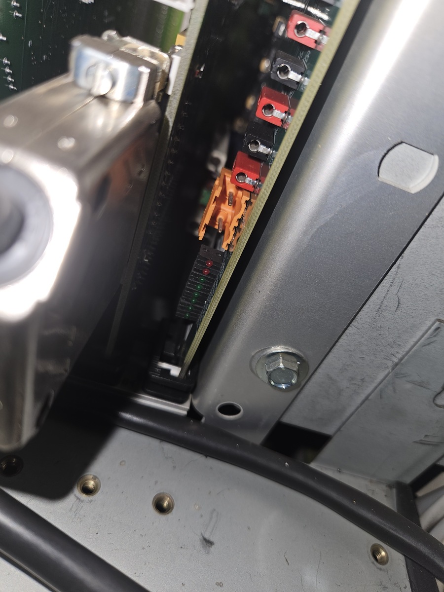

Wir haben in unserer Werkstatt eine CNC-Werkzeugmaschine die wir selten
einschalten, wodurch die Pufferakkus leer werden und dementsprechend
alle Maschineneinstellungen verloren gehen.
Um dieses Problem zu umgehen, möchte ich einen Netzbetriebenen -mit USV
gestüzten- Festspannungsregler verbauen.

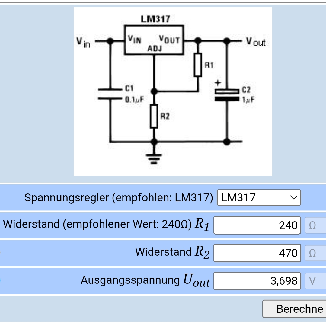

Meine bisherigen Recherchen haben ergeben, dass hier ein LM317 die
richtige Wahl ist.
Bin mir nicht sicher, wie ich die Schaltung aufbauen muss, damit
 1. die Steuerung keinen Schaden nimmt und
 2. der Festspannungsregler nicht zerstört wird, wenn von der Steuerung
eine Ladespannung ausgegeben wird.
Ist die Shutdown Funktion sinnvoll bzw. kann ich dafür die Ladespannung
verwenden? Wie wäre das zu realisieren?
Auch bin ich mir wegen der Ausgangsspannung nicht ganz sicher, ob ich
sie 3,6V der Akkus einstellen muss, oder auch 4V bzw. 4,5V passen
würden.
Dann ist da noch die Frage, welche Kondensatoren ich verwende, oder ob
überhaupt welche erforderlich sind (die Last ist einerseits sehr klein,
andererseits muss ja beim Abschalten der Maschine der LM317 erst mal die
Arbeit aufnehmen).

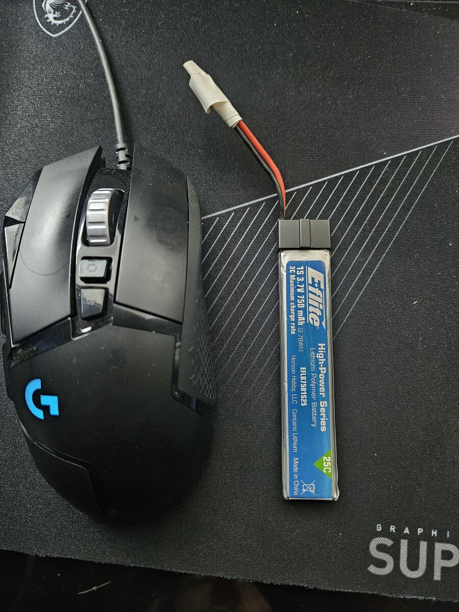

Folgende Werte habe ich gemessen:
Spannung an der Klemme bei eingeschaltener Maschine: 5,17V
Ladestrom mit angeschlossenen Akkus: 32mA
Stromaufnahme der Steuerung bei ausgeschaltener Maschine: 2,8mA (3,7V
LiPo)
Schon mal danke im Voraus für eure Antworten und Tips.

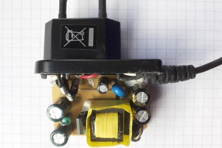

Ich könnte mir vorstellen, dass man an diese Klemme ein 4.2V LiPoly
Ladegerät direkt anschliesst. Die meisten! bestehen aus einem
Schaltnetzteil mit Einweggleichrichtung und sind daher rückstromfest
wenn man von aussen eine Spannung anlegt. Aber sie regeln aus dieser
Spannung per Optokoppler, was bedeutet dass die oberhalb von 4.2V einen
signifikanten Stromverbrauch haben, gern 15mA, jedoch unterhalb 4.2V oft
nur 100uA, also den Akku nicht zu schnell entladen.
https://www.joom.com/de/products/5de6327328fc71010188ca64
Aber das sind alles nur Vermutungen auf Grund unzureichender Datenlage.

Alles was ich habe, ist ein Akku und die 2-polige Buchse an welcher er
angesteckt wird.

Der LiPo diente zu messen der Stromaufnahme aus dem Akku bei
abgeschalteter Maschine, um zwecks Auslegung herauszufinden wie viel
Strom die Schaltung liefern muss.
Dass wäre die ideale Lösung: kein Aufwand, 7€ + USV
Würde das echt reichen?

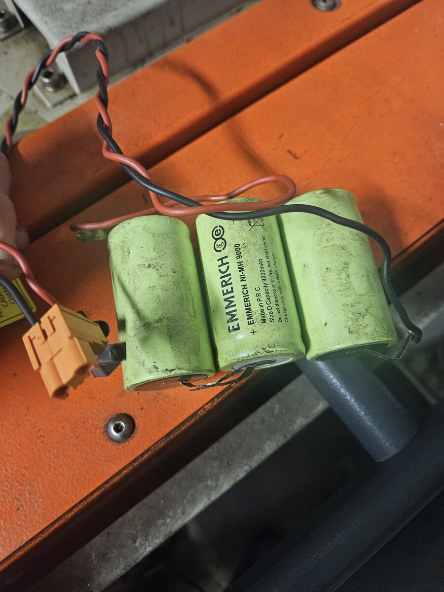

Zeig mal ein Foto von dem verbauten Teil und versuche, das
Herstellungsdatum zu erkennen. Beispiel: 12-09 würde Dezember 2009
bedeuten.
Das kann auch ein Trugschluss sein und drei NiMH-Akkus verbaut sein.
Das ist noch viel zu vage. Du solltest hier ein Bild von dem Akku
einstellen. Eventuell erkennt jemand das Teil. Eine Klemme gibt es nach
Deinen Posts und müßte sich daher auch für ein Foto ausgebaut werden
können.

Ursprünglich diente als Pufferakku ein Akkupack mit 3x1,2V. Wieviel
Kapazität die hatte weiß ich nicht, ist auch egal weil das Original

Ich gebe zu bedenken, daß ich heute schon wieder ein "einfaches USB
Netzteil" nach nur 2 Jahren +X Tage wegwerfen mußte weil der
Schaltregler abgeraucht ist. Ich würde bei so einer Maschine tatsächlich
ein Eisenschwein nehmen, die paar Wh machen den Braten nicht fett und
ersparen das böse Erwachen nach Jahren.

von Roman H. (roman_h939)
Also einfach das USB-Netzteil parallel an die Akkus und den Widerstand
in Serie vor den Akkus in Serie, dann sparen wir uns auch die USV.
Hier mal die angefragten Fotos.
Und eines von dem LiPo den ich für ein paar Sekunden zwecks Strommessung
angeschlossen habe ;)
von Jens M. (schuchkleisser)
Nein, den Widerstand von Plus Netzteil zu Plus Akku, der begrenzt den
Ladestrom.
Plus Maschine direkt an Plus Akku.
Minus alle drei zusammen.
Offensichtlich ist ein weit größerer Akku vorgesehen, und auch das man
ihn öfter mal tauschen muss.
Was eine Fehlkonstruktion...

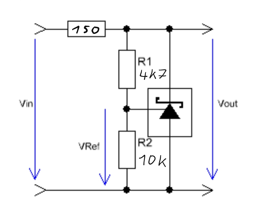

Ansonsten (oder auch um auf Nummer Sicher zu gehen) könnte man hinter
das 5 Volt Netzteil einen Widerstand mit Zenerdiode schalten, um auf die
3,6 Volt kommen. Zugleich würde diese Zenerdiode auch das Ladegerät
ähnlich wie ein Akku belasten, so dass die Spannung nicht mehr auf weit
über 3,6 Volt hoch schnellt.
                        +-------------------o +
                150Ω    |   3,6V              Batterieanschluss vom Gerät
5V Netzteil o---[===]---+----|<|----+-------o -
        GND o-----------------------+

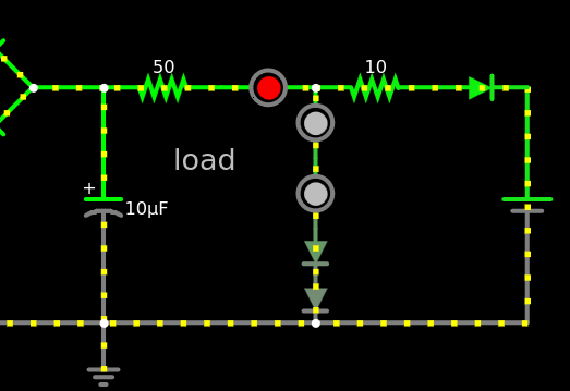

In dem Falle wäre der Vorschlag von mir, dass Du zwei kleine Printtrafos
primär in Reihe schaltest. In dem Falle sinkt die
Leerlaufverlustleistung auf unter 0,5W. Gleichrichter, Siebelko, dann
ein Stepdown auf irgendwas zwischen 4,2 bis 5V und ein Widerstand zur
Strombegrenzung.
Es wäre auch möglich auf den Stepdown zu verzichten und statt dessen
eine LED mit einem Widerstand in Reihe zu setzen. Du hast dann auch
gleich eine optische Ladekontrolle. Für den Fall, dass der Akku mal
abgesteckt sein sollte, schaltet man noch zwei weiße LED in Reihe. Die
leuchten dann leicht mit, wenn der Akku voll ist oder werden hell, wenn
der Akku ab sein sollte. 10-20mA sollten reichen.
Es gibt natürlich bessere Lösungen.
von Monk (roehrmond)
Noch eine Ergänzung zu meinem Schaltungsvorschlag:
Anstelle der 3,6 Volt Zenerdiode kannst du auch den NiMh Akku
beibehalten. Der wirkt ebenso stabilisierend, sofern er noch intakt ist.

Akkus mit 9 Ah sind keine Pufferbatterie sondern eine kräftige
Stromversorgung; diese Information hätte im ersten Satz stehen müssen.

Die Stütze ist ein 3,6V NiMH, eine Akkutechnologie, die für
Bereitschaftsparallelbetrieb so unbrauchbar ist wie keine andere.
Der Ruhestrom mit 2,8mA ergibt rund 25Ah pro Jahr, verdammt viel.
Ich würde das Ding auf LiIon umstellen:

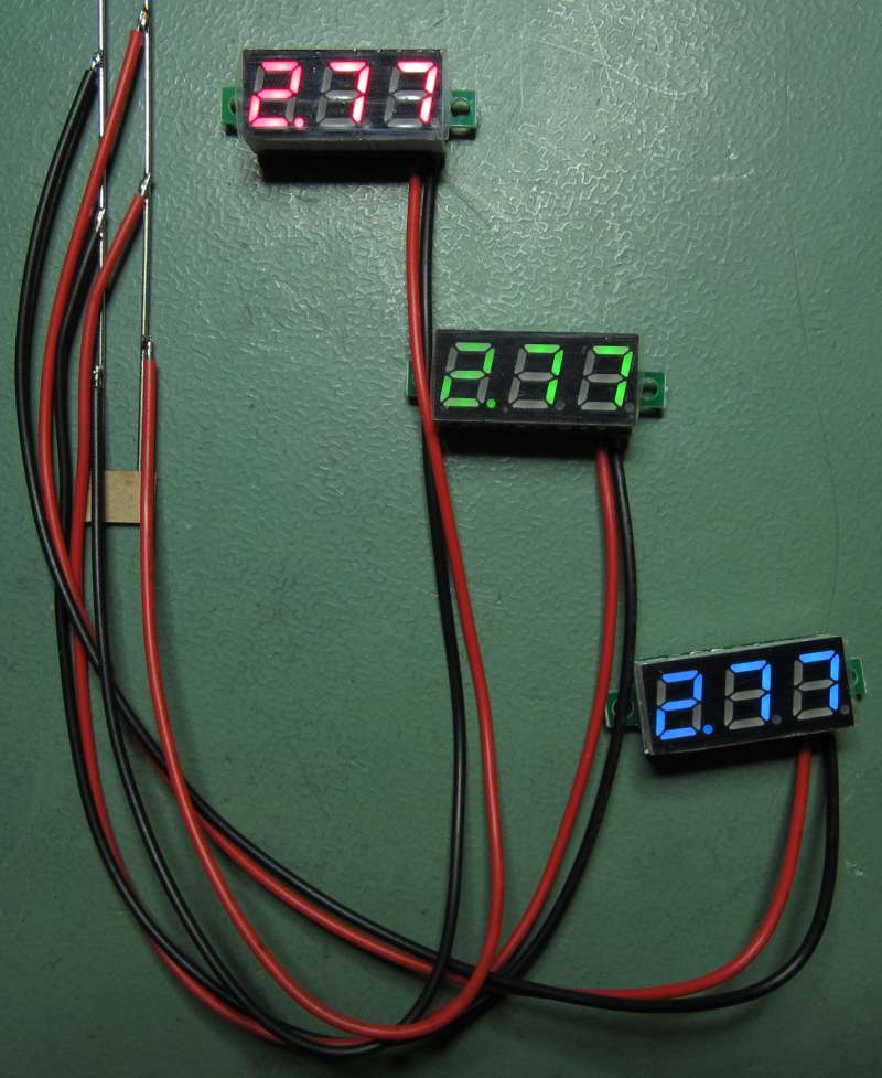

Die Kür wäre, noch ein DVM-Modul an den Akku zu kleben, Chinese um 1..3
Euro. Macht dann zusätzlich um 15mA Dauerverbrauch, aber egal, die
liefert das Netzteil nach.

Rechnen gehört nicht zu Deinem Schwerpunkt? Die Maschine will mit 25Ah
pro Jahr gepuffert werden, weshalb Roman eine dauerhafte Netzanbindung
ins Spiel brachte. Natürlich kann man da einen Riesenakku anklemmen, den
die Maschine dann aber innerhalb weniger Stunden Betrieb nicht
nachgeladen bekäme. Das ist auch das Problem seiner 9Ah-NiMH, die haben
mehr Selbstentladung als die Maschinensteuerung nachgeliefert bekommt.

Packe ich dort eine 18650-LiIon mit 2500mAh dran, reicht die gut einen
Monat ohne Nachladung, also kein Problem, wenn mal ein paar Stunden das
Netz weg ist.
Mi N. schrieb:
> Mein Vorschlag wäre ein 5 V / 1 A Steckernetzteil (muß nicht
> weltraumtauglich sein) und eine Reihenschaltung von 1N4007+1N5819 (o.ä.)
> Dioden.
1.
Wenn ich hier 2 IN4007 in Serie schalte, erhalte ich ja eine Spannung
von 3,6V am Akku (=3xNiMh á 1,2V), was genau der Nennspannung des Akku
entspricht.
Damit wird er auch nie über 3,6V geladen.
Wenn die Maschine in Betrieb ist, sieht die interne Ladeschaltung 3,6V
am Akku und lädt ihn weiter auf, bis die durch die Schaltung deffinierte
Spannung erreicht ist, sagen wir mal 4,2V. Durch die Ladespannung
sperren die Dioden und das Netzteil "sieht" einen unendlich hohen
Widerstand.
Wenn die Maschine abgeschaltet wird, speist der Akku den Speicher, bis
er auf 3,6V fällt, dann übernimmt wieder das Netzteil.
Richtig?
2.
Wenn das alles so zutrifft, könnte ich auch noch einen Piezzo-Piepser
einbauen, der von einem P-MOSFET geschalten wird. Solange die 5V vom
Netzteil am Gate anliegen, sperrt der FET. Die D-S Strecke mit dem
Piepser schliesse ich auf der Seite der Akkus an -> wenn das Netzteil
ausfällt piepst es.
Dafür brauche ich auch keine Widerstände oder dergleichen.
richtig?
Der Piepser den ich gefunden habe zieht 30mA, zuzüglich der 2,8mA
(ja ist zuviel, der Maschinenhersteller ist and der Behebung gescheitert
oder hat es gar nicht versucht, ist mir ehrlich gesagt egal;
möglicherweise wurde auch gar nicht damit gerechnet das die Maschine für
längere Zeit als übers WE abgeschaltet wird)
sind sagen wir mal 33mA, das wird der Akku (wir werden wohl bei 9Ah
bleiben, sicher ist sicher) lange genug halten um darauf zu reagieren.
richtig?
Zur Lebensdauer des Akkus:
Es ist bei Rechner- oder SPS gesteuerten Maschinen durchaus üblich die
Pufferbatterien/Akkus alle 3-5 Jahre zu tauschen, was natürlich auch
gemacht wird. Wenn der Akku also mindestens 5 Jahre am Leben bleibt
reicht das schon.
Steve van de Grens schrieb:
> Nach einem Stromausfall hat der Akku vielleicht nur noch 2 bis 3 Volt.
> Beim nächsten Aufladen fließt ein unbegrenzt hoher Ladestrom - gar nicht
> gut.
Stimmt, dann noch einen 100Ohm Widerstand vor den Dioden. Der begrenzt
de Strom auf 50mA.

Die Verschaltung des FSR konnte ich dem Datenblatt entnehmen: R1=240Ohm,
R2 wird ein 0-1k Poti mit dem ich die Ausgangspannung einstellen kann.
Um den FSR vor Spannungen aus dem Rechner zu schützen, würde ich eine
1n4004(?-wegen genau solcher Deteils bin ich hier) zwischenschalten, den
FSR also auf 4,5V einstellen, macht bei einem Strom von 2,8mA über die
Diode, 3,8V an der Klemme an der der Akku üblicherweise angesteckt wird
(gefährliches Halbwissen, auch das wollte ich hier nochmal abklären).
Kann mir jetzt bitte jemand erklären, was daran so falsch ist?!?!

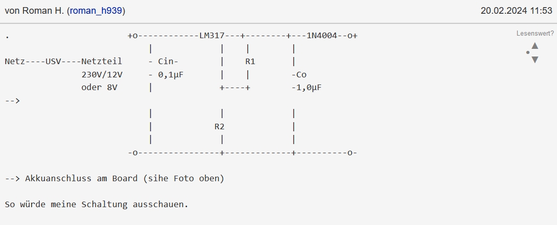

.                       +o------------LM317---+--------+---1N4004--o+
Netz----USV----Netzteil     - Cin-        |    R1       |
               230V/12V     - 0,1µF       |    |        -Co
               oder 8V      |             +----+        -1,0µF
                            |            R2             |
                        -o----------------+-------------+----------o-
--> Akkuanschluss am Board (sihe Foto oben)
So würde meine Schaltung ausschauen.

von Andrew T. (marsufant)
>                             |            R2             |
Fast gut,
bitte Cin vor den LM317 UND auf 4700uF erhöhen.
von Enrico E. (pussy_brauser)
Andrew T. schrieb:
> Fast gut,
Genau, ansonsten ist die Schaltung ziemlich perfekt.

>> Maschine verursachen.
> An welcher Stelle beim Steckernetzteil muß ich denn bohren, um den
> Y-Kondensator zu sehen?
Nur weil du etwas noch nicht gesehen hast, heißt das noch lange nicht,
daß es so etwas nicht gibt.
Hier ist der Y-Kondensator das blaue Teil rechts oben.
Ja, jetzt sehe ich das Blaue auch. Aber Varistor schreibt sich doch
garnicht mit Y?
> garnicht mit Y?
Ist ja auch kein Varistor.

Mi N. schrieb:
> garnicht mit Y?
Blauer Kondensator, nix Varistor.
> garnicht mit Y?
Ahnungslosigkeit schreibt sich Mi N.

Roman H. schrieb:
> Als Versorgung für den FSR sollte ein 230V/12 bzw. 8V Netzteil dienen
> welches, um Netzausfälle zu kompensieren, von einer USV gespeist wird.
> Die USV alleine stellt bereits eine galvanische Trennung vom Netz dar,
> wodurch irgendwelche Peaks -ob nun Maschinen- oder Netzseitig- keine
> Rolle spielen. Spannungsschwankugen die eventuel vom NT kommen, gleicht
> der FSR aus.
Wenn die USV sowieso schon vorhanden ist, kann man das so machen. Ich
persönlich würde mich allerdings auch eher für einen Akku und die
Dauerladung mit einem kleinem Strom entscheiden. Übrigens gibt es nach
wie vor Ni-Cd Akkus zu kaufen. Die sind nicht ohne Grund in der EU noch
für Notleuchten und Alarmanlagen zugelassen.
> Sie Umsetzung im Detail:
Man sollte immer dazu sagen, auf welches Datenblatt man sich bezieht,
oder das Datenblatt verlinken. Ich habe hier ein TI LM317 Datenblatt von
April 2020, und darin ist ein minimaler Ausgangsstrom von 10mA
spezifiziert.
Entweder machst du deinen Spannungsteiler um den Faktor 2 niederohmiger,
oder du baust noch eine LED mit Vorwiderstand an den Ausgang. Auf jeden
Fall sollten die 10mA fließen, auch wenn deine Diode sperrt weil die 5V
aus der Maschine anliegen. Und für R2 bitte kein Poti sondern einen
Festwiderstand nehmen. Potis sind nicht gerade ein Ausbund an
Zuverlässigkeit, und besonders kritisch in nicht vibrationsfreien
Umgebungen. Außerdem, wenn jemand unabsichtlich das Poti verstellt, ist
die 80 kEuro Maschine vielleicht hinüber.
Danke für diesen Hinweis!
Über die Minimallast habe ich durchaus nachgedacht und auch gelesen,
habe da aber im DB ein Wort übersehen: "Quiescent"
Unter der Tabelle steht "minimum Operating Current" in Abhängikeit der
Differenz zwischen Vi und Vo. davon leitete ich ab, das die
Minimallastbedingung gegeben ist.
Allerdings bezieht sich die Tabelle eher auf den Minimalstrom der im
Ruhemodus fliesst...
Der Minimalstrom wird in der Tat mit 3,5(typ) bis 10(max)mA angegeben.

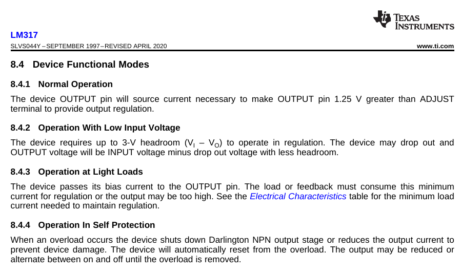

von Loco M. (loco)
Aus welchem Dokument du diese Daten entnommen hast, hast du mal wieder
nicht angegeben.
Ein gutes worst-case Design berücksichtigt immer die Min/Max Werte aus
dem Datenblatt (hier ist der Max Wert entscheidend). Für ein privates
Bastlerprojekt hätte ich keine großen Bedenken mit dem typischen Wert zu
arbeiten, aber in deinem Fall kann bei einem Fehlverhalten (".. or the
output may be too high") der Schaden groß werden. Siehe 8.4.3 (zweiter
Satz) des angehängten Screenshots.
Das sollte man vermeiden! Eine Abweichung von den vorgegebenen 240 Ohm
erhöht die Schwingneigung des LM317.
Loco M. schrieb:
> Auf jeden Fall sollten die 10mA fließen
Das muss nicht sein. Sogar wenn man auf Nummer Sicher gehen will,
genügen schon 5mA! Und die sind bereits durch den Spannungsteiler
gegeben (5,2mA)!
von Manfred P. (pruckelfred)
Dieter D. schrieb:
> Aber so etwas wie einen Einschaltpeak mit Querströmen durch kpazitive
> Kopplung, mweistens über die Y-Kondensatoren, kann ein Problem für die
Genau deshalb schrieb ich vor drei Tagen:
Manfred P. schrieb:
> Das Netzteil würde ich selbst mit einem Trafo bauen, 7805 Regler, bei
> den handelsüblichen Schaltnetzteilen könnte ein Y-Kondensator zwischen
> Netz und 5V-Ausgang Probleme machen.
Roman H. schrieb:
> Da schätzt du (ihr) mich völlig falsch ein.
Oder doch nicht?
Eine USV trennt garnichts, die schaltet das Netz 1:1 durch. Trennen wird
sie nur, solange sie auf Akku läuft. Als Betriebelektriker kannst Du
einen Steuertrafo dazwischen tun, der trennt dann.
Mir hat noch kein LM317 Ärger wegen zu geringer Last bereitet, schon der
240 Ohm am Teiler sorgt für 5mA Grundlast. Aber, wenn das Höschen voll
ist, mache eben noch eine alte LED mit 15mA dran.

von Thomas (kosmos)
hatte mir auch schon überlegt die TL431 Referenzdiode zu posten. Aber
Achtung die kann nur 100mA runterziehen die Begrenzung ist also sehr
wichtig.
Thomas schrieb:
> Aber es ist immer noch schade das man nicht weiß welcher Teil der
> Maschine muss gepuffert werden, was hängt da dran die RAM Bausteine,...?
Angeblich werden dauerhaft 2,8mA für die Speicherung der
CNC-Maschinenparameter benötigt.
Thomas schrieb:
> Aber Achtung die kann nur 100mA runterziehen die Begrenzung ist also
> sehr wichtig.
Deswegen der 150 Ohm Längswiderstand. Von den ca. 10mA fließen ständig
2,8mA in die Maschine rein und die restlichen 7mA muss der TL431 in
Wärme verwandeln können.
Mi N. schrieb:
> Warum das denn?
> Es geht doch alles, was zwischen 3 - 5 V liegt und noch ein paar mA Last
> zuläßt. Sogar eine weisse LED mit 10 mA reicht aus. Oder rot+grün in
> Reihe.
Im Prinzip ja, aber dafür muss der Roland erstmal seine LEDs zu einer
3,6V Spannungsreferenz auf dem Labortisch kombinieren. Ein TL431 ist
durch sein Widerstandsnetzwerk klar definiert und hat eine hohe
abweichungsarme Nachbausicherheit. Im Bedarfsfall lässt sich die
Ausgangsspannung durch verändern von R1 und/oder R2 nachträglich noch
