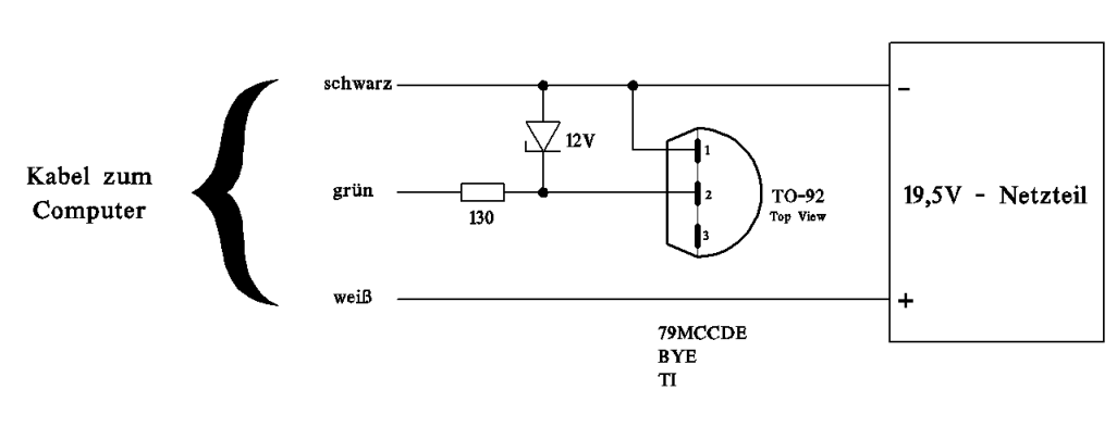

ich habe ein kleines Dell-Notebook welches ich mit einem 12V -->
19,5V-Wandler versorgen/aufladen will. Dazu gibt es passende Kabel:
https://elcomlux.de/kabel-adapter/1327-74mm-x-5mm-stecker-mit-dc-kabel-fuer-dell-notebook-netzteil-bis-120w.html
die aber 3 Kontakte haben. 2 Kontakte sind die reine Stromversorgung und
der dritte wohl so eine Art Verdongelung, damit man die teuren
Originalnetzteile kaufen muss.
Natürlich habe ich schon selbst am Originalstecker mit dem Oszi
gemessen:
Außenring: minus
Innenring: +20V
Innenstift: nichts messbares
Kann mir Jemand sagen, was für ein Signal am dritten Anschluß
(Innenstift) anliegen muss?

von Arno R. (arnor)
Falls Jemand das gleiche Problem hat und eine Lösung sucht, hier die
Auflösung:
Ich habe mir ein Original-Dell-Netzteil besorgt, es aufgemacht und die
Bauteile entnommen, die für die Verdongelung zuständig sind. Die
vorgefundene Schaltung und die Bezeichnung des IC ist im angehängten
Bild zu sehen.
Ohne den IC im TO-92 fragt der Computer die grüne Leitung etwa alle 0,5s
mit einem 600µs-Puls ab. In diesem Zustand wird zwar der Computer
versorgt, aber der Akku nicht geladen.
Schließt man den IC an, dann reden Computer und Netzteil nur einmalig
kurz miteinander und ab da ist das Netzteil auch für das Laden des
Computerakkus akzeptiert.
Da auf der grünen Leitung nur Spannungen von 4Vpp zu messen waren und
ich um den IC Sorgen habe, habe ich in meinen 12V/19,5V-Wandler 300R und
eine 5V1-Z-Diode eingebaut, funktioniert.
