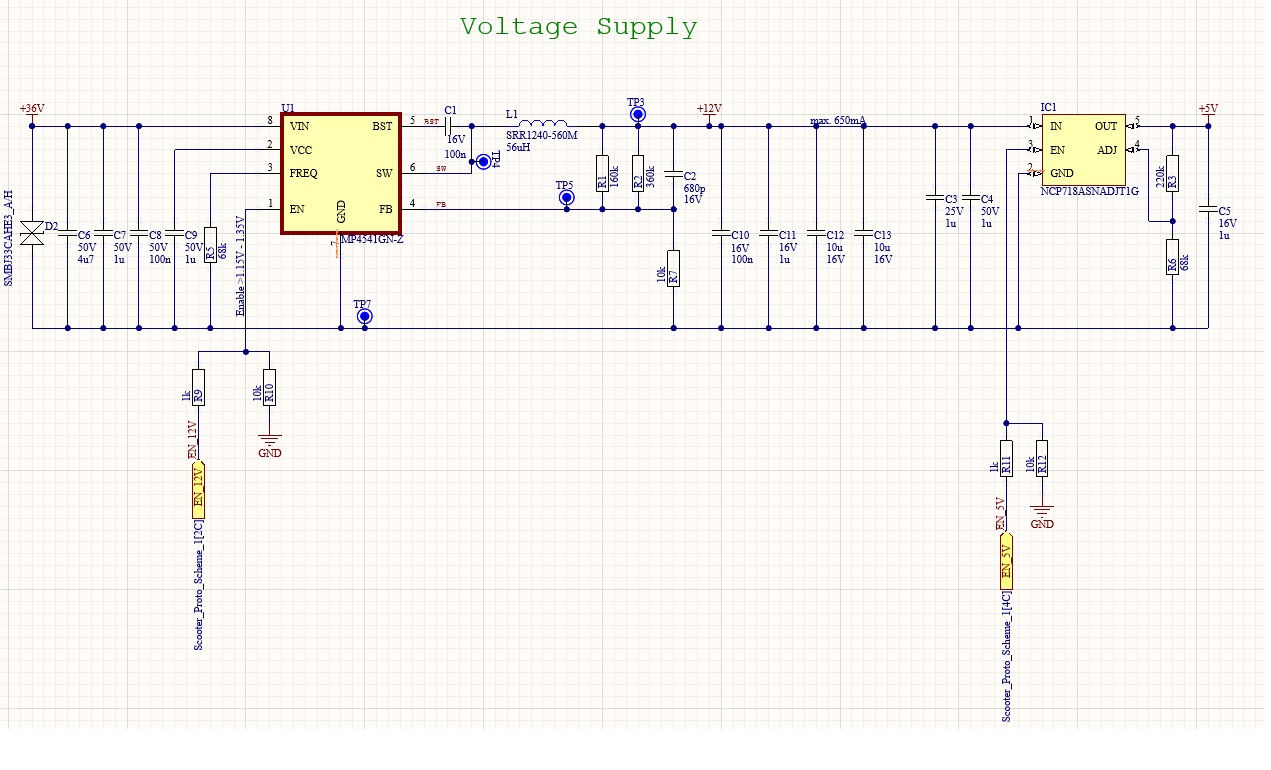

Wir sollten für unsere Laborarbeit einen Spannungsregler auslegen. Das
haben wir getan und diesen aufgebaut.
Leider erhalten wir am Ausgang aber keine 12V, sondern nur 2V. Gemäss
Formeln muss für den Spannungsteiler R1 und R2, R1 110k sein, wenn R2
10k gewählt wird.
Wir haben den selben Regler für 3V3 aufgebaut und genau gleich
gerechnet, für die Frequenz haben wir ebenso einen 68k Widerstand für
480kHz verwendet. Funktioniert alles tadellos.
Die Induktivität sollte auch mit 56uH passen, gemäss Rechnung für dIL
0.35A wären es 47uH, aber 56uH lag gerade herum.
Ich habe alles überprüft, die Bauteile, die eingebaut sind entsprechen
auch tatsächlich den Werte gemäss Schaltung.
Es muss am Widerstandsteiler liegen, aber ich erhalte gemäss Rechnung
keine anderen Werte.
Ich danke euch sehr für eure schnelle Hilfe

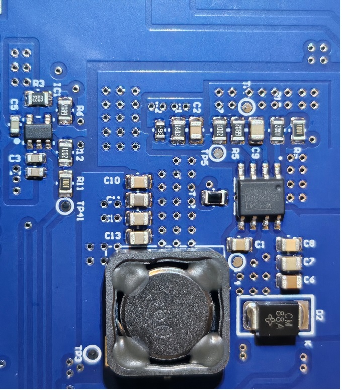

H. H. schrieb:
> Zeig die Widerstände.
Hi Hinz

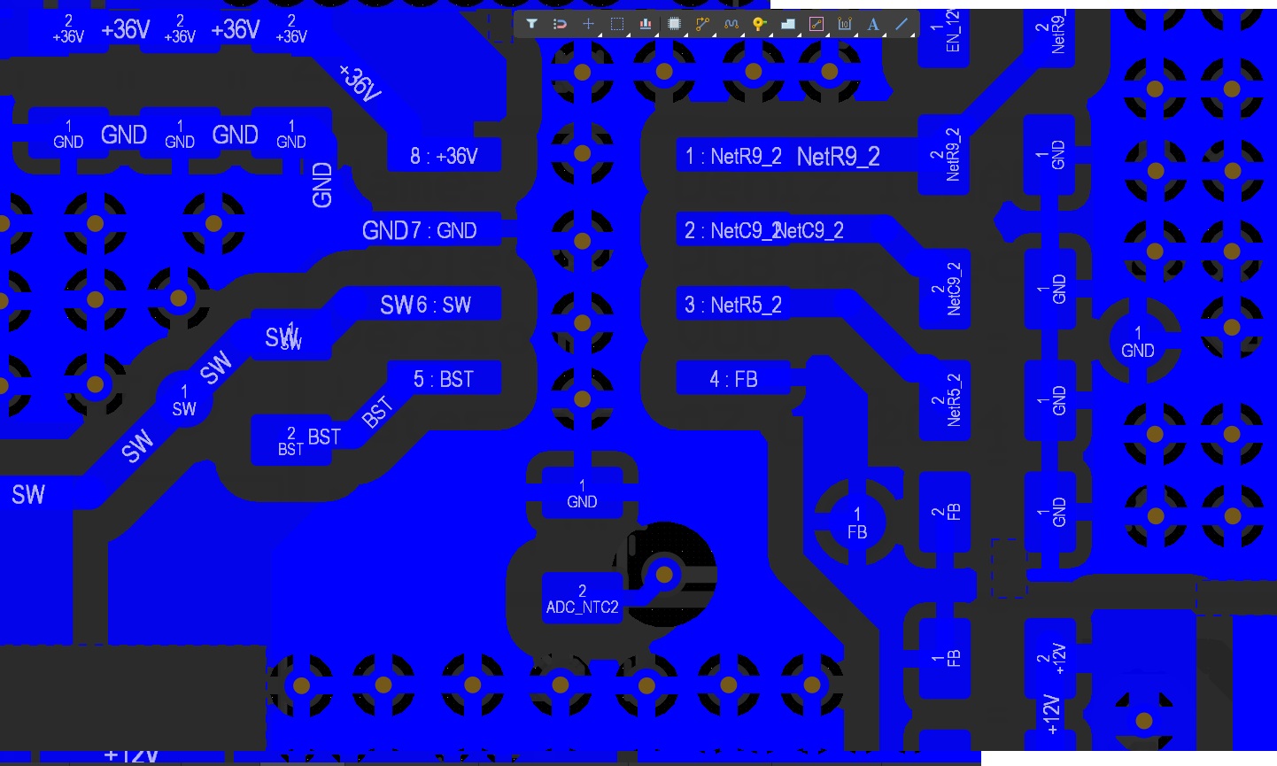

Hier das Bild der Platine und den Widerständen im Anhang.

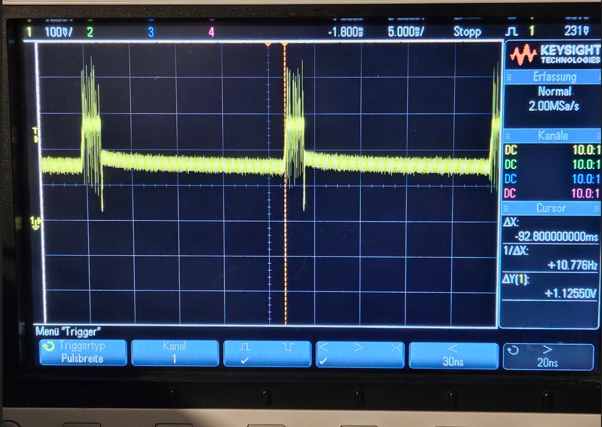

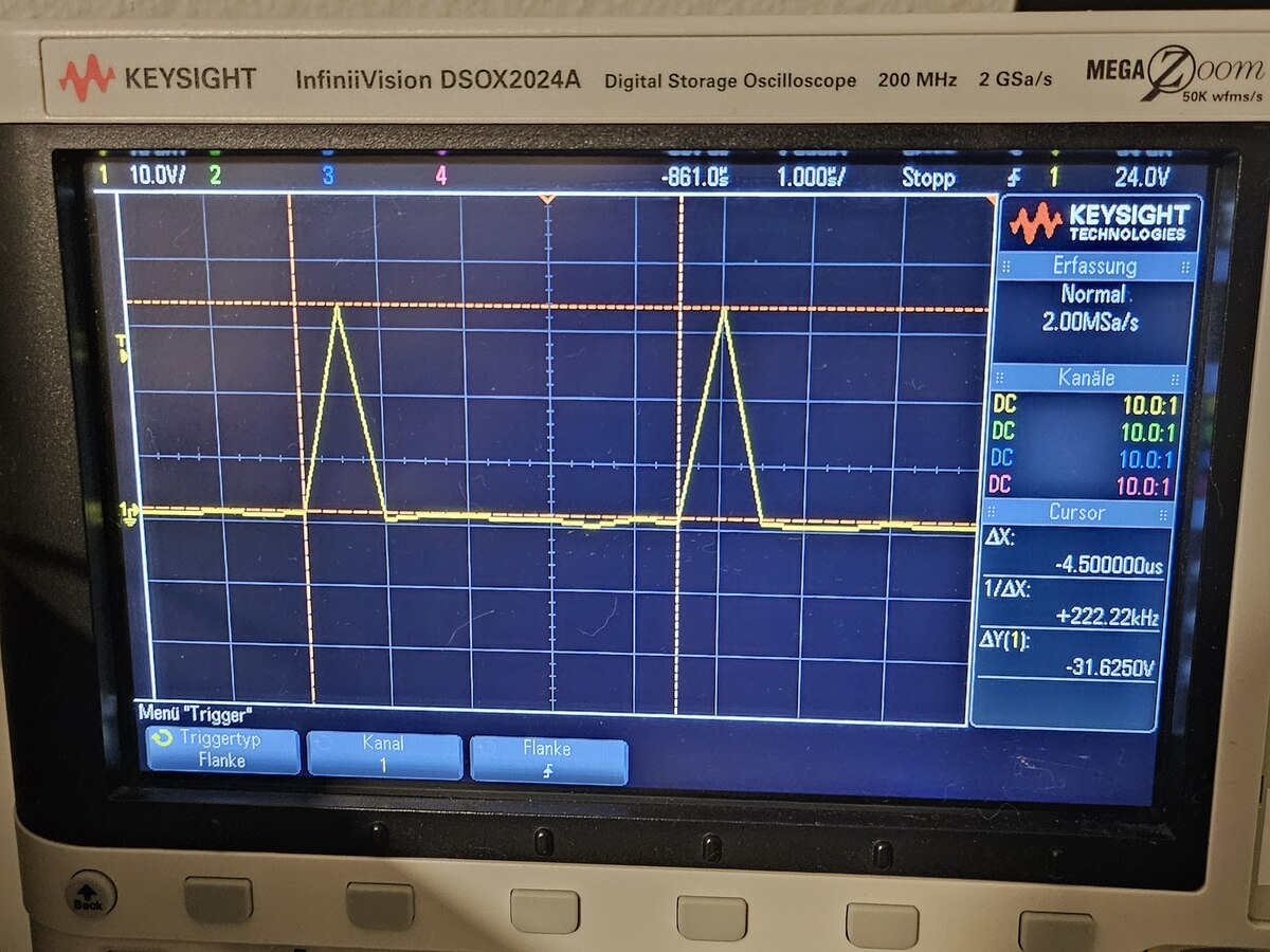

Aber am Knotenpunkt messe ich mit dem Multimeter 0.173V, sofern ich das
so messen kann... Es wird ja mit 480kHz getaktet.

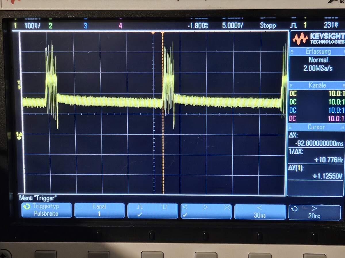

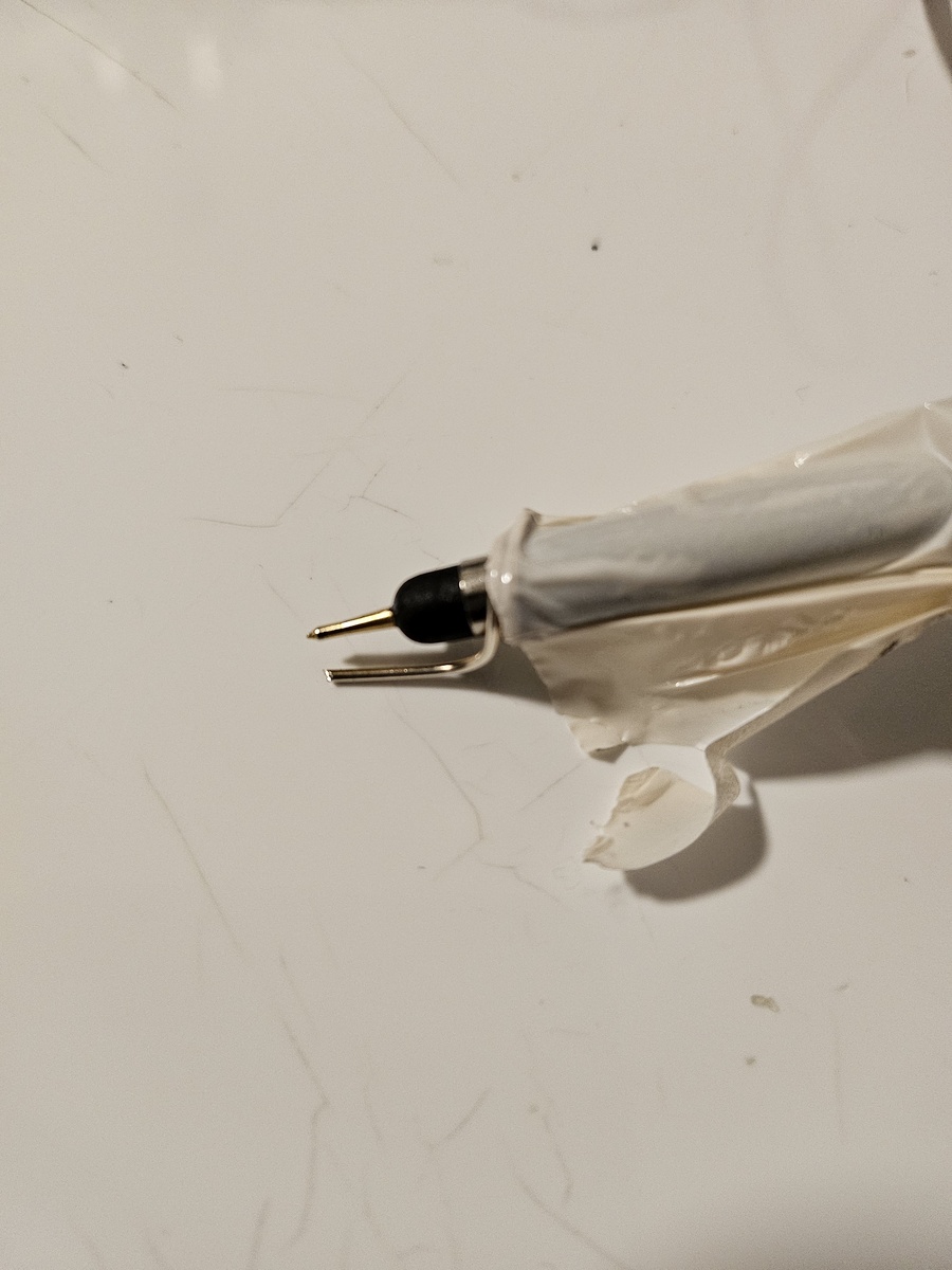

Mit dem Oszi, weiss ich nicht ob ich so richtig messe, ich habe den
Punkt FB und GND einen kurzen Draht angelötet und mit der Messpitze vom
Oszi gemessen. Die Schlaufe an der Messspitze (Spitze - GND) bekomme ich
nicht so wirklich klein hin, weil der Anschluss ja an der Spitze mit
fixer Länge drank ist. Ich habe sie ein paar mal verdrillt, aber die
Messung sieht irgendwie trotzdem ganz komisch aus.
Sorry das Oszibild, ich hatte leider keinen USB Stick vor Ort.

C2 könnte einen erhöhten Leckstrom haben.
Hallo Hinz
C2 ist ganz raus, trotzdem 2V.
von H. H. (Gast)
Den schrieb:
Miss die Widerstände.

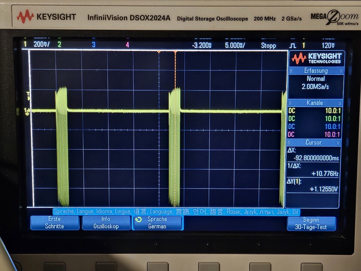

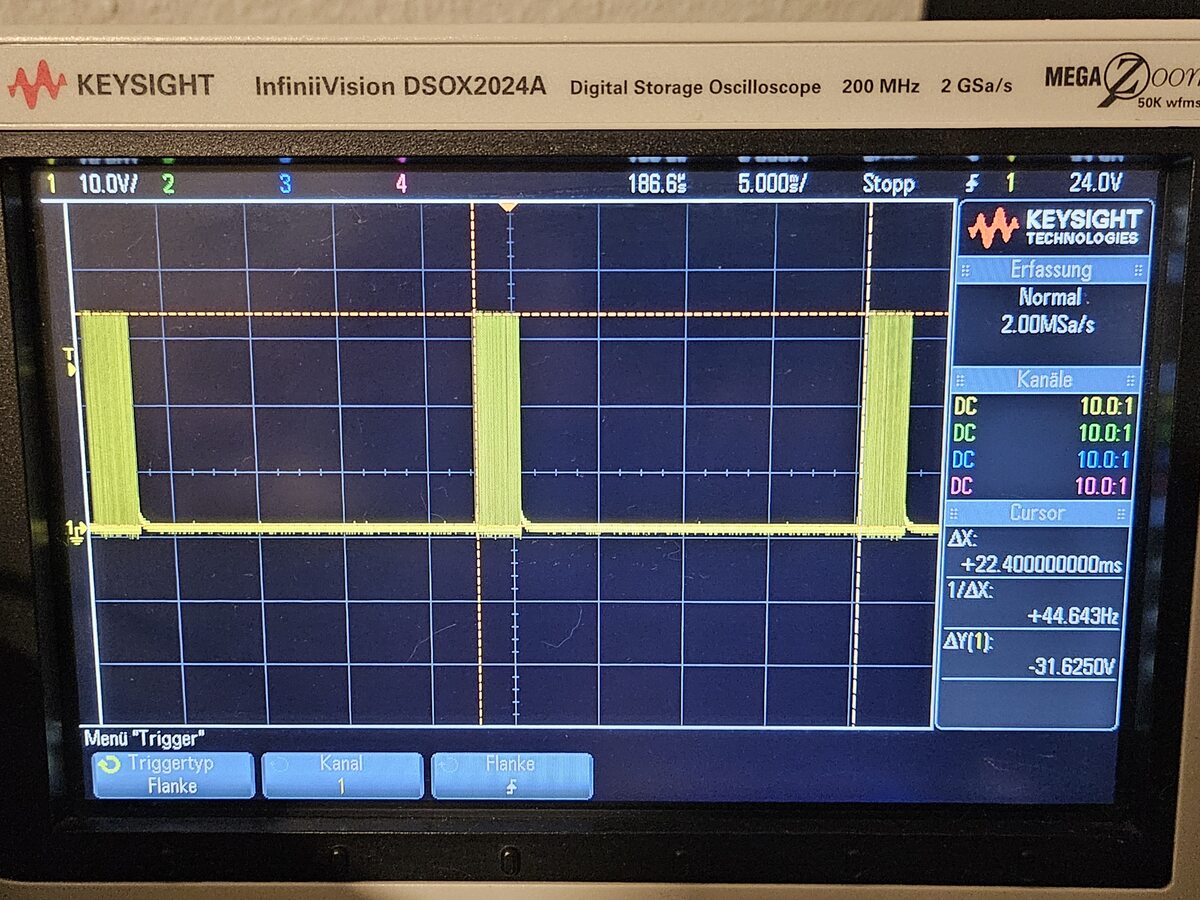

von Wolf17 (wolf17)

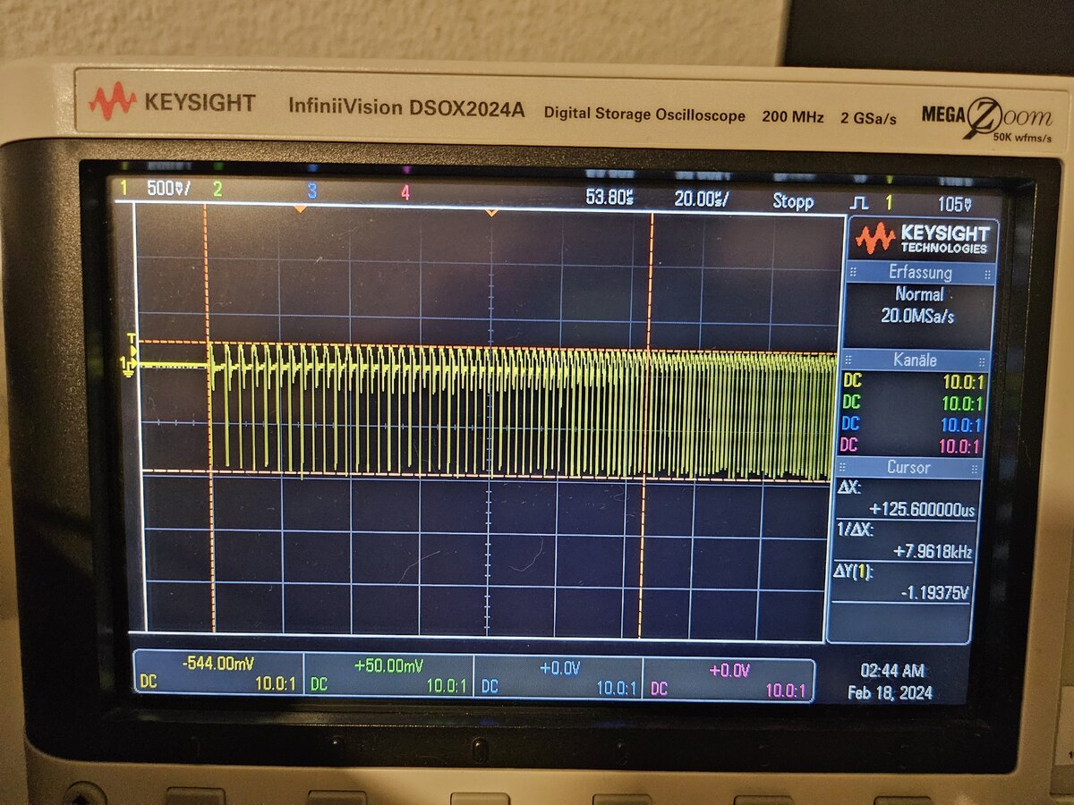

2V : 12 = 0,17V passt also halbwegs.
Woher kommt der Rauschpeak alle 25ms?
Bitte mal Oszibilder von SW und BST mit 5µs/div aufnehmen bei 0,1-0,5A
Last
Ist C1 tatsächlich 100nF? Versuchshalber mal mit einem 100nF/50V
Folienkondensator ersetzen.

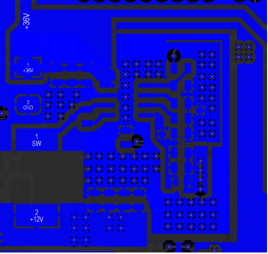

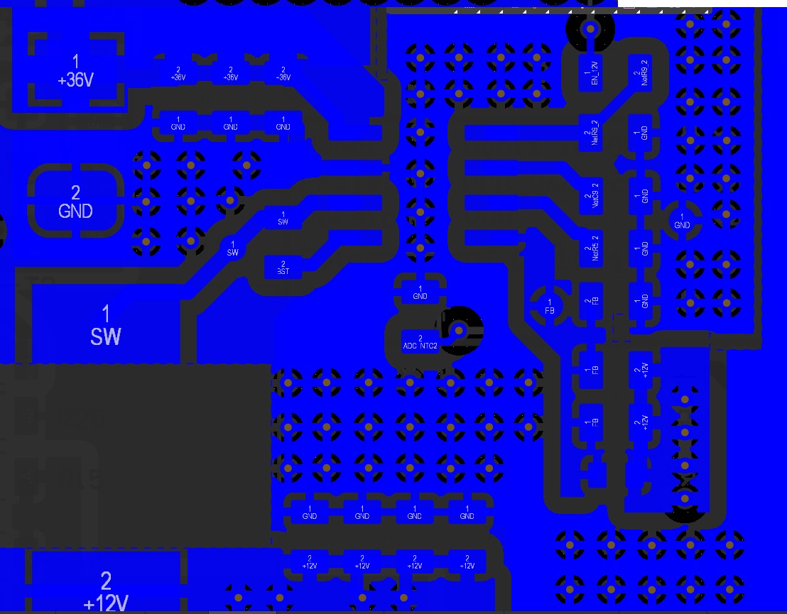

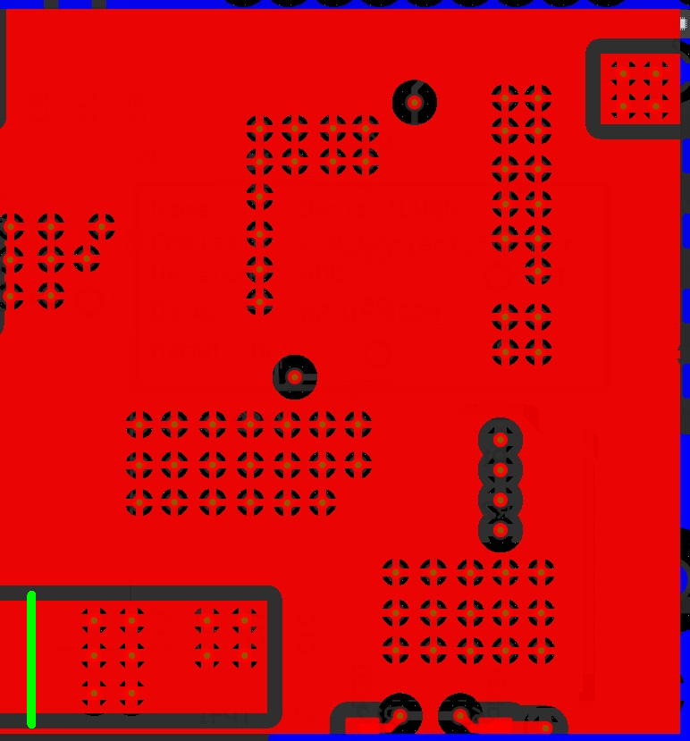

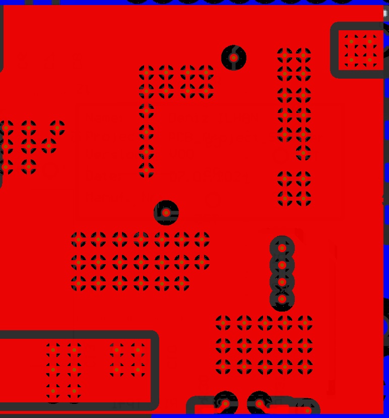

von Peter K. (chips)
zeig doch mal das Layout ohne die Spule und die Spule von unten
von Den (neugieriger)
Wolf17 schrieb:
> Last

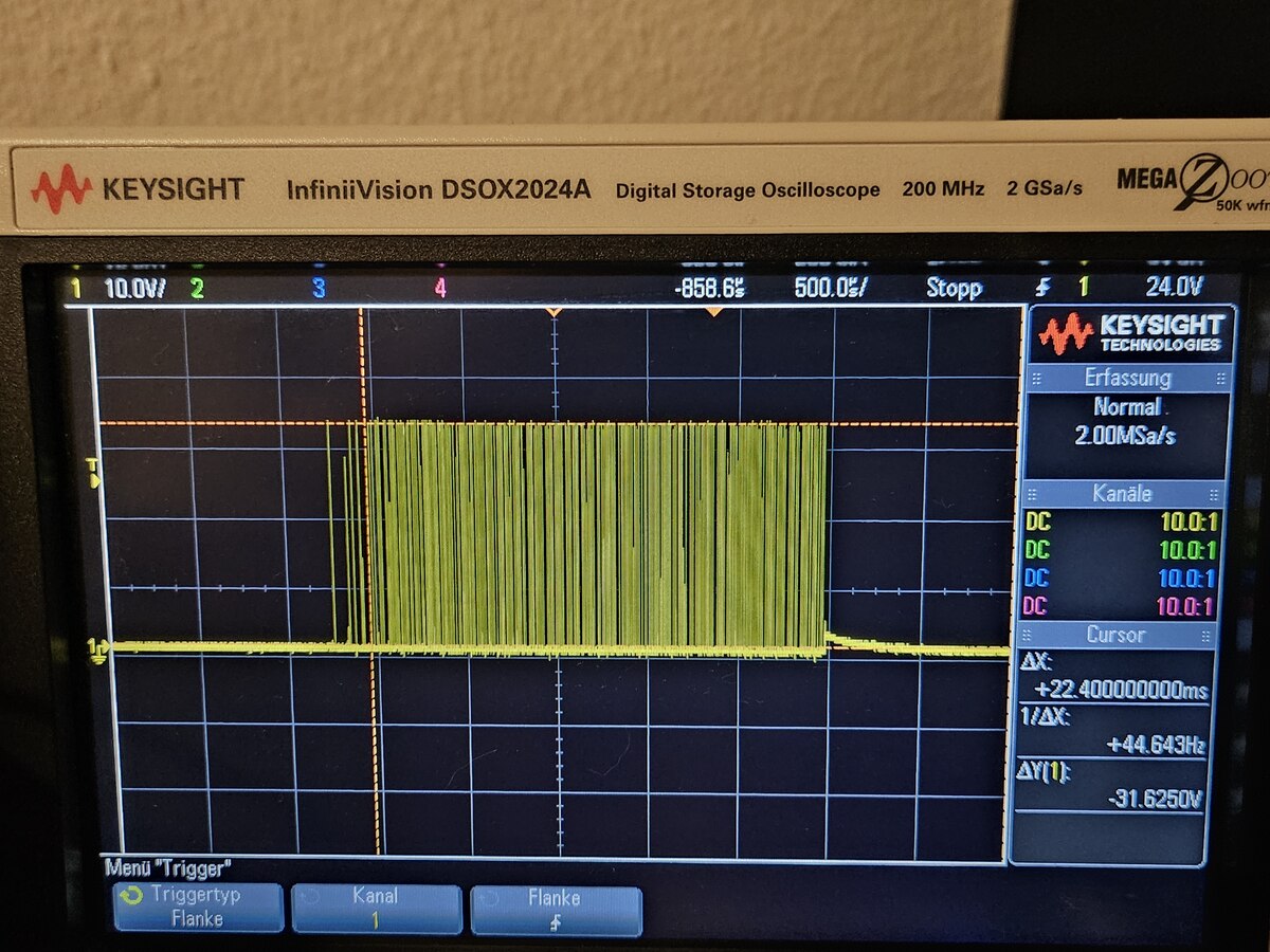

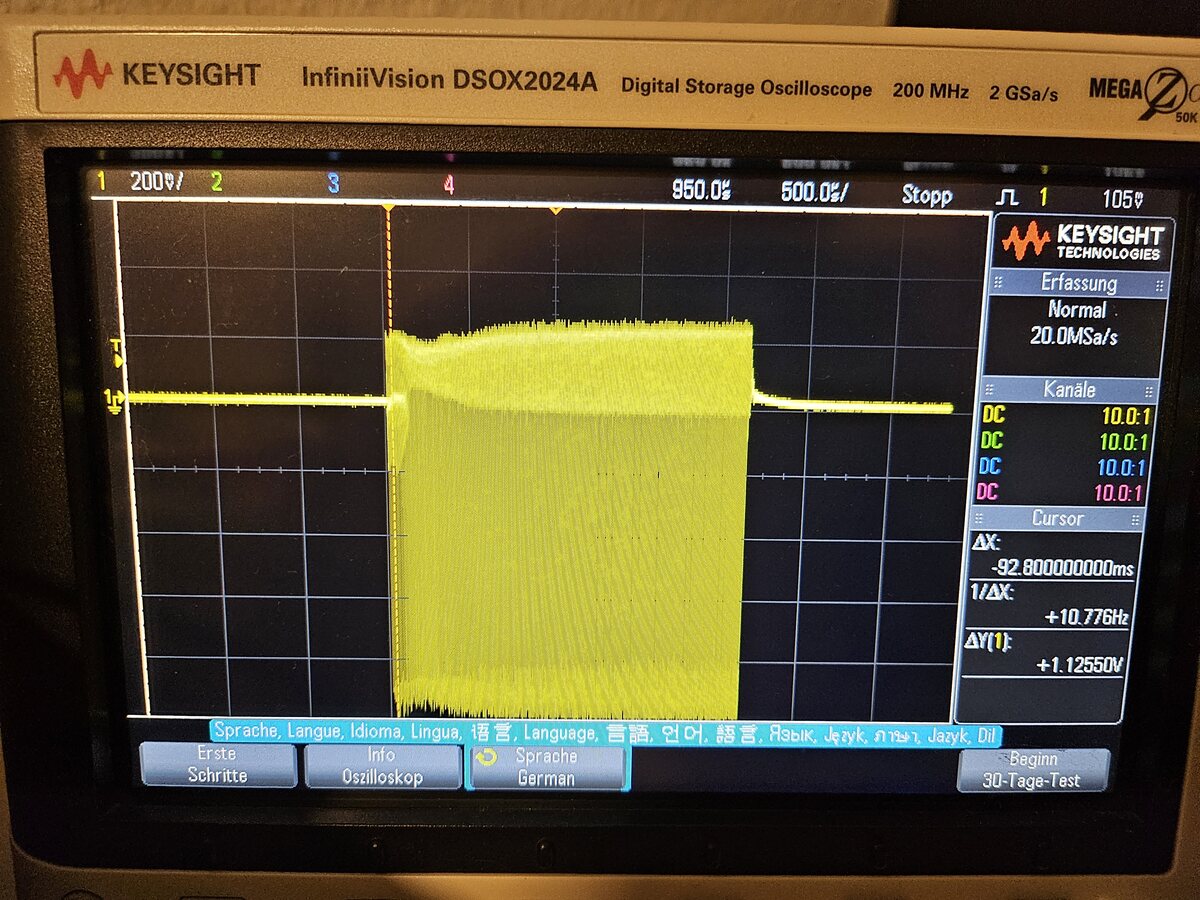

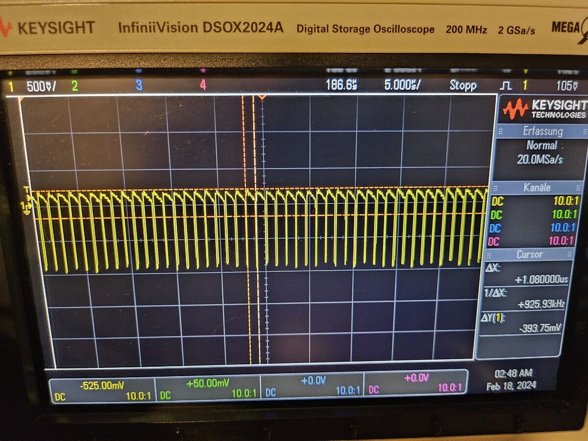

Hallo Wolf17
Also das mit der Last ist so eine Sache, ich kann die Last erst
zuschalten, wenn die 12V funktionieren. Ohne zieht mir der Print
insgesamt nur 0.01A, also praktisch nichts.. Ich weiss nicht, was dann
die Bilder bringen, aber habe sie trotzdem mal gemacht.
Habe die Spannung über C1 gemessen. SW zu BST.
Und zwar habe ich dieses mal die Spitze auseinandergebaut und die Masse
mit einem Draht umwickelt, damit Störungen grösstenteils wegbleiben.
Wenn ich wüsste worauf du hinaus willst, dann könnte ich vllt. bessere
Bilder machen.
Hier die Bilder
Wurde gemäss Datenblatt so gemacht

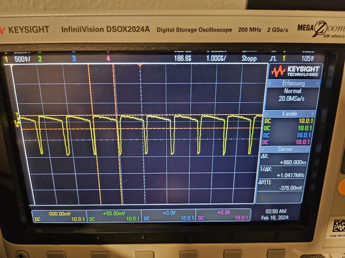

von Wolf17 (wolf17)
Wie man im verlinkten Datenblatt S.8 oben sehen kann, braucht man etwas
Last, damit man passende Bilder bekommt. Bei 2V dann halt mit 15R
belasten sollte schon reichen.
Bilder mit 1 oder 2µs/div sind gut, jetzt müsste man nur noch wissen,
wann wo  Minus und Tastkopfplus angeschlossen war, gerade falls es
Differenzmessungen mit zwei Tastköpfen gewesen sein sollten.
Oder wurde da die Masseklemme irgendwo auf eine aktive Leitung geklemmt?
(nicht gut!)
Dann besser Zweikanal mit zwei Tastköpfen auf SW und BST machen.
Und bitte immer genaue Beschreibung, gerne auch in den Bildernamen wie
1.SW_2.BST_GND.-  die µs/div sieht man im Bild, bei Zweikanal
hoffentlich auch zwei Nullpegelmarkierungen.
Was hat der Ersatz von C1 mit 100nF/50V Folie ergeben?

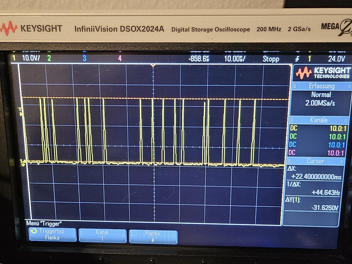

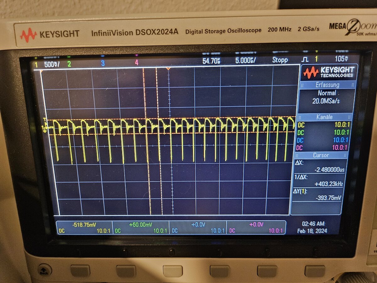

Dann muss ich die 2V mal mit 15 Ohm belasten und nochmals messen.
Ich habe es nur mit einer Messspitze gemessen Plus und Minus eigentlich
direkt an den beiden Pads von C1. Siehe Bild. Ach in diesem Fall muss es
eine Differenzmessung sein?
von Wolf17 (wolf17)
Die mit TP7 bezeichnete Leitung floatet im Schaltplan. Die ist
hoffentlich mit GND der 36V Quelle verbunden?
Das wichtigste Oszibild ist SW gegen Masse, 1µs/div und bitte nichts
invertieren. Da erwarte ich Massepegel und kurze +36V Pulse, wie im
Datenblatt S.8 rechts oben.
Bei Kanäle steht 10:1, die Bilder oben haben dann 5V/div, oder doch nur
0,5V/div?

kann es sein, dass die Spule um 90° verdreht eingebaut ist?
bei der SRR1240 sind lt. Datenblatt die Anschlüsse oberhalb und
unterhalb der Schrift
von H. H. (Gast)
Dann würde sie von der Platine fallen.
Scheinbar Glück gehabt, dass da alles floatend war. Wegen der völlig
unkalkulierbaren Kapazitäten beim Floaten ist es nicht empfehlenswert da
irgendwo an ein aktives Signal Oszimasse anzulegen! Schon gar nicht bei
900kHz. (neu im Geschäft?)
Statt einer (mathematischen?) Differenzmessung mit zu erratender Polung
ziehe ich ein Zweikanalbild vor.
Wieviel V/div hatten jetzt die Bilder? 0,5V/div bei erwarteten 36V
passen ja nicht.
Wolf17 schrieb:
> passen ja nicht.
Also was meinst du genau? Ich messe mit einer Batterie als
Spannungsversorgung. Da gibt es ja beim Messen keine Probleme mit Masse
und interne Verbindung vom Oszi.
Ok, ich habe mal SW gegen Masse gemessen, also nur SW gegen GND. Last
10Ohm. Die Spannung am Knotenpunkt Spannungsteiler fällt dann von 2V auf
ca. 0.2V.
Ich bekomme da schon einen erheblichen Bullshit als Ergebnis. Siehe
Bilder
Die Pulse sehen so gar nicht nach dem Bild auf Seite 8 aus.
Ich weiss gar nicht wo das Problem ist. Warum macht der Regler solche
Probleme? Ich meine ausser C1 und L ist da nichts mehr ausser dem
Spannungsteiler, aber auch der hat die richtigen Werte. Ist der C1 nicht
gut? By the way, diesen habe ich zwar auf 100n 50V gewechselt ist aber
kein Folienkondensator, 1. habe ich keinen und zweitens lässt der
Footprint es nicht zu so einen zu montieren.
> ca. 0.2V.
Wie jetzt? Ausgangsspannung nach der Spule oder an FB gemessen? Aber
egal.
Der dreieckförmige SW sollte ein Rechteck sein. SW sollte nicht nur alle
25ms für 2,5ms aktiv sein.
Da muss noch was ganz anderes vorliegen. Laut 1µs Bild ist f~900kHz. Mit
68k und Gleichung S.12 sollten es 483kHz sein.
Sind die 5 misteriösen Chips aus der gleichen Charge wie die
funktionierenden Schaltungen?
Sind die misteriösen und die funktionierenden auf der gleichen Platine
aus der gleichen Lieferung aufgebaut?
Mal alle 8 Pins direkt am Chip antasten, ob das Oszisignal gegen Masse
dem erwarteten entspricht.
Im Bild der bestückten Platine sehe ich keine EN Zuleitung an R9.

Die Spannung am Ausgang nach der Spule. Die war ohne Belastung ja bei 2V
mit Belastung 10Ohm fällt die auf ca. 0.3V, nicht wie vorher gesagt
0.2V.
Mit 68k sollten die 483kHz da sein.
Die Chips weiss ich nicht aus welcher Charge die sind.
Auf jeden Fall sind die beiden Regler auf unterschiedlichen Boards.
Beide aber bei PCBWay bestellt. Das sind 2 unterschiedliche Bestellungen
gewesen. Also zuerst das eine Board, dann Wochen später das andere.

Nach der Applikation sollte der C1 mit 2,2µF dicht an die Beinchen. Bei
Dir sind da nur 1µF. Es gibt ähnliche IC, da steht manchmal "no ceramic"
drin für einige der C, vermutlich nur aus Spaß.
Bei Deinem Layout fängst Du über die große Fläche an Pin4 eine Menge EMV
ein. Dadurch könnte möglicherweise die Regelung verwirrt werden.
Sinnvoll wäre die Typangabe der Spule oder Link aufs Datenblatt.
Damit die Messungen nicht durch das Oszi zu sehr gestört werden, wird
mit einem 1:10 (oder 1:100) Tastkopf gemessen.
> ein.
Elektromagnetisch Verträglichkeit ist sehr erstrebenswert und einfangen
kann man sich die eher nicht.
Große Leiterschleifen sind allerdings besonders geeignet, um magnetische
Störungen einzufangen. Flächen sind da unkritischer, weil die die Felder
kurzschließen und die Energie in Form von Wirbelströmen verbraten. Das
hängt allerdings von den Abmessungen der Fläche in Relation zur
Wellenlänge ab.
von ArnoNym (bergler)
Obs schon gesagt wurde weiß ich nicht. Aber meine Vorgehensweise wäre:
Miss an jedem Pin vom Schaltregler, ob die Spannung im Betrieb den
Erwartungen entspricht.
Einfallen würde mir:
EN (Schwelle 1,35V, sollte also weit davon weg sein), VCC (3,35V), FB
(1,0V).
Außerdem könnte das zyklische Anlaufen durchaus der Hiccup-Mode bei
Überlast sein. Das wäre auch mal anzuschauen, ob da nicht woanders noch
ein Fehler sitzt, wie ein Kurzschluss am Ausgang. Piep mal parallel zum
Ausgang rein, oder miss den Strom am Eingang mit dem Scope (z.B. mit
einem 1-Ohm als Shunt).
Wenn das passt, dann die Bauteile nachmessen, soweit bekannt.
Wenn die Schaltung auch mit der 3V3-Bestückung das gleiche Verhalten
hat, dann kann es auch ein Layoutthema sein, also sollte man dieses
eventuell kurz mal im ECAD-System checken auf offensichtliche Probleme
wie shorts und Airwires.
Danach wäre Durchklingeln angesagt, eventuell.
Und nicht verzagen, das ist normal bei Schaltreglern. Die sind komplex
und haben viele gemeine Fallstricke bei der Auslegung, so dass ich
selbst nach 15 Jahren Hardwareentwicklung noch böse Überraschungen
erlebe und neue Datenblattparameter kennenlerne :-)
von Jens G. (jensig)
Das ist doch nur reingezoomt. Wie so üblich - wer mißt, mißt Mist.
Ja, deswegen schrieb ich ja anfangs, alles rechts davon wegzulassen.
Aber das geht ja angeblich immer nicht ...

Den schrieb:
> Hier die Bilder
Warum hast du um die Vias eigentlich diese unnötigen Thermals? Und
besonders beim Schaltregler würde ich sogar zu den Bauteilen hin keine
Thermals machen. Ein bisschen Mitdenken beim gerechten Verteilen des
Kupfers und man bekommt auch ohne Thermals keinen Grabsteineffekt.
Den schrieb:
> ich kann so gut wie nichts abklemmen, ohne das Board zu zerstören...
Ein Tipp fürs nächste Layout: ein Schaltregler hat ganz definiert 1
Eingang und 1 Ausgang. Diese beiden Leitungen werden auf einer
Aussenlage über einen Lötjumper geführt, der in der Serie einfach im
Kupfer gebrückt wird.
So kann man mit offfenen Jumpern erst mal die Schaltregler in Betrieb
nehmen und auf Belastung testen. Und wenn dann dort alles im grünen
Bereich ist, wird der Jumper zur restlichen Schaltung hin geschlossen.
Und wenn nicht alles in Ordnung ist, dann kann man den Rest der
Schaltung immer noch mit offenem Jumper und einem Labornetzteil in
Betrieb nehmen.

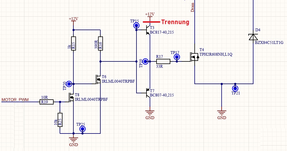

push pull stufe die dran hängt trennen.
Ich leite mal den Tipp von Lothar an den Layouter weiter, aber ich hätte
wohl, wenn ich ehrlich bin auch nicht dran gedacht die Schaltungsteile
mittels Jumpern zu trennen.
Das mit den Jumpern am besten, indem du diese Lötjumper in den
Schaltplan einzeichnest. Dann haben die sogar einen Namen. Und der
Layouter kann (auch ohne mitdenken zu müssen) gar nicht anders, als
einen Lötjupmer auf eine der Aussenlagen zu legen.
Hi
Ich habe die nachfolgende Schaltung abgetrennt.
Jetzt sind die 12V wieder da.
Der 5V Regler IC1 ist nicht das Problem.
Nach Durchsicht der Schaltung sieht es folgendermassen aus:
PWM ist aus, daher T8 ist hochohmig. Am Punkt TP20 ist dann 12V, sodass
T6 eingeschaltet ist. Dadurch zieht T6 das Potential am TP15 auf GND.
Damit wäre T7 leitend, wenn die 12V anliegen würden, aber wenn TP15 auf
GND ist leitet der T3 ja gar nicht. Ergo am TP19 ist keine Spannung,
also leitet auch T7 nicht.
Dennoch fällt die Spannung auf 2V, sobald die Trennung aufgehoben wird.
Was ist das Problem. Ich sehe es nicht.
Daß Du uns nicht die volle Situation mitteilst. Davon, daß da bereits
weitere Schaltungsteile dran hängen (mehr als das, was in Deinem
ursprünglichen Plan zu sehen ist), war, soweit ich das überblicke, nie
die Rede.
Und zu Deiner letzten Messung: wie wäre es, endlich mal die Teile zu
vermessen, die offensichtlich den Kurzschluß fabrizieren. Es ist ja
offensichtlich T3, der dauer-an ist. Oder aber Du hast beide T (T3+T7)
miteinander vertauscht, so daß man einen schönen Durchgang über ihre
PN-Strecken hat.
Hallo Jens
Du hast Recht, ist natürlich blöd, wenn man sowas nicht erwähnt. Aber
leider war ich selbst irgendwie nur auf den Regler fixiert und habe den
Wald vor lauter Bäume nicht mehr gesehen. Sorry
Aber ich meinte aber, dass ich das irgendwo oben in der Kommunikation
von Wolf17 erwähnt habe, dass ich die nachfolgenden Schaltungen
entfernen muss.
Aber ja ich weiss was du meinst. Und übrigens habe ich den Fehler
gefunden.
Der Herr Kollege hat die Pins im Symbol vergessen umzubenennen, als er
das Bauteil kopiert hat... Oh mann.. Jetzt waren die Pins Gott sei dank
falsch, aber so, dass es keinen Kurzschluss gab. Also bei npn Transistor
C und E vertauscht..
Vermutung:
Die Spannung steigt langsam. Und durchläuft auch einen Bereich, in dem
T3 und T7 gleichzeitig leitend sind. Das KÖNNTE bei 2V in Etwa sein.
Da bleibt sie hängen, weil der Regler Schluckauf bekommt (wortwörtlich
sogar: Hiccup-Mode bei Überlast).
Der Hiccup hat dir den magic smoke erspart. Sei dankbar ;-)
Verifizier das aber, ich kann durchaus daneben liegen.
Man könnte einfach in Serie zu R16 einen Schalter einbauen, so zum
testen.
Wie man das kuriert: Du musst deine Push-Pull-Stufe in einen definierten
Zustand festtackern, bis der Regler hochgelaufen ist.
Ein Regler mit PGOOD-Ausgang wäre gut.
PS:
Solche Effekte sind es, warum einige IC bei Unterspannung gern viel
Strom saufen.
> testen.
Will heißen, zum Testen erst mal auslöten ;-)
Mit dem Schalter kannst du probieren, ob das dann funktioniert, wenn du
zuerst das hochlaufen lässt, und dann zuschaltest.
von H. H. (Gast)
Tja, so eine EB-Strecke hat eine geringe Durchbruchspannung. Deshalb
wars dann doch ein nahezu Kurzschluss.
Haha geil, hätte ich doch vor dem Abschicken nochmal F5 gedrückt ;-)
> entfernen muss.
Ja, hast Du erwähnt, aber aus dem Kontext ging nicht hervor, was genau
Du meintest. Ich hatte das immer so aufgefaßt, daß Du den 5V-Regler
meintest. weil der kommt ja lt. Deinem Plan nach dem 12V-Regler ...
