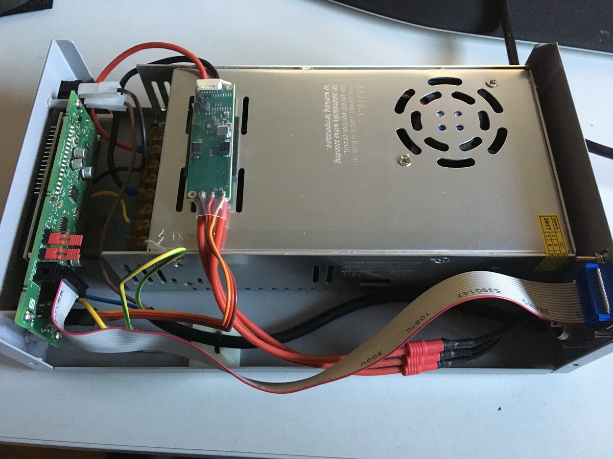

gibt es einen kleinen 230V (1-phasig) zu 24V Frequenzumrichter? Ich habe
mir eine Stepcraft HF-500 geholt und möchte gerne diese klobige
Steuerung loswerden und habe noch etwas Platz in meinem Schaltschrank.
Ich habe die Steuerung einmal geöffnet und dort drin befindet sich
lediglich ein typisches 24V Netzteil, wie man es überall kaufen kann.
Daran ist eine ca. Scheckkarten große Steuerung angeschlossen, sonst
befindet sich kaum etwas in dem Gehäuse.
Die HF-500 Fräse selber ist ja einfach nur ein Drehstrom-Asynchronmotor,
daher sollte mit geeigneten Parametern ein einfacher FU damit
funktionieren oder?
Stepcraft selber möchte meine Anfrage (logischerweise) nicht
beantworten, was ich da verwenden könnte.
Kennt hier jemand ein kleines Gerät? Die Fräse hat 500W. Oder sollte ich
da etwas vollkommen anderes verwenden?

Das ist einfach ein ESC für BLDC aus dem Modellbaubereich.
von Monk (roehrmond)
In dem Schrumpfschlauch befindet sich offenbar ein ESC aus der R/C
Modellbau Ecke. Zumindest sehen dessen Anschluss-Stecker schwer danach
aus.
So etwas in der Art:
https://extron.pichler.de/Extron-Brushless-ESC-iQ-60

von Frederic S. (frederics)
Warum baust Du nicht das vorhandene Netzteil und den vorhandenen BLDC
Controller in deinen Schaltschrank?
Wenn Du das jetzt neu baust wird das nicht sehr wesentlich kleiner.
Keine A. schrieb:
> Oder sollte ich
MMn solltest du das alles so beibehalten. Funktioniert doch. Selbst wenn
du einen FU auf 24V parametrisierst, liefert er dennoch Spitzen von 320V
und ist zusätzlich direkt mit dem Netz verbunden.

von Keine A. (karabennemsi)
Michael B. schrieb:
> Die kommst du auf die abstruse Idee, ein teurer FU für 500W wäre kleiner
> als dein günstiges Netzteil für 500W ?
Also die meisten kleinen 0,75kW FUs, z.B. ein Omron MX2 sind in den
Einbaumaßen der Fläche deutlich kleiner als diese klobige
zusamengebastelte Steuerung. Aktuell habe ich halt diesen Klotz
rumliegen und würde den gerne loswerden. Zusätzlich verspreche ich mir
von einem FU ein besseres Regelverhalten, als von einem ESC Regler an
einer Spindel, denn die Spindel klingt schon sehr unruhig im Lauf, wenn
man eine Frequenz unterhalb der Maximalfrequenz einstellt. Und ich habe
noch etwas Platz im Schaltschrank.
Wenn ich mit einem Oszilloskop zwischen zwei Motorpolen messe habe ich
bei 1000rpm eine Frequenz von 250Hz und bei 25.000rpm 2857Hz, immer bei
konstanten 24V. Das sieht für mich weit entfernt von U/f Betrieb aus
(was ja auch ein ESC sicherlich nicht macht ...) , zumal die Spannung
immer konstant 24V ist aber desto niedriger die Frequenz, desto häufiger
und größer sind die Schaltpausen (was meiner Meinung nach die
Motorgeräusche erklären wird, denn diese Spindel ist sicherlich eher
ungeeignet für einen ESC). Ich vermute, dass die nur einen ESC mit 24V
verwendet haben, um die Kosten niedrig zu halten und den Verbraucher
nicht mit 230V zu konfrontieren.
Daher bin ich mir nicht sicher, was ich an einem FU einstellen müsste.
Bei einem MX2 wären:
A003 = nennfrequenz = ?
A004 = Maximalfrequenz = ?
B012 = Nennstrom = 14,6A
H004 = Polzahl = 14
