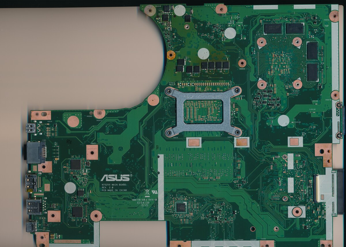

Ich hab vor einigen Tagen mein Asus Notebook gereinigt. Das Teil läuft
fast 24h pro Tag, darum setzt sich im Laufe des Jahres natürlich einiges
an Staub ab.
Ich hab es schon vorher ein paar mal gereinigt, normalerweise nehme ich
eine weiche Zahnbürste dafür und Druckluft.
Diesmal hat mir das Notebook die Reinigungsaktion aber übel genommen und
will nun nicht mehr starten. Lüfter springen an, Akku lädt, aber kein
Bild oder Beep.

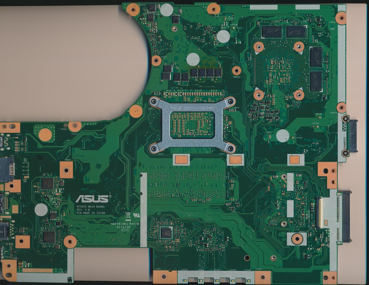

Ich hab letztes Jahr das PCB gescannt und auch jetzt wieder, nachdem das
Notebook nicht mehr straten wollte. Beim Vergelich der Bilder ist mir
aufgefallen, dass unten rechts, direkt am IO Connector, eine Drossel
abgefallen ist. Diese hab ich nun nachgeüstet (von einem Donor-board),
trotzdem bleibt der Fehler bestehen.
Vielleich hat ja hier jemand Langeweile und kann helfen, die Bilder
zuvergleichen, vielleicht fehlt ja noch eine andere Komponente :)
Vielen Dank!

ich habe die Bilder mal soweit mir möglich gegeneinander registriert und
verglichen ("blinken").

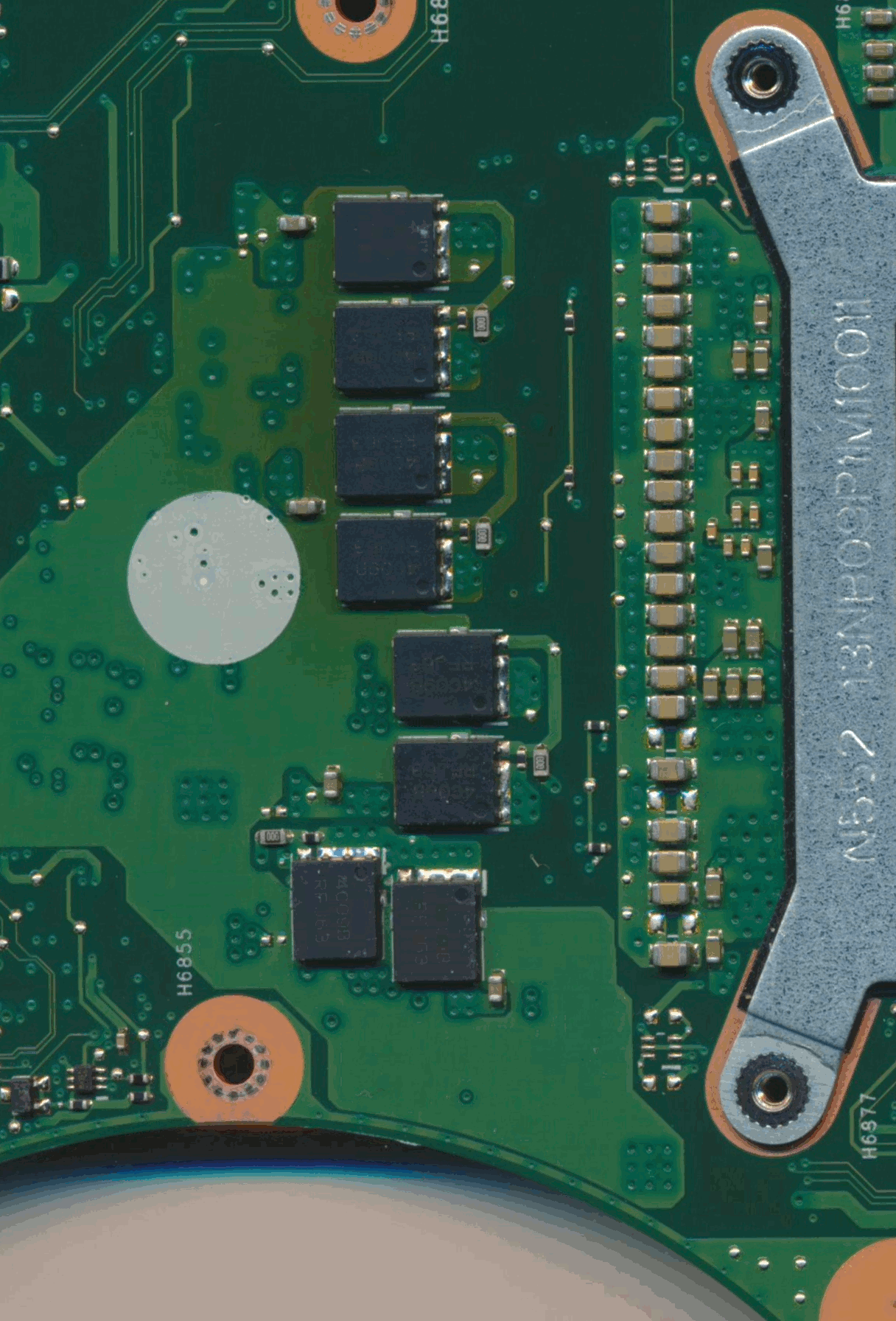

Am 2. MOSFET im angehängten animierten GIF sieht es so aus, als ob da
eine Lötbrücke wäre. Kann eigentlich nicht sein, wenn Du nur mit der
Zahnbürste gereinigt hast, aber es sieht jedenfalls so aus.
Ich hänge auch mal das Gesamtbild als animiertes GIF an, vllt. entdeckst
Du ja noch etwas anderes.
Die Lötbrücken an dieser Stelle sind nicht schlimm, da diese Pins
sowieso parallelgeschaltet sind, sprich auf der Platine sind alle
miteinander verbunden.

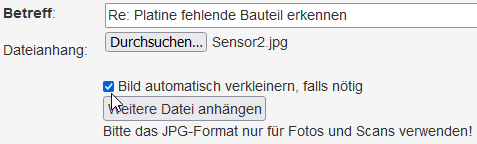

Peter G. schrieb:
> da die Bilder im Forum komprimiert werden
Sieh dir mal den JPG-Upload genau an. Da gibt es ein Häcken, mit dem man
das Komprimieren verhindern kann.
