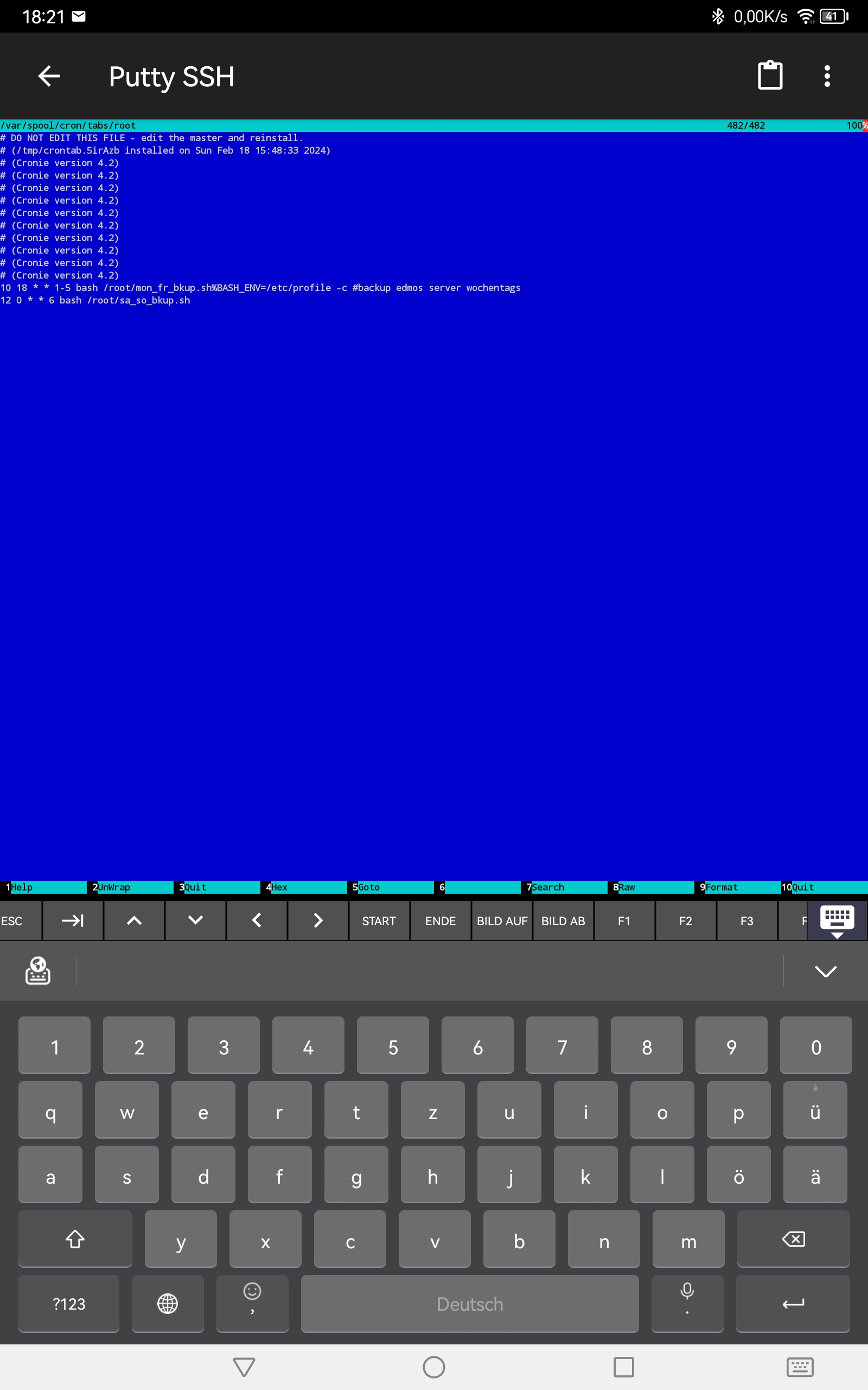

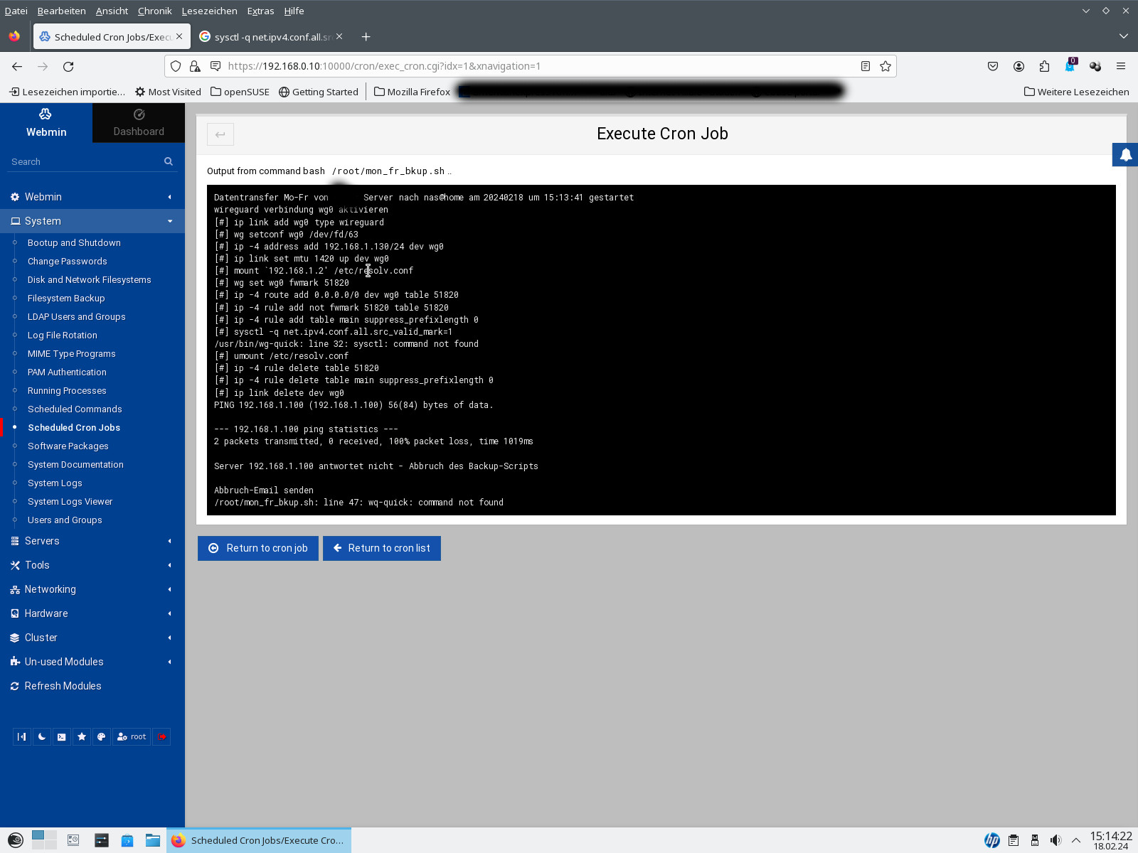

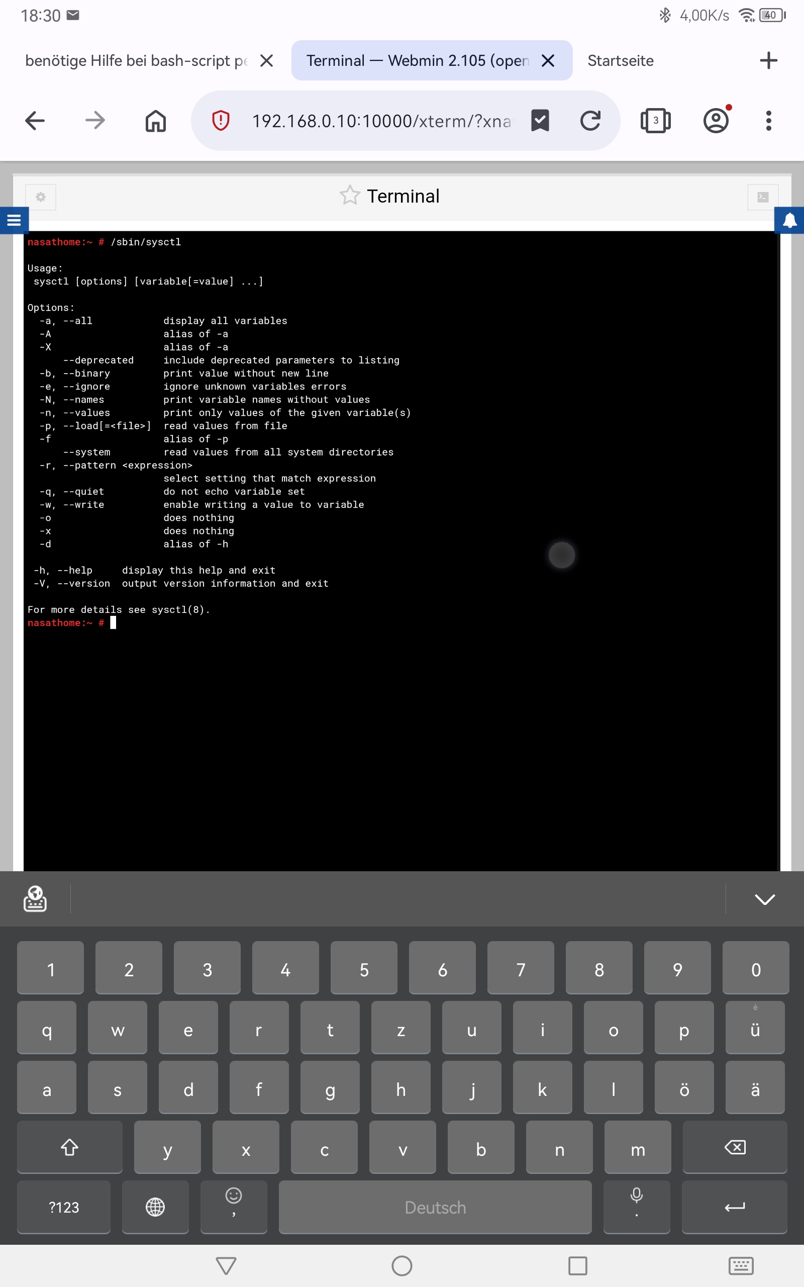

Hallo Forengemeinde! Ich bin hier seit Jahren angemeldet und eigentlich nur stiller Mitleser. Jetzt brauch ich aber mal Euer geballtes Wissen, da ich mit meinen Linux-Kenntnissen nicht mehr weiterkomme und Google nicht viel bringt. Folgender Sachverhalt: Ich habe im Ort N. einen Server stehen. Darauf läuft Opensuse 15.5 und dient als Dateiserver für eine kleine Firma. Funktioniert soweit seit 15 Jahren (fast) perfekt. Dieser Server hängt über eine Fritzbox 7590 am Internet, VPN mittels wireguard ist eingestellt und funktioniert. Nun möchte ich von mir zuhause im Ort W. täglich abends per rsync ein differentielles Backup erstellen. Der Server hierfür läuft auch wieder unter Opensuse 15.5, wireguard ist installiert und der Zugriff auf den Server in die Firma funktioniert einwandfrei. Für das tägliche Backup habe ich ein bash-script erstellt, welches einen wireguard-VPN Tunnel öffnet, alle Daten synchronisiert, danach dann den Tunnel schließt sowie nach getaner Arbeit den Server zuhause wieder herunterfährt. Nach einigem Rumprobieren läuft das script einwandfrei durch, sichert alles wie gedacht. Nun kommt das Problem: Das script funktioniert nur, wenn ich es als root in der Konsole unter bash direkt starte. Ich habe das script in die crontab eingetragen. Es wird auch zum richtigen Zeitpunkt aufgerufen, bricht aber immer mit dem Fehler: "[#] sysctl -q net.ipv4.conf.all.src_valid_mark=1 /usr/bin/wg-quick: line 32: sysctl: command not found" ab. Siehe Bild. Habe lange nach diesem Fehler gegoogelt. Andere sind auch betroffen, haben aber auch keine Lösung gefunden. Deswegen: könnt Ihr weiterhelfen? Würde mich riesig freuen. Vielen Dank im Voraus für Eure Beiträge! PS: Bild im Anhang zeigt die Fehlerausgabe

Hans M. schrieb: > Ich habe das script in die crontab eingetragen. Es wird auch zum > richtigen Zeitpunkt aufgerufen, bricht aber immer mit dem Fehler: "[#] > sysctl -q net.ipv4.conf.all.src_valid_mark=1 > /usr/bin/wg-quick: line 32: sysctl: command not found" ab. Klingt nach falschem Suchpfad. Fehlt /sbin?
Hans M. schrieb: > sysctl: command not found" sysctl ist im (/usr)/sbin Verzeichnis, nicht (/usr)/bin. Also für Nicht-Root nicht im Pfad, für cron evtl. auch nicht, wenn die crontab das nicht per PATH=... definiert. Also: Einfach im script den vollen Pfad zu sysctl angeben.
Εrnst B. schrieb: > Hans M. schrieb: >> sysctl: command not found" > > sysctl ist im (/usr)/sbin Verzeichnis, nicht (/usr)/bin. Also für > Nicht-Root nicht im Pfad, für cron evtl. auch nicht, wenn die crontab > das nicht per PATH=... definiert. > > Also: Einfach im script den vollen Pfad zu sysctl angeben. Hallo Zusammen! Vielen Dank für die ersten Meldungen. ich habe jetzt folgendes gemacht: In der Konsole geprüft: nasathome:~ # which sysctl /sbin/sysctl habe in mein script folgendes eingetragen: PATH=$PATH:/sbin/ export PATH und nochmals mittels webmin den cronjob gestartet Ergebnis: die gleiche Fehlermeldung erscheint. Also der Pfad war es wohl schonmal nicht :-(

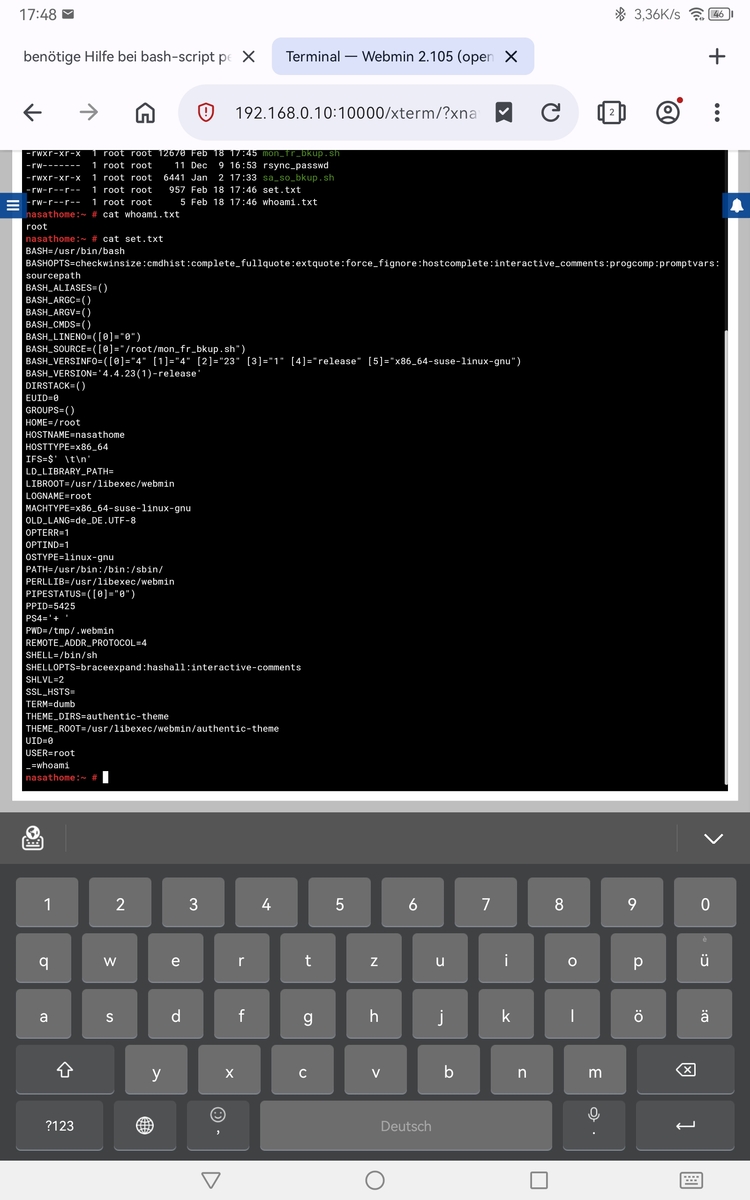

Hans M. schrieb: > das script wird als root gestartet. siehe Bild. Dann solltest du mit einem "whoami >/tmp/blablupp;set >>/tmp/blablupp" im script einmal kontrollieren was da gespielt wird.

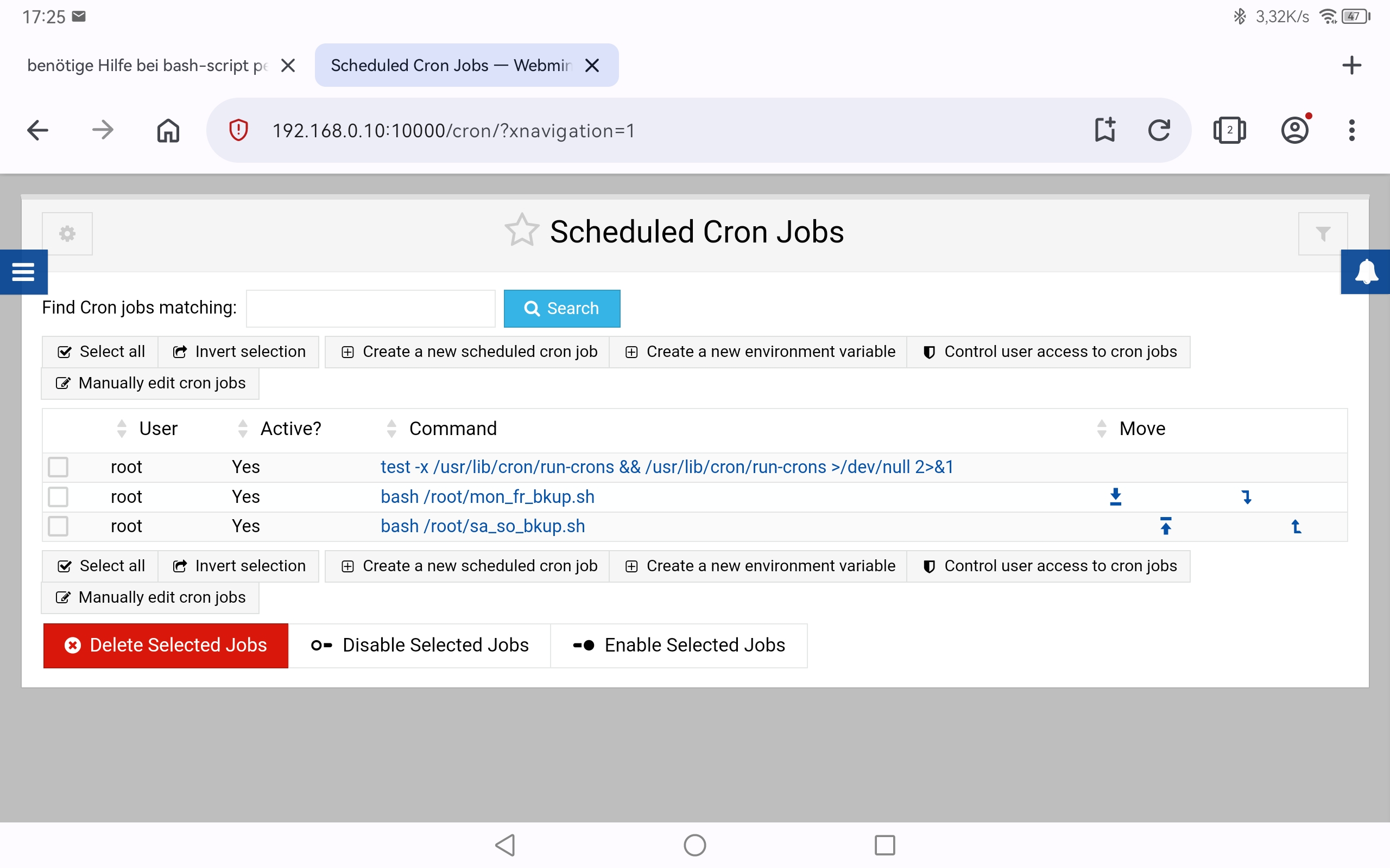

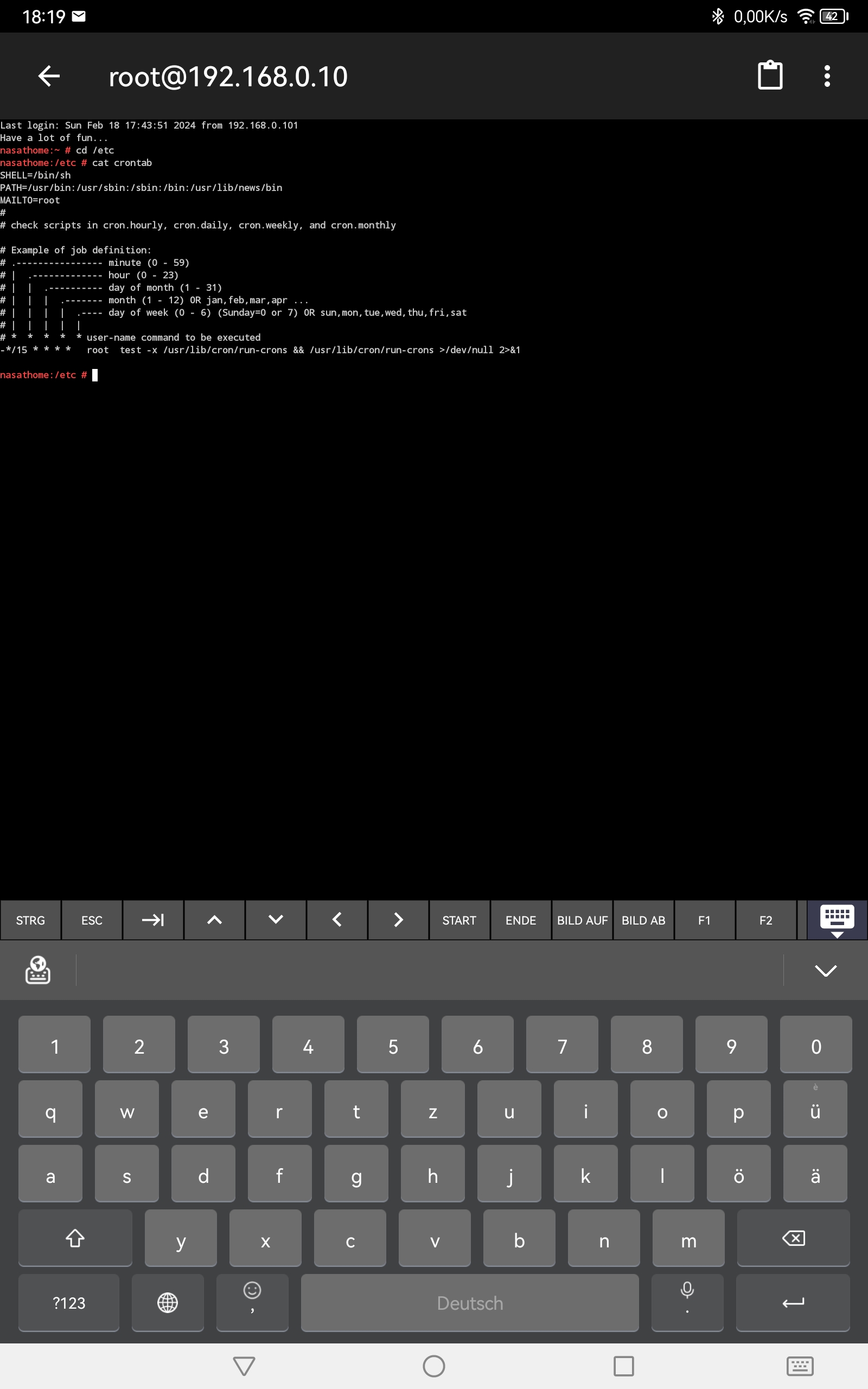

Wird das Programm in der systemübergreifenden Crontab -> /etc/crontab oder einer benutzereigenen Crontab gestartet? Zeig mal Deine Datei /etc/crontab als Code
Hemm, ein sbin steht im Pfad und er findet sysctl nicht. Da findet er dann wohl ein passendes ld-linux.so.* nicht. Warum auch immer. Ein /sbin/sysctl sollte dann auch einen Fehler erzeugen. Der LD_LIBRARY_PATH ist auch "leer". Ob das in deiner Umgebung richtig ist, kann ich dir nicht sagen. Du solltest es aber in einer interaktiven shell pruefen.
und zeig mal bitte das Ergebnis von

das script wird gestartet aus der root crontab unter /var/spool/cron/tabs/root
Hans M. schrieb: > /sbin/sysctl findet er > siehe Bild Dann schreib das doch auch einfach so in dein Skript.

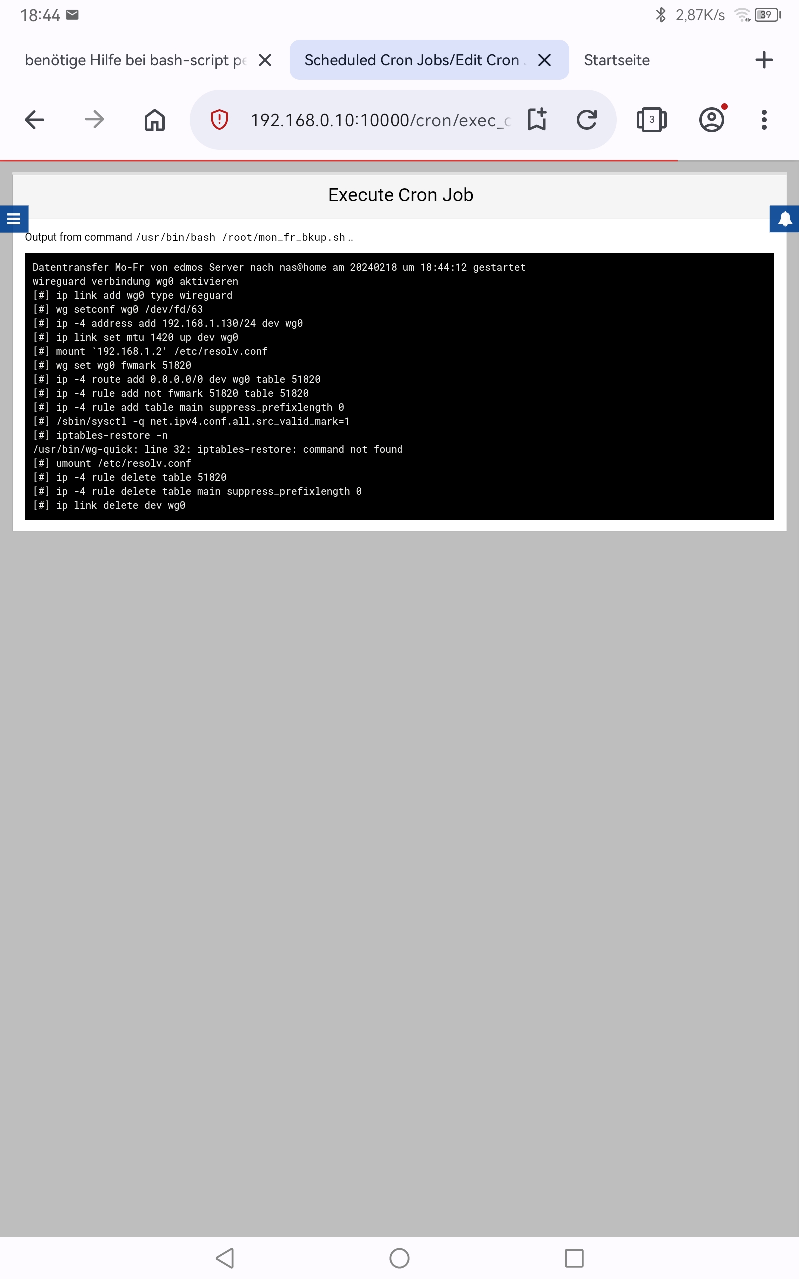

probier mal in der crontab statt
1 | bash ... |
1 | /bin/bash ... |
oder
1 | /usr/bin/bash ... |
also, das hat das ganze etwas vorangebracht!!!! DER SYSCTL Fehler ist überwunden, dafür ist jetzt der nächste Fehler da...

MotoPick! Super vielen Dank! das war der richtige Hinweis! Jetzt läuft alles perfekt! Ich habe in der /usr/bin/wq-quick vor die Befehle sysctl und iptables-restore den jeweils richtigen absoluten Pfad geschrieben. also /sbin/sysctl und /usr/sbin/iptables-restore und schon werden die Befehle gefunden! Nochmals RIESENDANK für die Hilfen von Euch allen!!! Trotzdem ist unklar, warum trotz der Pfade in der Umgebungsvariable die Befehle nicht gefunden werden....
Hans M. schrieb: > Trotzdem ist unklar, warum trotz der Pfade in der Umgebungsvariable die > Befehle nicht gefunden werden.... > PATH=$PATH:/sbin/ > export PATH Weil die Shell die neuen Kommandos unter /sbin noch nicht kennt. Das naechste Mal also besser so: PATH=/sbin:$PATH export PATH hash -r
