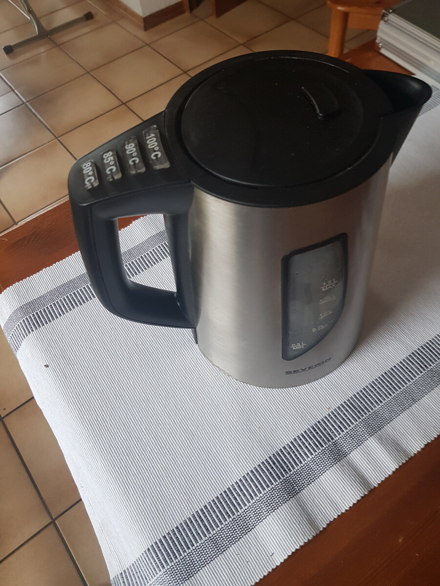

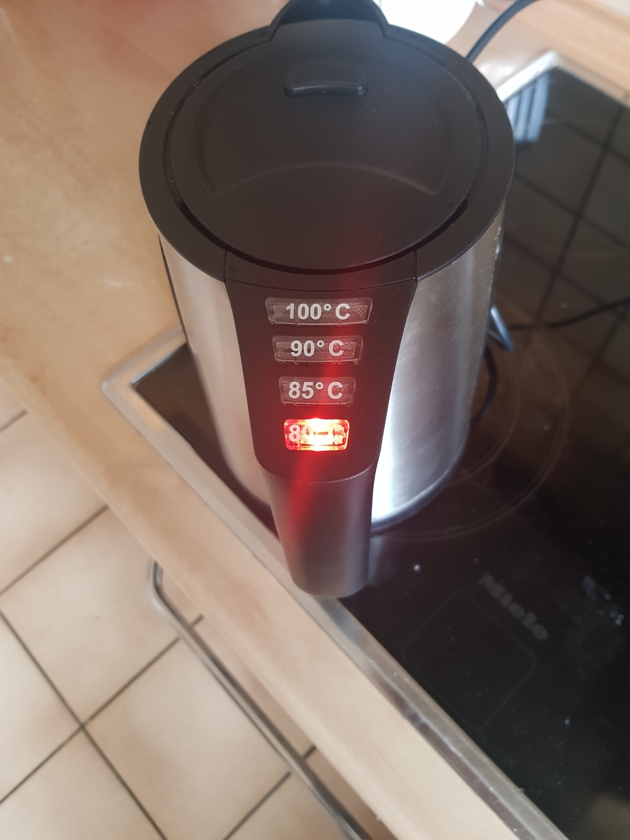

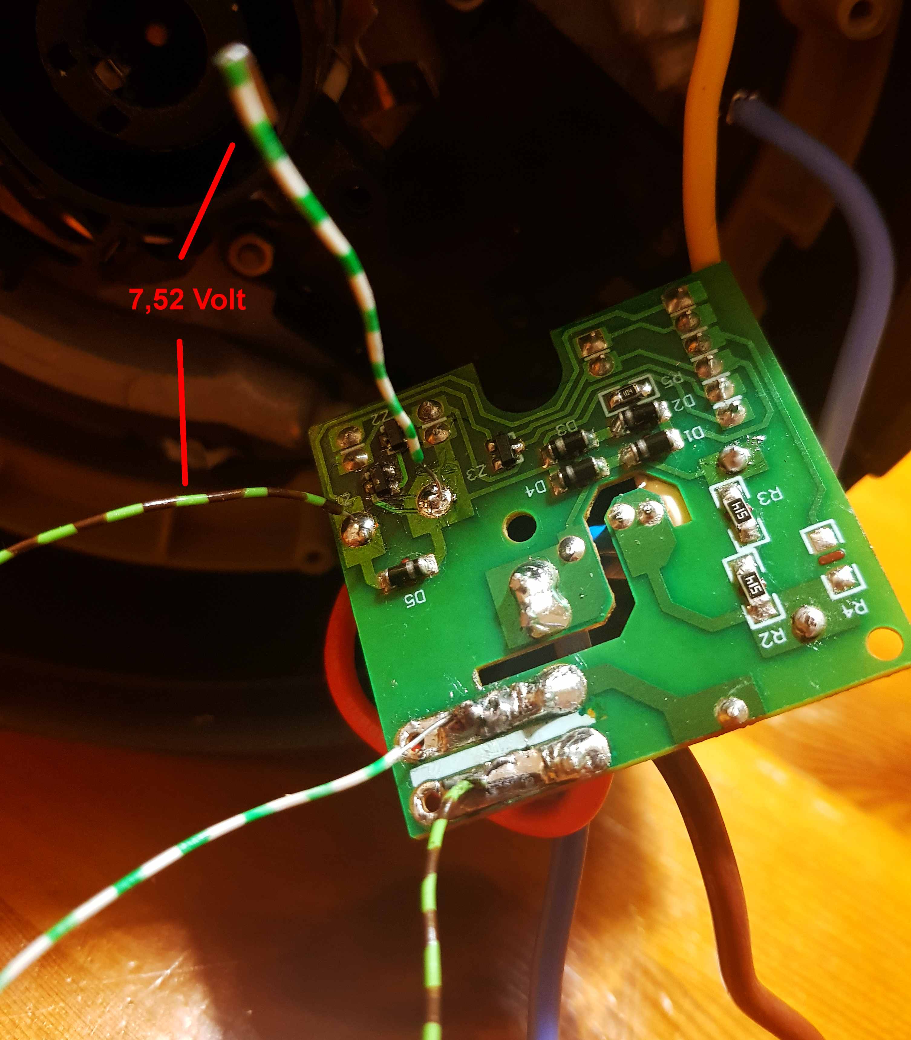

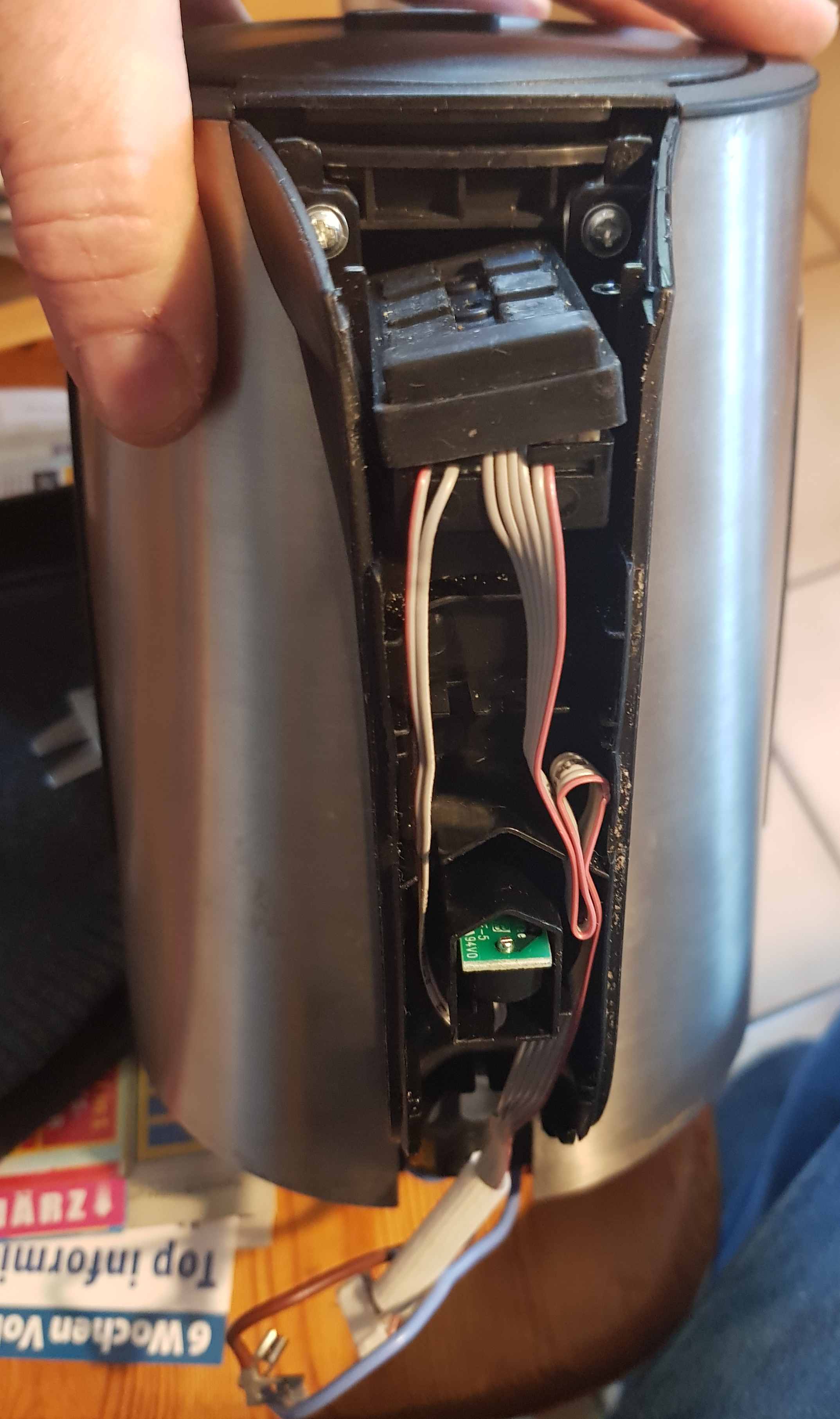

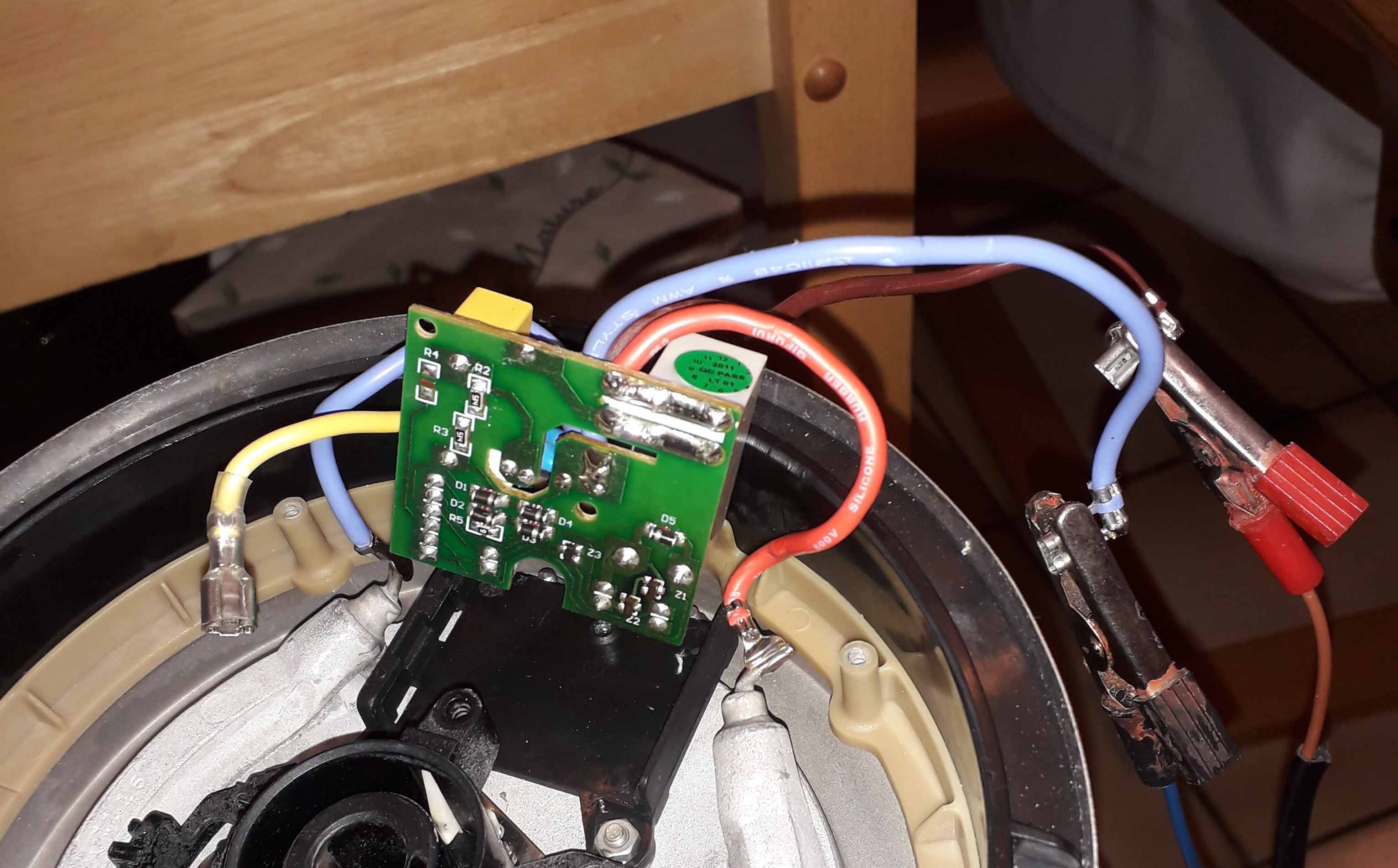

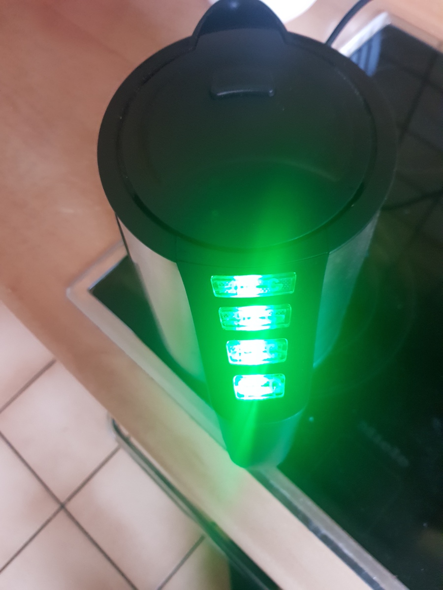

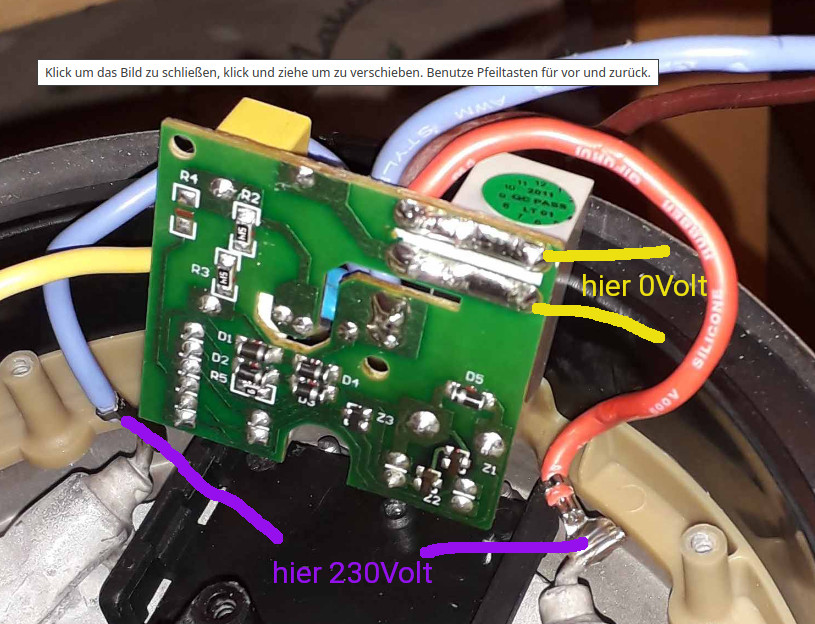

Hallo Leute,
mein Wasserkocher leuchtet zwar brav (Temperatureinstellung), aber macht
das Wasser nicht mehr warm.
Heizspirale und Relais scheinen in Ordnung, Dioden und Widerstände auch
Was könnte es sein ?
LG

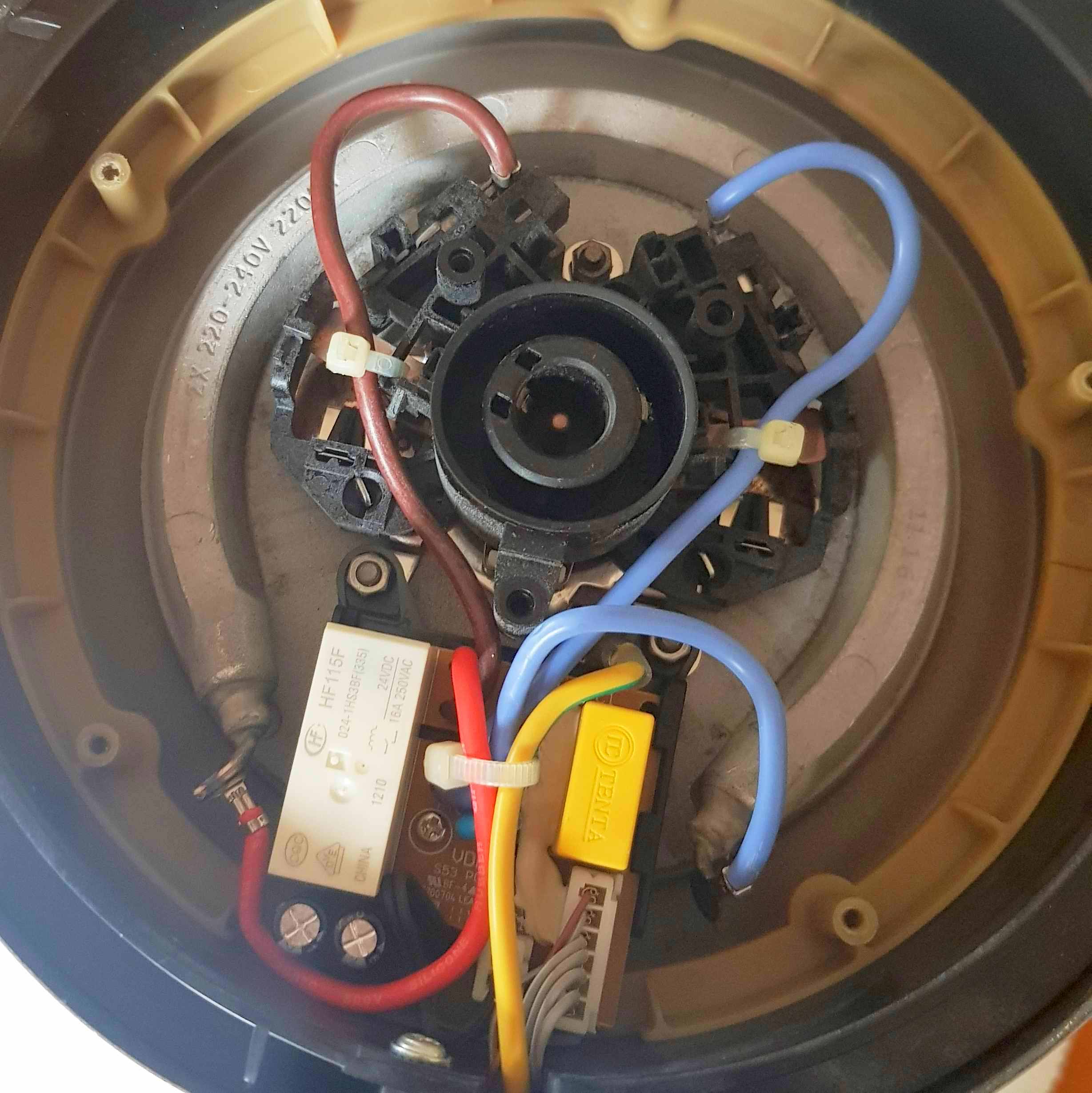

von Thomas B. (thombde)
Temperatursicherung?
von H. H. (Gast)
Thermosicherung hat ausgelöst.
von Lars B. (heiner56)
und wo soll die sitzen ??
An der Heizplatte.
an der Heizplatte sitzt nichts oder meinst du den kleinen Nippel im
Innern des Kochers?

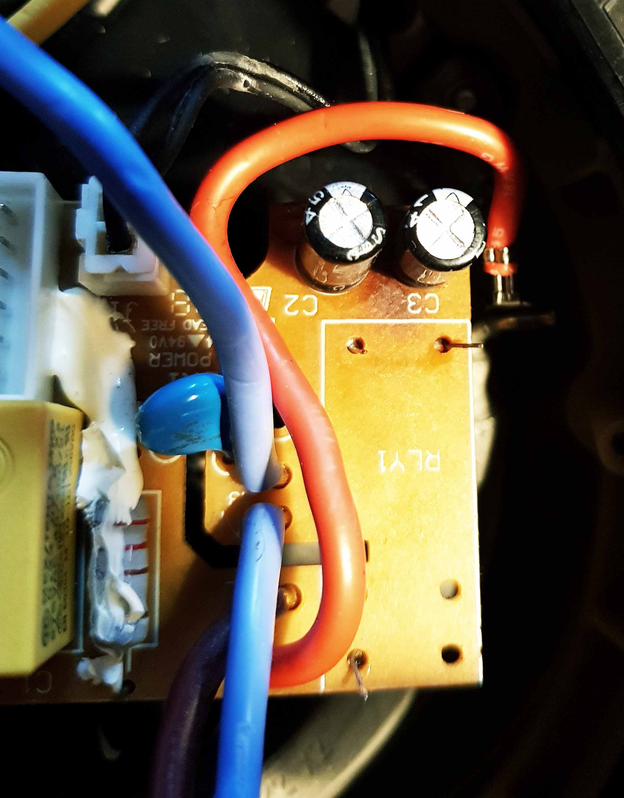

von Harald A. (embedded)
Die Heizspirale, die die Thermosicherung mit einschließt, hast Du nach
eigener Aussage ja gemessen, oder? Zieht das Relais denn an? Ansonsten
ist der gelbe X2 Kondensator ja ein typischer Kandidat, da dieser
365/24/7 am Netz hängt und langsam an Kapazität verliert.

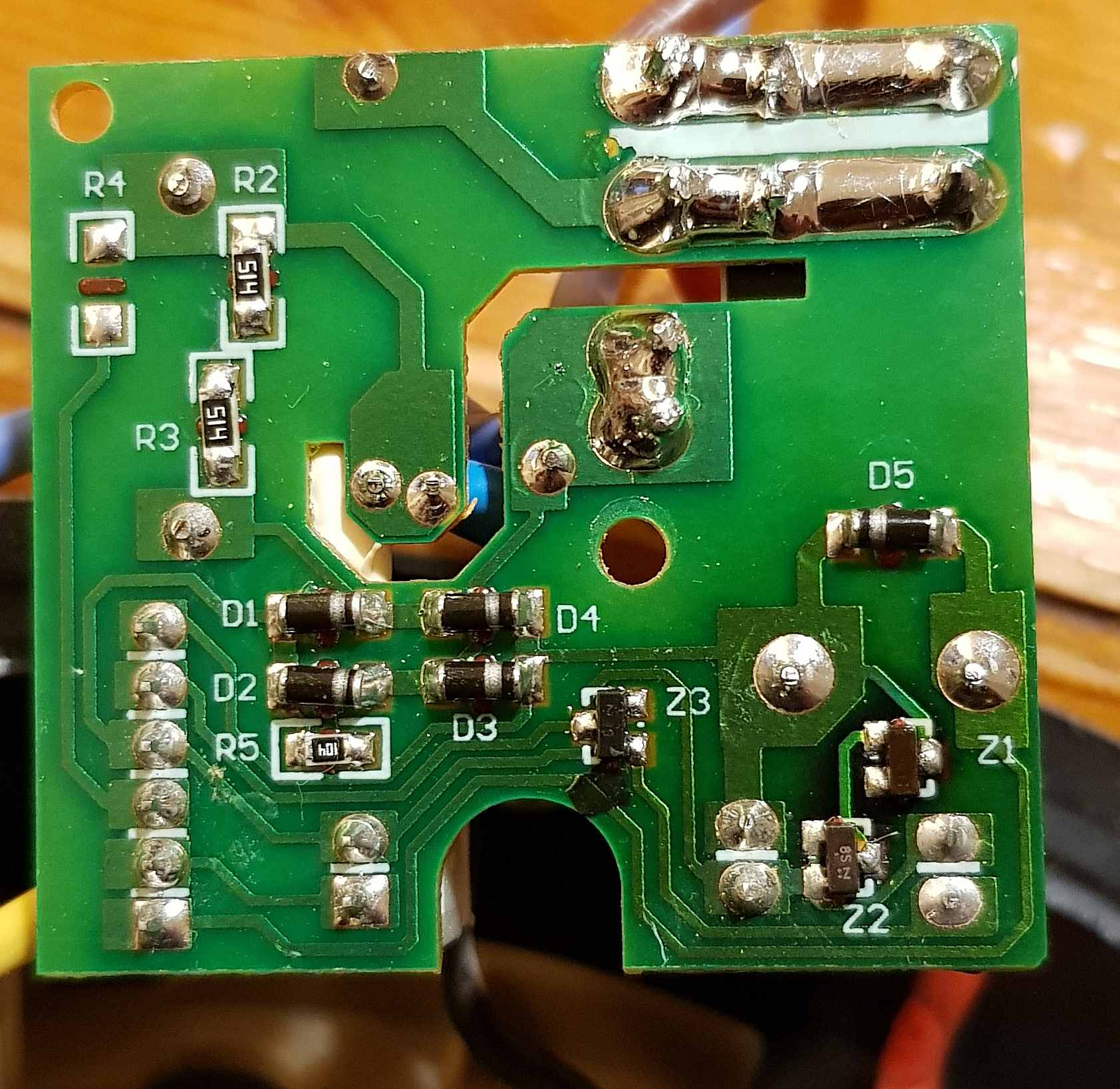

von Michael B. (laberkopp)
Es könnte sein, dass der gelbe Kondensator zu viel Kapazität verloren
hat, um das Relais noch anziehen zu lassen.

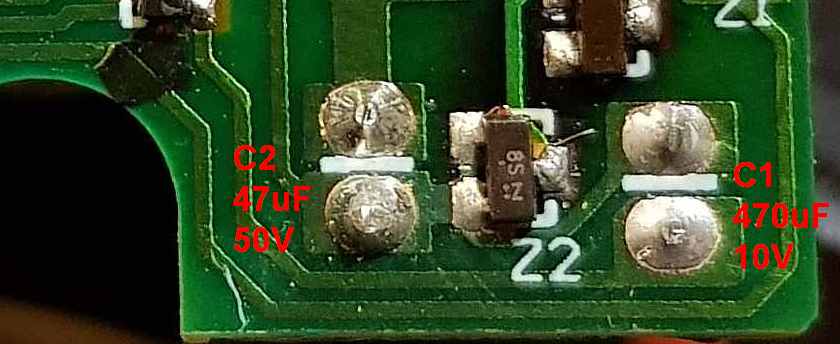

Wobei Z1 auch ziemlich braun aussieht.

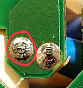

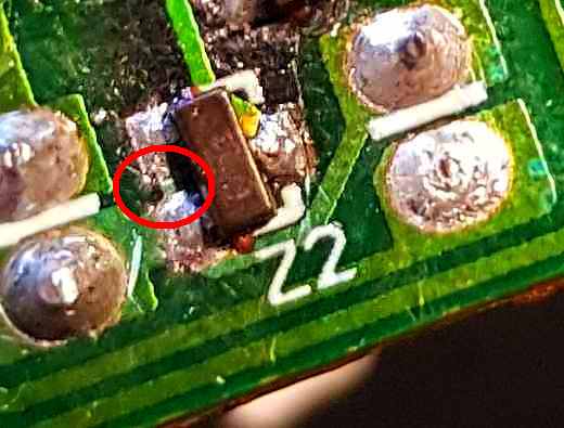

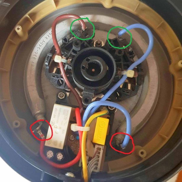

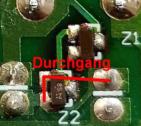

Oder evtl. kalte Lötstelle, siehe Bild?

von H. H. (Gast)
Lars B. schrieb:
> Das ist ein Entstörkondensator.
Nein, nicht hier. Der ist das zentrale Bauteil des Kondensatornetzteils.
Wo hast Du gemessen?
Messe die Thermosicherung.
Vielleicht sparst Du dann die Arbeit mit dem X2

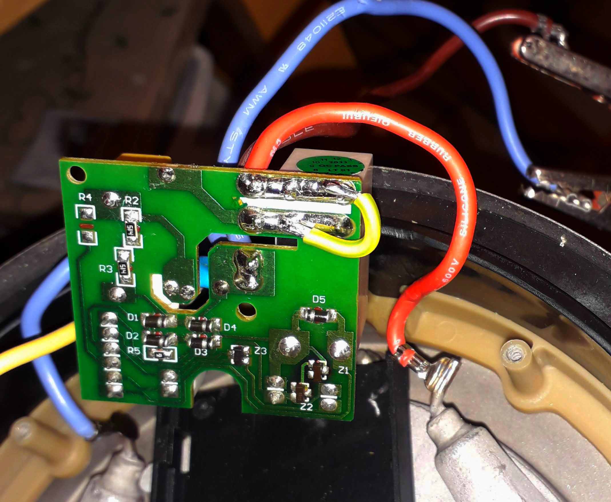

Er soll noch mal messen.
Messpunkte sind auf dem Bild.

Das ist der Netzanschluss. (grün)
Wenn ich falsch liege,...Asche über mein Haupt.
Aber irgendwo muss die Sicherung ja sein.
Und von irgendwo muss ich ja auch messen.
Wird doch bestimmt einpolig geschaltet.

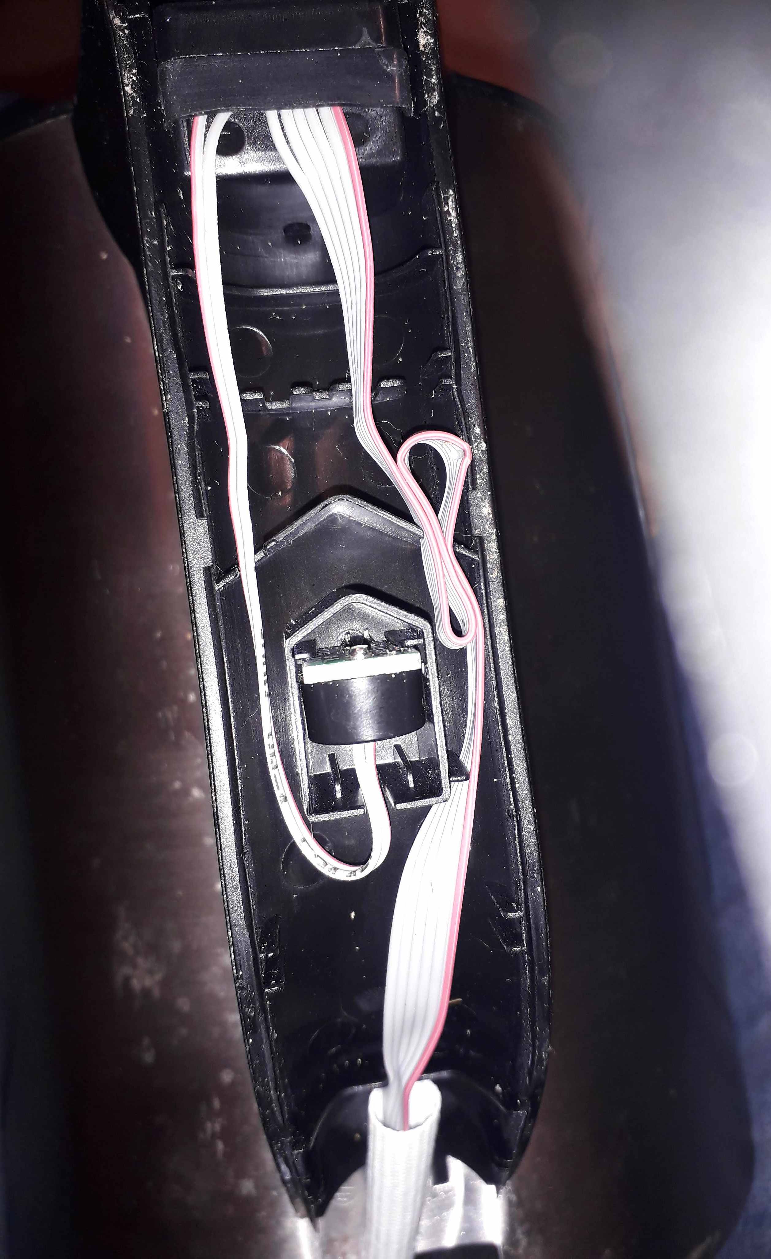

Kann gut sein, das die von unten auf der kleinen Platine sitzt. Die hast
du ja nicht abgeschraubt.
Matthias S. schrieb:
> Die hast

von Thomas R. (thomasr)
Bloß nicht "überbrücken"!
Wäre es ein Entsörkondensator, würde dann beim Einstecken nur der LS
auslösen.
Hier ist der gelbe Kondensator aber mit Sicherheit essentielles Bauteil
des Netzteiles und ein Überbrücken schickt dann alles elektronische zum
Himmel!
Der gelbe Kondensator ist in so einer Anwendung per se verdächtig. Falls
du keine geeigneten Meßmittel hast, einfach austauschen.

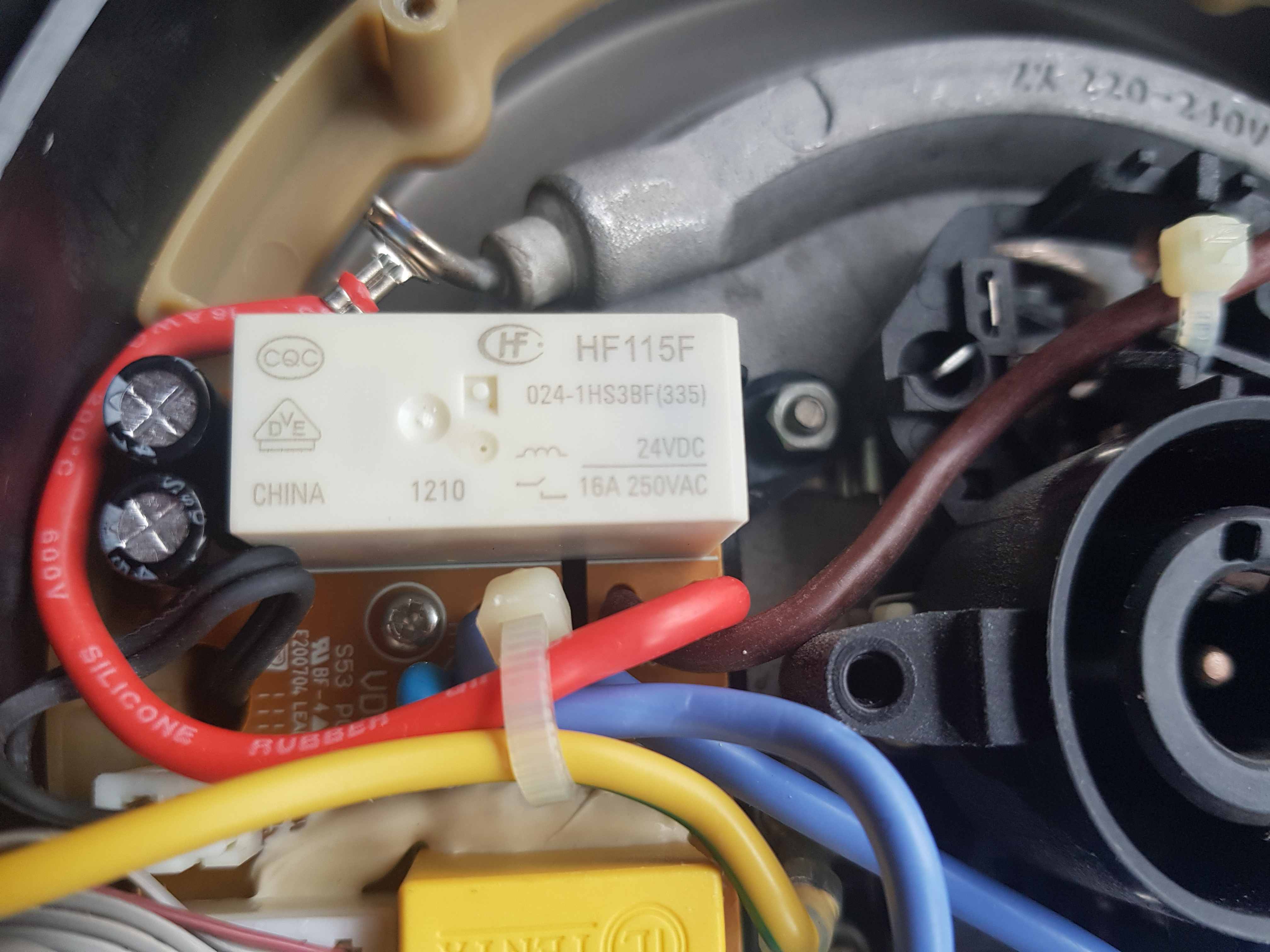

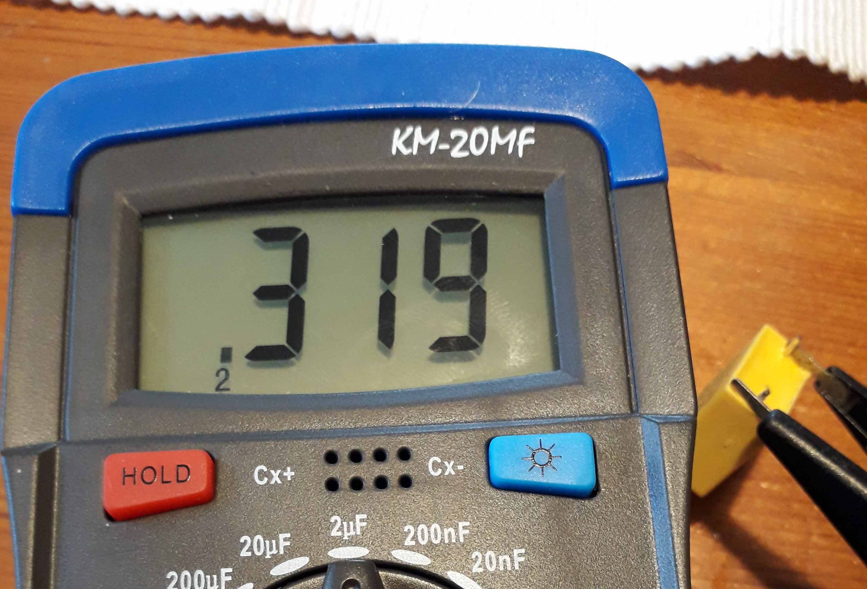

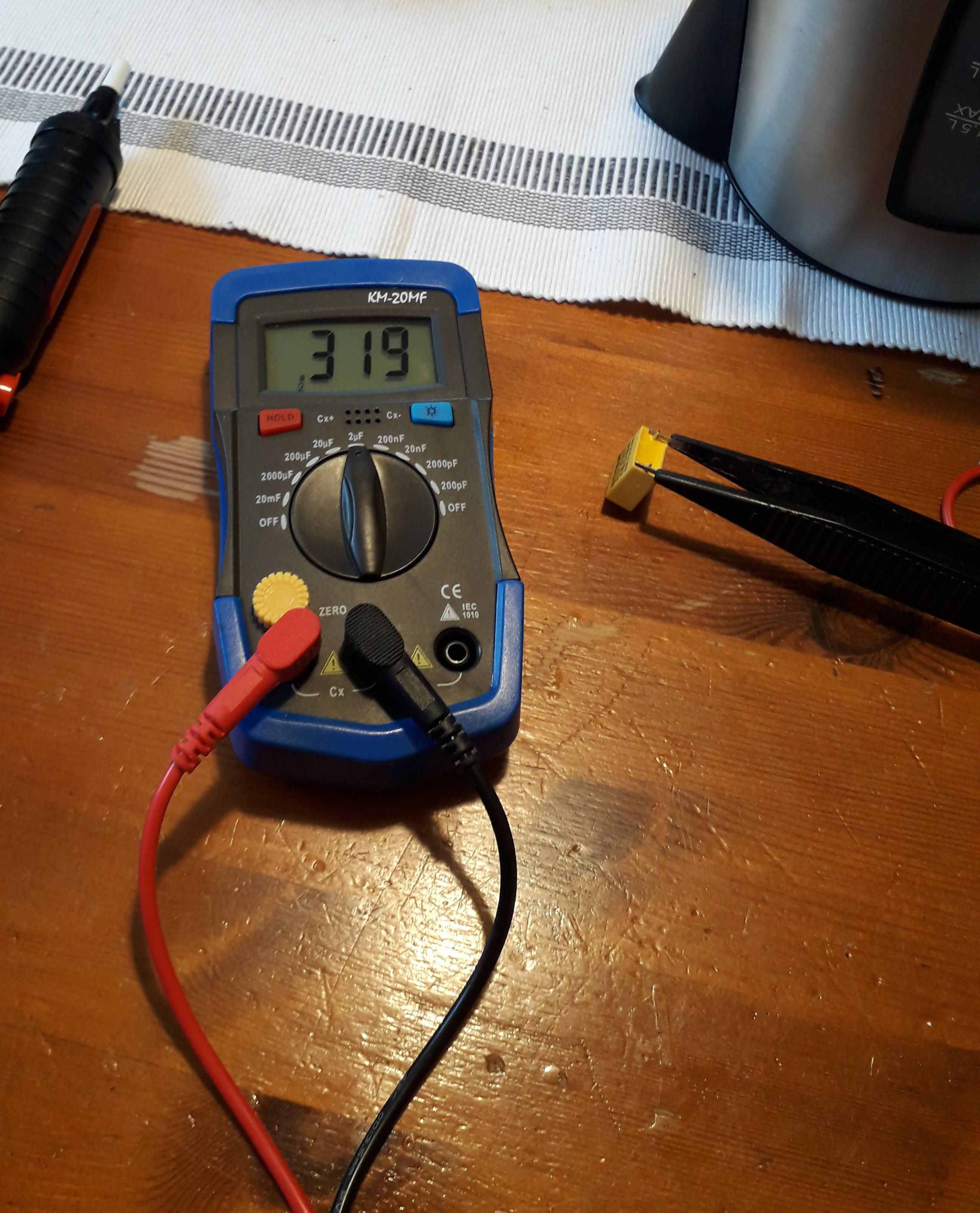

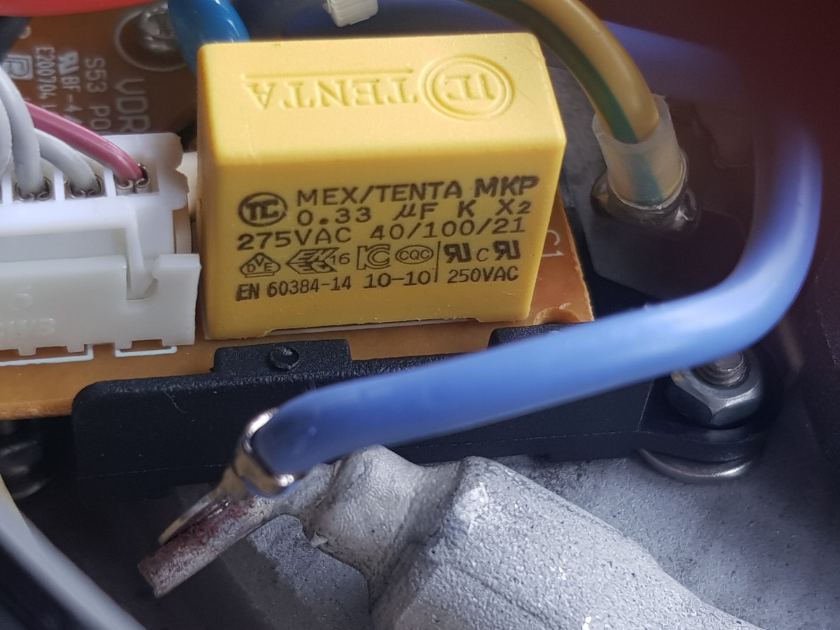

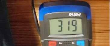

So, hab jetzt mal den X2 Kondensator gemessen. Nicht ausgebaut und ja
ich weiß, dass man die ausbauen soll, bevor man misst. Aber ist das
nicht trotzdem ein reeller Wert und damit der Hinweis, das er in Ordnung
sein könnte?
Bild 1 ist das Gerät und Bild 2 der Messwert

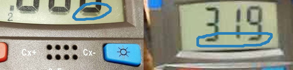

von H. H. (Gast)
Schlechter Fake.
von Micha R. (feinkost)
> sein könnte?
könnte,
was ist mit der Heizung, welchen Wert hat die?
Musst du mir erklären:
was ist da Fake:
bei Einstellung 2 uF zeigt der Messwert 0,319 uF.
Sollte haben 0,33 uF
Micha R. schrieb:
>> sein könnte?
> könnte,
Die Heizung hat 24,1 Ohm

von H. H. (Gast)
Lars B. schrieb:
> was ist da Fake:
Dein Foto des Messwerts. So einen schlechten Fake hab ich schon lange
nicht mehr gesehen.

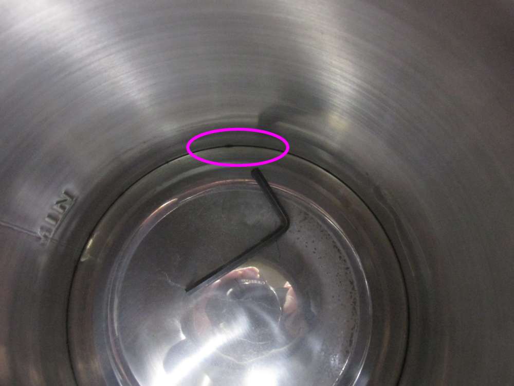

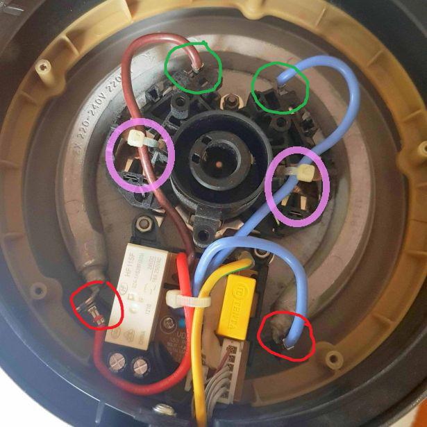

von Foobar (asdfasd)
Die Metallzungen (Lila markiert) sind Teil von zwei
Temperatursicherungen (Bimetallschalter, rein mechanisch, keine
Elektronik).  Die trennen die komplette Stromversorgung vom Rest - da
deine Leuchten noch angehen, haben die nicht ausgelöst.

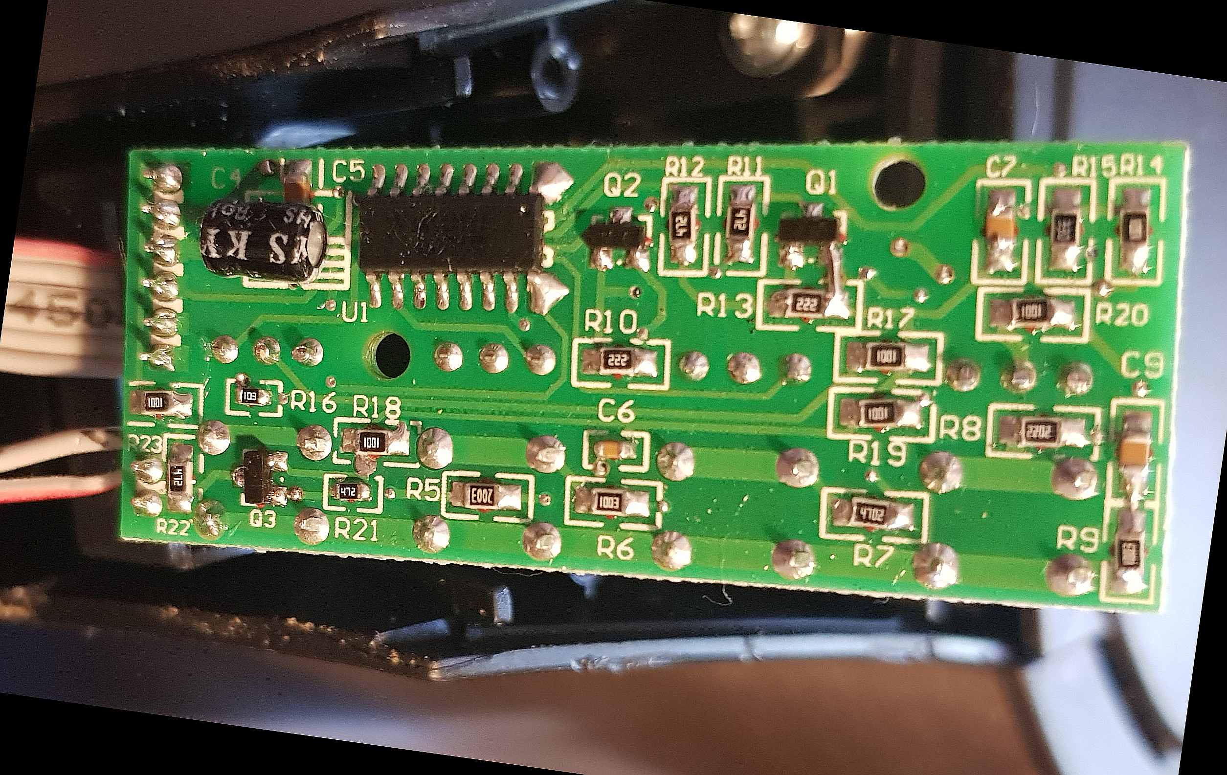

Grundsätzlich wird auf der gezeigten Platine ja nur die Leistung
geschaltet und die Spannung generiert für den Schaltungsteil, der im
Griff sitzen dürfte. Auch dort könnte der Fehler liegen, z.B. durch
Kondenswasser verursacht.
H. H. schrieb:
> Lars B. schrieb:
>> was ist da Fake:
> nicht mehr gesehen.
Verdammt, was ist denn los H.H.
Wie soll ich denn einen Messwert fotografieren, wenn ich mit beiden
Händen die Messschnüre halte. Also hab ich das Messgerät neben mich auf
die Bank gelegt und den Kocher zwischen meine Beine geklemmt und bei
meinem Handy auf Video gedrückt und dann gemessen. Aus dem Video hab ich
dann den Messwert per Snapshot "extrahiert". War richtig stolz, dass mir
das gelungen ist und du faselst ständig hier von Fakes !
Und was willst du mir damit sagen ?

von Wolf17 (wolf17)
Lars B. schrieb:
>>> was ist da Fake:
> Aus dem Video hab ich dann den Messwert per Snapshot "extrahiert"
Möglicherweise stört ihn, dass der Dezimalpunkt und die 2 für den
eingestellten 2µF Bereich beim Messwert nicht mehr da sind?
H. H. schrieb:
> EOT
Mensch H.H.
jetzt zieh dich doch nicht beleidigt hier zurück. Weißt doch, dass du
hier im Forum einer, wenn nicht DER beste bist. Also komm wieder aus
deinem Schneckenhaus raus und hilf mir einfach weiter- wie die anderen
auch.
Bitte !
P.S.
Und wie Wolf17 richtig sagt: den  Punkt vor der 319 kann man im Video
tatsächlich nicht erkennen, er war aber da. Was gäbe es überhaupt einen
Grund für mich, hier Fake-Bilder reinzustellen

von Thomas W. (goaty)
In der schwarzen Kontaktplatte sind Kontaktübergänge, die könnten
betroffen sein, so daß der Stromkreis unterbrochen ist.
Evtl ist darunter auch der Thermoschalter.
Ok, das war natürlich Quatsch, dann würde garnix leuchten. Vergiß es...
Der Thermoschutz kann auch in der schwarzen koaxialen Kontaktmimik
versteckt sein. Manchmal auch als Knackfrosch,
den man manuell zurückstellen kann.
Da muss man nur dieses Plättchen wieder rein drücken.
Da integriert, muss man dazu allerdings den ganzen Kocher zerlegen.
Schlecht konstruiert unter dem Vorwand der Sicherheit.
Es gibt Modelle, bei denen man den Knackfroch von aussen reindrücken
kann.
Da hatte ich mal einen Glühweinkocher bekommen, der nix mehr machte.
"Knack" und ging wieder :-]
Hört man denn das Relais klicken ?
Wenn nicht, könnte einer von Z1..3 was haben.
(Sind das alles Zenerdioden ?)
Bzw, was fehlt ist der Rest der Steuerung, die an dem 6-poligen
Flachbandkabel hängt und das Steuersignal für das Relais vermutlich an
Z3 anliefert.
-> Steckt alles im Griff.
Kannst aber mal Z1..3 mit Diodentest oder so auf Kurzschluß testen,
falls noch nicht gemacht.

von Joachim B. (jar)
H. H. schrieb:
> Schlechter Fake.
hier muss ich zustimmen, die Nullen linkes Bild mit Schatten die 319
rechtes Bild ohne Schatten, also ein Trollthread wie schon vermutet!
Das artet richtig zur Manie aus, überall Fakes zu vermuten...
Mit anderem Lichteinfall macht die linke Anzeige auch keine Schatten.
Dann SEHR unterschiedliche Bildqualitäten etcpp.
mann ey!
Relais klickt und die Dioden sind ok

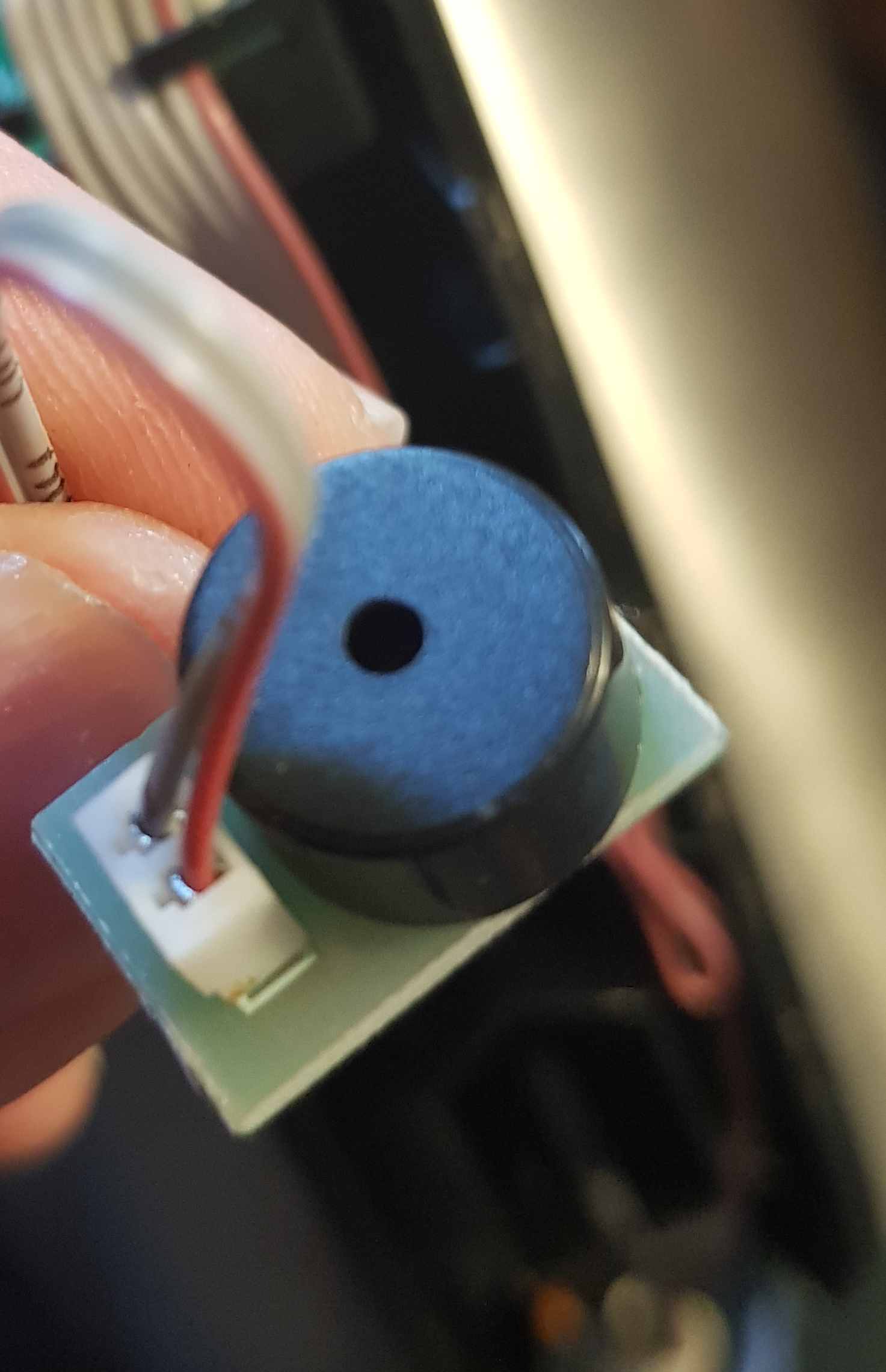

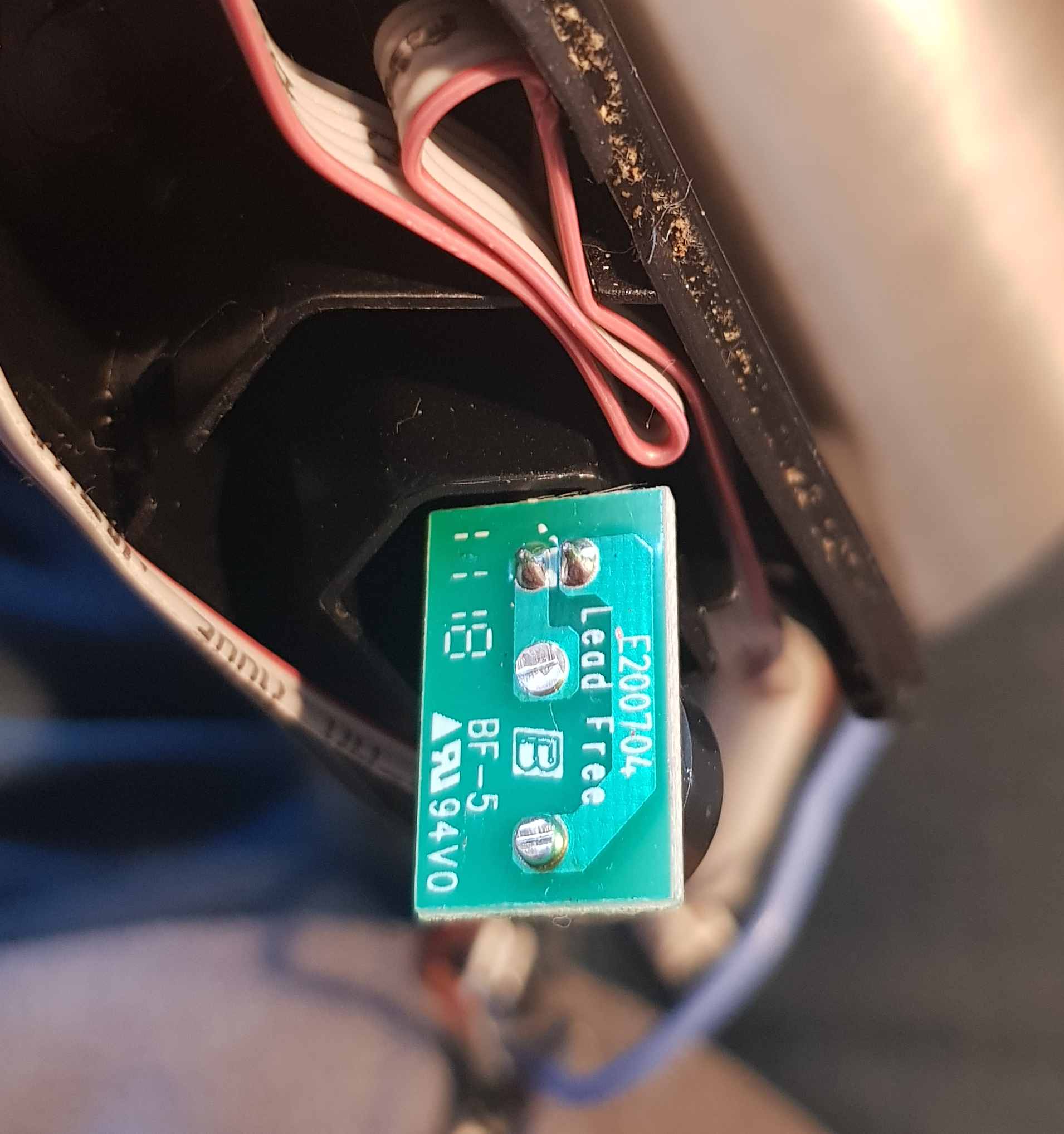

Hab den Griff mal geöffnet, da ist außer einem kleinen Piepser nichts
drin.
Werd mich dann heute mal dem Relais widmen.
> drin.
Das versteckt sich vor dir noch weiter oben.
Aber vermutlich brauchst du da garnicht hin, wenn der Fehler das Relais
ist.

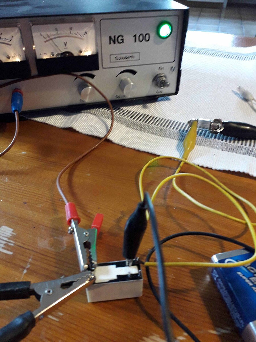

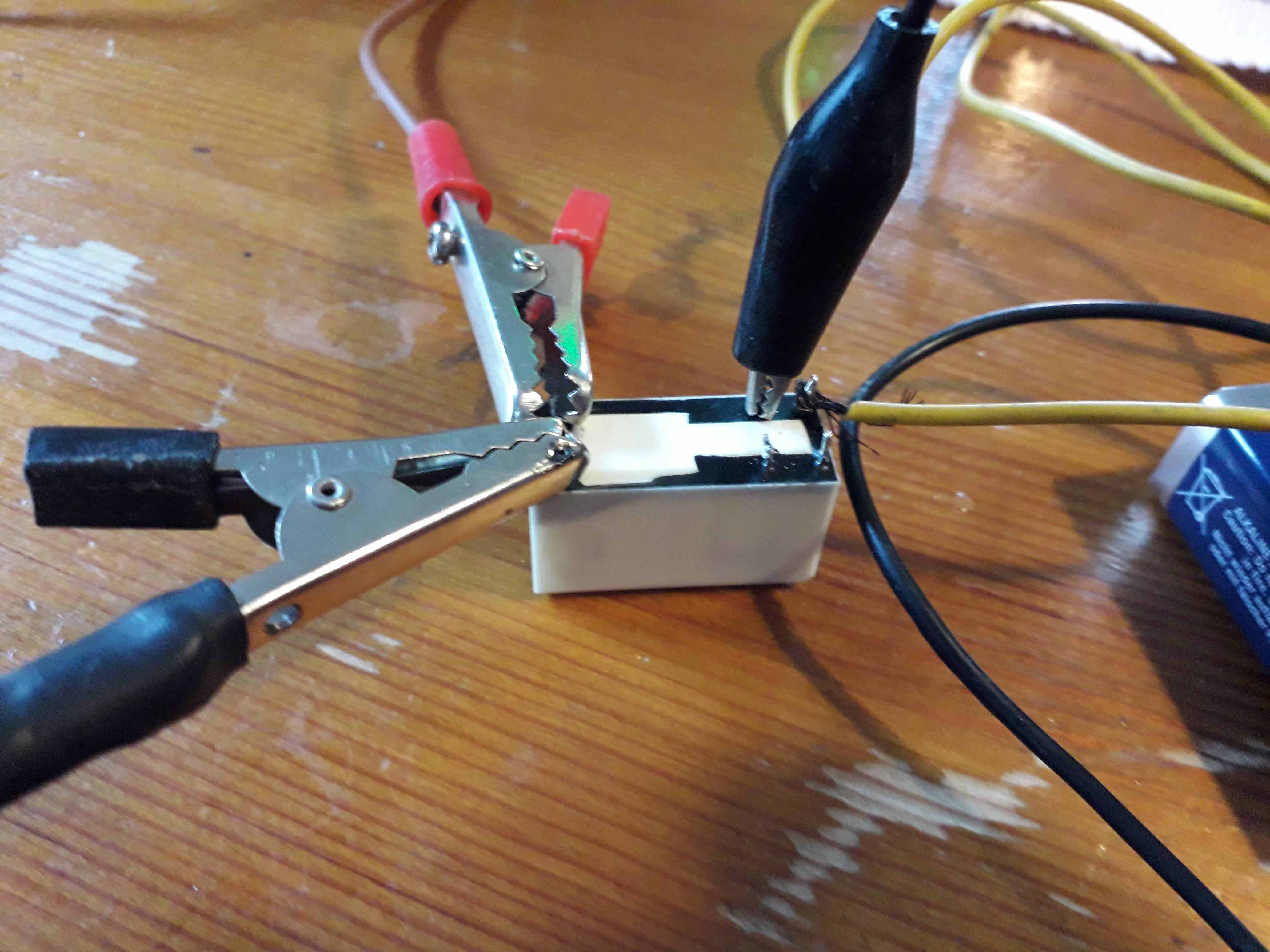

Hab wie nach dem Foto 230 Volt angeschlossen und auf 85 Grad gestellt.
Man hört deutliches Klicken am Relais und zwischen den Relaiskontakten
messe ich dann 230 Volt. Heizung bleibt kalt- das Relais dürfte doch
dann in Ordnung sein-oder?
Oh Mann, was würdest Du messen, wenn das Relais wirklich schaltet?
Überbrück' endlich testweise das Relais, Du bist wirklich
beratungsresistent.
Bin ich denn nur noch doof. Wenn eine Relaisspule bei 24 Volt so
auslöst, dass wie bei diesem anschließend, an den Relaiskontakten die
geforderten 230 Volt zur Verfügung stehen, warum soll ich das Teil denn
noch überbrücken??
Vielleicht verstehen wir uns falsch, weil ich nicht weiß, wie Du
gemessen hast.
Aber: Wenn es um die Relais-Kontakte geht, welche schalten, welche
Spannung wäre dann bei geschlossenem Schalter zu erwarten?
von Esmu P. (Firma: privat) (max707)
so?:
                         _______
(230 V)------------------|-./ _.-|--------------------> (230 V)
Herr schmeiß Hirn vom Himmel.
von Martin H. (horo)
> beratungsresistent.
Um Lars nicht zu überfordern könnte er ja mal spaßhalber den
Heizstromkreis aufmalen und überlegen, welche Spannungen zwischen den
Messpunkten 3 und 4 in beiden Fällen zu erwarten sind.
Ich würde eine Zeichnung ähnlich wie unten erwarten.
       Relais inaktiv
L -------o  o----/\/\/\----- N
1        2  3   4      5     6
       Relais aktiv
L -------o--o----/\/\/\----- N
1        2  3   4      5     6
> gemessen hast.
na 230 Volt
Momentan bitte Kiloweise !!!!!!
Das wäre der Gutfall:
Esmu P. schrieb:
>                           _______
supergut!
Ihr könnt es einfach besser erklären als ich.

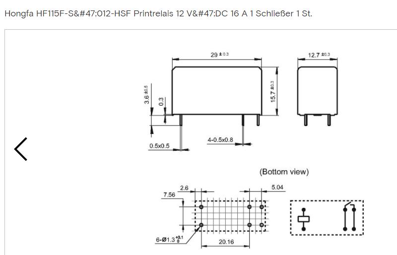

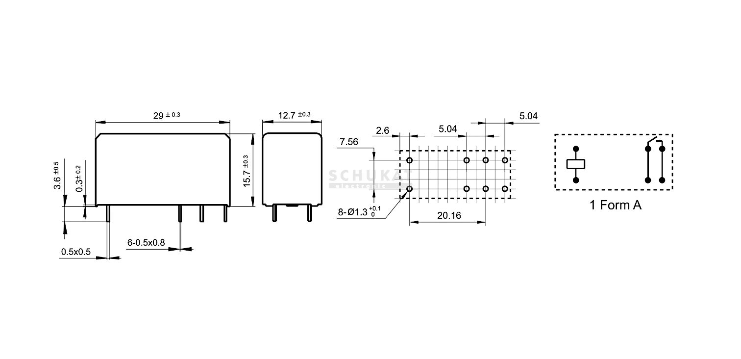

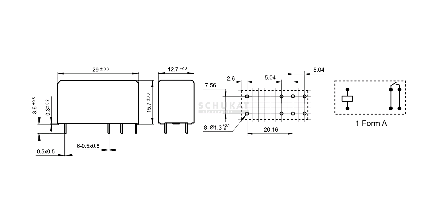

Vielleicht reichen ja 10 g Datenblatt (wenn Du es doppelseitig
ausdruckst):
https://docs.rs-online.com/64ec/0900766b81663e91.pdf
Typ: HF115F 024-1HS3BF(335) -> 1H bedeutet Kontakte gemäß "1 Form A" für
16 A
P.S.: Du plenkst!
von Georg M. (g_m)
21.02.2024  12:17
Kurt A. schrieb:
> Klicken allein genügt nicht. Eventuell sind die Relaiskontakte
> abgenutzt. Schon auf Durchgang geprüft?
24 Stunden später:
Heureka
Martin H. schrieb:
> ausdruckst):
> 16 A
Mein Relais hat nur 4 Kontakte,  Hab aber jetzt endlich mal die
Überbrückung gelötet und angeschaltet-alles explodiert
Nein Scherz:
Die Heizung macht jetzt was sie soll und heizt-wie von euch ja
vorausgesagt.
Und ich muss anscheinend endlich mal einen Grundkurs Elektronik für
Anfänger machen.

Lars B. schrieb:
> Joachim B. schrieb:
>> H. H. schrieb:
>>> Schlechter Fake.
> Also ich weiß jetzt nicht mehr, was ich sagen soll. Seit ihr denn jetzt
> alle neben Spur.  Macht doch einfach mal Bilder mit eurem Smartphone und
> anschließend ein Video.  Die Qualität des Videos ist  x mal schlechter
> als beim hochauflösenden Bild
Zumal es schon Handys gibt, die in jede runde Form die
Oberflächenstruktur des Mondes einfügen, oder Fotokopierer, die Zahlen
vertauschen und erfinden.

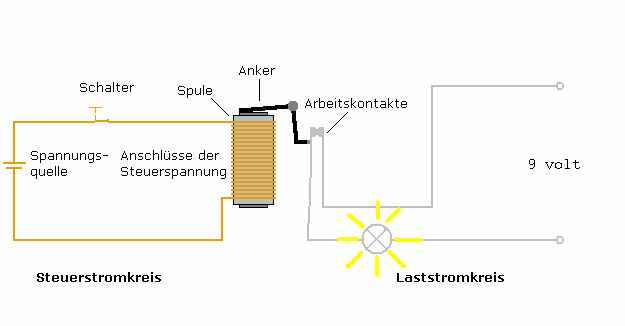

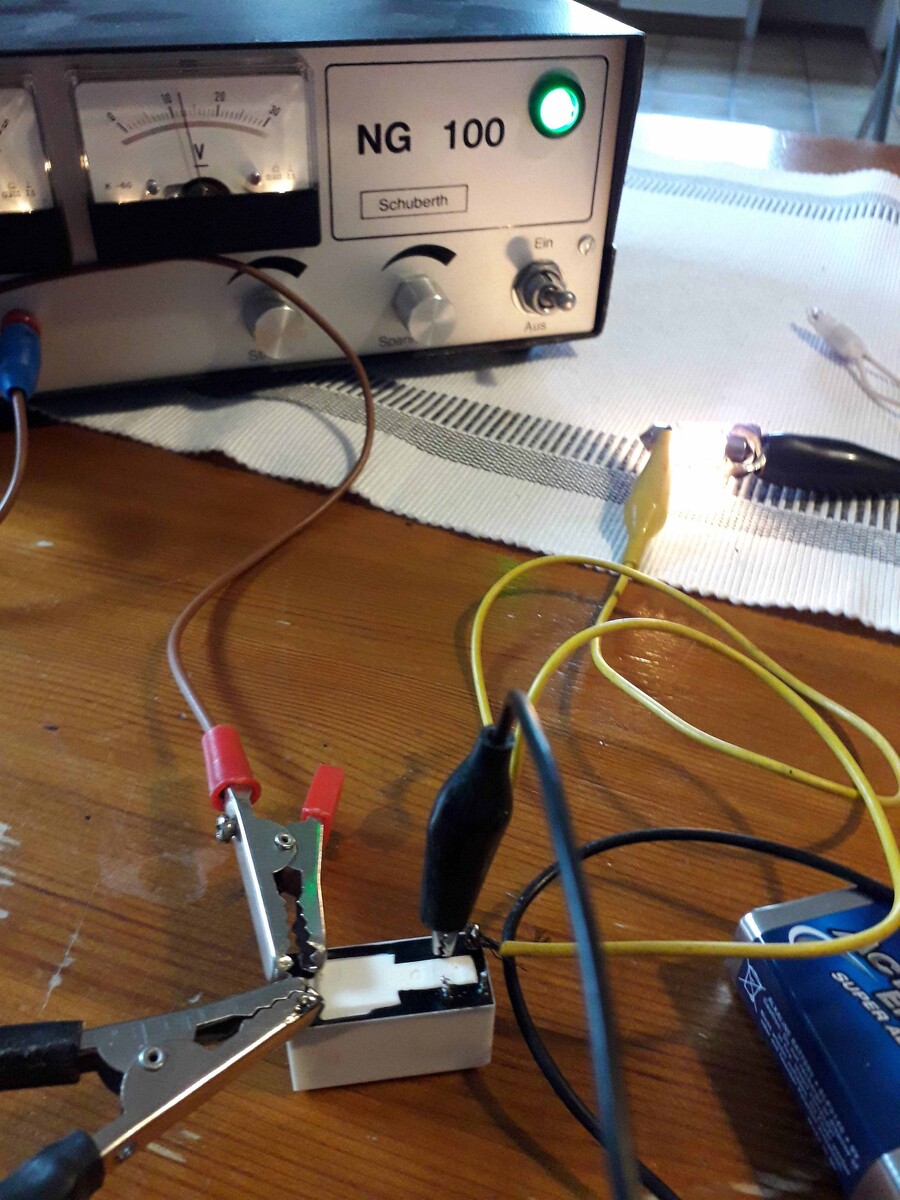

Hab das Relais ausgelötet. So richtig wollte ich s auch nicht glauben,
dass es hinüber ist.
Hab dann mal ne kleine Versuchsanordnung (quick und dirty) gebastelt und
das Relais nochmals getestet. Klappte einwandfrei.Relais zieht an
---Lampe brennt, Relais fällt ab---Lampe geht aus.  Waren natürlich nur
9 Volt.
Kann man das mit 230 Volt vergleichen oder ist mein Versuchsaufbau nicht
richtig?
Hab ein neues Relais bestellt und mich beschleicht die Ahnung, dass es
dann trotzdem nicht funzt.
von Thomas U. (charley10)
Lars B. schrieb:
> Thomas R. schrieb:
>> Ist doch super daß es doch noch geklappt hat! Defekte Relaiskontakte bei
>> rein ohmscher Last weit innerhalb der Spec sind mir allerdings auch
>> bisher kaum untergekommen....
> 9 Volt.
> richtig?
Dann miss doch einfach mal die Erregerspannung an der Spule, ob diese
ausreicht, das Relais schalten zu lassen. Natürlich im eingebauten
Zustand!
Dein Aufbau ist richtig und sogar 'kritischer' bei der Beurteilung der
Kontakte. Beim Betrieb mit 230V spielen Fremdschichten auf den Kontakten
eine geringere Rolle als bei deinen 9V!
Wenn du ein 'Klack' hörst, muss das dennoch nicht zum Durchschalten
ausreichen. Vergleiche dieses Geräusch mal zwischen Versuchsaufbau und
eingebautem Zustand. Ist das im Kocher 'weicher' als im Versuch?
Also ich hab als erstes einfach im eingebauten Zustand ne 9Volt-Batterie
an die Relaisspule gehängt. Ein Klicken war deutlich vernehmbar. Im
Versuchsaufbau jetzt hatte ich ja ein Netzgerät an die Spule mit ca.
12-14 Volt angehängt. Das Klicken war deutlicher zu hören und das Relais
schaltete.
Hab dann meine 9 Volt Batterie nochmals drangehängt, das Klicken war
leiser und die Kontakte schalteten auch nicht(Lampe blieb aus)
Heißt einfach, dass wie du beschreibst, die Erregerspannung zu niedrig
ist, auch im eingebauten Zustand. Normalerweise könnte ich doch die
Erregerspannung auch auf der Platine messen, wenn das Relais NICHT
eingebaut ist oder geht mir da was über die Wupper ? Hatte tatsächlich
ganz am Anfang mal die Erregerspannung gemessen, aber keinen Wert
erhalten, mir aber nichts dabei gedacht (wie gesagt, da fehlte dann noch
einiges an Hirn !!)
Ich gehe jetzt echt davon aus, dass an der Spule zuwenig Spannung
ankommt, zwar ein Klicken zu hören ist,(aber weicher) aber eben nicht
ausreicht um die Kontakte zu schließen.
Du hast ein 24V Relais, das schaltet sicher erst ab 16,8V laut
Datenblatt.
Alles was du mit 9V oder sonstwas ausprobierst, ist außerhalb der Spec.
Allerdings könnte es natürlich sein, daß die Spannung der Schaltung doch
zu niedrig ist, wegen eines defekten Bauteils.
Meß doch mal die Spannung, die für das Relais anliegen, wenn es
eingebaut ist.
Vielleicht ist die zu niedrig wegen des Kondensators oder einer Defekten
D5 Diode oder wer weiß was.
> schaltete.
Relais, die nicht mit Nennspannung geschaltet werden, leiden an
Kontaktverschleiß, der über das normale Maß weit hinausgehen kann.
Kann eben sein, dass der gelbe Kondensator nicht mehr genug Kapazität
hatte und die übrig bleibende Relaisspannung bei der hohen Last an den
Kontakten zu starkem Verschleiß geführt hat, welches bei "weichem"
Einschalten eben nicht mehr reicht. Deine obige Messung ohne Last ist
auch deshalb nicht brauchbar. Kann sein, dass die beim Durchschalten am
Ausgang 230V angezeigt werden, diese aufgrund der Hochohmigkeit der
Kontakte sofort zusammenbrechen würden, wenn die Last wieder ins Spiel
kommt.
Nein, die Spannungsversorgung über das Kondensatornetzteil ist so
ausgelegt, dass bei geschaltetem Relais die Spannung im System gerade so
der Relaisspannung entspricht. Ist das Relais nicht geschaltet muss
meist eine Z-Diode die überschüssige Energie wegbraten, damit die
Spannung im System (z.B. für den uC) nicht zu hoch wird.
qed
Ich bleibe dabei: Mit hoher Wahrscheinlichkeit ist der gelbe Kondensator
geschädigt (weiß eben nicht, von welcher Güte deine Messung der
Kapazität ist) und als Folge sind dann die Relaiskontakte geschädigt
worden. Relais und Kondensator tauschen (falls noch was zu retten ist)
und dann sollte es wieder funktionieren.

Kondensatornetzteil nicht i.o. Wenn der X2 wie gemessen gut, dann muss
es der Serienwiderstand sein... die werden gern warm/heiß und glimmen so
langsam nach und nach weg...
Nochmal: im einbeautem Zustand messe ich am X2 -Kondensator 0,319 uF,
deshalb gehe ich nicht von einem defekten x2 aus. Das Relais schaltet
bei ausreichender Erregerspannung einwandfrei, deshalb geh ich nicht von
einem defekten Relais aus.
Thorsten S. schrieb:
welchen Widerstand meinst du?
Hab den X2 jetzt ausgelötet: 0,319 uF
@HHinz und andere:  auch diesmal KEIN Fake
Miss die Spannung an der Relais Spule.
Wenn das weniger als 16,8V sind oder meinetwegen 12V, dann entweder das
durch einen neuen Kondensator beheben oder ein neues Relais, was sicher
erstmal wieder besser schließt.
Darf nicht wahr sein. Kann man denn die Posts der Forenmitglieder
aufrufen?

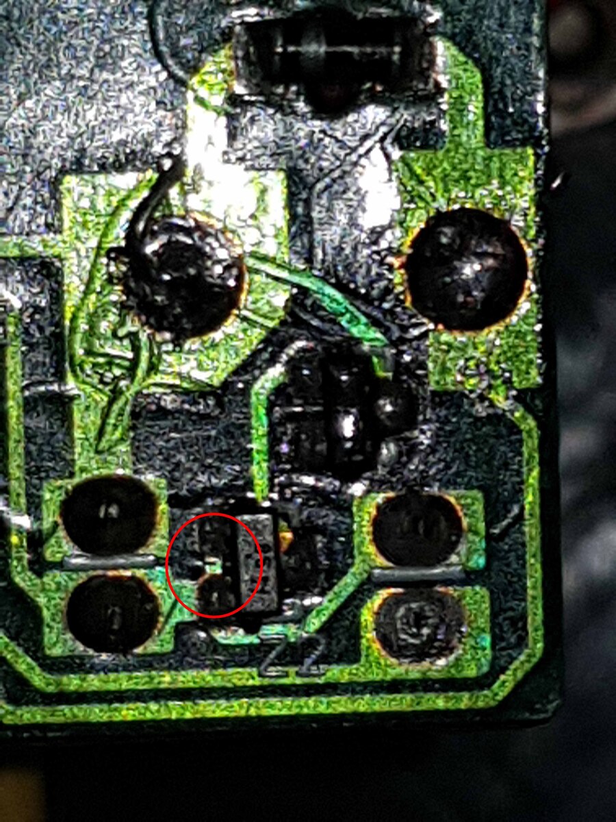

Das heißt also, alles wieder einbauen und dann messen ? Mir kommt es
trotzdem so vor, als wenn es irgendwas mit Z1 oder Z2 zu tun hätte. D5
ist in Ordnng.
Kann man die Z's nicht auch im eingebauten zustand messen. Mit nem
Multimeter?
Ich würde das bereits bestellte neue Relais abwarten und dieses dann
einbauen und daran messen, also Spannung an der Spule, ob dort nicht
viel weniger als 24 V anliegen.
Was soll das jetzt mit dem alten Relais? Jeder Lötvorgang ist eine
Belastung für die Platine. Vergiss nicht, dass das Relais bestimmt ca. 4
A schaltet bei unterstellter Leistungsaufnahme von 1000 Watt. Eventuell
mehr. Das ist eine andere Dimension als Dein Versuchsaufbau mit der
9-Volt-Batterie.

Nimm 2 Drähte. Die eine Seite jeweils an die Pins der Spule. Die andere
Seite der ca. 30-40 cm langen Drähte an die Pins des Ralaise. Dann nix
brauchen Ralaise einlöten. Messen extern.
Hab das mal so gemacht, wie Thomas es beschrieben hat, zwar etwas
unorthodox aber damit kann ich zumindest das neue Relais wieder
zurücksenden. Also das Relais schaltet nicht und kann es auch nicht,
weil die Erregerspannung der Spule noch nicht mal 8 Volt erreicht. Damit
sitzt der Fehler weder am X2 noch am Relais, sondern vermutlich an einer
Z-Diode, wie schon einige vermuten haben. Da werd ich mich aber wohl
nicht mehr dran wagen, weil ich da absolut nicht weiß bzw. nicht
erkennen kann, welche Werte Z1-Z3 haben

Wieviel Spannung liegt denn am Relais-Elko? Müßte von den beiden der von
der Ecke weg zur kurvigen Aussparung sein.
Absoluter Standardfehler der 80er/90er-Jahre Heizungssteuerungen, obwohl
die noch Trafonetzteile hatten: Elko für die 24V vom Relais platt, und
dadurch nicht genug Bums, damit es anzieht. Stattdessen hat es dann
gerattert.

Lars B. schrieb:
> Hab das mal so gemacht, ...
Schaltet das Relais mit ner 9V Blockbatterie?
Häng mal welche zusammen und mess mit Vorwiderstand?
Häng mal 50-100nF parallel zum X-Kondensator. Vielleicht fehlt nur etwas
Strom.

Hallo Lars,
Z1-Z3 haben doch eine Beschriftung ?
Kannst Du sie lesen ?
Miß mal die Spannung an den beiden Elkos, wie hoch ist sie ?
Einfach wieder Strippen anlöten und messen.
Ludger

von Ludger (ludger_m)
Hallo Lars,
miss bitte die Spannung an beiden Elkos, sie sind in Reihe geschaltet.
Z1 + Z2 sind in Reihe geschaltet, und begrenzen die Spannungen an einem
Elko. Die Spannung sollte sich gleichmäßig aufteilen.
Z3 begrenzt die Spannung am 2. Elko.
Ludger

Das Ziel ist verdammt fern, die Herumdilettantiererei mit dem Relais
macht wenig Hoffnung. Sein 330nF ist in der Toleranz, die LEDs leuchten.
Das Relais wird offenbar nicht angesteuert, auf der Platine sehe ich nur
drei Transistoren. Da muß sich also noch irgendwo das Hirn verstecken,
vermutlich ein µC, der die Temperatur abfragt und die Disco ansteuert.

Dann schreibt Manfred was von drei Transistoren, die sehe ich nirgends
oder meinst du die Z1-3?

Irgendwie tut mir das schon weh, dass ich nicht weiterkomme, obwohl es
ja wirklich ein simpler Aufbau ist. Zur Not gebe ich es dann mal weiter,
an die Freaks vom Repaircafe oder an euch.
Jezt aber mal weiter im  Text. Hab nun nochmals 230 V angehängt. Wie
gesagt, an der Erregrseite des Relais bleibt es bei 7,52 Volt-zuuu
wenig.
Am C1  (Werte im Bild) hab ich dann 5,17 Volt gemessen und am C2 habe
ich nur 7,33 Volt gemesssen .  Was sagt mir das oder besser gesagt, EUCH
PS. also mit meinem Kondesatormessgerät messe ich bei 470 uF ca. 380 uf
und be 47 uF etwa 38 uF, aber wie gesagt, im eingebautem Zustand
Du könntest ja mal nach dem Gleichrichter an den Elkos per Multimeter im
mA-Messbereich kurzschließen, vlt. kommt ja raus, dass der gelbe X2 (der
ja auf KEINEN FALL Defekt ist) eben doch nicht ganz in Ordnung ist. Wie
hoch ist gemessene Strom, lässt darauf schließen ob Kondensatornetzteil
i.O.
von Heinrich K. (minrich)
Du meine Güte! 3 Wochen zieht sich das nun schon hin.
Z1 ist durchlegiert, das ist der ganze Fehler.
Repararurcafe-Dilettanden halt.
Drei Wochen!!!
von Wollvieh W. (wollvieh)
Wie vermutet ist C2 der, der die Spannung für das Relais bereitstellt.
Weil kein Chinese baut einen 50V-Kondensator für 8V ein. Wenn am Relais
aber nur 8 V ankommen statt 24V (bzw. jede andere geplante Spannung
dazwischen, die der Hersteller des Reiskochers für angemessen hielt),
liegt es mit hoher Wahrscheinlichkeit daran, daß der Kondensator nicht
hoch genug aufgeladen wird. Daß der Transistor, der das schaltet, nur
die Hälfte der Spannung durchläßt ist dagegen eher unwahrscheinlich. Daß
eine Zenerdiode einen so hohen Leckstrom kriegt, daß sich der
Kondensator nur halb auflädt, auch.
Ist halt ungeschickt, daß alles an Netzspannung liegt. Ich würde die
Spannung am Kondensator mal mit angezogenem und ausgezogenem (;-) Relais
messen. Und bastelmäßig würde ich den Kondensator mit 20-24V aus einem
potentialfreien Akku versorgen. Natürlich alles mit entsprechenden
Messungen begleitet, die die Leute, die hier Probleme haben, aber nie
ausführen, so daß man Dutzende Ratschläge geben muß, wo sie überall
suchen sollen, statt sie einfach mal das tun, was zur Fehlerbehebung
nötig ist. GRRR.
Edit:
Jetzt wo Du's sagst! Die zwei sind ja in Reihenschaltung, wenn die eine
8 und die andere irgendwas und jetzt 0 hat, kommen 8V am Kondensator
raus. Vielleicht sollte man dem TE mal ein Meßgerät schenken.
Ganz schlechte Idee. Ihm liegen direkt parallel: Die in Reihe
geschalteten Z-Dioden 1 und 2. Mit zusammen 16 Volt Zenerspannung. Dein
Akku brennt die rigoros zusammen.
Z1 ist schon tot. Beschriftung weggedampft, Leiterbahn von Z1 nach Z2
leuchtet schon hellgrün (Lötstopplack thermisch strapaziert). Das
Platinenmaterial um Z1 ist schon schwarzgebacken.
Der TO ist seit 3 Wochen zu faul und zu doof, einfach mal eine
Leiterbahn durchzukratzen oder das eine Beinchen der Z-Dioden anzuheben.
Er behauptet, hirnfaul, wie er ist, dieses und jenes Bauteil sei i. O.
Stets im eingelöteten Zustand, mehrfach.
Lieber nervt er das Forum und schreibt frech "Mir egal".
Paradebeispiel des Dunning-Krueger.
hint: Z1 bis Z3 sind vom gleichen Typ, etwa 8 Volt. Alle drei zusammen
liegen in Reihe hart am Ausgang des Brückengleichrichters D1 bis D4, der
einen kapazitiven Vorwiderstand hat.
Alle drei zusammen begrenzen auf 24 Volt, an der "unteren" fällt die
Betriebsspannung für den Controller ab, daher dort nur 10Volt Elko, aber
grössere Kapazität.
Den Controller will er nicht sehen, im Griff sei nur der Piepser
verbaut.
Und ein mehrpoliges Flachbandkabel.
Ich finde unter "8S" nur MMBZ5242 12V.
Aber irgendsoeine Zenerdiode wird es schon sein.
Das passt doch noch besser von der Grössenordnung her. Das Relais ist
die meiste Zeit stromlos, der Wasserkocher in "Standby", die
Betriebsgleichspannung würde hochlaufen. Die Z-Dioden müssen die
Leistung aufnehmen. Im Betrieb  übernimmt dann die Relaisspule, dann
darf die Spannung nicht allzu sehr absinken. Passt schon...

Gut Heinrich, dass wir so Leute wie dich im Forum haben. Da weiß man
direkt, was einem fehlt. Vielleicht solltest vor deinen sinnfreien Posts
auch mal vorher lesen, was geschrieben wurde. Hilft ungemein. Dann
hättest du nämlich gelesen, dass ich die ja sooft als kaputt
beschriebenen Teile ausgelötetet und gemessen bzw getestet habe. Wenn
bei dir ein X2 genau die Kapazität angibt, die du auch anschließend im
ausgelöteten Zustand misst, dann sagst du auch gleich. DIE IST KAPUTT !
Und wenn ein ausgebautes Relais einwandfrei anzieht und löst , wenn es
nur genug Erregerspannung hat, sagst du auch: MUSS KAPUTT SEIN.
Und jetzt rat mal, wer wirklich nervt ! Mach es doch dann lieber wie
HHinz: EOT und jeder ist zufrieden- du dann auch !!

An Lars, ist es denn so schwer, die Spannungen der drei Zenerdioden zu
messen?  Meine Vermutung ist Z3 5,1V (versorgt den Prozessor), Z2 7,3V
und die vermutlich defekte Z1 hat 0,1V.   Die sollte ebenfalls 7 oder 8V
haben.
Es kann sein, dass die Elkos vertrocknet sind. Löte einfach auf der
Platinenrückseite ähnliche parallel dazu, so musst du die vorhandenen
nicht mal auslöten. Eine Messung der Ripple-Spannung (Messgerät auf AC
stellen) wäre sinnvoll.
> haben.
Danke Thorsten, werd das mal so machen !

Also ich hab nach eurem Ratschlag
den x2 ausgelötet und gemessen
das Relais ausgelötet und überprüft
die ankommende Erregerspannung am Spulenrelais gemessen
die Spannung an beiden Kondensatoren gemessen
und jetzt versuch ich eben noch die Z1-3 zu messen, falls mir das
gelingt.
und,auch wenn Heinrich das nicht wahrhaben will, den Griff entfernt und
weder Controller o.ä, gefunden. Es war mir zu blöd, davon auch noch ein
Bild zu machen. Hätte ich besser.
Frage: Wer steuert den Piezo-Piepser an?
Frage: Wer steuert die grünen LEDs an?
Frage: Wer steuert das Relais an?
Frage: Wer steuert die rote LED an?
Herrjeh...
In Deinen erstan Fotos zeigst Du doch stolz die Temperaturanzeige oben
auf dem Griff von 80 bis 100 Grad Celsius. Da oben drin sollte doch noch
irgendwas intelligentes sitzen. Auf der Grundplatine sitzen doch keine
aktiven Bauteile. Dort sitzt lediglich das Netzteil aus Blockkondensator
vier Dioden als Gleichrichter, an dessen Pluspol hängt bereits die Spule
vom Relais. Das wird minusseitig geschaltet, ist die unterste Leitung
vom Pfostenstecker auf dem Foto, auf dem die Bauteilpositionen
lagerichtig zu lesen sind. Also der Pin ganz unten, ganz links.
Die überlange Flachbandleitung, die im Griff (Foto, rechts, Rand) als
s-förmige Schlaufe aufgewickelt ist, ist genau dort am Griffgehäuserand
massiv beschädigt. Traditionell wird bei Flachbandleitungen die einzige,
farblich rot markierte Ader als Nummer Eins gezählt. Nummer 2 und 3 sind
dort massiv verpresst worden, möglich: Unterbrechung, Schluss zur
Nachbarader. Das Kabel ist herausnehmbar,nicht verklebt, kann
durchgemessen werden.
Irgendwoher muss die Temperaturvorwahl oder auch nur "Restwärmeanzeige"
ihre Temp-Information bekommen. Wird ein Anlegefühler sein. Die
Schaltsteuerung kommt über die Flachbandleitung aus dem Griffoberstück,
das Du nicht geöffnet gezeigt hast.
Da drin wird sich der Anlegefühler an den Stahlbottich befinden, sowie
ein winziger Prozessor, der LEDs, Relais, Piepser steuert, sowie die
Tasten abfragt.

Zum guten Schluss: Die Printleitung von Z1 zur Z2 kannst Du mitig
durchschneiden, blankschaben und dann beide Z-Dioden fehlerfrei messen.
In einer Polaritäts-Richtung eine normale Si-Diode, die dann denselben
Flussspannungswert am vorhandenen Multimeter anzeigt, wie eben eine
"normale" Diode, ca. 0,65 Volt. Die nicht mehr lesbare Z-Diode dürfte
einen satten Schluss haben, auch gleichzeitiges kurzes Antippen mit dem
Lötkolben hilft, im normalen Betrieb ist die auch warm. Es gibt eben
temperaturabhängige Fehler, sie kann also auch erst im heissen Zustand
"defekt" sein, kalt aber unauffällig.
Wie misst man nun die Z-Diode, wenn doch sichtbat Multimeter vorhanden
sind?
Besagte Leiterbahn durchschneiden. Zwei 9-Volt-Batterien in Reihe, dann
einen Widerstand von 500 bis 1000 Ohm in Reihe und dann aud die Z-Diode.
Zwei Drähte als Zuführung anlöten. Aber mit dem Vorwiderstand. Je nach
Polarität steht an der Z-Diode dann etwa 0,7Volt oder andersherum die
Z-Spannung. Fest angelötete Drähte sorgen für freie Hände, mittels
Multimeter lässt sich die Spannung nun im Voltbereich messen, also im
ganz normalen DC-Voltbereich z.B 20 Volt.
Nu aber: Dioden prüfen, Flachkabel-auf Beschädigung prüfen, Griffstück
oben inspizieren
von Manfred P. (pruckelfred)
Ich habe noch immer Zweifel, ob Z1 direkt am Relais wirklich eine
Z-Diode ist. Ich würde da eher einen Transistor vermuten.
Frage Dich: Es ist eine einseitige Platine. Wieviele Leiterbahnen führen
zum fraglichen Bauteil?
Erwischt, für einen Transistor eine zu wenig.
Deshalb ist es wohl mit Z wie Zransistor markiert.

Hab den Griff also nochmal abgenommen und zu meiner Schande kam da
natürlich noch viel mehr zum Vorschein.
Weiß jetzt auch, wieso der alte Herr(Besitzer) mir sagte, dass das Teil
im Gegensatz zu den heutigen richtig teuer gewesen war.

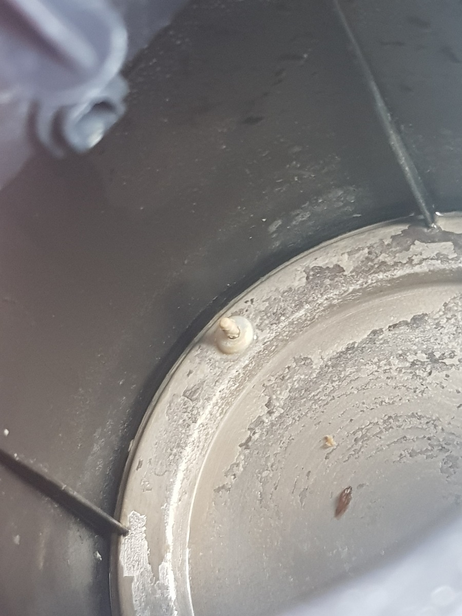

Immer wieder kommt ihr mit der Thermosicherung, aber keiner sagt mir, wo
dieses Teil verdammt noch mal sitzt?

Er hat doch geschrieben, daß die Heizung warm wird, sobald er den
Relaiskontakt überbrückt. Dein "verbleibender Stromkreis" ist also in
Ordnung, Michael.
Es ist die "größere" der beiden Betriebsspannungen, die er auch irgendwo
bebildert mit um die 7 Volt angegeben hat. Das Relais "will ja", die
Spulenspannung ist aber zu niedrig.
Gebt dem Manne halt ein Netzteil, das man ganz langsam aufdrehen kann.
Er soll, zwei Drähte hat er ja, das Netzteil fest mit dem Elko am Relais
verbinden, der die kleinere Kapazität und den höheren, zulässigen
Spannungswert hat.
Also das Netzteil an den Elko 47uF. Minusseite des Elkos ist markiert,
zeigt zum Platinenrand.
Strombegrenzung auf ganz niedrig einstellen, Kocher nicht ans Netz
anschliessen!
Ganz langsam aufdrehen, Stromaufnahme ablesen am Netzteil oder
Amperemeter in eine Zuleitung einschleifen.
Sollte bei "Null" bleiben, da Prozessor keine Betriebsspannung kriegt,
somit das Relais nicht ansteuern kann.
Die zwei Zenerdioden Z1 und Z2 liegen in Reihe und bilden somit eine
Einzige mit höherer Spannung.
Sobald nun ein kleiner Strom fliesst, kann mittels des vorhandenen
Multimeters gemessen werden, an welcher der Z-Dioden Spannung ansteht,
oder welche einen Kurzschluss hat. Sollten wider Erwarten beide i. O.
sein und sich insgesamt bis zu 24 Volt anlegen lassen, dann kann nur
noch defekt sein:
Der 47uF Elko hat keinerlei Kapazität, eine der 4 Dioden als
Brückengleichrichter defekt, der 0,33uF Blockkondensator hat zu hohen
Innenwiderstand ("merken" übliche Multimeter nicht, zeigen trotzdem noch
Kapazität an).
Neue, optische Beobachtung: Ist das verspritztes Lötzinn auf dem
aufgewickelten Flachbandkabel?

Ein Bild sagt mehr als 1000 Worte:
Anbei der Schaltplan der Leistungsplatine.
Beim R5 bin ich mir nichts sicher, wohin der rechte Anschluss geht.
Die ZD-Spannungen sind geschätzt.
Unter der weißen Pampe neben dem gelben C befindet sich noch ein
Bauteil, vermutlich eine Sicherung, welche in Reihe zum Relaiskontakt
liegt.
von Thorsten S. (whitejack)  23.02.2024 13:03
Was ich vermisse ist ein Strombegrenzungs-Widerstand in Reihe zum gelben
C.
Beim Einstecken fließt der volle Kondensator-Ladestrom über die kleinen
ZD.

Alle Teil stehen mittelbar direkt unter Netzspannung, auch harmlos
wirkende Teile wie das Flachbandkabel zum Piepser, die Taster, die
Platinen.
Das Griffgehäuse wird auch mal von patschnassen Händen umklammert. Daher
darauf achten, daß die notwendigen Sicherheitsabstände
(Isolationsstrecken) weiterhin auch eingehalten werden:
Das Flachbandkabel darf nicht verletzt sein (eingequetscht, wie auf
älteren Fotos), die Prozessorplatine nicht lose im Griff klappern, die
einzelnen, farbigen Adern nicht am Heizelement anliegen...

Z2 ist eine 12V Z-Diode.

Das hat der TO längst geprüft, oben im Thread siehst Du das ausgelötete
Relais vor seinem Schubert NG100...
Übereinstimmend wurde festgestellt: Ist in Ordnung. Nicht labern, lesen.

Übrigens: Das abgebildete Kapameter zeigt auch bei einem längst defekten
Elko noch dessen volle Kapazität an. Es ist kein ESR-Messgerät, es
"kann" nix.

pssst, hint: Er hat ja ein Schubert-Netzteil auf dem Küchentisch stehen,
und indirekt erfährt man durch den früheren Relaistest, daß das Netzteil
funktioniert, wie es soll.
Es ist tatsächlich regelbar.

Ein Stück 0,33uF Kondensator. Hat er "gemess...", äh, gefilmt, gab Zeter

Noch ein Bild von den Elkos. Ist mir aufgefallen, dass die Platine dort
ganz schön angebräunt ist.

Lars B. schrieb:
> dass die Platine dort ganz schön angebräunt ist.
Vielleicht wird es dort durch eine Ritze ziehend vom Topf her etwas zu
warm.

Mit den Spannungswerten der Z-Dioden vorsichtig sein. hhinz hat eine,
die ZD2 benannt, mit 12 Volt. Die Z1 wird den selben Wert haben, Z3
bestimmt als Parallel-Spannungsregler direkt die Betriebsspannung des
mikrocontrollers, da hast Du genau einen Fehlversuch. Die würde ich
original belassen.
Zu der gebräunten Platine: Was hatte ich geschrieben über die Lötseite
desselben Ortes? ZD1 und ZD2 teilen sich die zu verbratende
Verlustleistung, die gerade dann am grössten ist, wenn das Relais nichts
zu tun hat (=nicht bestromt wird). Also praktisch immer. Die Dioden
geben ihre produzierte Wärme direkt an die Platine ab. Ungünstigerweise
heizen die Dioden auch noch die direkt "darüber" bestückten Elkos.
Eine Pfuschkonstruktion ab Werk.
Jetzt nimm halt endlich mal Dein NG100, dreh das Strom-Poti auf Minimum
und danach das Spannungspoti ganz langsam auf. Die jeweilige
Zenerspannung ist die, ab der das Voltmeter nicht weiter ansteigende
Werte anzeigt. Auf hhinzens Werksangaben ist aber stets Verlass, nur
sind halt die anderen beiden Z-Dioden gar nicht ablesbar. Man mag es
erahnen, sooo gelungen sind die Fotos aber auch nicht.
Eine allerletzte Frage: Was zeigt denn ein "übliches" Multimeter im
Diodentest-Messbereich an, wenn die Prüfspitzen auf Z1 gehalten werden?
Natürlich bei völlig netzgetrenntem Wasserkocher!
Einmal "so herum" und einmal die Mess-Spitzen vertauscht wegen der
Polarität. Die Z-Dioden sind ja in einer Richtung normale Dioden.
Selbige 2 Messungen bei Z2?
Zahlenwerte genügen völlig, keine Fotos nötig.
920     gedreht 401 Z1
1       gedreht 908 Z2
1       gedreht 908 Z2 (wegen Durchgang?)
Hab ich wieder Schrott gemessen ?
Lars B. schrieb:
> 920     gedreht 401 Z1
> 1       gedreht 908 Z2
Wenn ich den "Messwert" 1 mal als die Überlaufanzeige interpretiere, im
Diodentest-Messbereich eines üblichen DMMs, dann ergibt das:
Zenerdiode Nummer 2 funktioniert möglicherweise noch, Zenerdiode Nummer
1 ist sicher defekt.
Und wieso hat Z2 Durchgang? Normalerweise ist doch ein pin bei dieser
Art von Dioden unbelegt?
Nochwas: ich habe ja 12 volt Dioden bestellt, im Schaltplan haben die
aber nur 8 Volt.  Egal ?
Vielleicht hat ja die Leiterbahn, die Du laut Deinem roten Haken in dem
Bild gemessen hast, Durchgang.
von Herbert B. (herba)
Leiterbahn ganz genau betrachten oder noch besser: Auslöten und
nachmessen.
Wenn du ein labornetzgerät hast oder eine Verfügbare Spannung von etwa
20V hast, einen 1kOhm Widerstand an die 20V Pluspol anschliessen, das
andere Ende des Widerstands mit der Kathode der Z-Diode
verbinden(einzelner Pin oben), Anode mit dem Minus der 20V verbinden.
Mit dem Multimeter die Spannung zwischen Kathode und Anode messen. Falls
8V, ist die Z-Diode wahrscheinlich ok, wenn keine Spannung oder 20V,
dann defekt.
Gruss Herbert
von Thomas S. (Firma: Chipwerkstatt) (tom_63)
Ja.
Dein Durchgang kommt von der Leiterbahn. Mess halt die Andere auch.
Och Mann,
verlier jetzt absolut die Lust (wie viele andere sicher auch hier) ich
mess mir hier den Wolf -immer und immer wieder- und messe einfach nur
Durchgang. Und das schlimme daran ist, dass ich mit der Lupe eindeutig
eine Leiterbahn zwischen den zwei Pins erkenne. Hab das einfach mal
versucht zu fotografieren-mit Blitz und ohne. Hab dazwischn noch alles
vorher peinlichst gesäubert
Ja, dann sind halt die beiden unteren Pins verbunden, spielt doch keine
Rolle. Aber auch ich muss nun sehen, dass du lernresistent bist...
Herbert B. schrieb:
> einen 1kOhm Widerstand ...
und es schaffst zwei 9V Blockbatterien zusammenzustecken, dann hast Du
auch was zum ZD messen. Der auf dem Bild schafft das sicherlich alles zu
messen und hat alle wichtigen Voraussetzungen dafür.
Korrektur:
2KOhm Widerstand, die kleine Z-Diode könnte zu warm werden.
Herbert B. schrieb:
aber auch ich muss nun sehen, dass du lernresistent bist...
Versteh ich nicht. Hab einfach nicht das Equipment,das die meisten hier
haben. Greifen um sich,und ziehen mal so mir nichts dir nicht einen
1kohm Widerstand aus dem Hut oder paar elkos bzw Dioden aus der
Schublade. Und einen smd-baustein sau- bzw einzulöten geht bei mir nicht
einfach im Vorbeigehen.  Das hat doch alles nichts mit lernresistent zu
tun. Bin doch für alles dankbar, aber eben kein Profi mit nem riesen
Bauteile-Pool und nen Haufen Messgeräte
von Mark S. (voltwide)
Das ist doch einfach.
Allerdings sind die dann recht schnell leer.
Nochmal die Frage: Hab zwar schon 12v Dioden bestellt, würde aber gerne
wissen, ob es 8V oder 12V sein müssen und mit welcher Wattzahl (250 ,
350 oder 500 mW)
Nachher krieg ich wieder die Hucke voll, nur weil ich die falsche drauf
gepappt habe
Wenn die bestellten flasch sind, wird eben nachbestellt-oder sind die
Werte egal??
Lars B. schrieb:
> Nachher krieg ich wieder die Hucke voll, ...
Klaro kriegst Du die wieder voll. Weil jeder vernünftige Mensch vor dem
Bestellen frägt, damit er nicht die falschen bestellt.
Bei Dir käme noch dazu, dass Du Empfehlungen brauchst um Equippment für
schnell mal zum Testen benötigst, wie Widerstände und so
Pfennig-Kleinkram, wie die folgende Stelle belegt:
Lars B. schrieb:
> und ziehen mal so mir nichts dir nicht einen 1kohm Widerstand aus dem Hut
