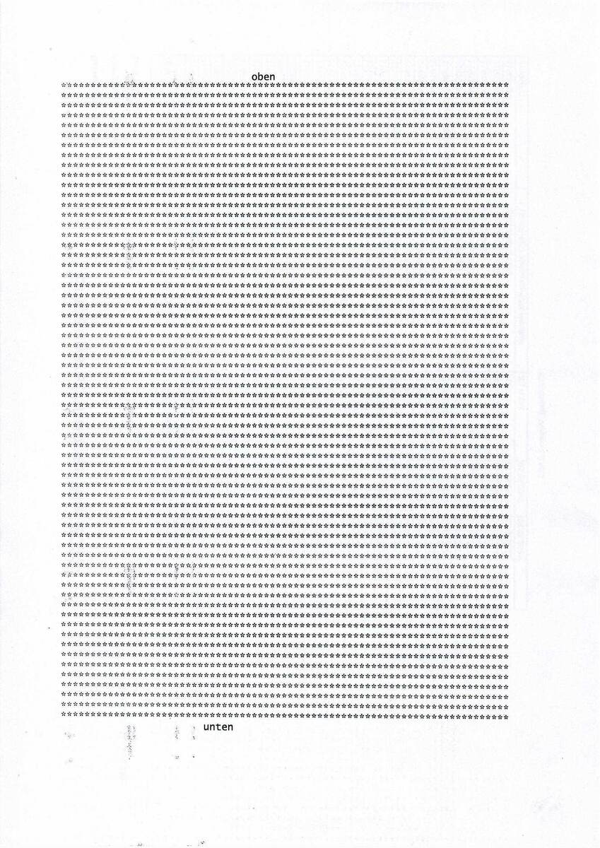

von Claus H. (Firma: 🪄 Hokuspokus 🪄) (hottab) Benutzerseite
Danke, kann auch sein.
Habe mal das Fehlerbild gescannt.
Mit jeder Umdrehung wird die Verschmierung schwächer.

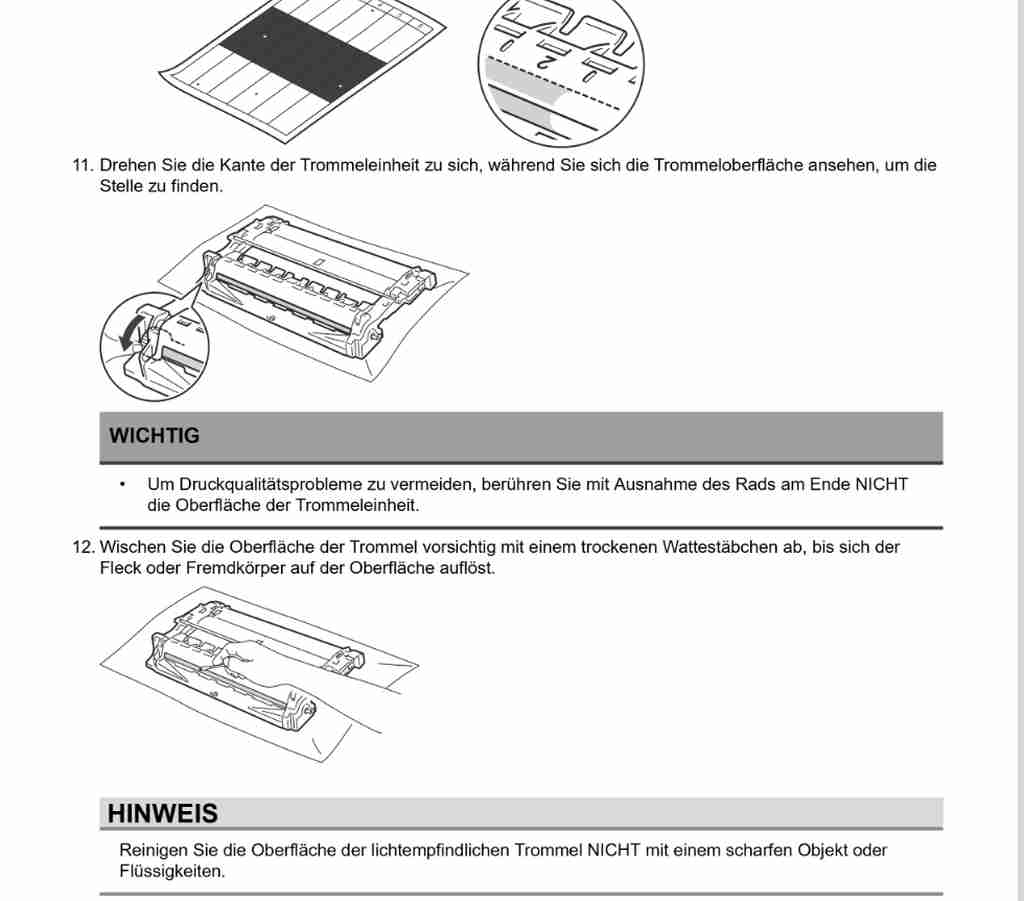

von Lu (oszi45)
Wenn man den Durchmesser der Walze messen kann: U=Pi*d
Fixierwalzen sind relativ selten die Ursache, öfter die grünen Walzen
od. der zugehörige Abstreifgummi ist alt.
Noch ein Scan mit einem Probedruck bei dem die Schlieren zum Ende hin
zunehmen. Auf einem leeren Blatt ist nichts sichtbar, also keine
Schlieren.

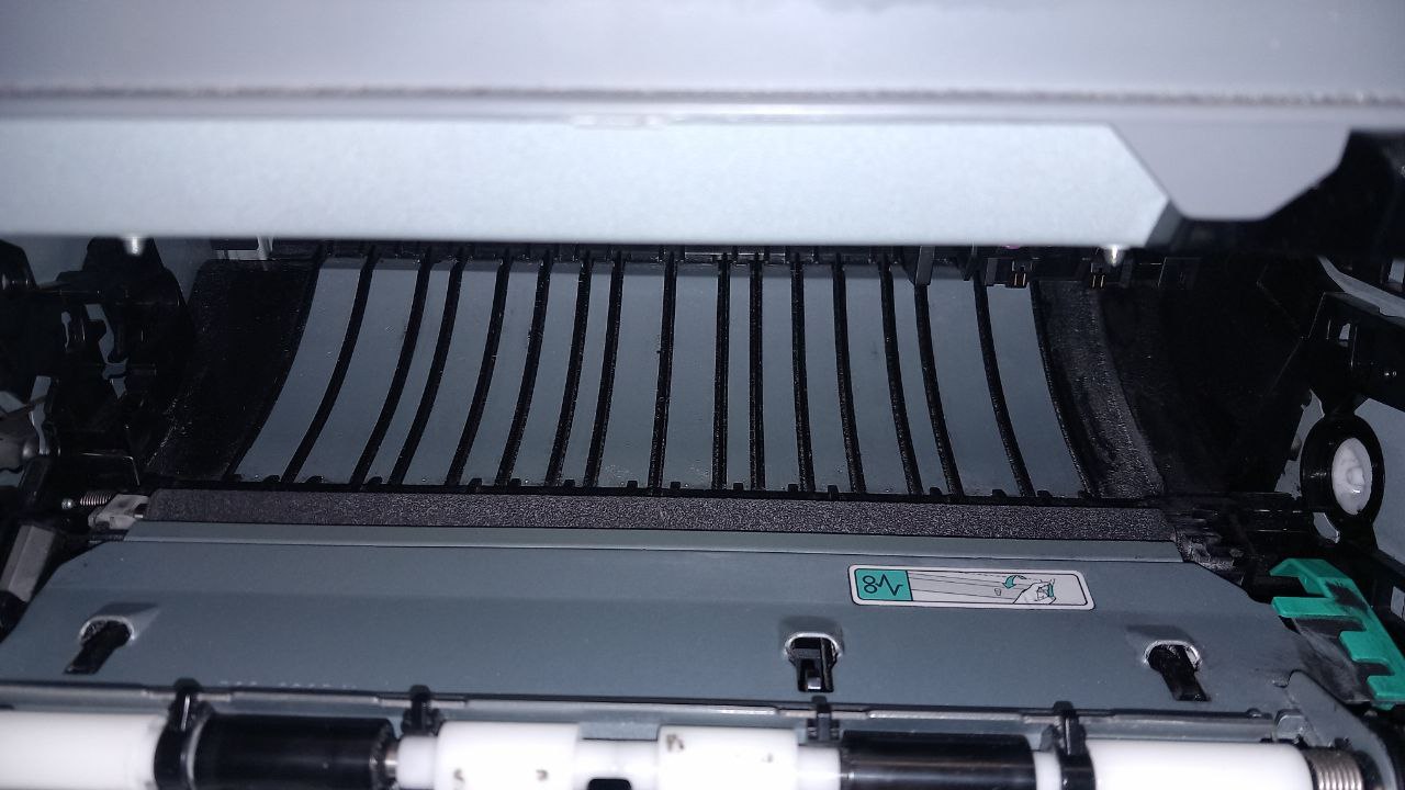

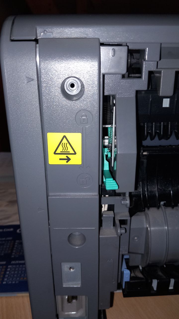

Nachdem alle 6 sichtbaren Schrauben gelöst sind, komme ich nicht weiter,
weil irgendwo noch ein Snap-In ist oder eine versteckte Schraube.
(Foto1)

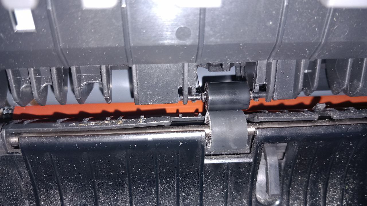

Von vorn (Foto2) und hinten (Foto3) erkenne ich auch nichts
Gravierendes. Die braune Rolle hinten hat wahrscheinlich den
entsprechenden Durchmesser.
Vielleicht hat jemand Durchblick, wie ich das Gerät weiter zerlegen
kann?

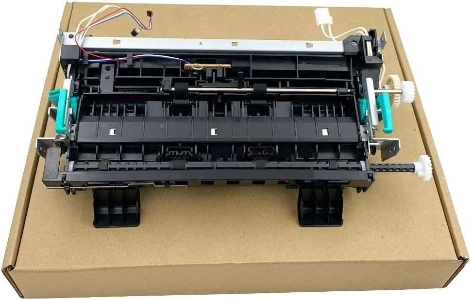

Wolf17 schrieb:
> Ist es denn jetzt vor dem Fuser schon verschmiert oder nicht?
Nein, noch nicht mit Flecken.
Am 26.2. war mit einem waagerechten Strich etwa Blattmitte, am 10.3. nur
ein Punkt links oben.
Inzwischen habe ich eine Fixiereinheit gefunden (Foto).
Lässt die sich wirklich einfach wechseln? Sieht mir nicht so leicht aus?
