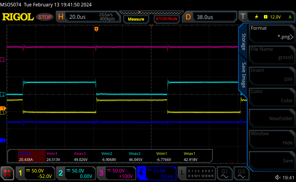

Ich baue für meine Diplomarbeit einen Feldorientierten Stromrichter für
eine PMSM. Ich will im endausbau eine Versorgungsspannung von 48V
verwenden, jedoch wurden alle Messungen hier mit einer
Versorgungsspannung von 40V durchgeführt.
Das Problem das ich habe ist das beim Schalten meiner Mosfet Halbbrücken
Negative Drain Source Spannungen auftreten und ich nun nicht weis wie
gefährlich diese sind. Als Mosfet verwende ich 4 IRF100B201 Prallel als
einen Schalter.
Die Messungen sind mit 25Mhz differenzial Tastköpfen durchgeführt

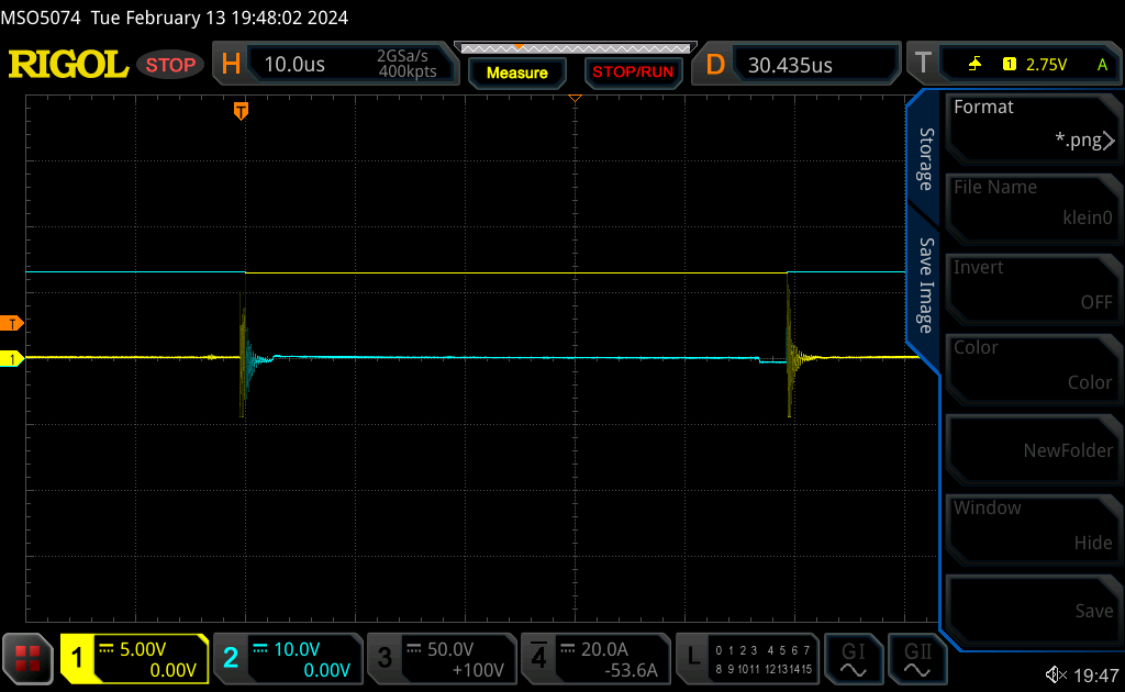

worden. In Scope0 Ist dunkelblau der Strom den der Regler aktuell
einstellt, Gelb ist Phase U Highsider und helbblau U Lowsider. Pink ist
die Versorgungsspannung. Scope 1 sind die Negativen Überschwinger
nochmal genauer dargestellt(das verhältniss der Tasköpfe war falsch
eingestellt).
Meine Frage ist jetzt ob solche Negative Spikes gefährlich sind für den
Mosfet, unter höherer Last so 70-130 A steigen diese bis zu -11 V an.
Beste Grüße Alex
von Michael B. (laberkopp)
Bei NMOS-Power-MOSFETs gibt es eine direkte Diode von Source nach Drain.
Dioden leiten ab 0.7V.
Sollten irgendwann irgendwie dort -11V anliegen, ist die Diode und damit
der MOSFET kaputt. Du hast also einen Messfehler, Einstreuung von
Schaltflanken in Messleitungen.
Aber gut möglich dass nicht nur deine Messung, sondern dank
Ahnungslosigkeit wie fatal schnelle Hochstromschaltglanken sein können
auch die Ansteuerung gestört ist, je nach schlechtem Aufbau kann man
sich beliebige Probleme einhandeln.

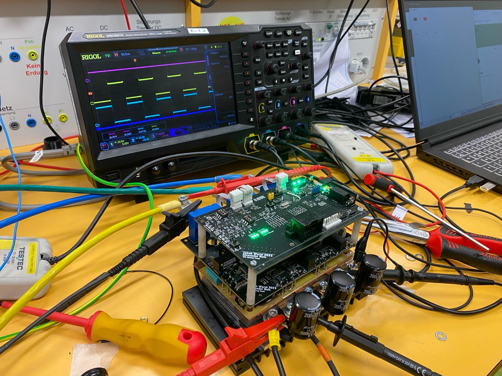

von Jörg K. (joergk)
> hier liegt kein Messfehler vor.
Und wie erklärst Du dann eine Spannung von 11V in Flußrichtung der
Body-Diode? Ok, Body-Dioden sind nicht unglaublich schnell...
Magst Du mal ein Bild Deines Meßaufbaus posten? Also WO genau Du die
Meßleitungen angesetzt hast?
Jörg

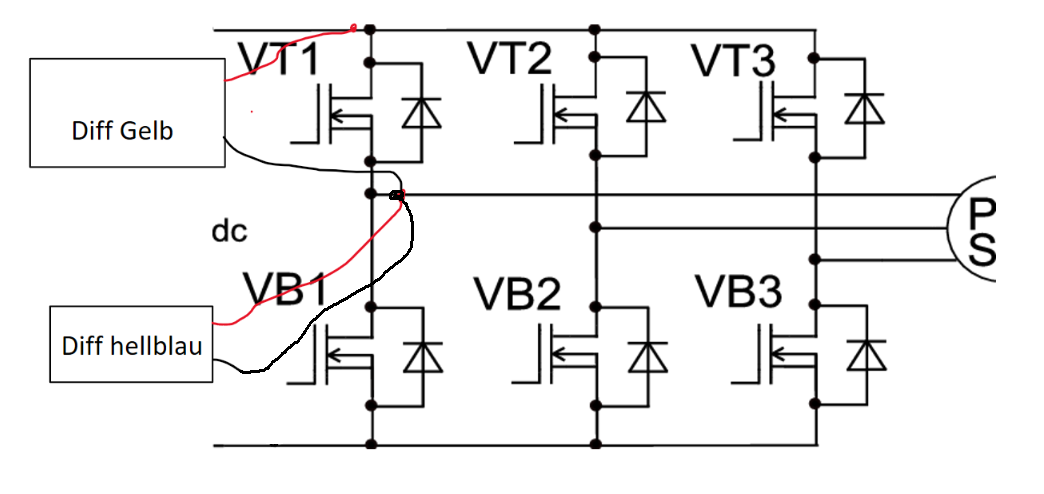

von Alexander N. (remex_y)
Habs im Anhang ein Foto eines ähnlichen Aufbaus, In den Messungen
Scope0/1 wurden die Leitungen der Difftastköpfer natürlich verdrillt.
Zweites Foto ist wo ich messe mit den Tastköpfen
LG Alex
Vanye R. schrieb:
> Aber du musst doch zugestehen das so eine negative Spannung
> nicht existieren kann wenn da eine Diode ist die bereits bei
> 0.7V leitet oder?
Aber diese Dioden haben eine Reverse Recovery Time und die Induktivität
des Motors erzeugen diese Überschwinger bis sie Leitent werden.
> Das legt den Verdacht schon nahe das dir
> wo da was in deinen Messaufbau einstreust und wenn du
> 400A und hohes di/dt murmelst dann verstaerkt sich eigentlich
> nur der Verdacht.
In dieser Messung habe ich nur 20 A und das di/dt sieht nur der Mosfet
den er Schaltet den Strom, der Strom der durch den Motor fließt ist
konstant(U-Schuss).Sieht man auch in der Messung unter dem Pinken Signal
> Aendert sich denn die Messung wenn du deinen Tastkopf einfach
> mal woanders hin legst?
Die Leitungen wurden verdrillt und an verschieden punkten gemessen. Ob
an den Mosfet-Pins direkt oder über Zwischenkreis und Phase ist
irrelevant, exakt gleiche Messergebnisse.
LG Alex
Lothar M. schrieb:
> Verbinde doch mal die beiden Anschlüsse des Differenztastkopfs und halte
> sie gemeinsam an ein paar Punkte in deiner Schaltung. Man würde dann
> eine Differenz von 0V und damit auf dem Bildschirm eine gerade hellblaue
> Linie erwarten. Was passiert tatsächlich?
Hatte den gleichen Verdacht. Natürlich hat der Difftastkopf einen Offset
und beim Schalten sieht man auch kleine Messfehler jedoch um den faktor
10 kleiner als die gemessenen Spitzen über die Mosfets. Ich bin mir zu
90% sicher das diese Spannnugen da sind und mit meinem jetzigen Aufbau
unvermeidlich.
Sind diese Spannungen nun gefährlich für Die Mosfets?
LG Alex
> LG Alex
Das ist ja nur ein Prinzipschaltplan.
Da fehlen ja alle EMV Maßnahme. Für die Schwingungen die an den
Halbbrücken gemessen werden sind die Dioden in den FETs viel zu langsam
und zeigen somit keinerlei Wirkung. Wie sieht es den mit der Abstrahlung
des Aufbaues aus? Ein altes MW Radio dürfte da als einfacher Indikator
nützlich sein. Denke da prasselt es im ganzen Band.
Dem FET dürften die 10V (wenn es dann  auch nur 10V sind) ziemlich egal
sein. Wahrscheinlich sieht das wirkliche Signal (ohne Tastkopf) viel
schlimmer aus. Nur sieht man es dann halt nicht aber in einer
Störaussendungsmessung wird man es finden und sollte dann mit
Gegenmaßnahmen eliminiert werden. Nicht nur der FETs wegen.

> Werde ich probieren. Ich habe auch zugang zu einen Spektrumanalysator
> soll ich mit diesen mal messen welche Frequenz der Stromrichter
> abstrahlt?
Würde ich tun. Zur Not auch mit einer Hilfsantenne. Man sieht dann recht
schnell was passiert wenn man an der einen oder anderen Stelle dreht.
(Leitungen abschirmen, Blockkondensatoren, Filter usw.)
> Danke für die Beantwortung meiner Eigentlichen Frage. habe auch ohne
> Difftaskopf gemessen die Spannungen sind da. Könnten sie mir
> Gegenmaßnahmen nennen um dieses Negative Überschwingen zu verringern.
> Die positiven Überschwinger lassen sich mit besseren
> Zwischenkreiskondensatorn eleminieren jedoch für die negativen habe ich
> keine Lösung. Die Bodydiode ist Eigentlich schon sehr schnell(50ns).
O.k. das ist ja schon mal sehr gut. Da sie aber scheinbar nicht wirkt,
muss es irgendeinen Grund geben, dass sie nicht wirken kann. Zu lange
Leitung/Leiterbahn die als Induktivität wirkt?
Es läuft für mich auf eine typische Entstörmaßnahme hinaus, die
eigentlich nur am realen Objekt zu lösen ist.
Viel Erfolg
> LG Alex
Die Diode ist im Mosfet eingebaut sehen Sie sich das Datenblatt an.
IRF100B201
Bloss geht es um die Zeit bis zu der sie leiten, nicht sperren.
Und die Zeit bis zu der sie leiten ist unglaublich schnell, quasi nicht
vorhanden.
Grundlagen Halbleiterbauelemente.
von Michael (synchronmotor)
> wirkt,
> IRF100B201
Ja natürlich ist die Diode im Mosfet. Aber einfach noch mal ein Blick
auf die ersten Bilder werfen und man sieht doch ganz deutlich, dass das
nicht nur ein Impuls sonder eine abklingende Schwingung ist. D.h. hier
schwingt etwas und das nicht zu knapp und die Diode kann es nicht
"wegbügeln". Das muss ja einen Grund haben und dieser liegt irgenwo im
Aufbau. Der ist ganz sicher nicht falsch, aber irgend etwas neigt halt
hier zum Schwingen und dies gilt es zu finden. Und bei diesen schnellen
(Stör-) Signalen spielt der Aufbau, die Leitungsführung usw. eine ganz
entscheidenden Rolle und diese kann man meiner Ansicht nach nur am
realen Objekt finden, angehen und dann elimieren.
