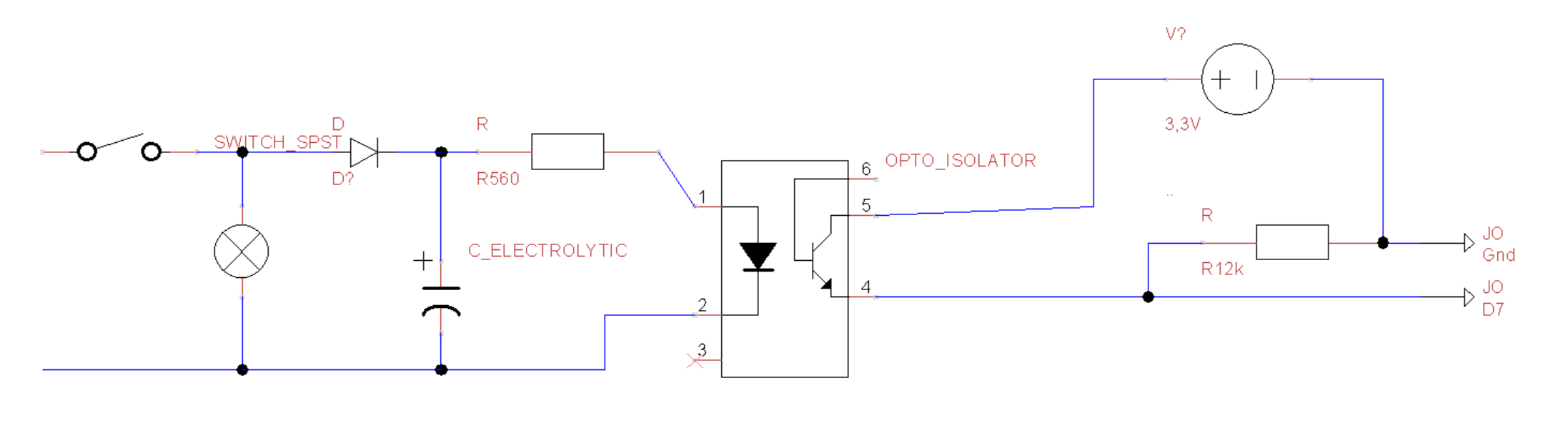

Mein erstes Projekt soll eine Erkennung von einem Betätigen einer
herkömmlichen, analogen Klingel mit einem ESP8266 sein.
Ich habe das aktuell auf einem Breadboard aufgebaut und nutze als
Software ESPeasy.
Grundsätzlich funktioniert der Aufbau auch. Layout grob im Anhang (in
der Software habe ich nicht alle Komponenten 100%ig gefunden, daher
bitte etwas Nachsicht).
Als Code in ESPeasy nutze ich folgendes als "Rule Set":
on System#Boot do
   Monitor gpio,13
endon
On gpio#13=1 do
   LogEntry,'%systime% - gpio,13 ist 1'
   SendToHTTP,http://192.168.2.85:8087/api/set?device=tuerklingel&action=1
endon
On gpio#13=0 do
   LogEntry,'%systime% - gpio,13 ist 0'
   SendToHTTP,http://192.168.2.85:8087/api/set?device=tuerklingel&action=0
endon
Die SendToHTTP ist meine fhem Installation.
Ich habe als Versuche auch andere Eingänge und andere
Pull-Down-Widerstände genutzt, einen Unterschied macht es nicht.
Er erkennt zuverlässig die Betätigung der Klingel.
Aber es gibt auch fehlerhafte (falsch positive) Erkennungen (keine
Betätigung, trotzdem Eingang als High erkannt).
Kann mir jemand meinen Fehler erklären oder mir Tipps zum Suchen geben?
Danke und Gruß
Carsten
von Flip B. (frickelfreak)
Die Schaltung ist OK, auf der leitung von pin4 zu D7 fängst du dir
elektromagnetische Störungen ein. Dagegen verringerst du die
leitungslänge und die zwischen Signal und GND eingeschlossene fläche,
bringst an D7 direkt einen kleinen keramikkondensator von 1nF an und
sorgst in der Software für eine entprellung des Eingangspin.
von Monk (roehrmond)
Statt 12k würde ich außerdem auf 2,2k runter gehen.
Bei 12k hatte ich manchmal ungewollte Reaktionen auf das eigene
Funksignal des ESP Moduls.
von Loco M. (loco)
Parallel zum Elektrolytkondensator noch ein Widerstand, um den
Kondensator definiert wieder zu entladen.

Ich überlege schon ein Oszilloskop zu kaufen um den Fehler "sehen" zu
können :D
Danke und Gruß
Carsten
Das ist ein Schaltplan. Und normalerweise sind in einem Schaltplan alle
Linien rechtwinklig. Oder bestenfalls bei Busauskopplungen mal kurz mit
45° verlegt.
: Bearbeitet durch Moderator
Carsten R. schrieb:
> Das ist nicht perfekt, aber ich hatte gehofft meinen Schaltplan damit
> zumindest erkennbar darstellen zu können.
Hast du, ich finde ihn gut genug.

Nur damit ich das nicht falsch verstehe.
Den 1 nF Keramikkondensator kommt zwischen D7 und Masse?

Aber mit der Änderung des 1 nF Kondensators am D7 und dem neuen Code von
Heinz funktioniert es bis jetzt. Kein Fehlalarm mehr nach 5 Minuten.
Das mit dem Entprellen finde ich sehr sinnvoll, aber bei mir tauchten
die Fehlalarme ja dauerhaft mit Abständen von 1 bis 5 Minuten auf.
Das dürfte nicht mehr unter Entprellen fallen :D
Ich beobachte das jetzt noch mal ein paar Stunden und werde dann in den
Live-Betrieb an der echten Hausklingel gehen.
Danke und Gruß
Carsten

von Carsten R. (carsten_r855)
Heinz R. schrieb:
> doch, wenn da halt kurze Impulse auf der Leitung sind kann das schon
> sein
> Mit "debounce time" z.B. 300ms sagst Du dass das Signal mindestens 300
> mS high sein muss, sonst wird es ignoriert
OK, danke für die Erklärung!
Ich hatte das falsch verstanden. Dachte die Zeit in ms müsste zwischen
zwei Events liegen, ansonsten würde das zweit ignoriert.
