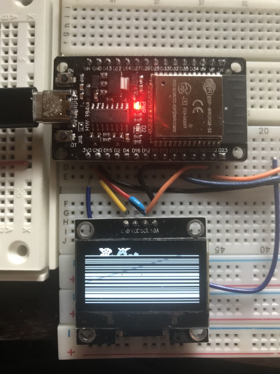

Habe hier mit der Darstellung auf einem OLED Display Probleme, wenn ich
es mit einer Demo-App ssd13ß6_128x64_i2c (Beispielprogramm aus der
AdaFruit SSD1306 Library)  auf einem ESP32-WROOM Board laufen lasse.

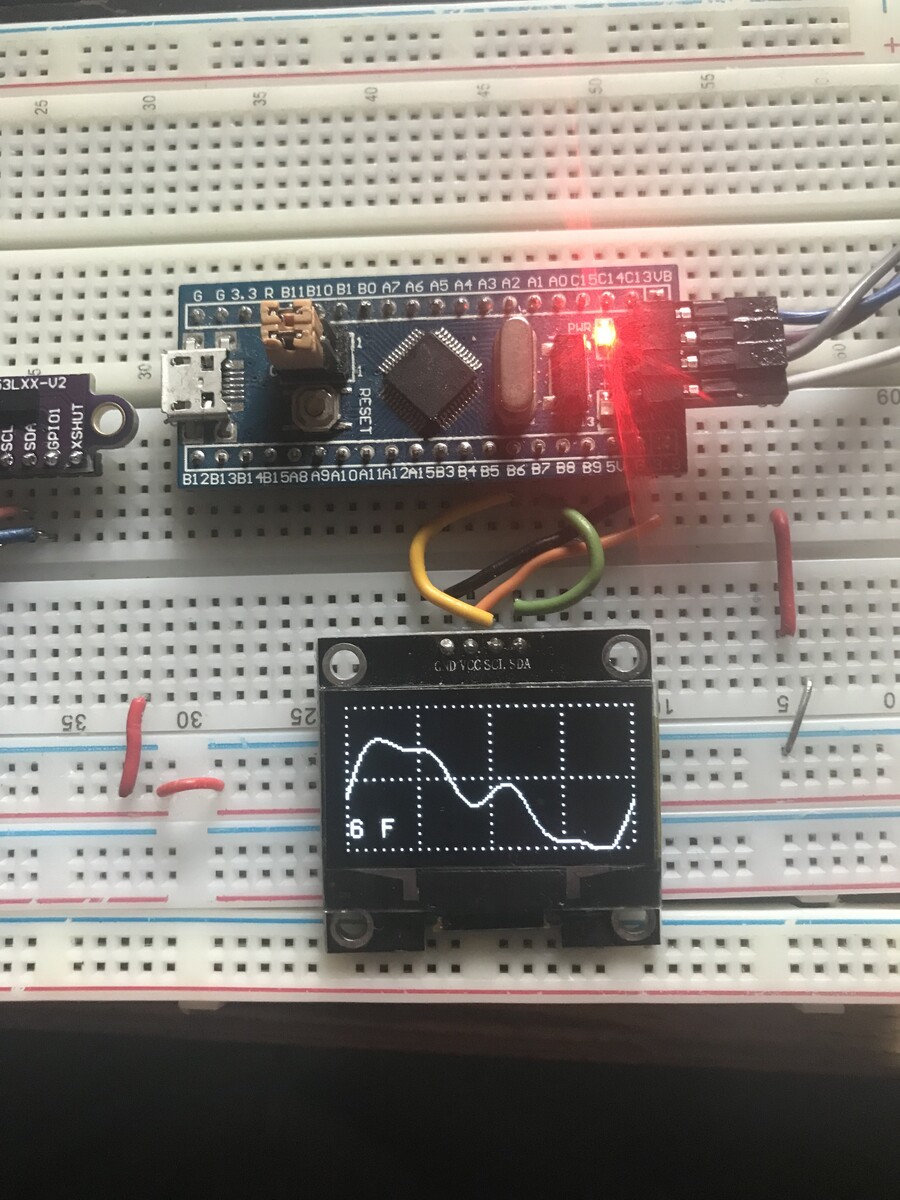

Mit einem STM32F103 (Blue Pill) habe ich die Funktion parallel dazu
heute noch mal verifiziert. Das allerdings mit einem anderen Treiber.
Auch schon 2k2 Pullup Widerstände an SCLK und SDA probiert. 3,3V liegen
an Vcc des Displays an.
Sind aus Versehen zwei gleiche Anhänge hochgeladen worden. Weiß nicht,
wie und ob man die doppelten löschen kann.

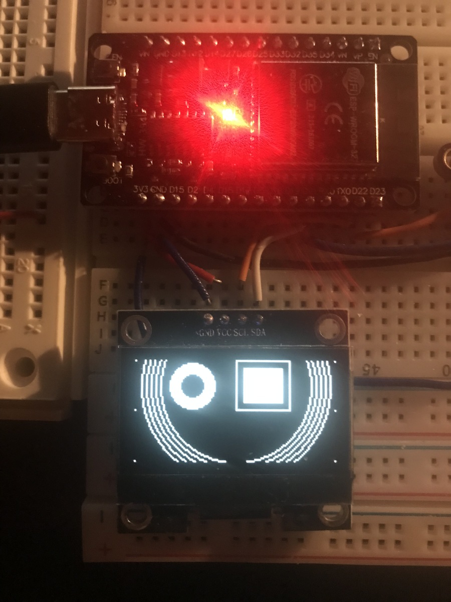

Abgesehen davon, daß es bei der jüngsten Version zeilenweise einen
Versatz gibt, so daß es kein bündiges Bild ergibt, konnte ich eine
ältere Version von OLED.zip finden, die ich früher mal gespeichert
hatte. Da mußte ich noch in der ::display() Methode die 0x00 in 0x02
ändern und dann ergab sich  ein vernünftiges Bild. In der Demo wird
allerdings bei der Demonstration des horizontalen Scrollings der
unterstrichene "Hello" Text ein paar Pixel zu hoch abgeschnitten und es
scrollt dann noch ein bißchen "Müll" mit, aber im Prinzip kann ich das
evtl. sogar nutzen oder ich muß den Code in C überführen.

Na vielleicht funktionierte es nicht weil es ein SH1106 ist statt
SD1306.
von Monk (roehrmond)
Das Problem ist, dass es die Displays nicht nur mit unterschiedlicher
Anzahl von Zeilen und Spalten gibt, sondern dass deren Zuordnung zum
steuernden Chip (befindet sich auf dem Flachkabel) manchmal vom Standard
abweicht. Wenn man das dann auch noch ohne passendes Datenblatt gekauft
hat, ist die "trial-and-error" Methode angesagt.
Der Test hat dennoch gebracht, was ich beabsichtigt hatte. Du weißt nun,
dass die Hardware funktionsfähig ist. Die Fehlersuche beschränkt sich
damit auf die Software.
von Christoph K. (chriskuku)
> SD1306.
Das war's vermutlich. Hatte mich nur irritieren lassen, da ich in einem
früheren Projekt (STM32) ein Paket benutzt hatte, das ssd1306.c hieß (*
original author:  Tilen Majerle<tilen@xxxxx.eu>
 * modification for STM32f10x: Alexander Lutsai<xxlyra@xxxxx>)
Allerdings scrollt da immer noch ein Streifen im oberen Bereich während
die Adafruit Demo läuft. Der stammt von der zuvor geflashten OLED app
(stefanfrings.de), weil der flash gerade in dem Moment passierte, als
die App den Scrollmode gesetzt hatte. Die Adafruit Demo setzt den Modus
offenbar nicht zurück.
