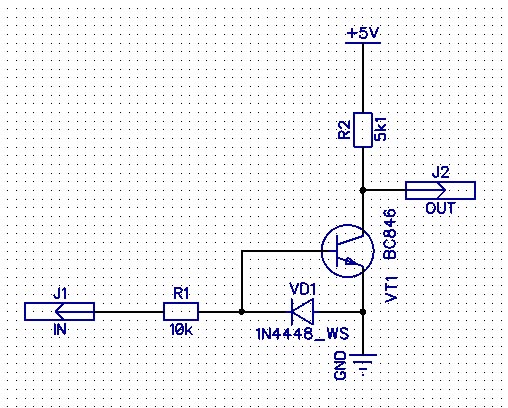

ich bin auf der Suche nach einem IC um alle 8 Signalleitungen von RS232
auf TTL zu wandeln, also eine 8 Kanal Umsetzung von +-3...+-15V auf
0...5V. Und ja, man könnte dafür einfach 4 MAX232 nehmen, aber da ich
nur eine Unidirektionale Wandlung RS232 -> TTL brauche, finde ich das
etwas übertrieben. Jemand eine kreative Idee hierzu?

Transistoren

Yo, wenn man aber nur empfangen muss, warum dann nicht einfach
acht Inverter nehmen und die Eingangsspannung ueber einen
Widerstand gegen dessen Schutzdioden laufen lassen?
Vanye

> Transistoren
Ja klar, aber ich hatte nicht grundlos nach IC gefragt.

von Bruno V. (bruno_v)
Sorry, da reichen einfache HCT-Inverter (74HCT14)
Solange die Umschaltschwelle <3V ist und der latch-up-Strom durch
10..100k oder so begrenzt.
Dann noch gerne 10k gegen Masse, fertig.
Natürlich gehen auch Transistoren, das ist je nach Geschwindigkeit aber
weder trivial (Sättigung) noch kleiner.
von Clemens L. (c_l)
Tim T. schrieb:
> alle 8 Signalleitungen von RS232 auf TTL zu wandeln
Wenn du dich in einen existierenden RS-232-Bus einklinken willst, um ihn
abzuhören, dann darfst du keine fertigen RS-232-Empfänger (MAXxxx,
TRSxxx, SNx5xxx) nehmen, weil die den Bus zu stark belasten.
Mit 2× 10 kΩ klauen die zu viel Strom vom Bus. Ich würde nur 1× 100 kΩ
nehmen.
Alternativ Komparatoren (z.B. 2× LM339), aber dafür bräuchte man
zumindest noch eine negative Spannungsversorgung.

von Maxim B. (max182)
Tom schrieb:
> Verstehe ich das richtig: Ich nehme einfach je einen 100K in Reihe zu
> den UART-RXD GPIOs eines ESP32.
Signal sollte noch invertiert werden.
Du kannst diese Schaltung nehmen. Statt +5V geht auch +3V3, je nachdem.
Einfach und sicher.
