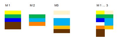

Wir haben eine Möglichkeit, state machines in Verilog umzusetzen und
sind dabei auf eine Frage gestoßen:
Nehmen wir an, wir haben unterschiedliche Abläufe für unterschiedliche
Maschinen und fassen state machines dadurch zusammen, dass wir sie
überlagern und von außen multiplexen, d.h. von Zuständen und Variablen
abhängig machen, ohne das explizit IN die state machine zu schreiben,
wodurch in der Software bei manchen Fällen redundante Beschreibungen
entstehen.
Es sieht dann z.B. so aus, dass wir 4 x die gleiche state machine
hintereinander haben, die aber mit den Parametern 00,01,10,10
angesprungen werden, wobei i.A. des Wertes 0,1,2,3 einige Variablen die
in der FSM abgefragt werden, auf den Abfragewert gesetzt werden, oder
genullt, sodass die Abfrage immer klappt oder nie, was dazu führt, dass
diese Zweige irrelevant werden oder abfragefrei zum nächsten Punkt
gegangen wird.
Das führt zu einer einfachen Programmierarbeiten und zu einem
aufgeblähten Code. In C ist das egal, weil es einfach Flash belegt und
beim Einsprung 2-3 Abfragen mehr braucht.
In VHDL ist es so, dass mehr hardware angefordert wird, die meines
Wissens bei der Synthesumsetzung wieder zusammenfällt, weil Redundanz
eliminiert werden sollte.
Was ich an Ergebnissen sehe, ist das auch so: Es kommt in etwas das
heraus, was auch herausgekommen wäre, wenn man die einzige alleinge
state machine innen um diese Abfragen erweitert hätte.
Wie ist das aber jetzt mit den Codierungen? Wie "one hot"? Geht das dann
auch?

von Bernd G. (Gast)
Peter schrieb:
> Mehrere unabhängige Sachen werden in
> einem einzigen Code zusammengemischt.
Nein, sie werden eben nicht gemischt.
Nehmen wir das Beispiel einer FSM, die an etlichen Stellen zwischen zwei
Maschinen unterscheiden muss und dort eine Verzweigung macht, dann steht
irgendwo:
xxx
  xxx
    xxxx
      if maschine = 1 then
          parameter = 67
      else maschine = 2 then
         parameter = 45
      end
und das an vielen Stellen.
Statt den Code aufzubrechen, kopiere ich einfach beide state machines in
einen code und unterscheide oben ein einziges mal, welcher ausgeführt
wird.
Da sich die Codes zu 70% ähneln steht vieles 2x drin, macht aber nicht,
es wird nur einmal ausgeführt.
Wie ist das bei VHDL?
Wird beim Aufbauen die Redundanz entfernt?

von Bernd G. (Gast)
Rick D. schrieb:
> Du kommst aus der Software, richtig?
Teilweise richtig.
Rick D. schrieb:
> st es einfach in der Regel nicht wert (vom
> Ressourcenverbrauch her) um sie mit zusätzlichen Multiplexern zwischen
> verschiedenen Designteilen hin- und herzuschalten.
Das war nicht die Frage.
Es geht darum, EINE FPGA-Software zu machen, die für 5 Maschinen passt.
Jede Maschine hat ihre eigenen state machines mit Modulen, die an die HW
angepasst sind. Manche Module fehlen, manche sind doppelt, viele sind
ähnlich.
In der STM-Software machten wir das anfänglich so, dass überall dort, wo
sich die state machines unterscheiden, eine Abfrage reinkommt, die die
Maschine prüft und dann das Richtige tut. Z.B. fährt eine Maschine 6
Regler, eine andere nur 4, die aber komplizierter sind und andere Filter
in der Rückführung haben.
Als es mehr Maschinen wurden, haben wir die Abfragen einfach aussen
drüber gestülpt: Es gibt nun nur noch eine SW, die von allen Maschinen
den Code enthält. Sagen wir 5 isolierte Zweige. Das haben wir gemacht,
um den Pflegeaufwand zu reduzieren, als die Maschinen konfigurierbar
wurden. D.h. der Kunde steckt ein spezielles Modul, zieht was ab und die
SW verhält sich entsprechend. Sie ist also die Vereinigungsmenge aller
möglichen Fälle.
Das macht nichts, weil die alle ein großes Flash haben. Mache ich das
beim FPGA, bekomme ich z.B. 5 Schaltungen parallel.
Wird dann das, was in state machines gleich ist, auf einen Zweig
reduziert?
Das ist essenziell, weil die state machines sehr groß und umfangreich
sind.

von Bernd G. (Gast)
Gustl B. schrieb:
> Berni-Bär 🐼 schrieb:
>> Maschinen
> Was meinst du denn damit?
Ein Geräte, ein Produkt. Die haben jeweils andere Sensoren und Aktoren,
erfordern also unterschiedlich gebaute Software.
Maschine != State Machine
Kay-Uwe R. schrieb:
> Das soll einer verstehen ... Man nimmt doch FPGAs, damit alles parallel,
> schnell und unabhängig voneinander läuft. Du willst das Gegenteil?
NEIN!
Es geht darum, ob man die unterschiedlichen Verhaltensweisen der
einzelnen Zweige hinsichtlich der Maschinen INNERHALB der fsm behandeln
muss, wobei nur Änderungen entstehen, die nötig sind und redundante
Pfade einzigartig bleiben, oder ob man es einfach nebeneinander stehen
lassen kann und die FPGA-Erzeugersoftware das selber zusammenfasst.

Hier ist ein Beispiel:
Die SW-Komponenten einer gleichen Farbe definieren andere Funktionen,
die ähnlicher Farbe ähnliche Funktionen, wo es nur um kleine
Abweichungen geht und manche sind eben doppelt.
Rechts ist die Vereinigungsmenge:
Die sollte dann aber auch die gleiche Dimmension haben. Also nur eine
Spalte und keine zwei. Aber ja, jede Komponente muss erstmal existieren.
Aber man braucht auch nur einen UART z. B. den muss man dann so
schreiben dass man dem die Baudrate und so per Generic übergeben kann.
Dann kann man den sooft man will mit unterschiedlichen Parametern
verbauen.
