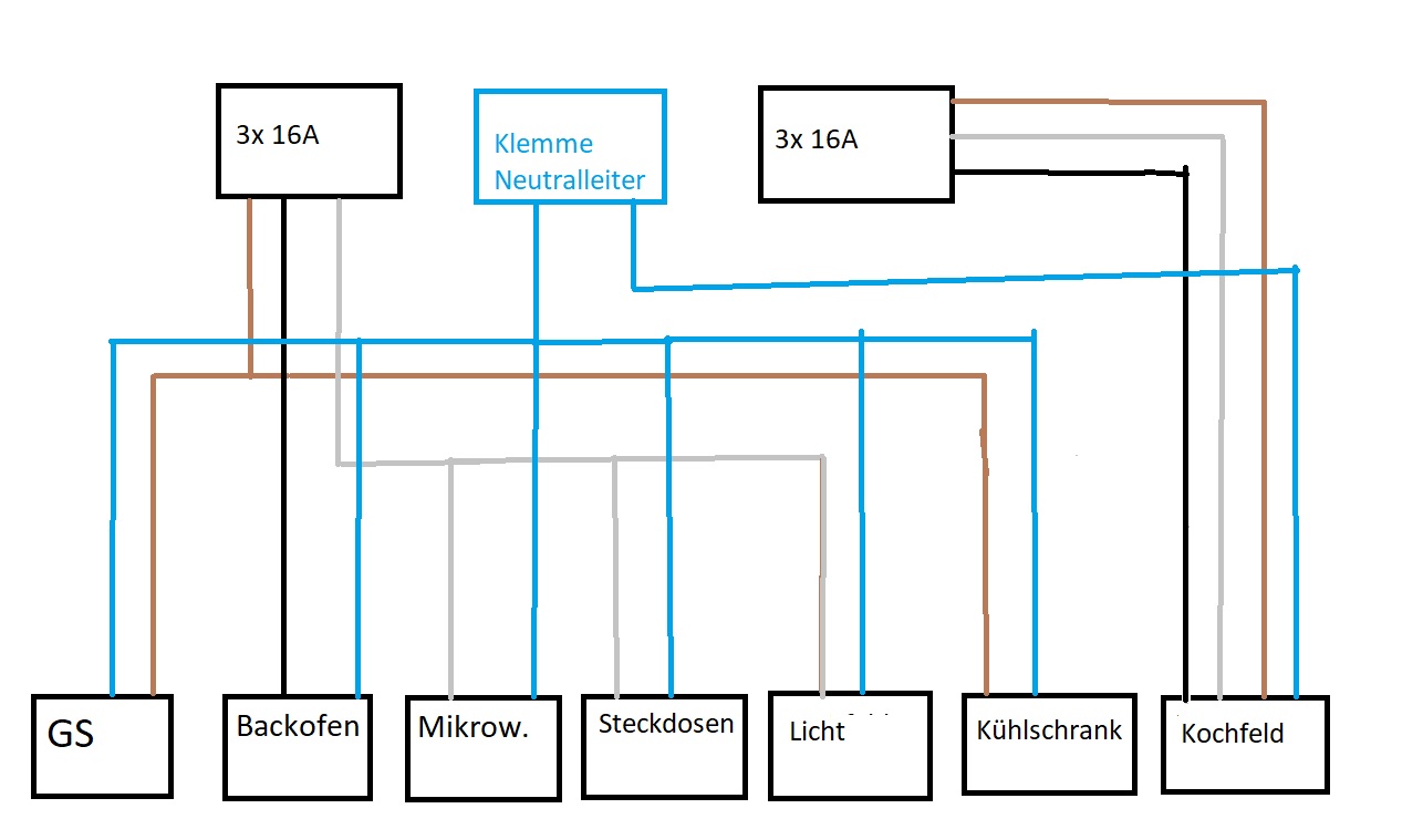

ich habe ein Haus erworben Bj 2012 und möchte dort eine neue Küche
einbauen. Die vorhandene Elektrik ist allerdings etwas speziell.
Die Leitung für das Kochfeld ist verlegt wie es sein soll: 5x2,5mm2 und
einzeln abgesichert.
Der Rest wird über 4 verschiedene Kabel mit jeweils 5x1,5mm2 versorgt.
Die laufen dann alle zusammen und die drei Phasen gehen über jeweils ein
Kabel in eine 3x16A Sicherung.
Laut Vorbesitzer müsste ich nun aufpassen, dass ich die Geräte aufteile
z.B. Geschirrspüler auf L1, Backofen (ohne Kochfeld) auf L2, Mikrowelle
und Steckdosen L3.
Laut Vorbesitzer kein Problem, da aufgrund der Phasenverschiebung der
Neutralleiter nicht zu stark belastet wird. Da alle Kabel in der
Verteilung verbunden wurden habe ich ja auch nur einen Neutralleiter der
in den Sicherungskasten geht.
Tritt denn wirklich eine Phasenverschiebung auf, wenn ich normale 230V
Geräte gleichzeitig laufen lasse? Kann man das alles so lassen? :D
Vielen Dank im voraus für eure Hilfe!
von Daniel V. (danvet)
Ja, wenn tatsächlich L1, L2, L3 verwendet sind.
siehe
https://de.wikipedia.org/wiki/Dreiphasenwechselstrom#Materialeinsparung
von Oliver S. (oliverso)
Ja.
Das ist deine Entscheidung. "Zulässig" nach VDE ist das so nicht.
Oliver
von Michael B. (laberkopp)
Die Phasenvetschiebung ist dadurch zwangsweise vorhanden, weil an der
3-fach Sicherung  L1, L2, L3 sein werden.
Alles doofe Elektriker. Natürlich ist das zulässig da die Leitungen alle
gemeinsam über einen Automaten abgeschaltet werden.
Es ist allerdings nicht klug, weil bei einem Kurzschluss an einer
Steckdose die anderen Steckdosen eine Nullleiterverschiebung erfahren
und bis zu 315V~ abbekommen. Abgemildert wird das dadurch dass nur der
Nullleiter des gemeinsamen Kabels betroffen ist.

von H.Joachim S. (crazyhorse)
Ich verstehe das vermutete Problem nicht.Ist doch alles wie üblich? Oder
was übersehe ich?
von Udo S. (urschmitt)
> was übersehe ich?
Nicht ganz. Es ist wohl eine 3ph Sicherung und ein 5-adriges Kabel das
vom Verteiler zur Küche geht und dort wird es auf die Steckdosen
aufgesplittet.
Das heißt zum einen, hast du einen Kurzschluss auf einer Steckdose sind
alle 3 Phasen weg wenn der LS auslöst.
Im Falle so eines Kurzschlusses und des "dünneren" N-Leiters vom
Verteiler zur Küche hast du bis zur Auslösung eine Spannungsanhebung
durch Nullpunktverschiebung auf den beiden anderen Phasen.
von Bad U. (bad_urban)

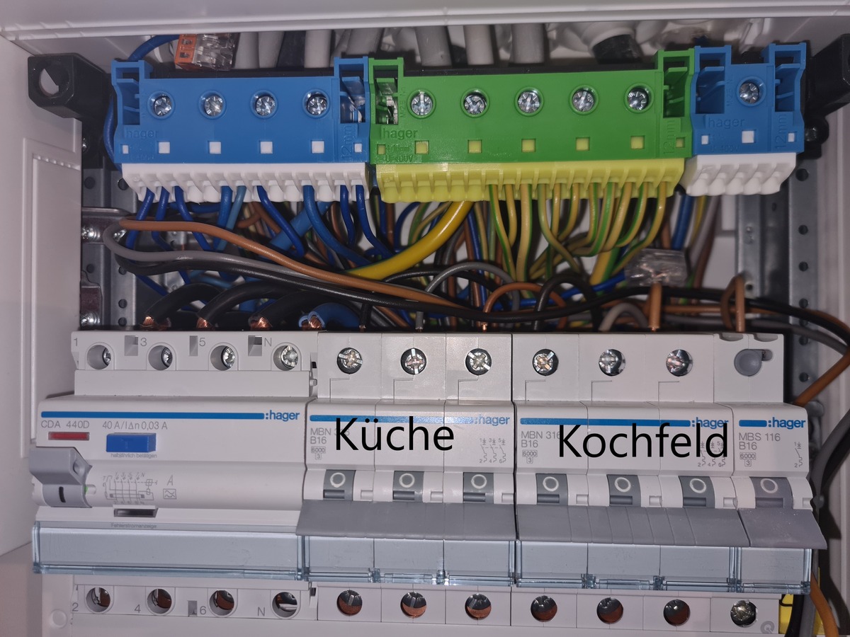

von Cha-woma M. (Firma: --------------) (cha-ar-196)
Zeichne den Stromlaufplan.
So wie deine Beschreibung ist, kann ich mir def. nix vorstellen.
Eine Verteilung von 5x Adern mit richtiger Absicherung der schwächsten
Ader als Maß für alle anderen Adern ist zulässig.
Siehe oben den Baustellenverteiler (ortsveränderlich----> da nickt sogar
die BG freundlich dazu!).
Schmarrn
1. gibt´s nach den Bildern keinen Nullleiter.
   Nullleiter ---> Nullung Farbe des PEN Leiters Gelb/Grün!
   Da in der UV ein RCD`s verbaut ist, gibt`s hier heine "Nullung" was
man
   auch schon an den Farben der Leiter erkennt:
   Blau ---> Neutralleiter N
   Gelb/Grün ---> Erdung(Leiter) PE
2. Nur wenn der Nullleiter unterbrochen wird kann ein
   Sternpunktverschiebung erfolgen. Ein abgeschalteter/zwei
abgeschaltete
   Aussenleiter (bei drei ist eh alles "fin"!) schafft eine
   Spannungsverschiebung nicht!
Was in der UV aufgrund der Bilder fehlt ist der Rest der UV, den es
sollen
verlegt worden sein, wo sind die Absicherunngen dafür?
Ausserdem sehe ich 9 blaue Adern aber 11 Gelb/Grüne Adern in den UV
verklemmt. Was oder wo ist da noch alles in den UV verklemmt?
Wieder:
Ohne eine Übersichtsschaltbild kann man nur grob was sagen.
Aber für mich ist die Verschaltun i.O.! Persönlich würde ich sowas im
Neubau aber nicht machen. Vorallem nicht wen ich ortsveränderliche
Geräte über Schuko-Steckdosen anschließen würde.
Bad U. schrieb:
> Naja, die einzelnen Steckdosen (so verstehe ich das) 5adrig anzufahren
> um dann eine Auswahl der Phase zu haben ist schon etwas unüblich.
Ja, Aber zulässig!
Hm, vielleicht missverständlich.
Gehen die 4 Kabel 3x1,5 von der Herdanschlussdose ab? Oder landen die in
der Verteilung?
Wenn ich das Bild genauer ansehe sind da 2 3fach-LS und ein einpoliger?
Ein 3facher für die Steckdosen wäre unüblich und sinnlos, aber
ungefährlich.
Ein Nullleiterproblem sehe ich nicht.

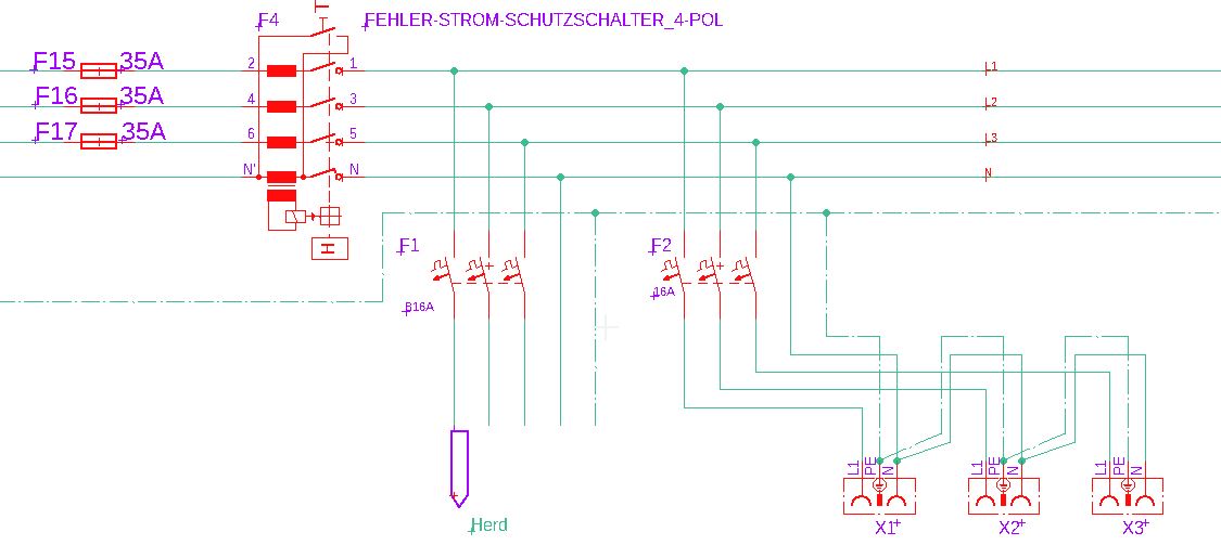

Jetzt habe ich verstanden was da verbaut ist :-)
Völlig in Ordnung wenn die 3 Aussenleiter auf verschiedenen Phasen
hängen. Es gibt kein Lastszenario bei dem der Nulleiter überlastet
werden könnte. Und kommt jetzt nicht mit der 3.Oberwelle...
Unpraktisch und unnötig  ist nur der 3fach-Automat.
Aber halt Vorschrift bei nur einem N.

von Ralf S. (cmyk61)
nur mal so am Rande:
sehen meine trüben Augen im Untergrund eine Wago-Klemme rumbaumeln?
Die wäre so nicht zulässig. Die müsste in eine Halterung auf der
Hutschiene gesteckt werden.
Ansonsten hat der Elektriker aus falscher Sparsamkeit nicht sonderlich
klug agiert. Im Grunde hat er ja aus einem 3-Phasen-Stromkreis  3
1-Phasen-Stromkreise gebastelt. Und um das ganze "sicher" zu machen,
alles über einen 3-fach LS abgesichert.
Faktisch gesehen kann der N zwar im 3-Phasen-Netz nicht überlastet
werden (zumindest wenn es sich um normale Verbraucher handelt) aber
angesichts der Tatsache, dass heutzutage immer mehr Geräte mit
Kleinumrichtern ausgestattet werden (Kühlschrank, Gefrierschrank,
Wäschetrockner ezc pp) kommt IMHO die 3. Oberwellenproblematik doch zum
tragen.
Und was passiert, wenn sich der durchgeschleifte N irgendwo
(beabsichtigt oder nicht) löst kann sich jeder ausmalen.
Sternpunktverschiebung.
Ich persönlich würde das so nicht machen - oder lassen. Scheiss
Sparwahn.
Ralf

von Tobi D. (haqqor)
so, ich hab mal ein Schaltbild mit Paint gemalt :D Ich habe aber an
jedem Verbraucher alle 3 Phasen und kann mir quasi immer eine aussuchen.
Angeschlossen und aufgeteilt habe ich es jetzt wie im Schaltbild zu
sehen ist. Wenn ich es anders aufteilen möchte, muss ich nur die
Steckdose abschrauben und eine andere Phase anschließen.
Würde das so passen? Wie gesagt, meine Bedenken waren nur, wenn ich
einen Wasserkocher + Geschirrspüler und Backofen laufen habe der
Neutralleiter überlastet wird, da zur Verteilerklemme im
Sicherungskasten ja nur 1x1,5mm² geht. Ansonsten ist wohl nur nervig,
dass gleich die komplette Küche tot ist, wenn die Sicherung fliegt.
Sorry das Bild stimmt so nicht.
Man kann am FI zwei blaue Neutralleiter erkennen. Also ist anzunehmen,
dass du in die die Küche zwei 5pol. Leitungen liegen hast.
Das sieh man nicht in deinem Plan. Da kommt der Neutralleiter aus dem
Nichts.
Eine Überlastung des N-Leiters kann so nicht passieren.
Das Kochfeld ist wahrscheinlich dann nur 2phasig angeschlossen. Hier
gibts auch fertige Adaper auf Schuko. Je nach Einbausituation kannst du
hier noch einen "größeren" Verbraucher anschließen.
Klar, hat er ja auch so geschrieben. Und ein RCD ist garnicht
eingezeichnet.
Ja!
Du hast den Schutzleiter vergessen, was ist mit dem?
Über den Neutralleiter läuft nur das was in der Summe über die Symetrie
des Dreileiternetzes hinausgeht, nie aber mehr als die max.
Asymetrielast und die ist nicht größer als die max. Last eines einzelnen
Aussenleiters.
Is so! Solange die Küchenbeleuchtung noch an ist, ist alles kein
Problem.
Sorry, da ist kein FI eingezeichnet, nur die Klemme für den
Neutralleiter.
Ich hoffe der Augenartz deines Vertrauens kann dir eine Brille
verschreiben die dir in Zukunft solche Sehfehler vermeiden hilft.
> Neutralleiter.
Einfach ignorieren, hat eh keinen Sinn.
> eingezeichnet.
Erster Beitrag Siehe Bilder!
Und das passt nicht zu Tobis "Verdrahtungsplan"
Simmt, auf den Bildern ist es zu erahnen. Aber da alle Leitungen auf den
selben Klemmblock gehen spielt das auch keine Rolle.
Laufen die vier 3x1,5 einzeln bis in die Verteilung, wo ihre 4 blauen
einzeln auf die N-Schiene aufgelegt sind? Oder wo sind die vier blauen
zusammengeklemmt?
von Micha R. (feinkost)
Diese eine Leitung ist mit einem 3poligen Automaten abzusichern. Dann
ist gut.
Schau mal in die DIN VDE 0100-520.
Wolf17 schrieb:
> zusammengeklemmt?
also es sieht so aus, als wenn die vier Kabel in einer Unterputzdose
miteinander verbunden sind und ich vermute, dass dann nur 1 Kabel
5x1,5mm² zum Sicherungskasten geht. Auf der Verteilerklemme im
Sicherungskasten sieht man ja 9 Neutralleiter aufliegen und es sind 9
Automaten, das würde ja passen. Weiß halt nicht ob das so üblich ist.
Ich dachte immer, dass jedes Kabel zum Sicherungskasten geht und da der
Neutralleiter auf die Verteilerklemme kommt und die Phasen an die
Sicherung. (Sah zumindest in meiner alten Wohnung so aus, aber da gabs
auch nicht so viele Automaten)
den gibt es natürlich auch! Analog zum Neutralleiter
Udo S. schrieb:
> Nichts.
ich hätte gedacht, dass der Nulleiter von allen 9 Automaten über diesen
FI laufen und das evtl. die Verteilerklemme am FI angeschlossen ist? Ich
bin kein Elektriker, und möchte lieber nicht den Sicherungskasten
auseinander bauen :D
hier noch zwei Bilder:
Schau mal wo der dicke blaue Leiter vom Fi aufgelegt ist. Dort müssen
auch die 1,5qmm Nulleiter aufgelegt sein.
Wenn ja, dann ist alles gut!

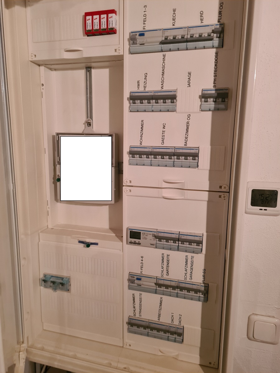

> Also ich bin mir im unklaren ob und was sich der Planer dieser
> Verteilung gedacht hat.
> Im Grunde sind die meisten Zimmer mit Drehstrom angefahren.
Meinst Du das da was geplant wurde? Für mich sieht das eher aus als wenn
der Installateur ne Palette dreiphasiger Automaten irgendwo vom LKW
geklaut hat, und diese maximal gewinnbringend vertickt hat. Vermutlich
noch ein paar Trommeln 5 adriges dazu......
So eine Verteilung hab ich in einem Wohnhaus noch nie gesehen.
Das ist jetzt natürlich eine sensible Angelegenheit.
Im Grunde müsste man raten, den ganzen Schmodder neu zu machen.
Leider stecke ich ebenfalls in einer derartigen Baustelle.
Aber dort gibt es noch ganz andere, üble Stellen: Dachkonstruktion,
Deckenbalken, Gasleitung, Wasserversorgung, Heizung etc pp. halt "Pfusch
am Bau" - ah, das ist im übrigen eine gute Buchempfehlung aus dem Hause
Fraunhofer Institut.
Zumindest einen Schaltplan zu erstellen würde ich dem TE anraten.
Ralf
> Sinnvollerweise würde ich in getrennte Stromkreise für Licht und
> Steckdosen aufteilen. Bei einem Kurzschluss steht man dann nicht
> unbedingt im dunkeln.
Es müsste dann getrennte Stromkreise geben mit eben zwei Neutralleitern.
Hast du aber nicht in der gezeigten Konstellation. Und so stehst du bei
einer LS Auslösung im Steckdosenstromkreis im Dunkeln.
Hier werden aus der Drehstromleitung drei Stromkreise mit gemeinsamen
Neutralleiter gebildet und diese sind mit einem dreipoligen Automaten
abzusichern und so wie ich das sehe ist dies in dem Verteiler so gemacht
worden.
von Kay-Uwe R. (dfias)
> worden.
Da gingen auch drei einzelne LS, wenn keine Drehstromgeräte oder
fünfpoligen CEE-Dosen versorgt werden. Nur das gemeinsame RCD davor
schaltet vierpolig ab.
Wir (Elektriker) haben gestern diesen Fall diskutiert.
a) ich bin kein Coder sondern Handwerksmeister in einem Elektroberuf
b) es gibt hier mehrere Problemfelder die es zu beachten gilt:
Sicherungen und LS-Automaten benötigen einige ms um auszulösen - auch
bei einem satten Kurzschluss. Und es genügt 1 Halbwelle um ein Bauteil
zu schießen.
Genau in diesem Fall (Kurzschluss an einer Phase) kann es für diese Zeit
zu einer Spannungsüberhöhung kommen die dafür sorgen KANN, dass
elektronische Bauteile in Geräten das zeitliche segnen.
Auch Schukosteckdosen können abfackeln. Ich habe schon mehrere
Steckdosen ausgetauscht die innen angekokelt waren. Ursache waren nicht
die Steckdosen sondern die Schukostecker der Verbraucher und die
Wärmeübertragung erfolgte durch die Steckerstifte. Wenn nun in einem
solchen Fall der Anschluss des Neutralleiters in Mitleidenschaft gezogen
wird, kann es passieren, dass die Weiterführung des Drahts plötzlich den
Geist ganz oder teilweise aufgibt. Also stellt sich auch hier wieder
Überspannung ein. Hier würde ich anraten, zumindest den Neutralleiter
sternförmig ab 5-adrigem NYM auf die unterschiedlichen Stromkreise zu
verteilen.
Ein Kollege erwähnte etwas von anerkannten Regeln der Technik - denn
nicht alles was machbar ist macht Sinn. Und nicht alles was nicht
explizit nicht verboten ist ist auch erlaubt. Wichtig bleibt stets das
Schutzziel im Auge zu behalten.
Weiterhin wurde darauf hingewiesen, dass eine derartige Installation
eigentlich nur dann erlaubt sei, wenn sich die verschiedenen Stromkreise
in unmittelbarer Nähe zueinander befinden (was bei einem
Drehstromverbraucher der Fall, in einer Kücheneinstallation mit
Steckdosen an vier verschiedenen Wänden eben nicht der Fall ist. Eine
konkrete Stelle in den Regelwerken werde ich mal versuchen heraus zu
bekommen.
Das Ganze ist jetzt auch nicht sooo theoretisch und an den Haaren herbei
gezogen. Und es muss ja auch nichts passieren - aber der erste Impuls
war stets: nein, das ist so nicht zulässig.
Und Du glaubst nicht was so alles aufgebaut und anschließend abgenommen
wurde. Aus den Augen aus dem Sinn, es wird schon gut gehen etc pp.
Ein ähnlicher Thread ist im übrigen hier zu finden:
Beitrag "Steckdosen: Mehrere Phasen im gleichen Raum?"
Ralf
Klar gibt es beim Schluss einer Phase gegen N Überspannung auf den
beiden anderen. Aber – da abgesichert – nur kurzzeitig. Und alle in
Verkehr gebrachten Geräte müssen diesen Stress überstehen können, sonst
werden sie für den Markt nicht freigegeben. Vorsicht wäre bei
China-Importen geboten.
Eine kurzzeitige Sternpunktverschiebung kann auch von einem anderen
Stromkreis oder sogar über den Hausanschluss importiert werden. Es hilft
zwar, mit der eigenen Verdrahtung dieses Risiko zu verringern, aber ganz
ausschließen kann man es halt nicht.
Der arge Fall ist übrigens die Neutralleiterunterbrechung, die weder von
LS noch RCD erkannt würde und zur dauerhaften Überspannung führen kann.
Das ist dann das größere Risiko bei der Installation vom TE.

von Michael H. (micha_22)
Insbesondere da der N von Steckdose zu Steckdose durchgeschleift wird,
anstatt wie von Ralf sinnigerweise vorgeschlagen sternförmig aufgeteilt
zu werden:
> verteilen.
Diese Art der Installation habe ich (bin kein Elektriker) in der Form
bisher auch nicht gesehen. Höchstens bei WaMa / Trockner Steckdosen
direkt nebeneinander, aber auch da wären m.M.n. zwei Einzelleitungen
besser.
Laut DIN VDE 0100-520:2003-06, Abschnitt 528.1.2, Bildung von
Wechselstromkreisen aus einem Drehstromkreis:
Wenn aus einem Drehstromkreis Wechselstromkreise gebildet werden, muss
ein Schalter vorhanden sein, der alle aktiven Leiter freischalten kann.
PS: hab leider kein aktuelles Abo.
Bedauerlicherweise ist nicht definiert was für ein Schalter gemeint ist.
Damit die Verfügbarkeit anderer Anlagenteile bestehen bleibt wäre die
DIN 18015, Teil 2 zu beachten:
Die Zuordnung von Anschlussstellen für Verbrauchsmittel zu einem
Stromkreis ist so vorzunehmen, dass durch das automatische Abschalten
der diesem Stromkreis zugeordneten Schutzeinrichtung (z. B.
Leitungsschutzschalter, Fehlerstrom-Schutzschalter) im Fehlerfall oder
bei notwendiger manueller Abschaltung nur ein kleiner Teil der
Kundenanlage abgeschaltet wird.
