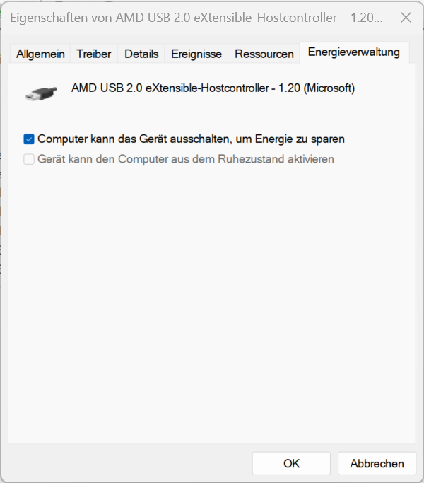

Ich kenne das Problem, dass die COM-Verbindung nach einer unbestimmten
Zeit (i.d.R. einige Stunden) auf einmal wegbricht, obwohl dauerhaft
kommuniziert wird (wenn auch mit geringen Datenraten und -mengen) und
der COM-Port noch im Geräte-Manager gelistet ist.
Meiner Erfahrung nach hilft folgendes weiter:
- Im Geräte-Manager alle USB-Geräte durchklicken (Root-Hubs,
Hostcontroller etc.). Bei einigen Geräten gibt es den Tab
"Energieverwaltung". Dort den Haken "Computer kann das Gerät
ausschalten, um Energie zu sparen" entfernen. Theoretisch sollte es
reichen, den Haken nur bei dem Hub/Controller zu entfernen, an dem der
COM-Port Adapter hängt. Ich gehe auf Nummer sicher und entferne das
Häkchen überall.
- Alle COM-Ports im Geräte-Manager durchklicken und hier ebenfalls
prüfen, ob der Tab "Energieverwaltung" vorhanden ist. Falls ja, das
Häkchen dort auch entfernen.
- PC neustarten und prüfen, ob die Kommunikation jetzt stabil
funktioniert.
von Marco K. (fuerst-rene)
Danke Marvin, das wird der erste Schritt sein der mir selbst nicht in
den Kopf kam
