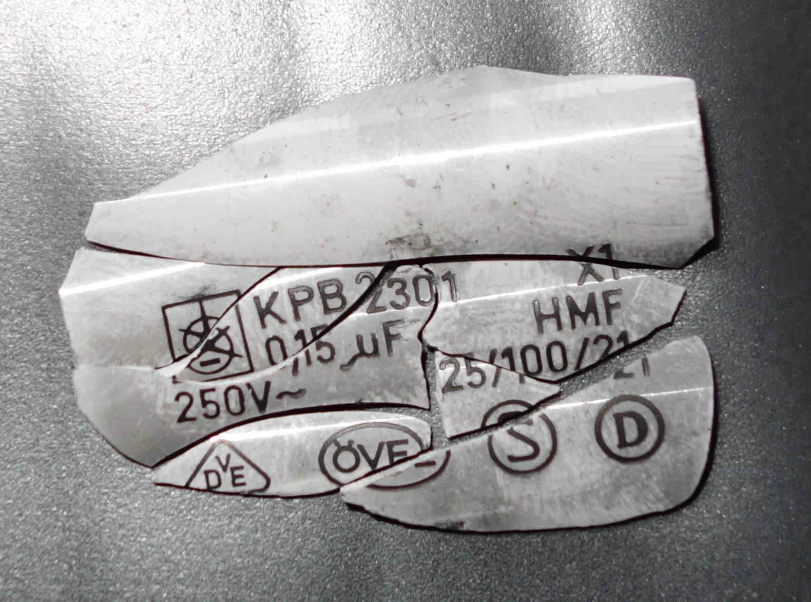

in einem Staubsauger (Panasonic MC-E752) hat sich der Entstörkondensator
spontan desintegriert. Der original Kondensator ist ein Iskra KPB2301,
0,15µF, 275V AC, X1 mit 2 langen, isolierten Anschlussleitungen. Scheint
so auch noch hergestellt zu werden. Eine Bezugsquelle für diesen oder
einen Äquivalenten finde ich allerdings irgendwie nicht. Vielleicht kann
mir da jemand vom Schlauch herunter helfen?
Danke & Grüße

von H. H. (Gast)
Mach einen 0,1µF aus der gleichen Serie rein. Du musst ja mit dem Sauger
nicht mehr durch den EMV-Test.
von Michael B. (laberkopp)
Ja, 0.15uF scheint nicht üblich, 0 1 wird fast genau so gut entstören
https://www.ebay.at/itm/125729270389
Oder hier mit 1MOhm parallel, wenn er reinpasst
https://www.ebay.de/itm/184584619673
oder hier mit mit 2x2700pF die man nicht verwenden muss:
https://www.ebay.de/itm/125220752222
von Kalle G. (Gast)
Danke für euren Input. Der Staubsauger wird dann in Zukunft mit 0,1µF
auskommen müssen...
