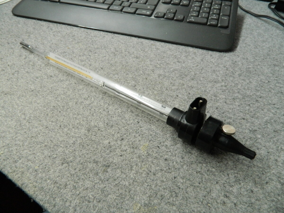

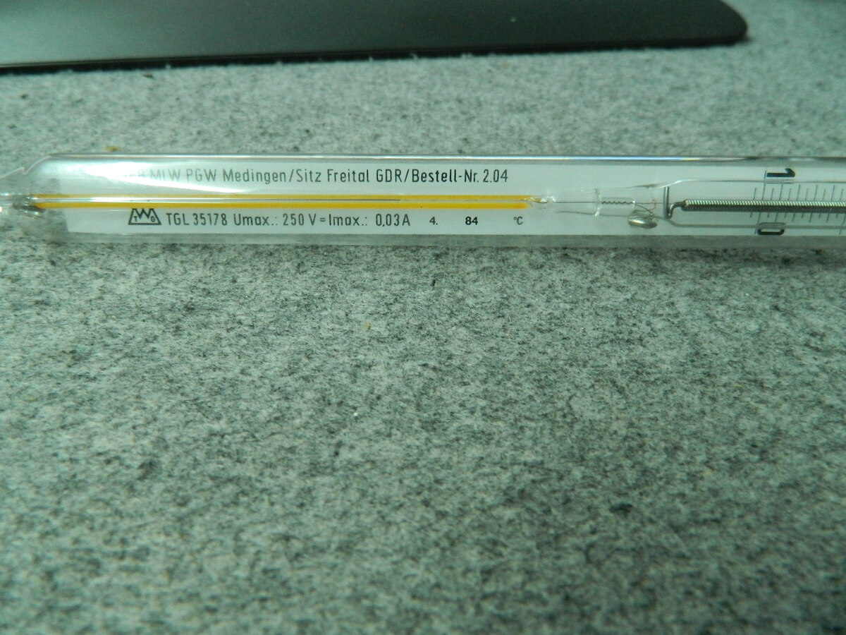

Kann mir mal jemand erklären wie dieses Funddstück funktioniert? Es
steht 84°C drauf, kann man die Temperatur ändern? Wozu ist der Magnet
neben der Stellschraube? Wozu hat man das früher verwendet?
von H. H. (Gast)
Das ist ein Kontaktthermometer.
https://de.wikipedia.org/wiki/Kontaktthermometer
Christian M. schrieb:
> Wozu ist der Magnet neben der Stellschraube?
Ist das ein Magnet? Dazumals gab es Magnete eigentlich nur in schwarz
(Ferrit). Ich hätte jetzt eher eine Feststellschraube vermutet.
Scheinbar kann man die Schalttemperatur hier einstellen, oder?

Ja.

Wenn du diesen Magnet etwas schneller drehst, (cw/ccw) wirst du
bemerken, dass sich der kleine Zeiger an der Skala bewegt und damit die
Schalttemperatur verändert wird.
Bei seeehr langsamer Drehung geschieht genau: nix...

Stimmt. Der Magnet ist deswegen vorhanden, um durch das hermetisch
verschmolzene Glasgehaeuse hindurch die kleine Gewindespindel im Inneren
drehen zu koennen.
Die Feststellraendelschraube dient dazu, dass der Magnet nicht durch
Vibrationen gedreht werden kann.

Die Fa. medingLab GmbH & Co.KG, Saalhausener Strasse 29, DE-01705
Freital
hat den Service für die alten Sachen übernommen. Herr Kupka sen. kann da
bei Fragen sicher weiterhelfen. Tel: +49 (0) 351/ 408090
