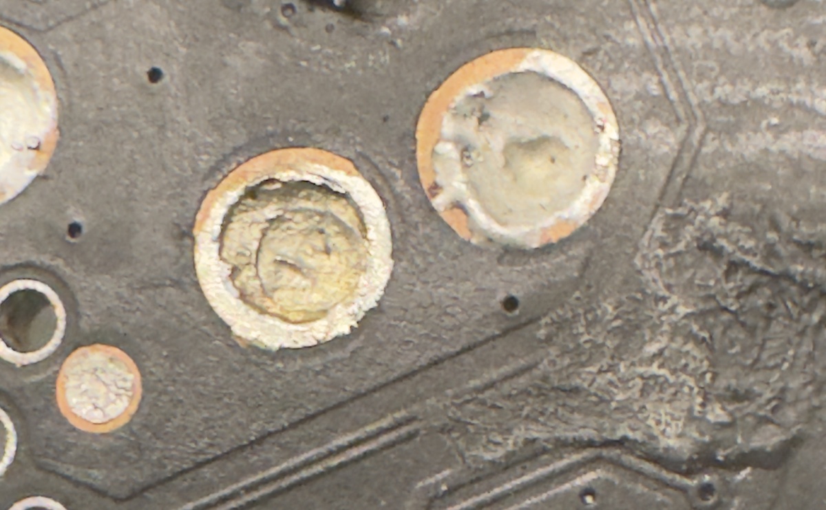

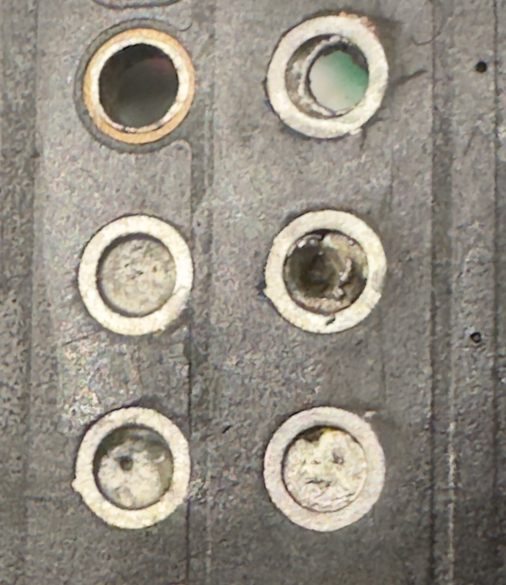

Ich habe eine Platine von 2022-2023 mit mindestens 8 Layern & sehr viel
Kupfer auf der sämtliche Anschlüsse mit Heißluft wohl zu heiß ausgelötet
wurden.
(Spuren von Überhitzung , Kunststoff angeschmolzen )
Möchte wo ich Ersatz fand wieder Buchsen einlöten, ansonsten Stifte und
Kabel.
   Befürchte nur das sie das womöglich nicht übersteht , deshalb die
Frage wie es möglichst schonend ginge.
THT: Würde die vorgetrocknete Platine lokal auf 100°C aufheizen & halten
(Heißluft) --> frisches Lot aufschmelzen (Kolben) —-> Flussmittel
auftragen —> beidseitig erhitzen (2Stk.Kolben) --> absaugen
(Entlötkolben SX-90) --> falls nötig mit feinster litze oder
Bleistiftmine Reste entfernen , notfalls nochmal auffüllen —> Stecker
einlöten.
Also mehrfach erhitzen.
Gibt es bessere Wege ohne Spezial Equipment wie selektiver Welle oder
Bad?
Vielleicht Verbleites lot benutzen (einfacher abzusaugen & Schmelzpunkt)
, oder etwas ganz anderes ?
Nutze sonst SN100+ . Wäre für Reparatur SAC vielleicht besser ? Original
wurde wohl reflow gelötet, womit ??
Danke.

von Herbert Z. (herbertz)
Ich habe erst gestern zwei Lötaugen  durchgängig gebohrt. Das Prozedere
ist so schonen und einfach da kann man nur staunen. Ich habe einfach mit
zwei Fingern einen 0,7mm Hartmetallbohrer mit 3mm Schaft mit den Fingern
gezwirbelt und das Zinn aus den Bohrungen rausgebohrt. Ich konnte sogar
die langen Späne aus Zinn bewundern. Danach musste ich noch auf 0,8mm
aufbohren ,da der Draht von Elko nicht rein wollte. Schonender kann man
das nicht erledigen. Verbratene Platinen gibt es bei mir nicht. Manchmal
ist es auch sinnvoll das Bauteil zu opfern in dem man die Anschlüsse so
trennt, dass man sie mit einer Pinzette einzeln entfernen kann.
