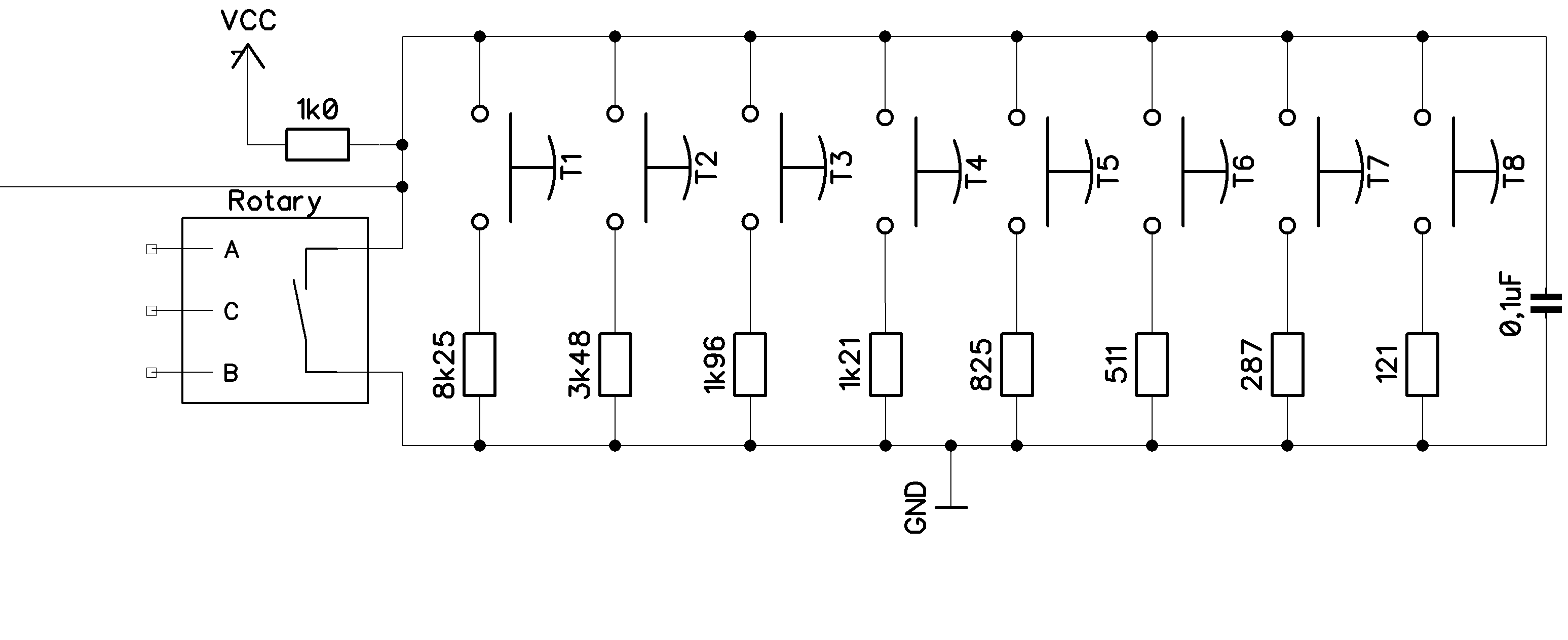

von Manfred P. (pruckelfred)
Harald K. schrieb:
> Schon bei 8 Tastern braucht man bessere Toleranzen als 0.5%
Du musst nicht ständig Dein begrenztes Wissen zur Schau stellen.
Die angehängte Schaltung ist mit 1%-MELF aufgebaut und täte es auch
klaglos bei größeren Toleranzen. Die klemmt an einem Arduino mit AT328,
man muß halt bei der Programmierung der Abfrage das Hirn einschalten.

von Benjamin K. (bentschie)
Manfred P. schrieb:
Hui hui. Die Aussage halte ich für nicht haltbar. Das Zitat kommt von
weiter oben und bezieht sich auf:
Wolfgang R. schrieb:
> geschickt binärcodiert kann man damit
> sogar beliebeig viele gleichzeitig gedrückte Taster herausfinden. Das
> funktioniert aber aus messtechnischen Gründen nur stabil bei <=8
> Tastern...
Ich kann mir nicht vorstellen wie du mit 1% Widerständen das sicher und
zuverlässig an einem 10Bit ADC mit Rauschen machen willst. Es kann gut
sein, das das an einem Gerät mit viel Filterung un Mittelwertbildung
geht.
Aber vermutlich nicht mit der gleichen SW an einem zweiten.
