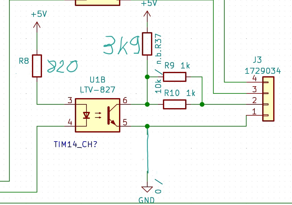

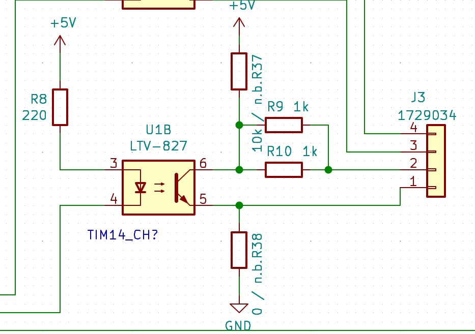

ich nutze einen STM32G070 um auf einem Pin eine 1kHz PWM zu erzeugen.
Dieses Signal kommt sauber am Eingang eines Optokopplers an.
Siehe Schaltplan. An Pin4 sehe ich ein sauberes Signal, an Pin6 hingegen
wird es löcherig. Dort fehlen etliche Flanken.
Ich vermute mein Optokoppler ist zu langsam, wobei 1kHz doch nun
wirklich nicht schnell ist? Laut Datenblatt hat der LTV827 1,2V bei
20mA, daher habe ich einen 220Ohm WIderstand geniommen als R8. R37 habe
ich mit 10k bestückt., R38 0Ohm.
CTR laut Datenblatt 50%.
Inzwischen würde ich den Optokoppler einfach weglassen, einen Treiber
verwenden und Pin 1 vom Stecker direkt auf GND setzen, da die Trannung
(hier sowieso nicht richtig ausgefüht) weniger wichtig ist. Aber der ist
da jetzt nun mal.

Selbst wenn der Optokoppler zu langsam sein sollte, äußert sich das
nicht im "Verschlucken" von Flanken. Aber ein PWM-Signal ist ein
Rechteck, das hat theoretisch eine unendliche Bandbreite. Insbesondere
bei sehr schmalen Impulsen. Kann durchaus sein, daß da die 80kHz aus dem
Datenblatt nicht reichen. Zumal die mit 100Ω Abschlußwiderstand gemessen
werden, nicht mit 10KΩ.

Wenn das Tastverhätnis gegen 0 oder 1 geht, werden aufgrund der
begrenzten  Bandbreite des 'OC auch bei 1kHz irgendwann natürlich ganze
Pulse verschluckt. Das funktioniert nur ab einer minimalen Pulsbreite

Vor allem: der OK schaltet unsymmetrisch. Das Einschalten geht viel
schneller als das Ausschalten. Und Pullups x mal hochohmiger
 als im DB sorgen vereinfacht für x mal langsameres Ausschalten.
Ohne Screenshots mit einem 2-Kanal-Oszilloskop, wo man beide Signale
gleichzeitig sehen und vergleichen kann, wird Dir das mit dem
„Verschlucken der Flanken” kaum einer hier glauben oder nachvollziehen
können, was überhaupt gemeint ist. Grundsätzlich würde ich sagen, dass
auf der linken Seite des Optokopplers unnötig zu niederohmig und auf der
rechten unwissentlich zu hochohmig die Schaltung aufgebaut wurde; und
R9/R10 am besten ganz weglassen, d.h. brücken. 1kHz-PWM-Signal hört sich
zwar nicht nach viel an, aber je nach Auflösung und Einstellung des
Tastverhältnisses, ergibt das sehr kurze Spikes, die dann auf der
rechten Seite des Optokopplers nicht ankommen bzw. nicht nachgebildet
werden können, weil Du ja eben hier viel zu hochohmig und auch nur in
eine Richtung (gegen Masse) mit dem Transistor schaltest bzw. überhaupt
schalten kannst. Wird der Transistor dann gesperrt, muss sich an diesem
Knotenpunkt die Spannung erst über diesen großgewählten Widerstand und
der Eingangskapazität – oder generell der Kapazität an diesem ganzen
Knotenpunkt – aufladen und das dauert dann entsprechend. Bei einer
PWM-Auflösung von 256 Schritten dauert ein Schritt ca. 4µs, bei 1024
dann ca. 1µs – solche kurzen Pulse können dann das Filter, welches Du
versehentlich und ahnungslos mit Deinem Optokoppler aufgebaut hast, auf
der Ausgangsseite des Optokopplers nicht passieren und ab-/nachgebildet
werden. Die grundsätzliche Frage, ob hier überhaupt ein Optokoppler –
und damit das ganze selbstgenerierte Theater drumherum – nötig ist,
bleibt natürlich bestehen.

Laut Datenblatt hat der Collector aber als typical value 1mA, was bei 5V
5kOhm sind. Ist ja gar nicht so weit weg von meinen 10k.
Welche Werte soll ich also nehmen?
von M. K. (sylaina)
Warum hast du hier überhaupt einen OK eingesetzt wenn beide Seiten des
OKs auf schlicht dem selben Potential unterwegs sind? Der Einsatz des
OKs macht so schlicht gar keinen Sinn. Es ist ja schon fragwürdig, wenn
beide Seiten die selbe Masse haben aber bei dir ist ja sogar die
Versorgung beider Seiten identisch...der OK wäre so schlicht
überflüssig. Und ja, das n.b. habe ich gelesen (was aber im Grunde auch
falsch ist ein "nicht bestücken" so zu kennzeichnen).
Ansonsten dürfte schon alles gesagt sein, dein OK ist ziemlich sicher
viel zu hochohmig auf der Ausgangsseite beschaltet für die 1 kHz. Mach
aus R37 mal 100Ω statt 10kΩ und schau dann noch mal.
von Marcel V. (mavin)
Das ist zu niederohmig, dann zieht der nicht mehr richtig auf GND
runter! Der OK hat schließlich nur ein CTR von 50%!
Nimm für R8 820R und am Ausgang 3k9. Emitter direkt an GND.
Keine A. schrieb:
> Ja, fast alle GPIOs sind 5V tolerant.
Klar, als Eingang. Kann der mit vermutlich 3V3 versorgte µC auch
tatsächlich 5V ausgeben, um die OK-LED sicher auszuschalten? Oder
schaltest du zum Abschlaten der LED den Ausgang hochohmig?
Marcel V. schrieb:
> dann zieht der nicht mehr richtig auf GND runter!
Muss er das?
Da ist doch generell die elementare Frage: was ist am J3 Pins 1+2
angeschlossen?
Ja, ich vermute auch sehr, dass hier gar kein OK nötig ist. Aber dazu
sollte man links und rechts ein paar cm mehr vom Schaltplan sehen. Am
einfachsten gleich den ganzen Plan.

von Michael B. (laberkopp)
Keine A. schrieb:
> R37 habe ich mit 10k bestückt., R38 0Ohm.
Na ja, bei 500uA ist er nicht mehr schnell.
Da du 17mA reinschickst kannst du bei CTR50 bis 8mA schalten, so 1kOhm

Dann nimm aber gleich den LTV827C der hat ein CTR von 200 bis 400% und
ist vorm Zug schon allein deswegen schneller und der kann auch noch ganz
andere Sachen schlucken.
von Monk (roehrmond)
> ist vorm Zug schon allein deswegen schneller.
Sicher?
Ich dachte, je mehr man einen Transistor übersteuert, umso langsamer
schaltet er danach wieder ab. Bin allerdings nicht sicher, ob das auch
für die optische Ansteuerung gilt.
von H. H. (Gast)
> schaltet er aus "aus". Bin allerdings nicht sicher, ob das auch für die
Ist auch da so.
Dafür kannst du die LED schwächer ansteuern, so dass sie deutlich unter
5mA kommt (Stichwort Lebensdauer).
> Ist auch da so.
Und vor allem: beim OK kann man nicht mit einer "Beschleunigerschaltung"
zwischen B und E die Basisladung schneller "freiräumen". Nein, die muss
beim OK ganz gemütlich über die BE-Diode entfleuchen.
Wenn man ihn aber nicht ausreichend übersteuert, dann hat man eine hohe
verbleibende Uce.
Die Spec gibt z.B. das hier an:
Response time (tr : TYP. 4μs at VCE = 2V, IC = 2mA, RL = 100Ω)
Für eine Reaktionszeit von 4µs braucht man einen Ic mit 2mA bei einem
Lastwiderstand von 100 Ohm. Als Uce müssen dann im durchgesteuerten
ungesättigten(!!) Zustand noch 2V verbleiben. Wenn der CTR besser ist
und der Transistor auf 1V durchgesteuert wird, dann wird er schon wieder
langsamer.
Der LTV827 kann sogar bis zu 600% haben.
Gregor J. schrieb:
> Das weiß und wird hier auch niemand wissen können
Ich bin immer noch fest mit der Fraktion verbunden, die behauptet, dass
man dank der gleichen +5V links und rechts vom OK gar keine
Potentialtrennung braucht und somit auch keinen schwerkalkulierbaren
OK braucht. Und wenn man keinen OK braucht, dann nimmt man auch
keinen.
Ich sags mal so: OK werden von (Arduino-)Anfängern und von Profis
verwendet. Die einen, weil sie nicht wissen, was sie da tun, die
anderen, weil sie wegen einer Potentialtrennung unbedingt einen
brauchen.
> verbleibende Uce.
Und: Die LED wird im Laufe der Zeit schwächer. Dafür muss Reserve

von Gregor J. (Firma: Jasinski) (gregor_jasinski)
> brauchen.
Tja, es kann übrigens auch sein, dass es hier noch eine ganz andere
Baustelle gibt und alles Geschriebene zu der ersten quasi umsonst war,
denn wie das Signal, das vom Optokoppler an diesen Stecker geht, dann
„weiterverarbeitet” wird, bleibt schaltplantechnisch geheim.

von Keine A. (karabennemsi)
> angeschlossen?
Im Moment gar nichts.
> keinen.
Korrekt, aber wie ich bereits sagte: Nun ist der halt da.
von Jens G. (jensig)
Und wo sind jetzt die Oszi-Bilder von den Signalen? Am besten von Pin
3+6 des OK mit einem Zweikanal-Oszi. Und wenn Du noch mehr Kanäle hast,
dann am besten von allen Pins des OK ...
Keine A. schrieb:
>> angeschlossen?
Dann juckt es auch im Moment gar nichts, wenn der Mosfet in der
originalen Schaltung ohne R37 und R38 (sind ja beide nb) irgendwas
"verschluckt".
Oder hast du meine Frage nur allzu wörtlich genommen und ich hätte
fragen müssen: was wird am J3 an den Pins 1+2 angeschlossen?
Löte statt des OK eine Brücke von 4 nach 5.
: Bearbeitet durch Moderator
