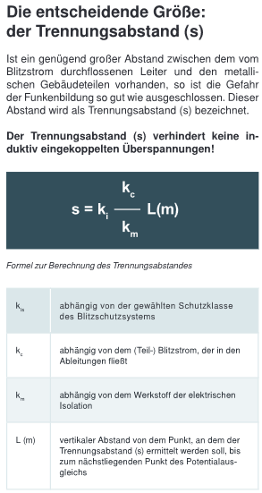

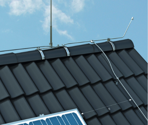

> Diese 10kV Potentialunterschied erfordern z.B. bei PV-Installationen, die nicht
in den äußeren Blitzschutz eingebunden sind einen Abstand von min. 50cm oder mehr
aller metallischen PV-Teile zum Blitzschutzsystem.
> Gleiches müsste dann auch für ein geerdetes Windrispenband gelten.

Dein Blitzableiter ist unzureichend, nicht hoch genug um den Blitz von
den Solarmodulen abzuhalten. Baue ihn höher um die Module, zumindest
50cm.

Nach Auskunft meiner Blitzschutzfirma wäre die Installation so
ausreichend. Die Leitung auf dem First mit den hochgezogenen Enden ist
der Hauptschutz. Wenn Gebäudeteile über den First ragen (Schornstein)
wird daneben eine Fangstange (wie auch auf dem Bild zu sehen)
angebracht, die an den Blitzschutz angeschlossen sind. Solarmodule
müssen mit Abstand (nach meinen Informationen mindestens 50 cm) zum
First und den Leitern der Blitzschutzanlage montiert werden. Das scheint
der Fall zu sein. Der Erder der Blitzschutzanlage ist zum
Potentialausgleich und zur Vermeidung von Korrosion durch
Ausgleichsströme an einer Stelle mit dem Fundamenterder verbunden. Die
Solarmodule sind normalerweise mit dem Hauserder verbunden. Eine
Verbindung mit den Ableitleitungen der Blitzschutzanlage könnte dazu
führen, dass der Blitz darüber in das Haus abgeleitet wird, was
vermieden werden sollte.

Potentialunterschiede verhindert werden. Schlägt ein Blitz in die
Blitzschutzanlage, so entsteht zwar durch den hohen Strom kurzzeitig
eine hohe Spannung zwischen den Drähten der Blitzschutzanlage und den
mit dem Fundamenterder verbundenen Teilen. Deshalb sollen beispielsweise
Solarmodule einen Abstand von 50 cm zu den Drähten der Blitzschutzanlage
einhalten. Wenn der Abstand des Rispenbandes diesen Sicherheitsabstand
zu den Drähten der Blitzschutzanlage nicht einhält, sollte dieses über
ein eigenes Kabel mit dem Hauserder verbunden sein, welches auch
genügend Abstand zu anderen Kabeln halten sollte. Üblicherweise wird das
Rispenband nicht geerdet, da es durch die Dachbalken isoliert ist. Es
ist aber denkbar, dass durch einen geringen Abstand des Rispenbandes zu
den Drähten der Blitzschutzanlage und zu den Solarmodulen das Rispenband
den Sicherheitsabstand von 50 cm verkürzt. Falls das so ist, wäre eine
Erdung des Rispenbandes am Fundamenterder sinnvoll.

Wenn jedoch die Solarmodule wegen angeblich ausreichendem Blitzschutz
drumrum keinen Treffer bekommen, ist das darunter liegende Rispenband
auch sicher.
Lediglich der Abstand an dessen Enden zum Blitzableiter sollte grösser
50cm sein. Daher den Blitzableiter ggf. etwas höher führen.

von Cha-woma M. (Firma: --------------) (cha-ar-196)
> 50cm.
Auf dem Bild ist aber auf dem First noch eine Fangstange montiert.
---> Den Schutzraum ermittelt, der durch den Blitzableiter abgedeckt
wird.
---> Ansonsten die Solarmodule mit den Potential-Ausgleich
Blitzstromfest verbinden.
von Michael B. (laberkopp)
Cha-woma M. schrieb:
>> 50cm.
Ja, aber der Draht des Blitzableiters geht weniger als 50cm uber dem
Windrispenband Richtung Erde/Traufe. Da muss man den Draht hochbiegen.
Ich halte es auch für schlau, ihn auf der gesamten Strecke 50cm über der
Ebene der Solarmodule zu führen.
Frage ist doch ob man die Windrispenbänder erden sollte, weil sie ein
potentielles Blitzeinschlagsrisiko darstellen, oder vllt. pot.
leitfähige Systeme sind wie:
Andere metallische Systeme (Heizungsrohre, Abwasserrohre,

von Günter N. (gnatz)
Eine wichtige Klarstellung:
Günter N. schrieb:
> Der Faraysche Käfig, der den Blitz ableiten soll, besteht nur aus den
> Drähten der Blitzschutzanlage. Es wäre ein Fehler, die
> Halterahmenkonstruktion der Solarmodule mit in den Käfig einzubeziehen,
> da dann bei einem Blitzeinschlag auch dieser Teil einen Teil der Energie
> ableitet mit entsprechend hohen Spannungsabfällen und Strömen. Ein
> Schutz der Module wäre dann nicht mehr gegeben - im Gegenteil.
dazu schrieb:
Thomas R. schrieb:
> Bei einer Blitzschutzanlage stellt sich diese
> Frage aber gar nicht mehr, da MUSS das Traggestell eingebunden werden.
Das Traggestell darf - wie ich erwähnt hatte - nicht mit den Drähten des
Blitzschutzes verbunden werden. Dazu steht unter:
https://www.vde.com/de/blitzschutz/infos/pv-anlagen ganz eindeutig:
Montagegestell: Das metallene Montagegestell wird mit der
Haupterdungsschiene verbunden. Bei räumlich ausgedehnten Anlagen kann
die Verbindung auch an einer Potentialausgleichsschiene enden.
Wichtig: Eine direkte Verbindung des Montagegestells mit Leitungen des
Blitzschutzsystems ist unbedingt zu vermeiden.
Nochmal als Klartext: Das Tragegestell der Module muss mit der
Haupterdungsschiene des Hauses verbunden werden, auf keinen Fall aber
mit den Drähten der Blitzschutzanlage. Zu denen müssen alle Teile der
Solarmodule einen Sicherheitsabstand einhalten.
von Thomas R. (thomasr)
Danke für die Klarstellung! "Einbinden" war wohl etwas ungenau, sollte
aber dasselbe aussagen: Verbindung zur PAS, NICHT untereinander.
Unwichtig schrieb:
> Ja klar, weil da einer beim VDE was Schönes u. logisch dazu schreibt,
> wird sich jeder Blitz fern von der PVA halten?
> Dass ich nicht lache, die Grafik zeigt dass die Leitungen der PVA ins u.
> dann durch das Haus rein geführt werden, das würde ich nie so bauen.
Die Blitzschutzanlage bildet einen Faradayschen Käfig. Wer sich
innerhalb von diesem befindet, ist vor dem Blitz geschützt. ABER: Durch
den hohen Strom des Blitzes und die Ableitwiderstände, wird der gesamte
Käfig (samt dem geschützten Inhalt) um mehrere tausend Volt "angehoben".
Das macht nichts, solange der "Inhalt" diesem Potentialsprung folgen
kann. Da aber die PV-Anlage über den Wechselrichter mit dem Lichtnetz
verbunden ist, sieht das Ganze anders aus. Damit die Überspannungen
nicht ins Netz gelangen und auch der Wechselrichter nicht beschädigt
wird, sollten die PV Komponenten mit dem Fundamenterder des Gebäudes
verbunden werden. Damit entsteht aber beim Blitzeinschlag eine hohe
Spannungsdifferenz zwischen dem Faradayschen Käfig und der PV-Anlage.
Deshalb muss ein Abstand von 50 cm zwischen beiden Anlagen eingehalten
werden. Und das haben die Fachleute vom VDE in ihren Richtlinien
vorgesehen. Wenn man schon fachlich dieser Argumentation nicht folgen
kann, sollte man besser Häme gegenüber dem VDE unterlassen. (Ich bin
übrigens kein Mitglied beim VDE, habe aber immerhin so viel Fachwissen,
dass ich den Grund für diese Regeln verstehen kann.)
