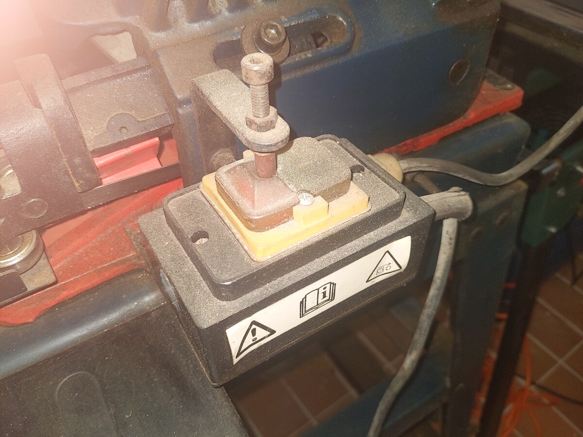

suche im Internet für emine Bügelsäge vergeblich einen Endabschalter
oder wie man das Ding auch immer nennt.
Kann mir jemand einen Tipp geben wie ein solcher Schalter richtig heißt
und wo man den bekommt?
Lieben Dank euch.

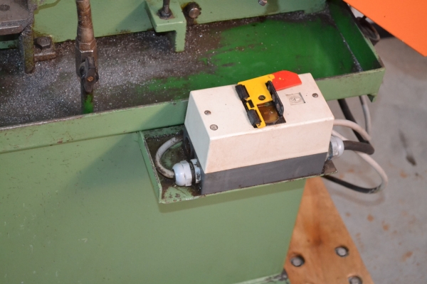

von Simon A. (raster_a)
Wenn du das Teil auf dem Bild meinst, das dürfte ein Motorschutzschalter
im Gehäuse mit Not Aus Aufsatz und vermutlich angebautem
Unterspannungsauslöser sein. Der genaue Typ hängt vom Motor ab und lässt
sich herausfinden, wenn du die Maschine Aussteckst und die zwei
Schrauben im Deckel aufschraubst.
von Christian M. (likeme)
Meine Vermutung, das Gehäuse ist Eigenbau vom Hersteller, also keine
Stangenware! Der Inhalt ist austauschbar, vermutlich ein
Motorschutzschalter.
von Boris (skyperhh)
Hersteller war Klöckner-Moeller, ist heute Eaton.
Wäre heute evtl. ein Motorschutzschalter PKZM01, Gehäuse evtl.
CI-PKZ01-G oder ähnlich... einen Not-Aus-Knopf zum nachrüsten gibt es,
aber eine Abschaltvorrichtung habe ich jetzt nicht gefunden.
Wichtig, auf dem alten Motorschutzschalter ist der Strombereich
eingestellt, gelbes Poti, also einen passenden Ersatz kaufen.

Es geht vermutlich nicht um den hin und her Schalter der die Richtung
umsteuert, das wird ein Getriebe machen, sondern um das Abschalten wenn
das Teil durchgesägt ist und der Sägearm auf die Grundstellung
durchfällt.
Das macht bei meiner Säge wie die anderen hier schreiben ein
Maschinenschalter, der gleichzeitig zum Einschalten und Abschalten bei
Spannungsausfall zuständig ist.
Die Mechanik ist halt etwas anders als bei dir, daher die Plastikteile
auf deinem. Tausche halt nur den Schalter unter beibehaltung des alten
Gehäuses.
von Fabian H. (hdr)
https://www.ebay.de/itm/256053918822
Der Abschalter ist dann nur ein mechanischer Einsatz.
von Wendels B. (wendelsberg)
Boris F. schrieb:
> gelbes Poti
Nix Poti, mechanische Einstellung der Bimetallausloesung.

Bei dem Schalter ist lediglich das Gehäuse gebrochen. Eigentlich
benötige ich nur ein Leergehäuse. Der Schalter schaltet die Säge ab,
wenn sie fertig gesägt hat un der Arm unten ist. Ich finde verschiedene
Gehäuse. Gerne nehme ich auch eines mit den Innerein.

von Karsten S. (karschti)
Kann irgend jemand sagen, wo man einen solchen Schalter herbekommt? Der
ähnlich dem ist, was bei mir verbaut ist?

von Keks F. (keksliebhaber)
Maße und das Gehäuse nachdrucken lassen.
Ersatz der Hardware braucht entsprechende Vorgaben, evtl. ist auch eine
Motorbremse dabei. Solche Schalter sind dann nicht mehr so günstig, da
lohnt der Gehäuseersatz, wenn man es kann.
