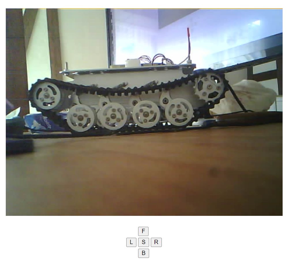

Nun möchte ich auf dieser seite einen button der eine andere url aufruft
"http://192.168.178.41/control?z=";
"http://192.168.178.41/control?t=";
und zwar:
- mit einem page reload von "http://192.168.178.41/";
- ohne page reload und ohne wechsel auf "http://192.168.178.41/control";
Bring das nicht hin. Server läuft auf esp32, sollte also kurz sein.

von Εrnst B. (ernst)
Kannst du per Javascript machen, oder du passt z.B. den Webserver an,
dass der bei
"http://192.168.178.41/control"; zwar seine Aktion durchführt, aber ein
"204 no content" zurückmeldet, dann bleibt der Browser auf der aktuellen
Seite.

von Hadmut F. (hadmut)
Das funktioniert !
httpd_resp_set_status(req, HTTPD_204);

Ich hab ein gefährt dass sich über http steuern lässt.
Für vorwärts / stop geht das mit knöpfen gut, für links / rechts ist das
aber zu grob quantisiert.
Wie könnte man das sonst noch auf einfache art flüssig steuern?
- Tastaturabfrage über browser?
- Mousepointer abfrage im browser?
- Slider?
Das läuft!
<script type="text/javascript">
document.addEventListener("keydown", function (evt) {
  if (evt.keyCode == "12") fetch("http://192.168.178.36/?S=");
</script>
Könnte man mit ajax eleganter machen aber das versteh ich nicht.
Die keyboard variante funktioniert ausserordentlich gut.
Das lässt sich flüssig steuern, viel besser als die button variante.
Hab so gemacht dass er mit "up arrow" taste forwärts geht bis man die
taste wieder loslässt. Mit "left arrow" dreht er auf platz links bis man
loslässt. Und mit "up arrow" und "left arrow" gleichzeitig mach er eine
linkskurve.
Bei "up arrow" und gleichzeitig "down arrow" bekommt er kognitive
dissonanz und reagiert agressiv.
Das im bild ist mein 15kwh akku 😊
AJAX, also das Rumgehampel mit XMLHttpRequest und co, ist seit ca. 2016
nicht mehr Mittel der Wahl. Ab da haben alle Browser "fetch()"
unterstützt, was wesentlich eleganter ist.
Wenn du irgendwo Tutorials & Beispielcode findest, der XMLHttpRequest
verwendet, würde ich nach was Aktuellerem weitersuchen.
Ansonsten gäbe es die Option, die Inputs per Websocket zu übertragen,
wäre nochmal eine Ecke schneller, weil jeweils der Verbindungsaufbau &
HTTP-Header entfällt.
Übrigens: fetch nimmt auch relative URLs, fetch("/?S=") spart dir das
Einsetzen der IP-Adresse im HTML.
Dein Keyboard-Handler schickt alle Tastendrücke raus, ohne zu warten bis
die beim ESP angekommen & verarbeitet worden sind (d.H. es können viele
HTTP-Requests gleichzeitig laufen)
Mach einfach mal nebenbei die Browser-Entwicklertoos auf, und schau in
das Netzwerk-Tab
TY
TY
Ich hab (keydown && !repeat) und keyup drin. Der traffic ist minim.
  out += "document.addEventListener(\"keydown\", function (evt) {\n";
  out += "  if (evt.keyCode >= \"37\" && evt.keyCode <= \"40\" && !evt.repeat)";
  out += "    fetch(\"http://"+act_ip+"/?D=\"+evt.keyCode);\n";
ja, das mit fetch("/?S=") hab ich gesehen.
Hab das gesamte .zip angehängt.
