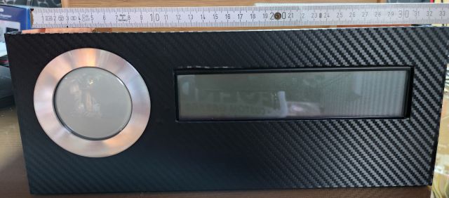

ich bin gerade dabei mir eine kleine Universelle Schaltung für die
Ansteuerung von Oszi Röhren zu entwerfen.
Es handelt sich hier im Moment nur um kleine Versionen mit 3 bis 6cm
Schirm.

Das neue Gehäuse ist auch grob fertig. Habe mal ein Bild oben
angehangen.

von Peter D. (peda)
Woher kommt bloß dieser Hang zu winzigen Bildchen. Speicherst Du Deine
Bilder immer noch auf Disketten?
Erkennen kann man eh nichts, also nächstes mal besser gleich weglassen.

von Carsten S. (dg3ycs)
> angehangen.
Sieht interessant aus.
Was soll es denn werden?

von Hobby B. (bastler2022)
Hallo Carsten S.,
ein Empfänger mit einer einfachen Modulation Anzeige auf der Oszilloskop
Röhre.
Gruß bastler2022
Hobby B. schrieb:
> Hallo Carsten S.,
> Röhre.
> Gruß bastler2022
Modulation als Hüllkurve, Inhalt (NF) oder in Form eines Diagrammes?
Nettes Projekt mit ein wenig Retro-Touch das aber auf dem ersten Blick
durchaus auch optisch was hermachen könnte wenn beim Gehäuse sorgfältig
genug gearbeitet wird. Sofern es am Aufstellort zum Rest der Einrichtung
passt natürlich ;-)
Carsten
