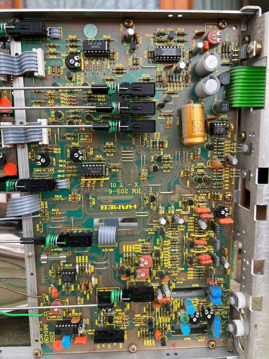

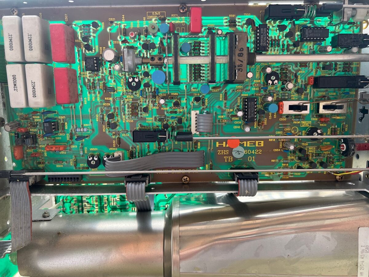

Fand aber keinen. Auch keine Schmorspuren, habe das Gerät aus dem
Gehäuse gezogen. Mit der Nase auf den Leiterplatten konnte ich nichts
identifizieren. Evtl der Netztrafo, ist aber nicht eindeutig.

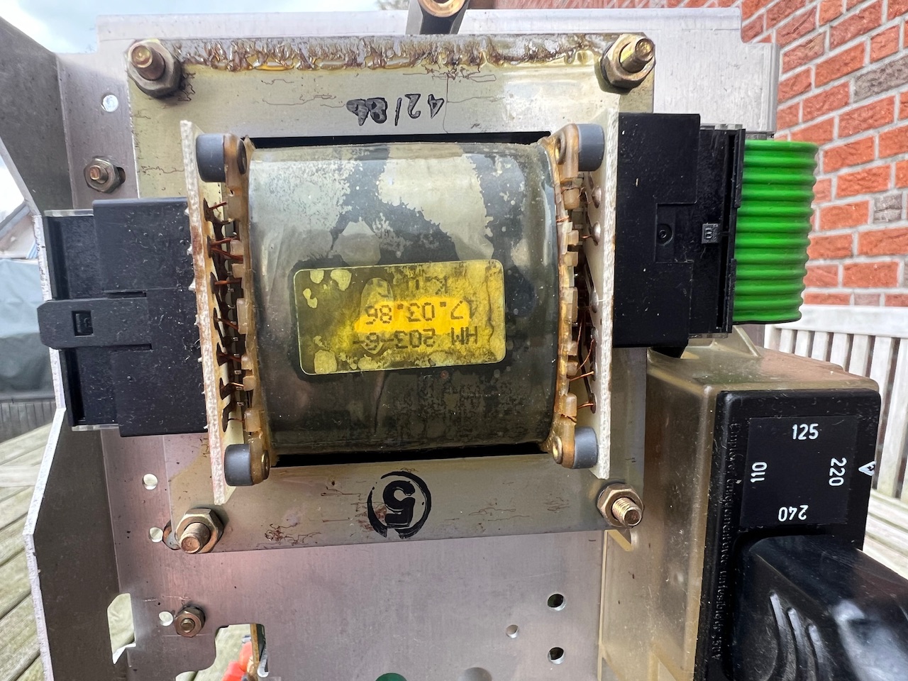

Habe das Gerät jetzt ohne Gehäuse eingeschaltet auf die Terrasse
gestellt. Vermutlich zersetzt sich doch die Isolierfolie im Netztrafo.

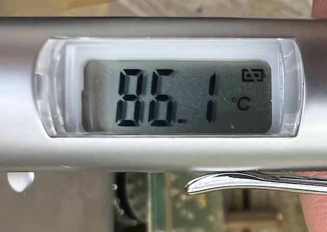

Habe einen praktisches IR-Thermometer.
Die beiden Brückengleichrichter haben 20 bzw 40 Grad. Das Trafoblech
bislang 40 Grad, aber die Wicklung wird doch recht heiß. Irgendwas
stimmt da nicht.

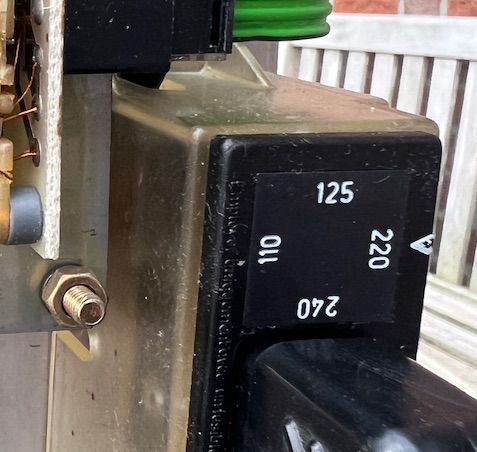

von Erni (pudding)
Ist zwar nicht die Ursache, aber den Spannungswähler würde ich auf 240V
einstellen.

von Erni (pudding)
Ich meinte diesen, aus dem Foto weiter oben...

Laut den oben verlinkten Unterlagen soll der ca 37W ziehen. Er nimmt 57W
auf. Das erklärt den heißen Netztrafo.

Dann Ernis Tipp mit dem Netzwahlschalter auf 240V umgesetzt, das
reduziert die Leistungsaufnahme auf 47W, bei immer noch korrekten
Spannungen. Lasse das Gerät probehalber damit laufen, mal sehen wie heiß

Trafowicklung erreicht noch immer rund 95 Grad, allerdings bei 20 Grad
Umgebung und nicht wie zuvor 86 Grad bei 5 Grad Umgebung.

Als mein Hameg noch jung war hatte ich das auch. Weil .. halt etwas dumm
... der Hameg oben keine Luft zirkulieren konnte. Es war oben drauf ein
Messgerät aufgestellt, mit Abstandsfüßchen, ein Fluke. Resultat - Der
Trafo war im arsch. Hameg eingeschickt, neuer Trafo, alles wieder okay.

von Wulf D. (holler)
Thomas S. schrieb:
> Dein Trafo wir am sterben sein.
Das wird’s leider sein. Habe nach Heinrichs Tipp den Sekundärstecker
abgezogen. Nimmt noch knapp 20W auf, rein ohmisch, cos phi=1.
Wicklung erreicht gut 80 Grad nach 1/2h und der Geruch ist immer noch
da, wenn auch weniger intensiv.
