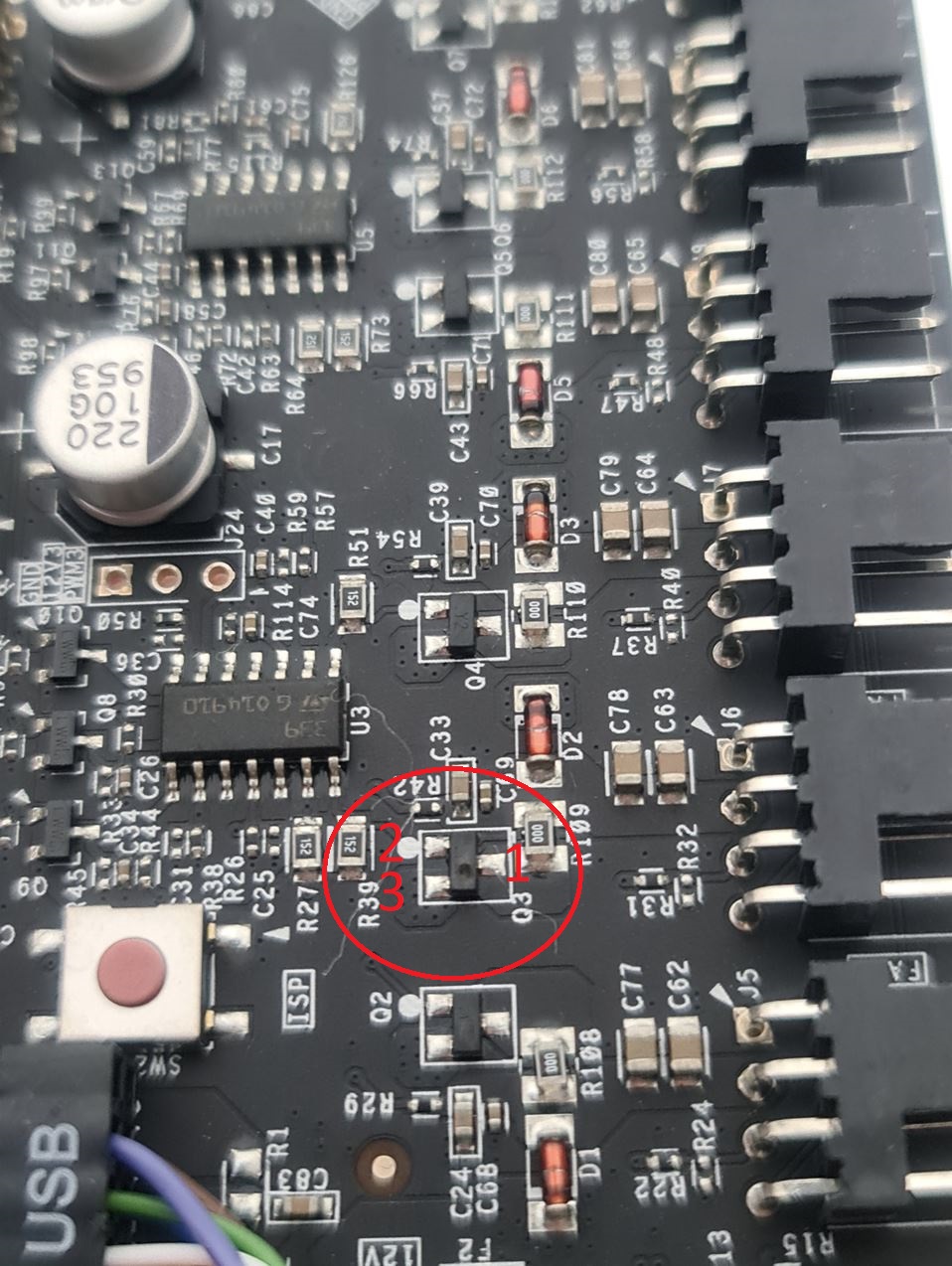

ich konnte mir den Corsair Commander Pro günstig auf Ebay schießen, da
ein Fan Channel (der zweite)  nicht funktionierte bzw. er/sie ihn
möglicherweise überlastet hat.
Habe den Commander aufgemacht und mir ist dann dieses Bauteil mit einem
Loch aufgefallen.
Kann mir jemand sagen, ob meine Vermutung, dass es sich hier um ein
Transistor handelt, richtig ist ?
Es steht nur die Kennung Y2 drauf sowie bei den anderen Fan Channel'n.
Mittels Multimeter mal durchgemessen und hat vom
1 zum 2 Bein 1,5 Ohm (im Vergleich zu einem intaktem 38,5-41,5 kOhm)
1 zum 3 Bein 1,45 kOhm (im Vergleich zu einem intaktem 36,5-40 kOhm)
2 zum 3 Bein 1,45 kOhm (im Vergleich zu einem intaktem 1,45 kOhm)
Warum 38,5-41,5 kOhm ? Nunja,  ich weis nicht genau wie ich das Teil
messen soll, wo Rot & wo Schwarz gesetzt werden zum messen. Bin leider
nur ein Industriemechaniker, der es liebt, Geräte zu rep. und im
Nachhinein zu nutzen.
Freue mich über jede Antwort.
Ps. Löt-Werkzeug etc. alles vorhanden ^^

von Harald K. (kirnbichler)
Und jeder weiß natürlich, was der Corsair Commander Pro ist.
Im eingelöteten Zustand? Das ist sinnlos, da misst Du den Rest der
Schaltung mit.
Das Bauteil kann das hier sein:
https://datasheet.lcsc.com/lcsc/1810161212_Jiangsu-Changjing-Electronics-Technology-Co---Ltd--SS8550-Y2_C8542.pdf

Ein npn an dieser Stelle ist ja beschämend. Ich hätte eher einen
Logiklevel FET erwartet.
Wenn der Typ sicher identifiziert ist, ist der Wechsel eher
unspektakulär mittels Heißluft. Danach Pad mit Entlötlitze reinigen.
Paste darauf und neues Bauelement drauf und dann wieder mit Heißluft
verlöten.

Davon ist mit an Sicherheit grenzender Wahrscheinlichkeit auszugehen. Es
gibt nur einen Widerstand in jeder Stufe mit der Aufschrift 152, das
sind 1,5 Kiloohm. Als Basiswiderstand plausibel, Als Gatewiderstand für
einen FET mindestens eine Dekade zu groß. Außerdem gäbe es dann auch
noch einen Pulldown, oder Pullup im 2-3 stelligen Kliloohmbereich. Der
fehlt hier, also wird das mit dem Datenblatt stimmen.
von Arthur (shenx777)
Danke für die brauchbaren Rückmeldungen.
Corsair Commander Pro ist ne Art Lüftersteuerung/FAN-Hub mit RGB-HUB,
Temperatursensoren kann man auch noch anschließen und 2x 9-Pin USB
Buchsen.
Habe nochmal die ganze Platine hochgeladen (Transistor schon ausgelötet)
Ja, das auslöten und einlöten sollte kein Problem sein. Litzen,
Heißluftföhn, Paste, 0.4mm Lötspitze/Lötstation alles da.
Nur die Bauteilidentifizierung und wo ich es her bekomme, da blickte ich
net durch.
von S. M. (lichtmensch)
Ich glaube der Usb Anschluss ist geschmolzen.
> net durch.
Das Bauteil habe ich für Dich schon weiter oben identifiziert und sogar
ein Datenblatt verlinkt.
Täuscht, da ist ein transparenter Klebstoff drübergerotzt, wie man
unterhalb des Steckverbinders erkennen kann.
ja richtig, da ist ein Klebstoff drauf, wahrscheinlich damit sich der
Stecker nicht löst.
Bauteil ist schon bestellt. Deswegen "blickte"
Danke danke!
