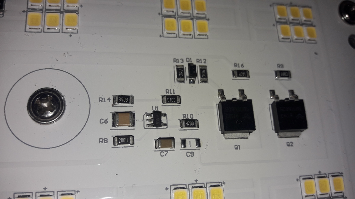

von Thomas S. (Firma: Chipwerkstatt) (tom_63)
Guten Morgen an Alle,
Ja mit Bild könnte es leichter sein. Kam aber erst grad dazu.
Die beiden C-Mos sind: SMD1N60B
von H. H. (Gast)
R12, R13 und D1 sind parallel geschaltet?
Ja. Damit 1,6R (gemessen) gegen Minus vom Gleichrichter.
von H. H. (Gast)
Thomas S. schrieb:
Shunt gefunden!
H. H. schrieb:
> Shunt gefunden!
Das heißt. Darüber könnte ich das Teil dimmen ?
Von den 1,6R auf z.B. 2,6R? Oder eben hier nen Mosfet gegen Masse, und
den regeln? So richtig?
von H. H. (Gast)
Thomas S. schrieb:
> H. H. schrieb:
>> Shunt gefunden!
Du kannst einfach einen Phasenanschnittdimmer vor die Leuchte schalten.
Es handelt sich ja um einen Linearregler.
Und wenn du sie insgesamt thermisch gesünder betreiben willst, dann mach
den 3,16 Ohm Widerstand raus.

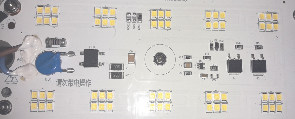

Wie gewünscht.
Etwas überarbeitet - Helligkeit.
Aber wenn der 3,15 R rausfällt, so ist doch dann der 2,7R mehrfach
belastet.?
Wäre es dann nicht besser 2 stk. mit 5,6R oder so .. zu nehmen?
von H. H. (Gast)
Thomas S. schrieb:
> Wie gewünscht.
Dimmer sollte kein Problem sein.
> belastet.?
Der Regler regelt ja auf konstante Spannung an ihm, er wird also
unverändert belastet.
Kann man natürlich machen.
