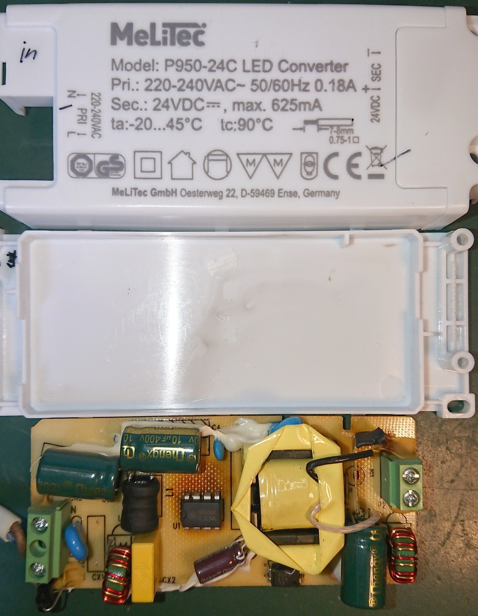

ich habe hier aus einer Baumarkt Wand-/Deckenlampe einen defekten
LED-Treiber. Ich weiß, dass ich für ein paar Euro Ersatz bekomme, fände
aber aus Sportsgeist eine Reparatur netter, kenne mich mit allem
jenseits der 12V allerdings gar nicht aus.

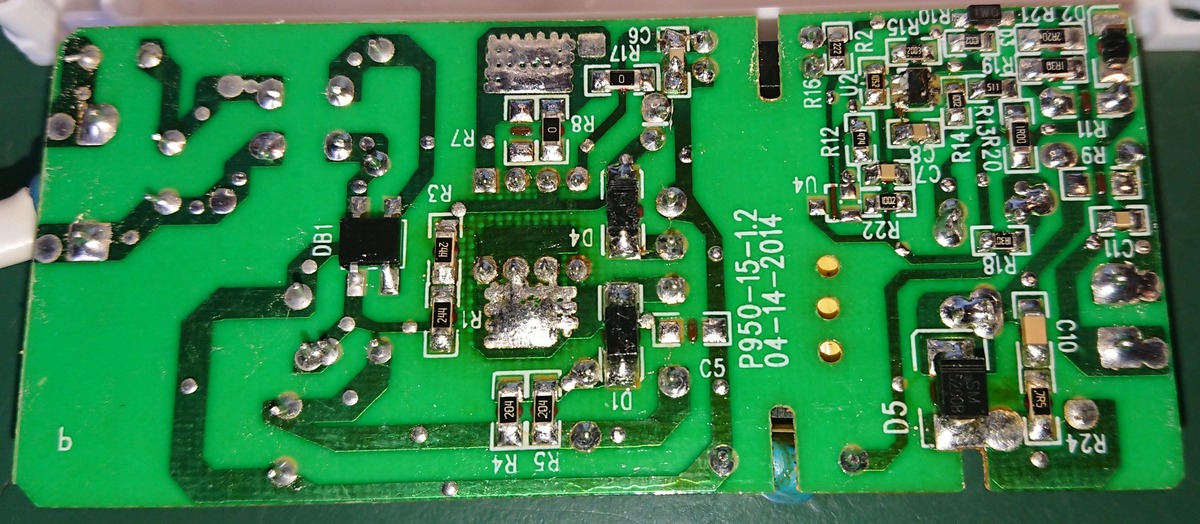

Am 24V-Ausgang messe ich nur 1 Ohm Widerstand. Optisch auffällig ist die
verfärbte Platine um den [SD6864
PWM/PFM-Controller](https://datasheet.lcsc.com/lcsc/1810010328_Hangzhou-Silan-Microelectronics-SD6861_C87751.pdf)
herum. Ein baugleiches Netzteil aus einer anderen Lampe hat dort zwar
auch eine Verfärbung, die ist aber deutlich schwächer. Auch die
Schmauchspuren auf der Gehäuseinnenseite (kommt auf dem Foto wegen des
Lichtreflexes nicht so gut raus) deuten für mich darauf hin, dass der
Chip durchgeschmort sein könnte.
Frage also: Könnte ein Ersetzen des Chips schon die Lösung sein?
Danke + vg
Fred

von Thomas S. (Firma: Chipwerkstatt) (tom_63)
Fred schrieb:
> Wo wäre die Sicherung zu suchen?
Wo der Netzanschluss ist links das schwarze Teil. Gaaanz im Eck

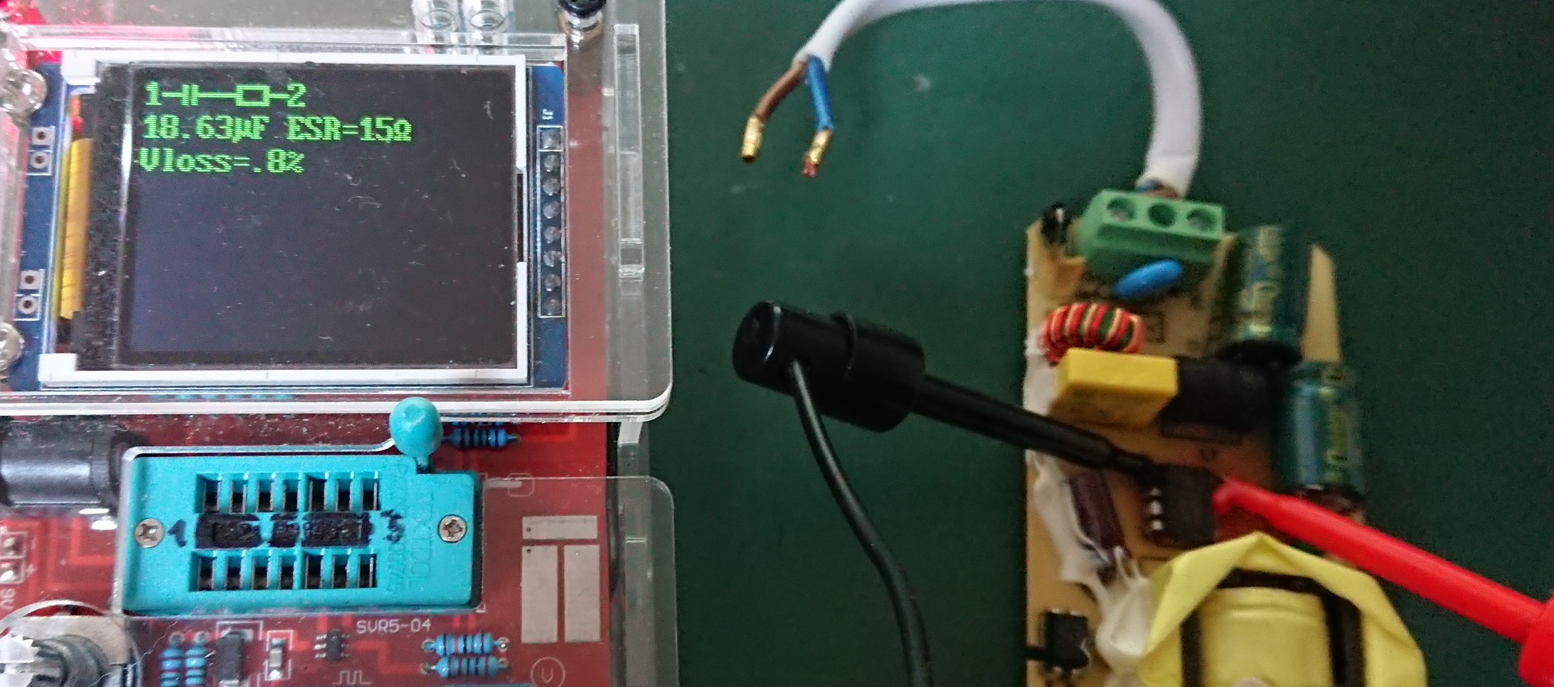

von Fred (barfoo)
H. H. schrieb:
> Fred schrieb:
>> Ich messe einen Spannungsabfall von 0,560V, in die
>> andere Richtung sperrt sie. Also wohl doch ok?
> Zumindest nicht offensichtlich defekt.
> Nächster Verdächtiger ist der Elko an Pin 3.
Ich messe am ausgebauten Elko 11µF, nominell sind's 10. ESR laut
Transistortester 1 Ohm.
von H. H. (Gast)
Ist also auch in Ordnung.

von H. H. (Gast)
Fred schrieb:
> Außerdem finde ich einen Spannungsabfall von auch fast 0,6V zwischen den
> Ausgängen. Ich nehme an, dass der den Umweg über zwei Dioden und einen
> der beiden Eingänge nimmt, aber müsste er dann nicht das doppelte
> betragen?
Wäre er ausgelötet auch. So misst du die Diode im Regler.
Prüfe noch den Sekundärgleichrichter D5.
von Fred (barfoo)
Gotcha. SM5200B. Der hat (eingebaut) Durchgang ohne Spannungsabfall in
beide Richtungen. Würde das auch den Kurzschluss am Ausgang erklären?
