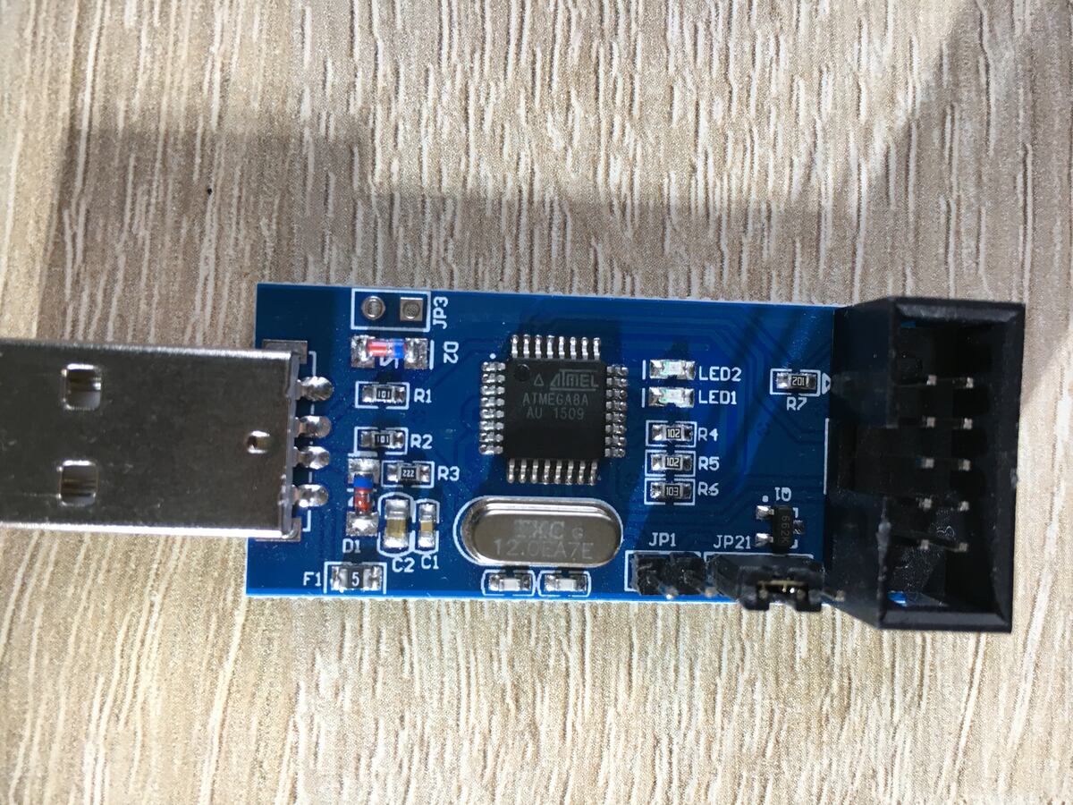

von Daniel R. (dan066)
Ich habe ein USBasp bei aliexpress bestellt und damit stimmt irgendetwas
nicht. Zurückschicken lohnt sich nicht bzw. ist nicht möglich, aber
vielleicht ja eine Reparatur.
Das Problem äußert sich folgendermaßen:
Beim Einstecken leuchtet nichts, der Geräte-Manager aktualisiert sich,
es wird aber kein zusätzliches Gerät angezeigt.
Das Bauteil welches als "500MA Current Protector" gekennzeichnet ist,
wird sofort sehr heiß.
Wo könnte das Problem liegen und wie ließe es sich beheben bzw. was
sollte ich überprüfen um die Ursache zu finden?
Nein, nur die Platine am USB-Port eingesteckt.

von Monk (roehrmond)
Da kommt eigentlich nur ein Lötfehler in Frage, was einen verdreht
eingesetzten Mikrocontroller einschließt.

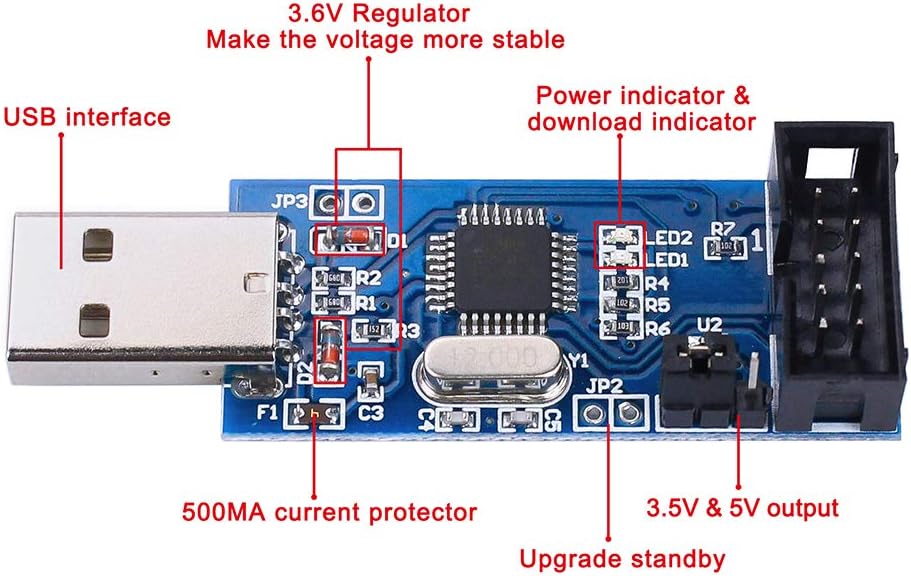

von Andreas B. (bitverdreher)
Kurzschluss C3?
Hier ein original Foto.
Scheint alles wie auf dem Produktfoto korrekt ausgerichtet zu sein.
Andreas B. schrieb:
> Kurzschluss C3?
Welcher ist denn C3? Ich sehe nur C1 und C2.
von Rainer W. (rawi)
Daniel R. schrieb:
Daniel R. schrieb:
Das sind völlig verschiedene Platinenversionen
Dann solltest du es erstmal nicht an USB anschließen, sondern klären, wo
der Strom längs fließt.
von S. L. (sldt)
D2 auch?
S. L. schrieb:
> D2 auch?
Laut Bestückungsaufdruck sind beide D2 richtig bestückt. Da wird es wohl
Zeit für einen Schaltplan
Problem gelöst. Vielen Dank für die Anregungen :)
Mein Widerstandemesser hat mir in der Ausgangslage einen Kurzschluss von
VCC und GND gezeigt. Also wollte ich Bauteile entfernen, bis das nicht
mehr so ist. Angefangen habe ich mir C2 und der war's.
Jetzt ist er weg und im Gerätemanager wird nun ein USBasp erkannt.
Der Widerstand zwischen den Kontakten des abgelöteten C2 ist 0, also ist
der definitiv durchgebrannt. Fraglich ist nur, wie wichtig dieser ist
bzw. ein Kondensator an dieser Stelle grundsätzlich ist. (Wenn er nicht
essentiell wichtig wäre, wäre er doch schon weggespart worden oder?)

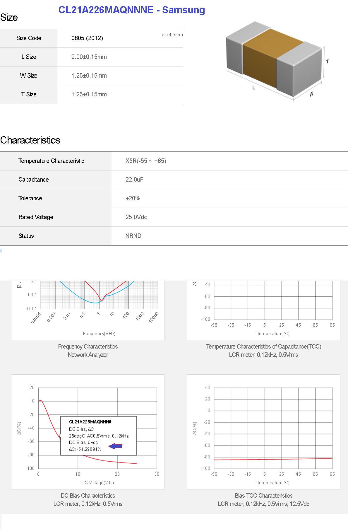

von Gregor J. (Firma: Jasinski) (gregor_jasinski)
Daniel R. schrieb:
> Ok, dann fragt sich welche Kapazitäten an dieser Stelle akzeptabel
> wären. Ich glaube er sollte 4.7µF haben. Aber genau so einen habe ich
> nicht..
Wenn Du in diesem Kontext später Ruhe beim Programmieren haben willst,
dann am besten mindestens einen 10-22µF X5R einbauen, sofern das von der
Baugröße auch passt (sieht auf den ersten Blick wie 0805 aus). Wenn C1
und C2 dort parallel geschaltet sind, dann ist der kleinere Kondensator
dann der im 100nF-Bereich (manchmal nimmt man auch 10nF, 47nF oder
220nF) und der größere dann der höherkapazitive Abblockkondensator im
1µF bis 10µF-Bereich. Durch den „DC-Bias”-Effekt hat man bei 5V dann
sowieso nur einen Bruchteil – oder wie im angehängten Beispiel nur die
Hälfte – der eigentlichen Kapazität bei X5R als Dielektrikum und der
Baugröße 0805 übrig – im Anhang ein Screenshot von der DC-Bias-Kennlinie
eines CL21A226MAQNNNE-Kondensators (22µF 0805 25V X5R ±20% von Samsung).
Es gibt noch andere Abhängigkeiten – von der Temperatur, von der
Frequenz und es gibt auch einen gewissen Alterungsprozess bei MLCCs mit
diesem Dielektrikum, ist aber hier im Vergleich zu dem erwähnten DC-Bias
nur Nebensache bzw. vernachlässigbar.
