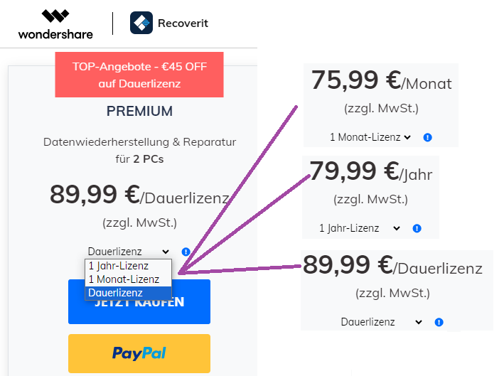

ich habe die Testversion von dem Programm "Recoverit" heruntergeladen.
Es listet die Daten der Festplatte auf, sieht auf den ersten Blick schon
mal ganz gut aus. Wiederherstellen geht aber bei der Testversion nicht,
man wird zu der Bestellseite weitergeleitet.
Es gibt 3 Versionstypen und jeweils 3 Bezahloptionen (monatlich /
jährlich / Dauerlizenz). Der Preisunterschied ist kurioserweise relativ
klein (siehe Anhang). Ist "Dauerlizenz" so zu verstehen, dass diese
quasi unendlich genutzt werden kann, ohne dass laufende Kosten
entstehen? Oder gibt es da einen Haken mit laufenden Kosten?
von Thomas W. (Gast)
Ich weiss nicht: Der Unterschied zwischen 7.50EUR und 79.99EUR pro Monat
bei Premium wuerde ich nicht als klein bezeichnen (und auch die
automagische Verlaengerung wuerde ich schon scharf angucken).
Und Dauerlizenz: Auch da wiederum klappt das beim Lesen: Du bekommst
fuer immer alle Updates fuer das gekaufte Produkt. Es kann aber sein,
dass es fuer genau eine Maschine gilt. Dazu muesste man die
Lizenzbedingungen lesen. Gucke in die Lizenz:
4. INSTALLATION
Der Lizenznehmer darf nur eine Kopie der lizenzierten Software auf einem einzigen Gerät installieren. Der Lizenznehmer muss der Hauptbenutzer des Geräts sein, auf dem die Lizenzierte Software installiert ist...

von Maxim (maxim_geiger)
Steve van de Grens schrieb:
> Das solltest du den Anbieter fragen.
Beim Verlassen der Webseite wird auch die Option "1-wöchige Version"
angezeigt, die ca. 30 € kostet. Die habe ich nun gebucht und sichere die
Daten gerade zurück. Mal sehen, ob weitestgehend alle Daten dann wieder
da sind. Falls ja, werde ich die Dauerlizenz kaufen, sollte sowas
nochmal auftreten.
