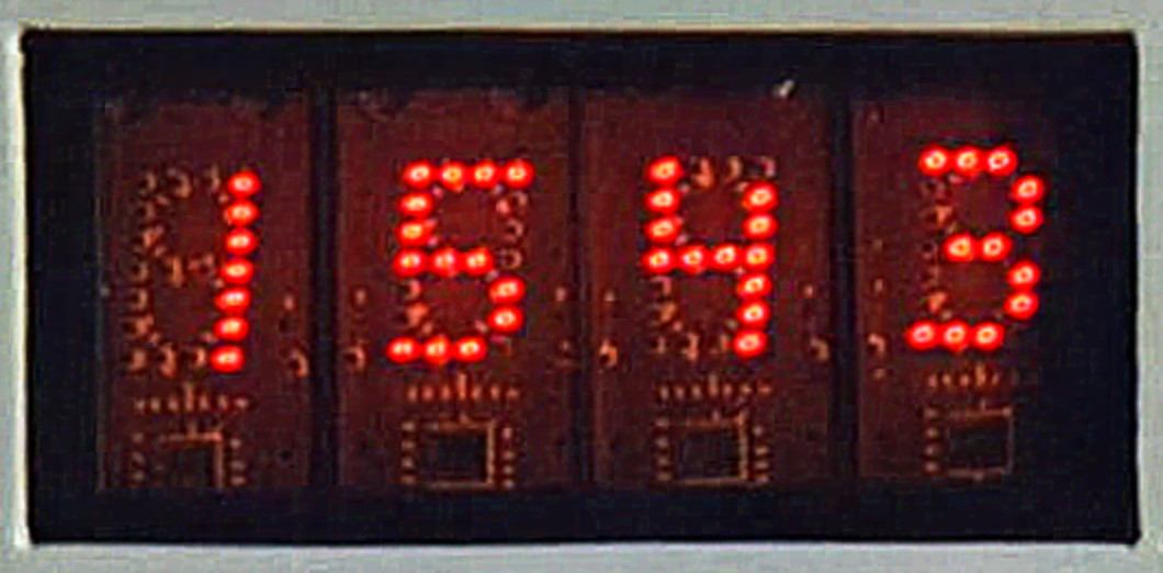

Hallo allerseits,
Ich brauche bitte euer Hilfe bezüglich eine Projekt mit TIL311 Module
Ich habe NULL Ahnung von der Materie, bin aber auf diesen Forum gestoßen
während meine Suche.

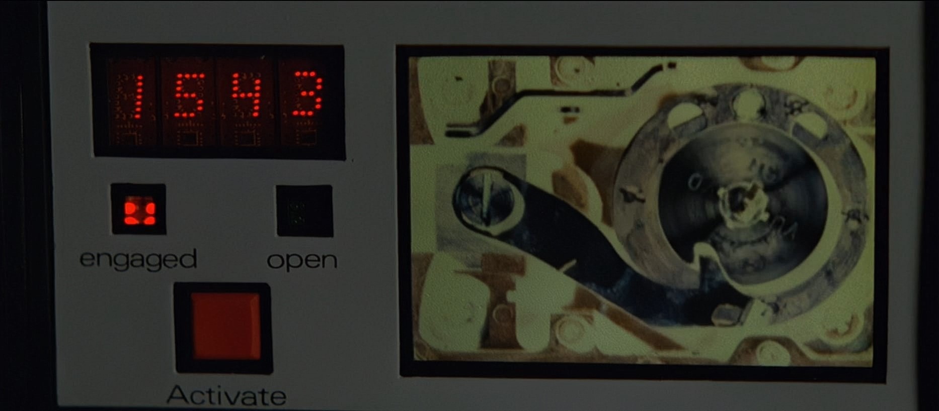

Es geht um eine Filmszene aus eine James Bond Film, in der Film
Moonraker, benutzt Bond eine Zigaretten Etui, um eine Safe zu öffnen. In
diese Etui sind TIL311 Module zu sehen, (denke ich zumindest). Eine Foto
vom Film habe ich angehängt und eine Foto vom TIL311 Module die ich bei
Ebay gefunden habe.
Ich baue gerade eine von diesen Etui's und will das die LED's in der
Zahlenreihenfolge , wie im film Ablaufen.

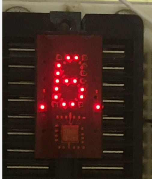

Die Module habe ich im Internet gefunden, wollte aber von diesen
Schwarmwissen hier folgendes wissen.
1, Was brauche ich alles an Hardware um überhaupt diesen LED Module zum
leben zu erwecken?

von Thorsten S. (thosch)
Wenn man das schummerige Filmbild etwas aufhellt und bearbeitet, wird
ganz gut erkennbar, daß es sich wohl tatsächlich um die TIL311 handelt.
Die Ansteuerung mit einem Mikrocontroller ist simpel, da die Fisplays
schon einen Decoder beinhalten. Siehe Datenblatt, z.B. von hier:

von Jörg R. (solar77)
Links aus dem Forum:
Beitrag "TIL311 ansteuern"
Beitrag "Re: TIL311 ansteuern"
Wichtig ist bei Ansteuerung des DP zu beachten das er unbedingt einen
externen Vorwiderstand benötigt, falls der DP benötigt wird.

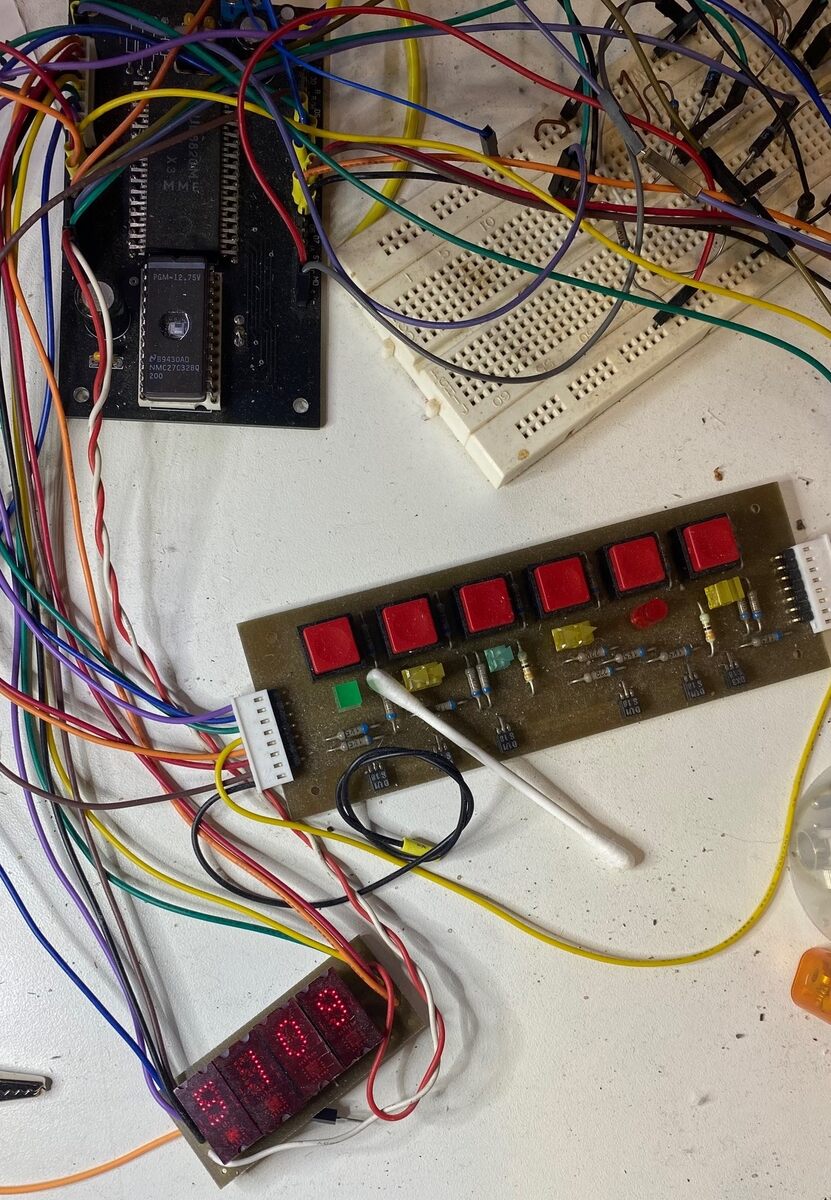

von S. G. (sf126d)
Sowas ist doch schnell aufgebaut.
Ein "kleiner" UB8820 ein EPROM, 4x TIL311 und ein bisschen Z8 Assembler.
Mein Foto zeigt ein MC gesteuertes Bandzählwerk mit Laufwerkssteuerung
für ein Pabst Multidrive
