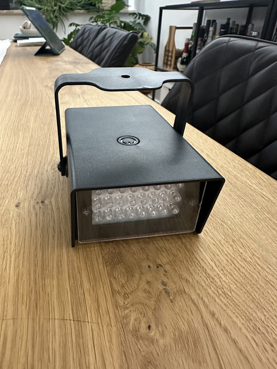

Folgendes Problem, ich habe mir zwei Batterie betriebene Flash lights
für unser festival camp gekauft, leider kann man die Dinger nur manuell
einschalten und zwischen verschiedenen Blink Modi wählen. Das ist
ziemlich nervig wenn die dauerhaft blitzen…. Daher würde ich jetzt gerne
eine Steuerung in die Dinger einbauen, das sie auf den Bass der Musik
regieren. Batterie Spannung 4,5V DC  geht auf eine kleine steuerplatine
mit Wahlschalter und von da gehen 3,5V DC getaktet auf die LED‘s.
Kann mit da vielleicht jemand ne kleine Schaltung aufzeichnen oder gib’s
eventuell fertige Module für sowas?
Bin dankbar für jede Hilfe

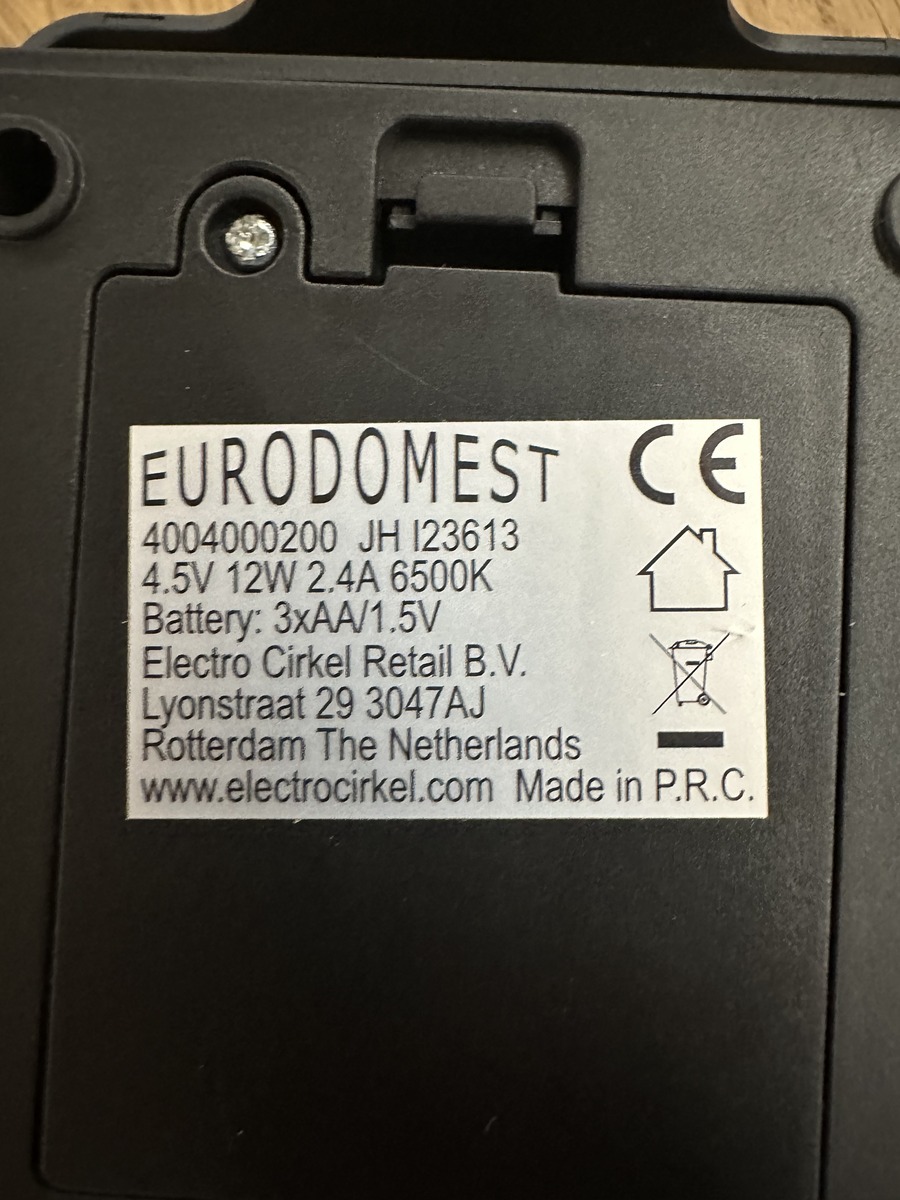

Danke für die schnellen Antworten, also die Blitzleuchte ist so
aufgebaut wie beschrieben, die led‘s haben 12W Leistung. Die Ansteuerung
soll via Ton ohne Kabel erfolgen also müsste ein Mikro in die Steuerung.
Zur Art der Musik, es läuft Metal 😂

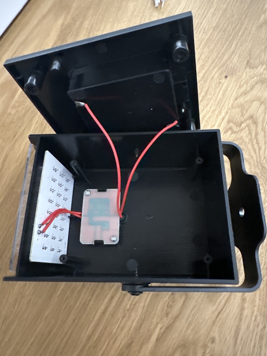

Mach bitte noch ein Bild der anderen Schaltungsseite, damit man sieht,
wie und ob hoffnungslos die Lage ist. Wenn Du möchtest.

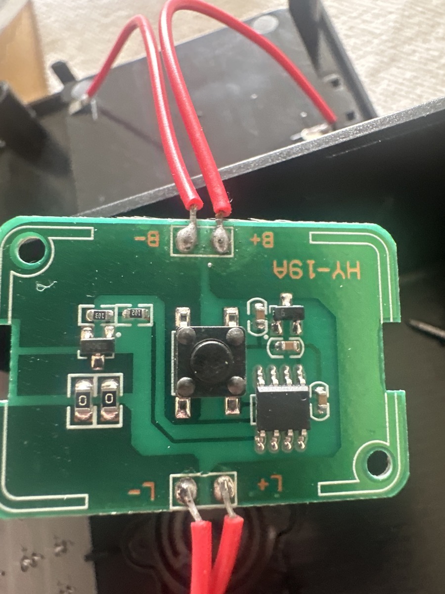

von Christian (christian_d_bgl)
Hier bitte

von Carypt C. (carypt)
Ja, danke für das Bild, der linke Teil sieht so aus als würde da ein
Transistor sitzen, der die Led schaltet, vom Microchip angesteuert, am
Mikrochip kann ich nicht erkennen, ob da ein manipulierbarer Oszillator
ist. Wenn dann könnte man die Ladezeit eines Kondensators durch einen
Mikrophon angesteuerten Transistor beeinflussen. Sehe ich hier nicht,
verstehe ich nicht, kann nichts sagen.
