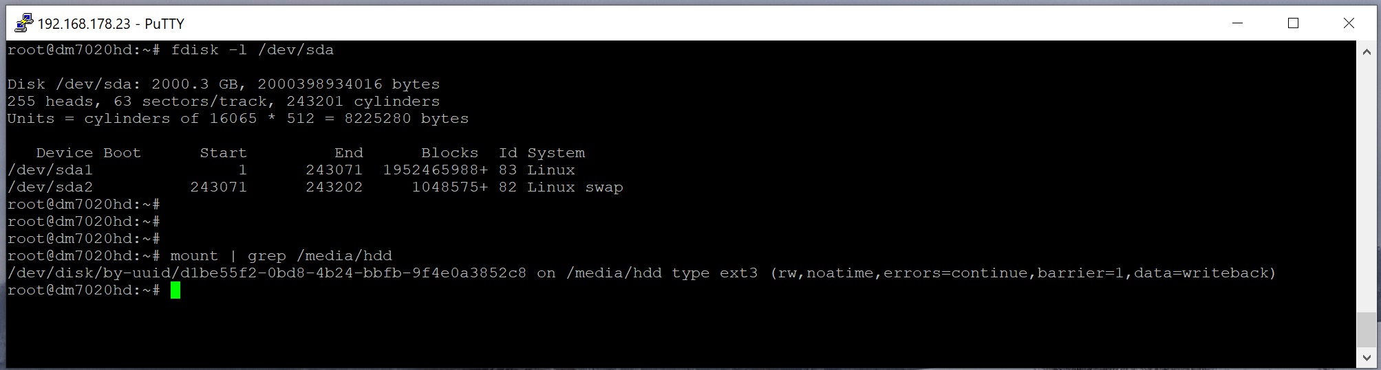

Was soll da properitär sein... tss... bau die Platte in ein externes
Gehäuse und mounte sie mit knoppix... das Dateisystem ist sicher ext3.
Alternativ bau ne zweite hdd in die dm8000.. ja die hat 2 sata
Anschlüsse... und kopiere die daten über ssh... oder clone die hdd mit
dd... oder, oder, oder...

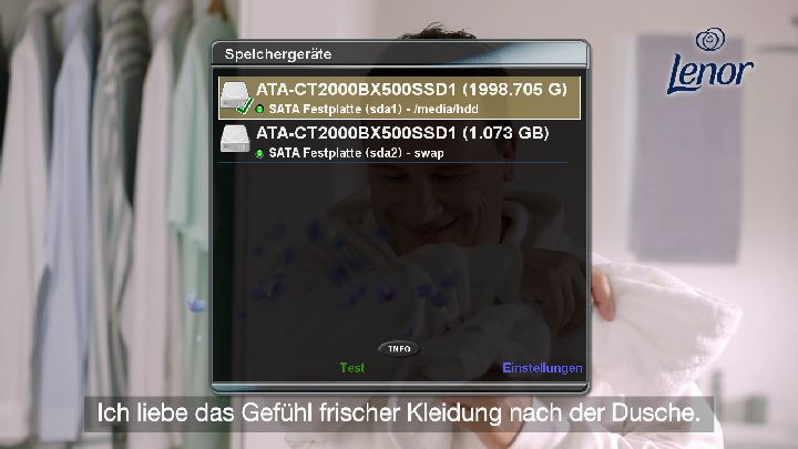

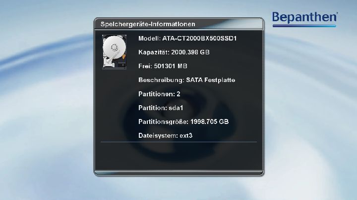

Was steht denn bei Einstellungen > System > Speichergeräte
Das sieht so aus wie bei dir, und da steht auch Ext3.

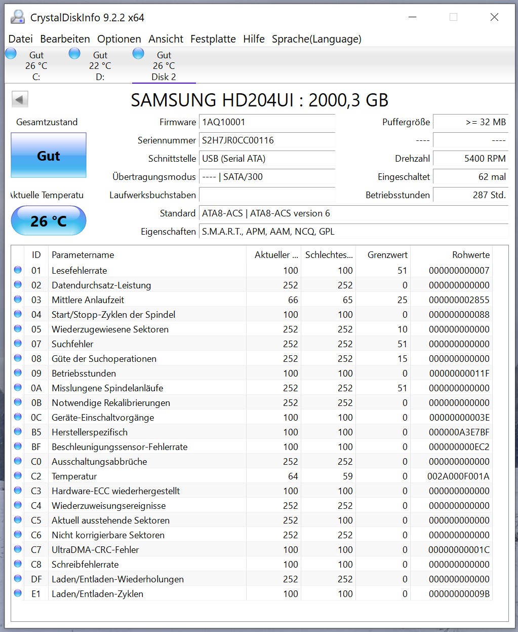

Also ich würde sagen wenn Crysteldiskinfo da die PLatte schon nichts
anzeigt ist die SSD schon fast hinüber...
Meine HDD von der Dreamobox wird da auch normal angezeigt, das ist auch
glaub ich unabhängig vom Inhalt/Partition/Dateisystem...

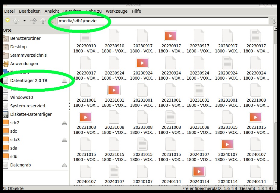

Mit Knoppix würd ich da rangehen und mit der Kommandozeile Clonen...
meine alte Dreambox HDD wird auch mit knoppix gelistet und auch normal
gemounten (automatisch, einfach anklicken)

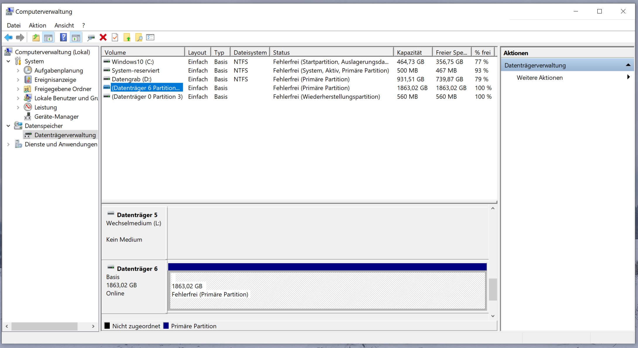

Windows zeigt das Laufwerk dagegen dauerhaft (!) im Gerätemanager, aber
das war's, hier geht ansonsten gar nichts. Interessanterweise auch im
BIOS nicht.
Ist mir auch noch nicht untergekommen, aber ich habe die alte Festplatte
gefunden, mit der ich vor 2 Jahren die SSD befüllt habe.
Gleiches Szenario: Platte statt des Windows-Laufwerks an den SATA, Stick
rein, Linux nach Wahl gestartet, bingo: ext3, jede Menge Files.
Also, vom Prinzip her bin ich nicht zu doof eine Dreamboxplatte zu
lesen, aber hier ist das Laufwerk so defekt das es einfach nicht mehr
geht.
