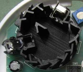

Ich habe auf dem Spitzboden unter dem Dach seit ca. 15 Jahren einen
Rauchmelder, da die ganze Verkabelung für das DG und die Satverteilung
dort oben sind. Das ging auch problemlos. Das war ein ganz billiger
Rauchmelder und alle 3-4 Jahre musste ich die 9V-Batterie tauschen.
Da ich jetzt eine PV-Anlage habe und die DC-Kabel samt GAK da oben sind
und ich ein bisschen mehr Sicherheit haben wollte, habe ich den billigen
Rauchmelder gegen einen Gira Dual Q mit Relaismodul getauscht. Das
Relais ist in Reihe mit dem PV-Notschalter verdrahtet, so dass bei
Auslösen des Rauchmelders der DC-Trennschalter der PV-Anlage abschaltet.
Ich habe aber nun das Problem, dass der Melder schon zwei Mal einen
Fehlalarm gegeben hat.
Die Gründe, die mir dazu einfallen:
1. Temperatur
Glaube ich nicht, da es letzte Nacht draußen +3 Grad C waren und die
erlaubte Temperatur zwischen -10 und 40 Grad C liegt
2. Kleine Fliegen im Melder
Gibts es momentan nicht und der Melder hat ein Gitter rundherum
3. Kondensation / Spiegel im inneren beschlagen
Könnte sein, aber der Melder saß die ganze Zeit dort und der ist sich
nicht wärmer als die Umgebungsluft
4. die tolle 10-Jahres-Batterie hat die tiefe Temperatur nicht vertragen
Allerdings hing der Melder dort schon bei wesentlich tieferen
Temperaturen
5. der Melder hat einen Defekt
Mir ist bekannt, dass solche Melder für diesen Ort nicht wirklich gut
geeignet sind, aber der billige Melder hat das immerhin 15 Jahre
mitgemacht.
Wenn es die Batterie ist, die die Temperatur nicht mag, könnte ich den
230V-Sockel nachrüsten.
Sonst könnte ich noch zu einem Hitzemelder wechseln, wo ich aber die
Befürchtung habe, dass dieser im Ernstfall erst relativ spät auslösen
würde.
Hat jemand ähnliche Erfahrungen gemacht oder einen Lösungsvorschlag?

Rauchmelder müssen nach 10 Jahren ausgetauscht werden. Nur am Rande
erwähnt.
Keine Fliegen, aber kleine Krabbeltiere, die magisch von den IR-Blitzen
im Melder angezogen werden. Sämtliche Fehlalarme, die ich bis dato
hatte, waren auf kleine tierchen Größe so 0,1mm im Melder
zurückzuführen.

Hatte mal einen Rauchmelder von Hekatron in der Garage am Haus, als das
Modell Genius noch recht neu war. Anfangs hatten die eine
Echtalarm-Garantie, gibt es heute nicht mehr. Jedenfalls hatte ich einen
(vermeintlichen) Fehlalarm und daraufhin hat Hekatron angeboten das Ding
zu analysieren. Die haben mir dann Bilder zugesandt, wo typische
Verbrennungsrückstände in der Kammer zu sehen waren. Was war also
passiert? Die Nachbarn hatten mal wieder alle ihre Kamine angeworfen und
bei passender Wetterlage steht der Qualm recht tief. Dieser war durch
die offenen Fenster reingezogen und hat den Alarm ausgelöst. Je nachdem,
wie dicht oder belüftet dein Dachboden ist könnte das auch eine Ursache
sein.

Abhilfe könnte eine Zweimelderabhängigkeit schaffen (die zwei
Alarmkonakte der Melder in Serie schalten). Das reduziert
Täuschungsalarme. Die Störungskontakte sind parallel zu schalten.

Rauchfangkammer reinigen oder besser: Auf ein Americum Modell umsteigen.
Den Melder kann man ja mit 9V extern Versorgen UND die interne Batterie
drin lassen (Stichwort Schottky Diode).
Klaus.

Selten so gelacht, Spiegel gibt es da nicht.
Wähle auf
https://neanderpeople.hpage.com/sachgeschichten-mit-der-maus.html
Sachgeschichten mit R und dort Rauchmelder, um die Funktion erklärt zu
bekommen:
https://www.veoh.com/watch/v102803087HRRjGQpp
von H. H. (Gast)
Manfred P. schrieb:
> Wähle auf
> bekommen:
Oder gleich beim Rechteinhaber:
https://kinder.wdr.de/tv/die-sendung-mit-der-maus/av/video-rauchmelder-100.html
von Wollvieh W. (wollvieh)
Manfred P. schrieb:
> Martin S. schrieb:
>> Dafür braucht es ja nicht
>> viel außer eine Laserdiode, ein paar Spiegel und eine Photodiode im
>> relevanten Wellenlängenbereich. Man will ja keine Verdunklung messen,
>> sondern Signalschwächung durch Rauch.
Hochinteressant, daß es in dem von Dir abgebildeten Rauchmelder keine
Spiegel gibt. Aber was hat das mit dem zitierten Text zu tun?
Ein Laserstrahl den ganzen Spitzboden entlang und Photodiode(n),
die vom Rauch gestreutes Licht misst(messen).
sowas in der Art wird wohl gemeint sein.

von Manfred P. (pruckelfred)
Ganz einfach: Ich glaube nicht, dass Rauchmelder mit Spiegeln arbeiten.
Die Rauchkammer mit Streulicht erklärt die Maus, die Sendung war vor
mindestens 20 Jahren und deren Melder hatte den gleichen Aufbau.
Dein Glauben ist Privatsache.
Da Du noch immer nicht verstanden hast, was das Problem ist:
Martin S. schlägt einen Eigenbau mit Sender, Empfänger und Spiegeln vor.
(Ich vermute dabei, daß er eine sehr lange Meßstrecke im ganzen
Dachboden im Sinn hat, wo man mit Spiegeln entweder eine Abdeckung in
der Fläche erreicht oder sich zig Meter Kabel zwischen Sender und
Empfänger spart, weil man sie dann nämlich direkt nebeneinander setzen
kann, Stichwort Reflexlichtschranke.)
Du schneidest daraufhin eine Birne in zwei Hälften und machst Dich über
