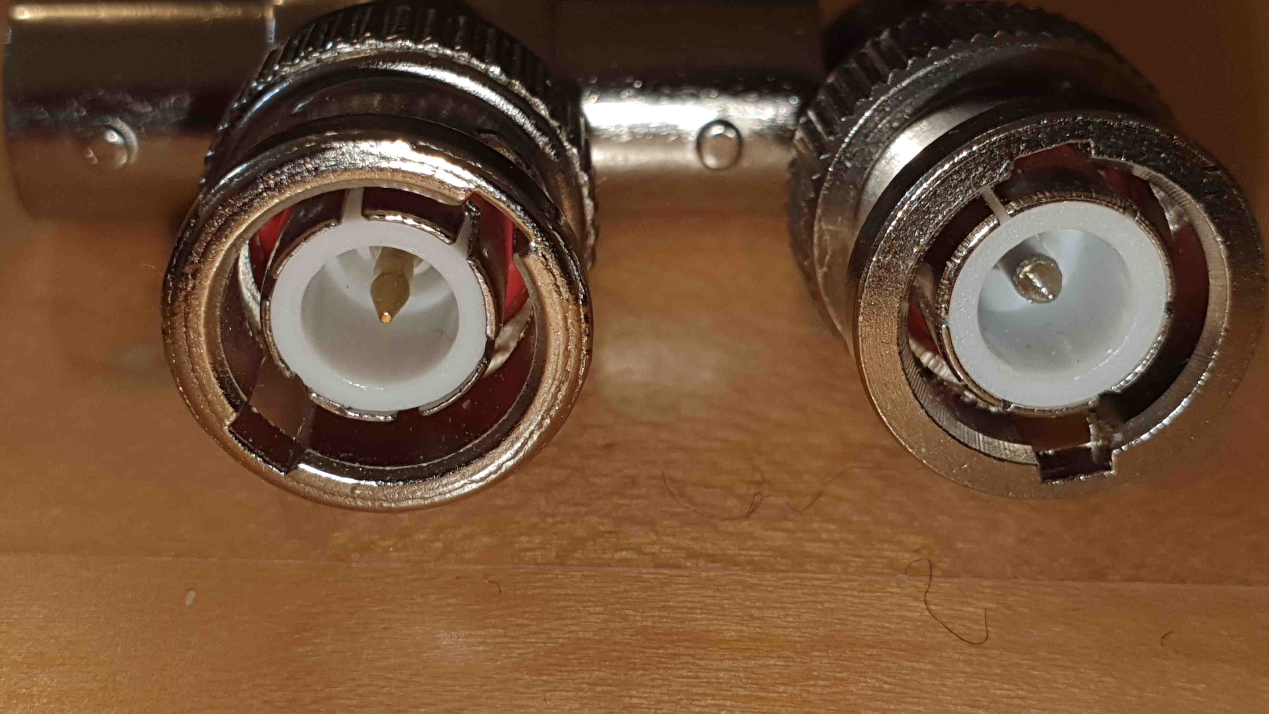

von Jörg M. (joerg_m)
... ich habe mal versucht, dass zu fotografieren. Links ein T-Stück, das
gut passt. Rechts ein BNC-RCA-Adapter, der nicht passt.
Der Pin ist dort deutlich dicker; sieht man auf dem Foto nicht ganz so
gut.
Wahrscheinlich einfach nur schlechte Qualität aus irgendeiner
Hinterhof-Werkstatt in China.
Ich will ja nicht die Buchsen am Oszilloskop oder Funktionsgenerator
dauerhaft ruinieren.
Jörg
Die Lamellen der 75 Ohm sind dünner und können von einem 50 Ohm Stecker
beschädigt werden. Aber 75 Ohm ist eher selten.
Ich tippe auch auf verbogene äußere Lamellen des Steckers.
> gut.
Das ist einfach Muell. Ich habe noch ein paar von Suhner, die sind auch
nach freundlichen 30 Jahren immer noch gut.
Dank dir! Dann werde ich den Müll entsorgen und mir ein paar ordentliche
Kabel und Adapter besorgen.
Das muss wohl das berühmte Lehrgeld sein .. ;-)
Jörg

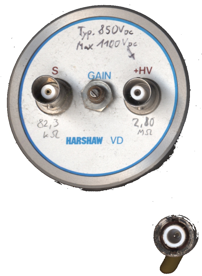

Noch mal zum TO mit seinem Photo: Das T-Stueck auf der rechten Seite ist
nicht so prall. Vielleicht einmal in den sauren Apfel beissen und bei
Mouser et al. kaufen.
> BNC für Hochspannung
So etwas habe ich mal für einen Scintillationsdetektor mit
Photomultiplier gebraucht. Der Teflonkragen steht weit über.
Hersteller Crismatec "Scintibloc", PMT-Typ 9266B auf einem Afu-Flohmarkt
gefunden.
https://et-enterprises.com/products/photomultipliers/product/p9266b-series
