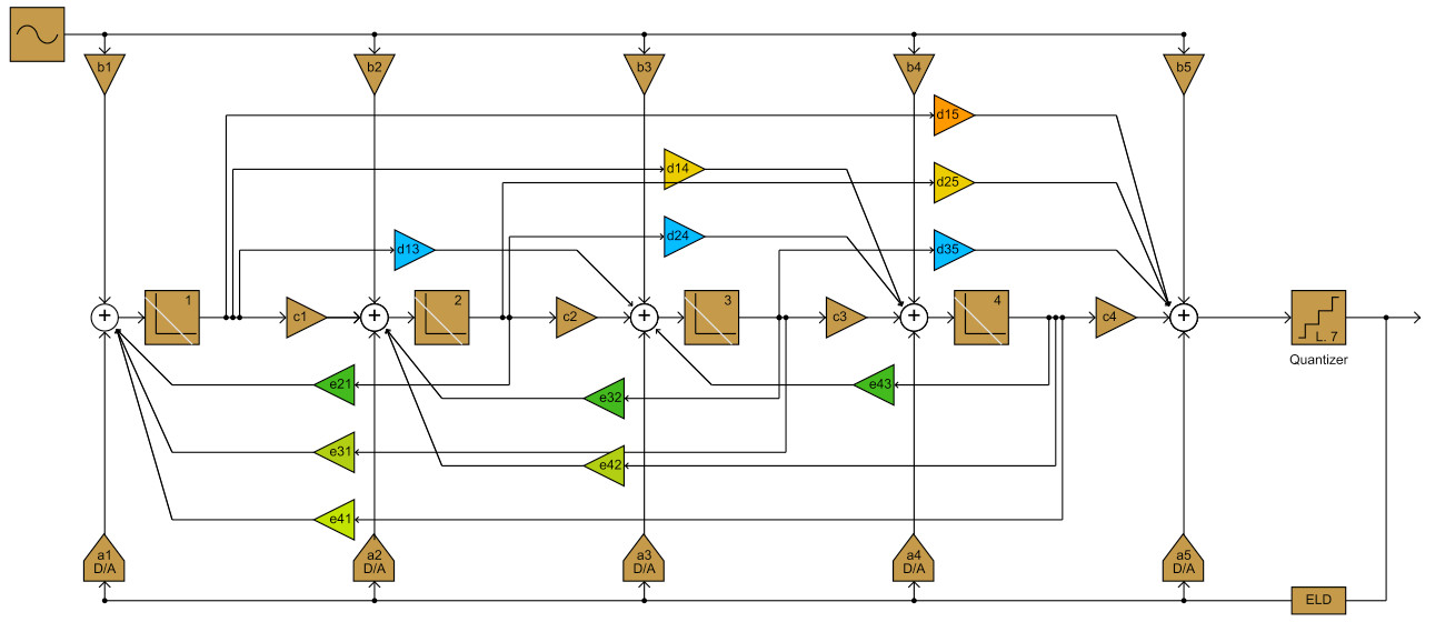

Jetzt erklärt er, dass für das Noise Shaping die Koeffizienten schwer zu
bestimmen sind.
Als Quelle wird das hier genannt:
https://www.uni-ulm.de/en/in/mikro/forschung/schwerpunkte/ad-wandler/online-tool-for-rapid-continuous-time-sd-modulator-design/
Das habe ich genutzt, aber jetzt fangen die Probleme an.

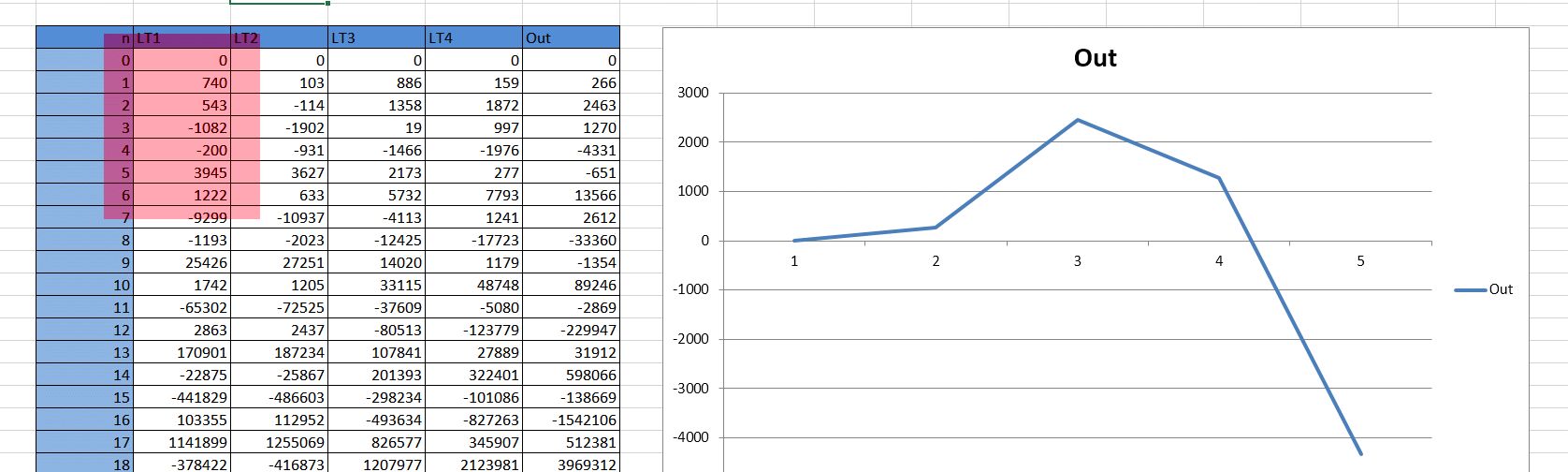

Bevor ich das in VHDL umsetze, kann man sich ja die reine Mathematik
ansehen. Das habe ich in Excel (Anhang) gemacht, einfach um zu sehen, wo
die Reise hin geht.
Für den Test lege ich einfach mal den maximal höchsten Eingangswert an
und man sieht, dass der Noise Shaper nicht gegen einen konstanten Wert
konvergiert. Ich hätte erwartet, dass man wenigstens einen statischen
Endwert erreichen würde.
Ist das so? Ich habe noch keine Erfahrung mit dieser Thematik.

Ich habe jetzt zwar nur kurz drüber geschaut, allerdings: Im Schaubild
sind Integrierer enthalten. Die fließen in deine Berechnungen im
Excel-sheet nicht ein, sofern ich das richtig gesehen habe. Das ist
schonmal ein grober Fehler.
von Jens W. (jensw)
Hallo L,
da hast du Recht! Das sind Integrierer und nicht nur Totzeitglieder, so
wie ich es in der Excel habe!
Das passe ich an und schaue, ob es besser wird!

von Jens W. (jensw)
ich hab die Berechnung so angepasst, dass es tatsächlich Integrierer
sind, aber das Gesamtverhalten ist dennoch nicht richtig. Der
Ausgangswert konvergiert nicht gegen einen festen Grenzwert.
Hat jemand noch eine Idee, wo ich hinschauen könnte?

von J. S. (engineer) Benutzerseite
Bei deinem Excel blicke ich jetzt nicht ganz durch, vermute aber, dass
es die Quantisierungseffekte im Excel sein könnten, weil die Werte nicht
so zeitgleich verrechnet werden, wie sie es müssten. Wenn ich sowas
mache, baue ich das immer so auf wie in VHDL: Alles "kombinatorisch" von
links nach rechts und dann zeilenweise "takten" indem man immer genau
die Werte aus der Zeile N-1, N-2 und N-3 nimmt.

Man muss bei der Schaltung oben auch nochmal nachdenken, ob man wirklich
ein System 3. Ordnung aufbauen möchte und welche Konsequenzen das hat.

von Jens W. (jensw)
die Excel habe ich auch so aufgebaut, wie du das machst. Die ganze
Geschichte funktioniert ja mit MAC Einheiten und da habe ich auch die
Trennung gemacht.
Für n=0 sind die Werte der Integratoren und des Ausgangs 0. Das sind die
Init Werte nach dem Reset.
Eine Zeile tiefer sind dann die Rechnungen für die einzelnen
Integratoren drin (das ist in der Excel oben noch nicht, das war ja
falsch). Und dann von Links nach rechts, was an den einzelnen
Integratoren anliegt.
Das mit dem Rauschen scheint aber noch etwas zu ein, dass in meinem
Excel noch nicht passt.
Der Ausgang hat ja einen Quantisierer, der die Anzahl der Bits
verkleinert. Das möchte ich ja haben, da eine PWM für die Endstufe bei
384kHz und 24bit nicht funktioniert (nötige Taktfrequenz). Also wird am
Ausgang einfach geschiftet bis auf die gewünschte Auflösung. Der Wert,
der für die Berechnungen zurück geführt wird, wird dann wieder in die
andere Richtung geschoben und mit Nullen aufgefüllt, dass die Dimension
wieder passt.
Bei diesem Schritt kommt ja Rauschen in das Signal rein, oder?
Das habe ich in der Excel noch nicht.
Das ist sicher nicht richtig, aber ich glaube nicht, dass das der Grund
ist, dass es nicht gegen einen festen Grenzwert konvergiert.
Du hast dich ja auch mit der Seite der Uni beschäftigt. Die Auslegung
der Geschichte habe ich oben angehängt. Habe ich da vielleicht noch
einen groben Bock drin?

von Lars (rezyy)
Ich habe nochmal reingeschaut. Deine Berechnungen sind so aufgebaut,
dass du für jeden Schritt (LT1, LT2, ...) den vorigen Wert (einen
Zeitschritt vorher) der anderen Zwischenschritte wählst. Das würde einem
Delay entsprechen, was es im Schaltbild aber nicht gibt. Ich gehe davon
aus, dass das auch noch ein Fehler ist. Durch diese FF- und FB-Struktur
ist das mit deiner Form voraussichtlich aber nicht so leicht umzusetzen.
Du bräuchtest denke ich weitere Zwischenschritte, um hier nicht
zyklische Berechnungen einzuführen.
Grundsätzlich würde ich dir raten, zunächst mit einem shaper 1. Ordnung
anzufangen und die Berechnung durchführen. Diesen kannst du dann stets
erweitern. So siehst du, was passiert und es ist nicht direkt von Anfang
an unübersichtlich.
Zeit-Quantisierungseffekte scheint mir hier richtig, ja.
Amplituden-Quantisierung dürfte es nicht sein, Excel arbeitet mit
doubles.

von Andi (chefdesigner)
Frage an die Experten: Welcher Ordnung ist dieser Modulator? 5?
Ist das die Innovation bei dem Teil?
von Jens W. (jensw)
So wie ich es ausgewählt habe, soll es vierte Ordnung sein.
Hat auch vier Integratoren.
Ich habe noch ein bisschen mit dem Tool rumgespielt, aber ich bekomme
kein stabiles System.
Das wäre dann das Ergebnis, das auch schon in der Präsi aus dem Youtube
Kanal raus kam.
Ich komme so nicht weiter.
Auch die Doku auf der Seite ist recht dünn.
Ich bin soweit, dass ich den Professor vielleicht mal anschreiben
sollte.
Grüße, Jens

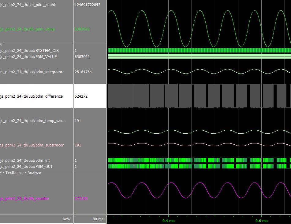

Dennoch werde ich das ausprobieren. Komisch ist, dass bei der Simulation
in VHDL ein statischer Endwert erreicht wird. Der ist zwar auch falsch

einem solchen Wandler hat man eine STF (signal transfer function) und
eine NTF (noise transfer function). Je nach Wandler kann die STF einfach
1 sein oder das Signal formen. Die NTF ist so ausgelegt, dass das
eingeführte Quantisierungsrauschen spektral geformt wird. Wenn man den
Quantisierer nun weglässt, hat man schließlich nur noch die STF für das
Signal. Dadurch dürfte hier erstmal nichts schwingen, sofern das Filter
korrekt ausgelegt ist.
Es kann instabil werden, wenn ein Wandler höherer Ordnung auf 1 bit
quantisiert werden soll - deshalb nutzen höhere Ordnungen eher multi-bit
Quantisierer.
Was mir von der Website nicht klar wird: Die Integrierer sind "ideal".
Sind das Integrierer mit einer Null im Ursprung oder ohne Nullstelle -
also mit Delay in den FF-path gerückt oder ohne. Das hat nämlich auch
Einflüsse auf die STF etc. Möglicherweise sind die Integrierer auch
nicht alle gleich zu wählen.
Dieser generische Wandler ist eben nicht so ganz trivial, insbesondere
mit den FF- und FB-Koeffizienten. Da muss man schon die Struktur (und
auch die Integrierer) im Detail kennen. Dann könnte man auch die STF und
NTF berechnen und es mathematisch aufdröseln und verstehen.

> Die ganze Geschichte funktioniert ja mit MAC Einheiten und da habe
> ich auch die Trennung gemacht.
Was mir direkt auffällt ist die große Schrittweite der Berechnungen.
Wenn da so viele Differenziale drinstecken, wird das schnell falsch. Die
Berechnung über diskrete Werte ist ja nur eine Annäherung an das
mathematische / physikalische Ideal. Man unterscheide
Differenzenquotient <-> Differenzialquotient, das "common problem" der
Signalverarbeitung.
Ich denke, da muss noch eine zeitliche Verfeinerung rein, also die
Ergebnisse müssen skaliert werden, damit sich die Zahlen nur langsam
ändern. Diese muss natürlich durch die Stufen (in richtiger Weise)
durchgezogen und berücksichtigt werden.
Ich habe es demohalber mal mit 10 geteilt und bekomme eine Art Rechteck
mit Anstiegsbegrenzung und etwas Überschwinger.
von Jens W. (jensw)
das ist ein guter Einwand.
Allerdings rechne ich in der Excel nicht mit Integer-Werten, sondern mit
double. Nur die Darstellung sieht so aus, da ich die Zelle entsprechend
formatiert habe und die Nachkommastelle ausblende.
Denkst du, dass dann der Fehler trotzdem so groß wird? Oder ist das nur,
wenn man tatsächlich mit Integer rechnet und bei jedem Rechenschritt
eine Rundung drin hat?
Ich bin in der Excel nun auch einen Schritt weiter.
Ich habe die Quantisierung am Ausgang drin und das hat definitiv einen
Einfluss.
Jetzt kommt das schöne:
Ich habe die Parameter so rechnen lassen, dass ich im Prinzip nur noch
einen Integrator wirksam habe. Nicht mehr vier.
Das läuft jetzt nur noch über die Parameter. In VHDL wird das später
auch so sein und man kann die Struktur unangetastet lassen.
Ergebnis:
Das System schwingt auch, jedoch bekam ich das System stabil, indem ich
nur einen Parameter von 1 auf 0,45 verkleinert habe.
Hier erreiche ich einen statischen Endwert, wenn ich einen Sprung drauf
gebe.
Ich dachte, von da aus könnte man schrittweise das System bis zur
vierten Ordnung wieder aufbauen.
Aber selbst wenn das funktioniert (und da bin ich skeptisch), bedeutet
das, dass die Parameter-Annäherung der Uni Ulm nicht funktioniert.
Ich hab den Professor noch nicht angeschrieben, ich hatte noch keine
Zeit, aber das werde ich noch machen. Vielleicht mag er sich an der
Diskussion hier beteiligen. Man wird sehen.
Ich halte euch auf dem Laufenden!
Grüße, Jens

Hier mal eine schöne kurze Einführung in Wandler höherer Ordnung. Auch
mit mathematischem Hintergrund:
https://classes.engr.oregonstate.edu/eecs/spring2021/ece627/Lecture%20Notes/2nd%20&%20Higher-Order2.pdf

In dem Video bei ~Minute 20 passt das gezeigte Schaubild des Integrators
übrigens auch nicht mit der gezeigten Übertragungsfunktion zusammen. Da
ist die Frage, was nun wirklich implementiert ist. Das ist das, was ich
mit der Nullstelle ansprach..
Viel Erfolg!
Wenn der Entwert schon durch 5 Excelzeilen generiert wird, kann das
nicht stimmen. Ich habe ja so meine Erfahrungen mit Excel-Simulationen
mit Filtern aller Art und kann dir sagen, dass man so eine Schwingung
mindestens mit 100 Werten auflösen muss, wenn die Berechnung
einigermaßen zur Realität passen soll. Für einen Sinus wären das 25
Punkte für eine Viertelwelle. Meine Schwingungsgeneratoren im FPGA
arbeiten auch diskret, verwenden eine Restgliedabschätzung- mit
Korrektur, laufen aber selbst mit 768kHz Abtastung bei z.B. einer 16kHz
Sinuswelle, der Ideal schon um knapp 1% in der Frequenz und Phase weg,
was ich durch eine Setup-Korrektur vorkompensiere.
Die Überabtastung beträgt da also schon 48 und muss nur eine Schwingung
2. Ordnung berechnen können. Ohne Korrekturen oder Restglied bräuchte
man sicher 3-5 Oktaven mehr oder muss mit mehr Fehler leben.
von Jens W. (jensw)
@J.S.:
das habe ich schon feiner aufgelöst. Im letzten angehängten Excel sind
es 100 Werte und auch nicht mehr mit einem Sprung, sondern mit einem
Sinus mit maximaler Amplitude. Das entspricht bei mir dann etwa 38kHz
Eingangssignal.
Ist zwar etwas hoch, aber für eine Simulation nah genug dran.
L. schrieb:
> Ich verstehe deinen Einwand nicht. Seine 5 Werte sind Zwischenschritte
> des Filters, jeweils hinter den Integratoren.
Es geht um die Werte nach unten in den Zeilen - siehe Bild.
Da sind die Sprünge derart groß, dass die Rechnung von sich aus infolge
unzureichender Zeitauflösung schwingt, weil die Wertzuwächse zu groß
sind und nicht sinnvoll vom nächsten Formelzugriff genutzt werden. Das
Resultat ist, dass die Rechnung schon von Anfang an zu schwingen
beginnt, wenn man sich die ersten 5 Werte ansieht.
Wenn man das aus der Sicht der Signalverarbeitung sieht, dann wird die
eigentliche Formel durch das Excel "abgetastet" und die in der Formel
implizit verborgenen Oberwellen = Frequenzen werden mit der
Abtastfrequenz des Excels "gefaltet".
Die "Abtastfrequenz des Excels" = Zahl der Zeilen muss in Anrechnung der
Genauigkeit der Abbildung genügend groß gegenüber der höchsten
auftretenden Oberwelle in der Formel = Steilheit sein. Wenn man sich
einen Bogen denkt und den als Sinus sieht, dann wird dessen Verlauf
mindestens mal 5-6 Punkte erfordern, bei einer Vollwelle eben 20-25.
Ordnung = 4 -> 80 ... 100 Punkte.
L. schrieb:
> Da kann man nichts höher auflösen, sofern die
> Filterkoeffizienten für die angepeilte Abtastfrequenz bestimmt wurden.
Diese Abtastfrequenz scheint mir aber falsch verstanden oder falsch im
Excel umgesetzt. Das kann so niemals passen.
Ja, das liegt aber daran, dass das Filter nicht stabil sein wird,
respektive die Filterkoeffizienten nicht in Ordnung sind.
Naja, aber da kann er im Excel sheet nicht mehr viel machen, außer das
Eingangssignal sauber abgetastet zu wählen. Das hat er, weil er einen
Sprung nutzt. Würde er bspw. einen unterabgetasteten Sinus als
Eingangswerte wählen, würde aber auch da das Filter nicht anfangen zu
schwingen. Das Filter hier ohne Quantisierer schwingt bei der
Sprungantwort nur, weil es instabil ist - und das liegt an den
Koeffizienten alleine (sofern die Berechnungsschritte richtig
implementiert sind). Und zur Terminologie: Durch die Abtastfrequenz
bekommt man eine Faltung im Frequenzbereich mit einem Dirac-Kamm. Man
faltet also mit dem Dirac-Kamm, wobei die Dirac-Stöße bei multiplen der
Abtastfrequenz liegen. :)

ich habe gestern Abend mal an deiner Excel (LibreOffice) rumgefummelt.
Top, dass die Parameter nun korrekt sind und ein stabiles Filter
liefern. Ich habe die Quantisierung eingebaut und die gewünschte range
mit clipping eingebaut. Indem du "out resolution" umstellst, siehst du
die unterschiedlichen Quantisierungen sowie das geshapete
Ausgangssignal. Außerdem habe ich unterschiedliche Eingangssignale
erzeugt (einen sine - sauber abgetastet, eine Sprungfunktion, einen sine
mit einstellbarer Frequenz bei angenommener Abtastrate 96 kHz). Der
input ist umstellbar über 1, 2, 3. Hiermit kann man etwas rumspielen und
sehen, was das Filter tut.
Jens W. schrieb:
> Der Professor der Uni Ulm hat sich gemeldet. Total nett!
> Das es in meiner Excel schwingt, liegt an den Parametern. Und das Tool
> selbst ist nicht schuld. Es liegt an den Eingaben, die man macht. Der
> Wert für OSR war bei mir falsch.
Der Parametersatz, den ich hier habe, der nutzt auch lediglich die
FB-Struktur und nicht mehr die FF-Koeffizienten. Vielleicht gab es auch
damit Probleme?
Habe mir das Excel mal gezogen und mit meinem diskreten
Interpolationsfilter verglichen, das in Abhängigkeit des Spektrums die
quantisierten Werte ermittelt und dosiertes Rauschen addiert:
Beitrag "Re: Wie sauber samplerate vervierfachen"
Ich würde sagen, mein Rauschen ist mehr im Bereich des gut filterbaren
Spektrums. Vor allem das Gezacke im Nulldurchgangsbereich sieht etwas
unnötig aus. Das ist natürlich ein Problem einer Generalformel ohne
Kenntnis des Spektrums, das sie verarbeiten soll. Meiner ist mehr an
Audio angelehnt, allerdings ein technisch sehr simpler Filter.
Davon unabhängig werden die Werte IMO nicht getroffen, d.h. die
Aussteuerung passt noch nicht. Da scheint die Skalierung noch nicht so
ganz zu stimmen, oder es ist eine Frage der Rundung.
Dein Signal sieht gut aus, ja. Im Zeitbereich kann ich da aber nicht
wirklich viel zu sagen. Am Ende wären die Spektren interessant - dann
kann man seine Schlüsse ziehen. Das gilt für dein sowie das hier über
das Tool der Uni Ulm erstellte Filter. Über das "gezacke" vermag ich
wenig zu sagen, solange ich nicht die Spektren sehe. Der Zeitbereich
kann immer etwas trügen :)
Ich gehe davon aus, dass dieses generierte Filter eine STF hat, die
nicht konstant 1 ist. Da wird ein kleiner Fehler im gain sein und
zusätzlich ist diese STF auch noch frequenzabhängig. Das sieht man
sofort, wenn man mal andere Frequenzen durchtestet. Bei höheren
Frequenzen steigt das gain hier an. Das könnte auch daran liegen, dass
nicht die korrekten Integrierer implementiert sind. Die Phasen der
Integrierer haben schließlich auch eine Wirkung auf die STF.
Für weitere Analysen sollte man mal die STF und NTF dieses Filters
bestimmen. Dann weiß man schließlich, was passiert und warum es passiert

Was ich gerade mit "Erschrecken" feststellen musste: Die Parameter, die
hier mal generiert wurden und in der Excel liegen, sind nicht schick.
Alle d13, d14, ... (alle FF-Parameter) sind 0. Außerdem ist c3=0.
Entsprechend vereinfacht sich in diesem Falle der Delta-Sigma-Wandler.
Man benötigt die Zwischenschritte LT1, LT2, LT3 gar nicht und das Filter
vereinfacht sich zu einem Shaper 1. Ordnung. Die STF ist recht einfach
und hat bei niedrigen Frequenzen etwa 0.8 dB Dämpfung. Gegen hohe
Frequenzen bekommt sie dann langsam eine Verstärkung, wie vorhergesagt
(bei einem Integrierer mit Nullstelle im Ursprung).

A. F. schrieb:
> Wie stelle ich denn sicher, dass das Planungs-Excel richtig gefüttert
> wird, um einen Modulator hoher Ordnung herauszubringen? Würde das
> eventuell austesten.
In diesem Shaper ist jeder Integrator ein Integrator 1. Ordnung. Wenn
man die 4 (mit allem FF und FB) hintereinanderschaltet, entsteht am Ende
ein Shaper 4. Ordnung. Wenn man Integratoren durch bestimmte
Koeffizientenwahl umgeht, wird die Ordnung entsprechend kleiner.

Die Parametersätze habe ich mir auch nochmal angeschaut. Stimmt, da habe
ich dann unter dem Strich nur noch einen Modulator 1. Ordnung.
Eigentlich nicht das was ich wollt, aber tatsächlich ist es so, dass die
höheren Ordnungen schnell instabil werden. Für 1. und 2. Ordnung habe
ich Parameter gefunden
Da muss man schon wissen wie die Struktur aussehen muss, damit da
sinnige Werte raus kommen.
Aber unter dem Strich sieht das Ausgangssignal mit 1, Ordnung nicht so
schlecht aus.
Mit dem Parametersatz starte ich.
Implementieren werde ich alles, so kann man das Filter einstellen,
alleine mit dem Austausch der Parameter.
Das ist flexibel genug.

Die Formeln im Excel der Uni-ULM geben das noch nicht direkt her,
sondern optmieren nur die Quantisierung selber, nehmen also eine ideale
Rekonstruktion an und optimieren mutmaßlich auf ein Eingangsignal, das
technisch ein weißes Spektrum darstellt. Das Rauschen dürfte also so
gesteuert werden, dass ein solches Signal im Mittel wenig gestört ist.

Die Ergebnisse passen auch mit der Excel-Tapete von mir zusammen.
Allerdings passt das nicht alles mit dem Auslegungstool der Uni
zusammen.
Der Modulator dort wird im Praktikum, so wie ich es verstanden habe, mit
OPAmps gebaut und getestet. Das bedeutet, dass das Delay vom Ausgang auf
den Eingang anders ist als in der Excel von mir (das führt zu einem
Zirkelbezug) und auch die Parameter sind dann natürlich auch nicht genau
passend.
Man müsste den Filter auslegen, dann sauber transformieren und die
Parameter entsprechend umrechnen. Dann wird das sicher funktionieren.

Im Beispiel hier ist das hier ein Modulator bei 20kHz Sinus-Eingang.

Und ist das richtig so, dass in der Simulation das PDM für längere Zeit
statisch high/low bleibt?

"lange Zeit" ist relativ. Das ist der Durchtrittpunkt durch 0 mit
Steigung  1 und folgt aus der maximalen Steilheit. Das ist natürlich der
Grenzfall, den man praktisch nicht benutzen sollte. Wobei das nur der
theoretische Intergrator ist. Die Realität schaut nochmal anders aus.
Unten sieht man in der Testbench die Auswertung mit einem R-C-Tiefpass.
Diese PDM wird auch nur bis 200 Hz, also 1/100 dieser Frequenz benutzt.
