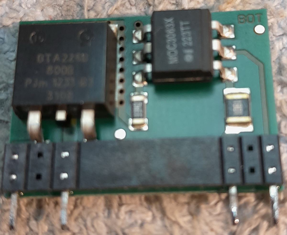

Mein Resol Deltasol BX Solarthermieregler hat mich nach 11 Jahren
verlassen. Die Umwälzpumpe wird nicht mehr eingeschaltet. Am Ausgang
stehen max 18V an, statt 230V.
Geschaltet wird per BTA225B-800B, der von einem MOC3083 über einen 33Ohm
Widerstand getrieben wird.
Die elektronische Pumpe hat eine max. Leistung von 45W, läuft aber nur
mit 15W.
Eigentlich sollte die Last doch kein Problem darstellen, auch wenn im
Einschaltmoment Kondensatoren aufgeladen werden müssen.
Weshalb geht der Triac kaputt? Was kann ich dagegen tun?
Sorry für das unscharfe Foto.
Am ehesten wegen Überspannung.
Ich würde den einfach tauschen und dann hoffen, dass er dann länger als
10 Jahre hält.
Trotzdem noch die Frage: wurde an der Anlage in der letzten Zeit was
verändert? Z.B. eine energiesparende Pumpe eingebaut? Denn damit der
25A-Triac nach dem Zünden durchgesteuert bleibt, müssen immerhin bis zu
60mA LAststrom fließen, was einer Mindestbelastung von 14W entspricht.
Und da sind die erwarteten 15W schon recht grenzwertig.
Ich würde zum Test mal eine 100W Glühbirne parallel zur oder statt der
Pumpe anschließen.
: Bearbeitet durch Moderator
Rainer D. schrieb:
> über einen 33Ohm
> Widerstand
Das kommt mir sehr klein vor, verglichen mit der Applikation im
Datenblatt des MOC3083. Kann es sein, das es eher 330 Ohm sind? Und das
der Schuldige der MOC ist statt des Triac?
Jaja, das Foto...
Aber ich denke, da steht tatsächlich 33R0 drauf. Mich würde aber
wundern, wenn das der Grund für einen defekten Halbleiter wäre.
von Dietrich L. (dietrichl)
Wird der MOC auf der Eingangsseite (Diode) auch angesteuert?
von Gerald B. (gerald_b)
Möglicherwiese ist de MOC "blind" geworden. Optokoppler altern. 11 Jahe
Betriebszeit implzieren das.
von Boris (skyperhh)
Ich hatte das bei meiner Resol Frischwasserstation nach ca. 6 Jahren, da
war es der Triac und der MOC... meine Vermutung, es könnte am fehlen des
Snubbers liegen, auch wenn der Triac den laut DB nicht braucht.
Jetzt schaltet der reparierte Ausgang ein Relais was dann die Pumpe
schaltet.
von H. H. (Gast)
Der MOC aber schon. Und der unnötig kleine Vorwiderstand trägt sein
übriges dazu bei.
von Rainer D. (rainer4x4)
Genau das ist passiert, die Pumpe wurde getauscht!
> Pumpe anschließen.
Ich hab ein Relais nachgeschaltet.
Aufgedruckt steht da: 33R0
SMD Bauteile kenne ich alter Sack nicht so genau.
> schaltet.
Ich machs genau so!
Hab das Triac Modul aus dem nicht benutzten Kanal 3 umgelötet und ein
Relais nachgeschaltet. Im Moment funktionierts wieder!
Danke allen Tippgebern!

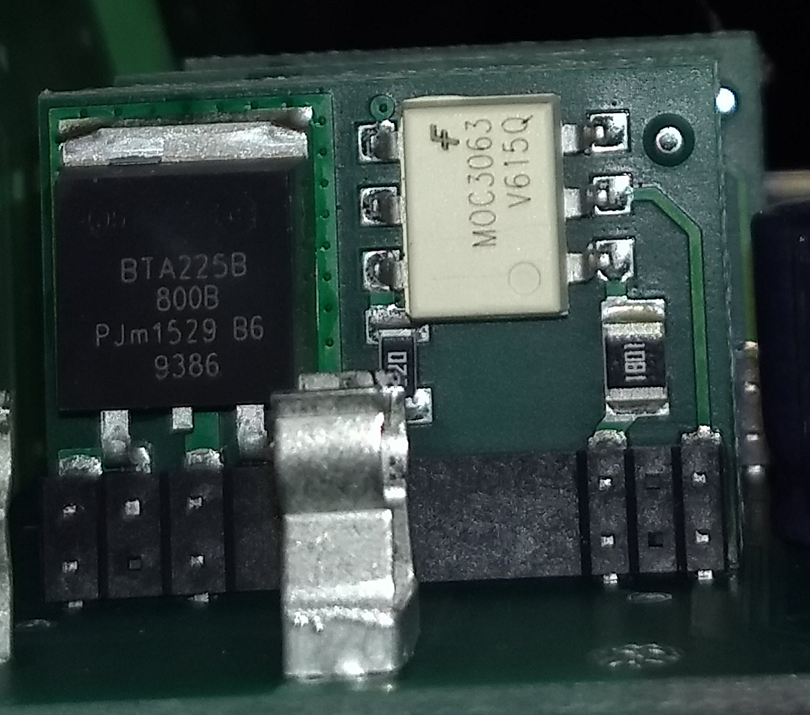

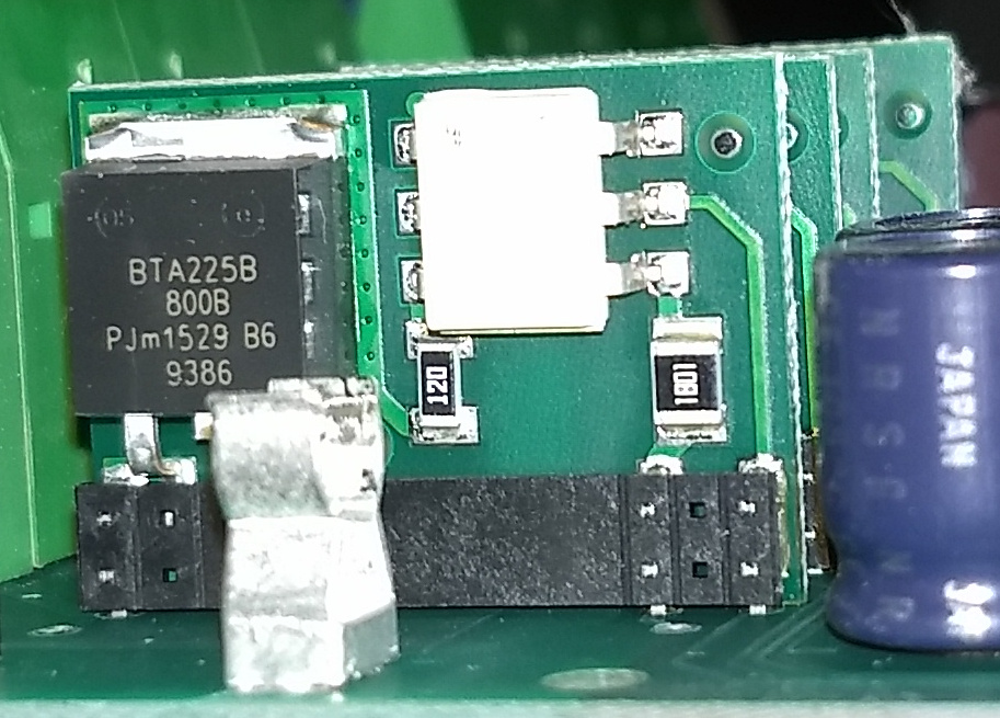

Nach 8 Jahren hat es den 12 Ohm Widerstand für den Kanal mit der
Primärpumpe für den Wärmetauscher erwischt... was für ein schrottiges
Design. Wird jetzt auch auf Relais umgebaut...
