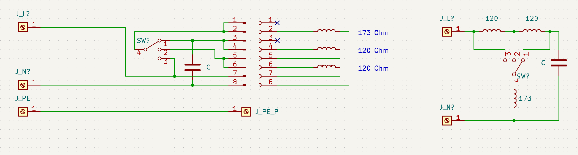

Es wird durch den Schalter einer von 3 Abgriffen der Spule des
Pumpenmotors genutzt. Klar geht das auch mit 3 Relais, oder 2 mal
Umschalter (und 1 Ausschalter). Aber nicht mehr im schön kleinen
wasserdichten Pumpengehäuse.

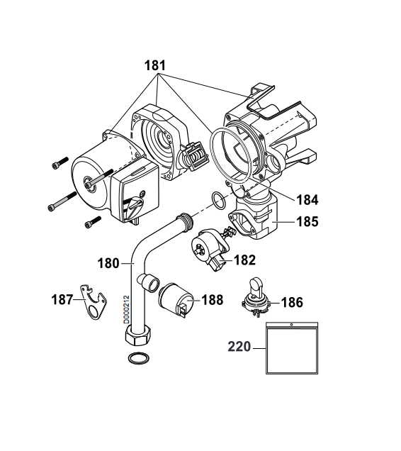

Photo machen geht nicht...das ist zu sehr eingebaut...
aber im Anhang eine Explosionszeichnung.
das ist nicht nur einfach eine Pumpe; das ist irgendein Spezialteil um
Platz und/oder Kosten zu sparen
von Boris (skyperhh)
Richard R. schrieb:
> Boris F. schrieb:
>> Richard R. schrieb:
>>> Die Pumpe selbst kann ich nicht einfach ausbauen, denn sie ist im
>>> Heizungsgerät integriert und hat irgendwie einen speziellen
>>> Pumpenkörper.
>> Naja, so viele unterschiedliche Ausführungen von Umwälzpumpen gibt es
>> nicht, Baulänge, 110mm, 130mm oder 180mm und dann jeweils mit
>> unterschiedlichen Außengewinde ...
Oha, bis auf dem Pumpenkopf sieht der Rest schon sehr speziell aus...
steht da ein Hersteller drauf? Hast Du mal nach Ersatz geschaut, eine
"normale" Pumpe sollte innerhalb von 1...24 Std. beschaffbar sein, aber
die hier dürfte länger dauern...
von Richard (nbger)
der Motorkopf selbst ist von Wilo; den Heizungshersteller "De Dietrich"
gibt es nicht mehr. Da bekomme ich weder Ersatzteile noch Informationen.
Ob ich nur den passenden Motorkopf von Wilo bekommen würde und den
tauschen könnte, weiß ich nicht. Ich habe keine Ahnung, ob die da auch
ihre Standardgrößen haben und man das einfach tauschen kann.
Normalerweise kauft man ganze Pumpen

von Wendels B. (wendelsberg)
Grundfos UPS25-60 mit 40, 65 und 100W.
C = 2 uF.
Widerstaende sind gemessene Gleichstromwiderstaende.
Lu schrieb:
> 2. Unterschied zwischen simplen Drehschalter und 3 Relais ist, dass alle
> 3 Relais auch irrtümlich gleichzeitig anziehen könnten ...
Das kann man mit 2 Relais mit Umschaltkontakten funktionssicher machen.
von Richard (nbger)
> C = 2 uF.
Damit kann ich was anfangen. Mit 2 Relais mit Wechselkontakten lässt
sich das realisieren. Vielen Dank!
