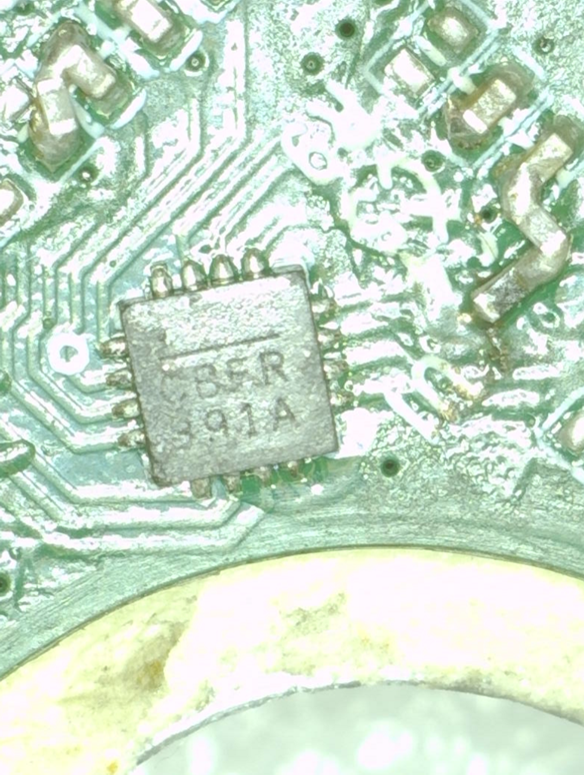

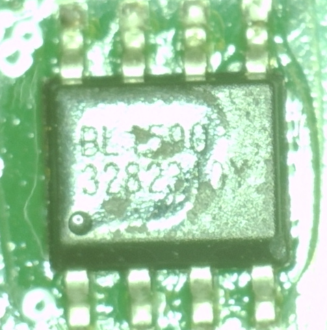

Ich habe mal wieder 2 ICs auf einem Encoder Board (wahrscheinlich
chinesischer Herkunft), die ich einfach nicht finde:
Einmal den CBFR 391A (oder so), das müsste wohl der Encoder IC sein.
Einmal den BL1590 3282340 --> Identifiziert, ist ein RS485 Converter
Jemand eine Ahnung, was das sein könnte?
von H. H. (Gast)
Bert S. schrieb:
> CBFR 391A
Baugröße?
von Bert S. (kautschuck)
Wahrscheinlich QFN-16
von H. H. (Gast)
Das ist keine Baugröße.
von Harald K. (kirnbichler)
hhinz will wissen, welches Rastermaß (Beinchenabstand) das Ding hat. QFN
gibt es mit allen möglichen Beinchenabständen, bis runter zu 0.4mm (oder
vielleicht noch feiner), aber auch 0.625, 0.8mm bis rauf zu 1mm sind
möglich.
von H. H. (Gast)
Nein, die Maße des Gehäuses!
von H. H. (Gast)
Da wohl nichts mehr kommt: Hersteller ist Monolithic Power, Typecode
sind die ersten drei Buchstaben.
Ist ein 3x3mm IC.
Ja MPS könnte hinkommen, sowas wie ein MA330 könnte passen. Vielen Dank

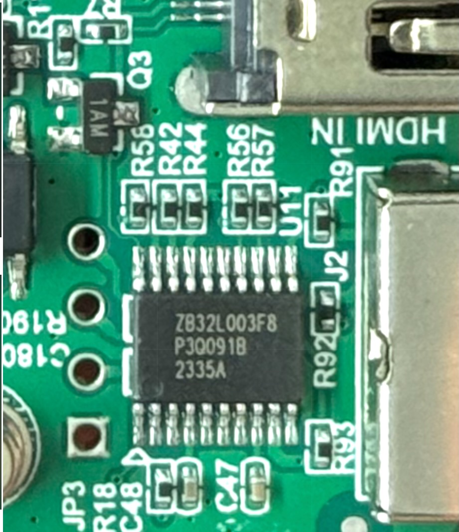

von Falk S. (falk_s831)
Ich hätte auch noch einen, wäre dankbar für einen Tipp, wofür das Ding
gut ist. Sitzt auf einem HDMI-Converterboard drauf.
von H. H. (Gast)
Neuer Chip, neuer Thread.
von H. H. (Gast)
Es ist MPS!
Bert S. schrieb:
> MA330
Falscher Typecode.
Die ergeben sich doch aus Rastermaß und auf dem Bild erkennbarer
Pin-Anzahl. Oder sind Dir schon QFN16 mit gleichem Rastermaß aber
unterschiedlichen Größen begegnet? Gibts das?
von H. H. (Gast)
RM zu messen ist ungleich schwieriger als das Gehäusemaß.
Da hast Du natürlich recht.
3x3 mm Außenmaß hat QFN20 bei 0.4mm und QFN16 bei 0.5mm
QFN20
https://www.pcblibraries.com/forum/uploads/17091/QFN_drawing_2022-05-25_04-55-18.PNG
Maße dazu
https://www.pcblibraries.com/Forum/uploads/17091/QFN_dim.PNG
QFN16
https://www.allsocket.com/images/picsize/QFN/PICIC-QFN-16-3x3-0.5.jpg
QFN16 mit 0.4mm scheint es auch in rechteckiger Ausführung zu geben, das
ist dann 2.6x1.8mm groß
Fieses Zeug
H. H. schrieb:
> Bert S. schrieb:
>> MA330
> Falscher Typecode.
Aus reiner Neugier, woran siehst du das?
Datenblatt.
von H. H. (Gast)
Wolfgang R. schrieb:
> Datenblatt.
Dort steht:
BKA: Product code of MA330GQ
Und das ist eben nicht CBF.
