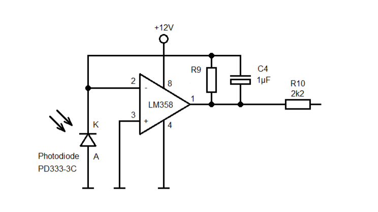

von Enrico E. (pussy_brauser)
Harald W. schrieb:
> Eine Verstärkung für Deinen LED-Scheinwerfer brauchst aber
> so oder so.
Man könnte auch eine Photodiode mit Transimpedanzverstärker nehmen und
am Ausgang einen NPN-Transistor schalten (R9=470k).

TIA wurde schon genannt, auf die Polung der photodiode achten, mehr als
LOW kann der Opamp nicht, solange du ihn nicht mit negativer
Betriebsspannung versorgst. Also den nichtinvertierenden Eingang und die
photodiode auf V/2 legen. Pull-up am Ausgang, 100n in Reihe und wieder
pull-up und von dort auf Pin2 vom 555.

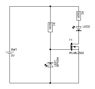

von Frank O. (frank_o)
Die Schaltung kannst du natürlich nicht so übernehmen.
Das habe ich für das Grablicht, für das Grab meines Sohnes gebaut.
BPW34 steht da zwar, aber habe dann ganz billige Dinger aus China
genommen.
Der IrLml2502 eignet sich gut für solche Sachen.

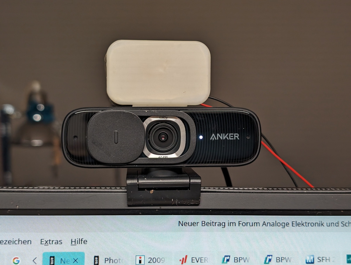

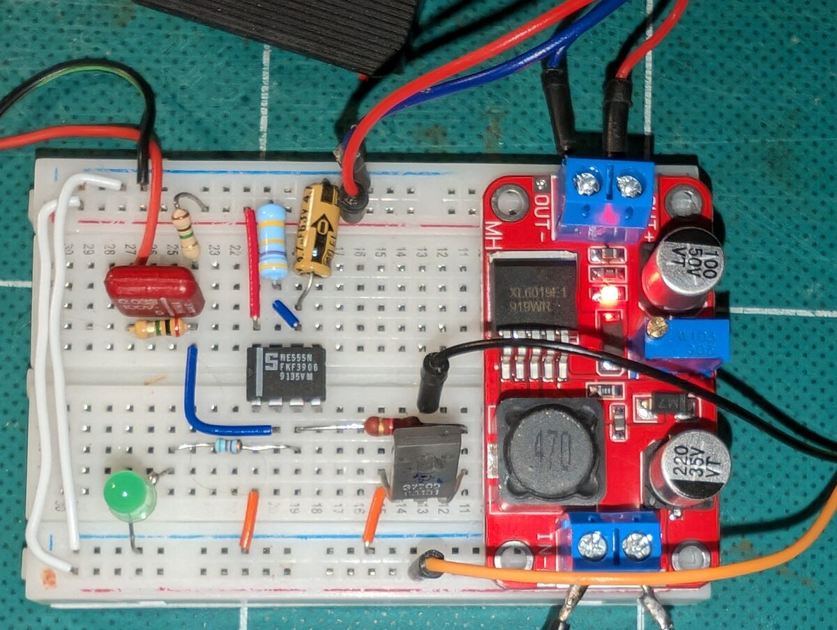

Es ist geschafft :-)
Der Prototyp ist fertig und funktioniert perfekt. Das ist vielleicht
nich alles nach den Regeln der Kunst ausgeführt, aber das ist auch fast
alles aus meiner antiken Teilekiste zusammengesucht (incl. einem
altgedienten BD131 als LED-Treiber).
Den 5 auf 9,5V Step-up Regler musste ich leider vor die Schaltung
setzen. Dahinter wurde der Saft mit nur noch 4,3V schon etwas knapp. Die
10 mA Dauerstrom muss ich dann wohl akzeptieren.

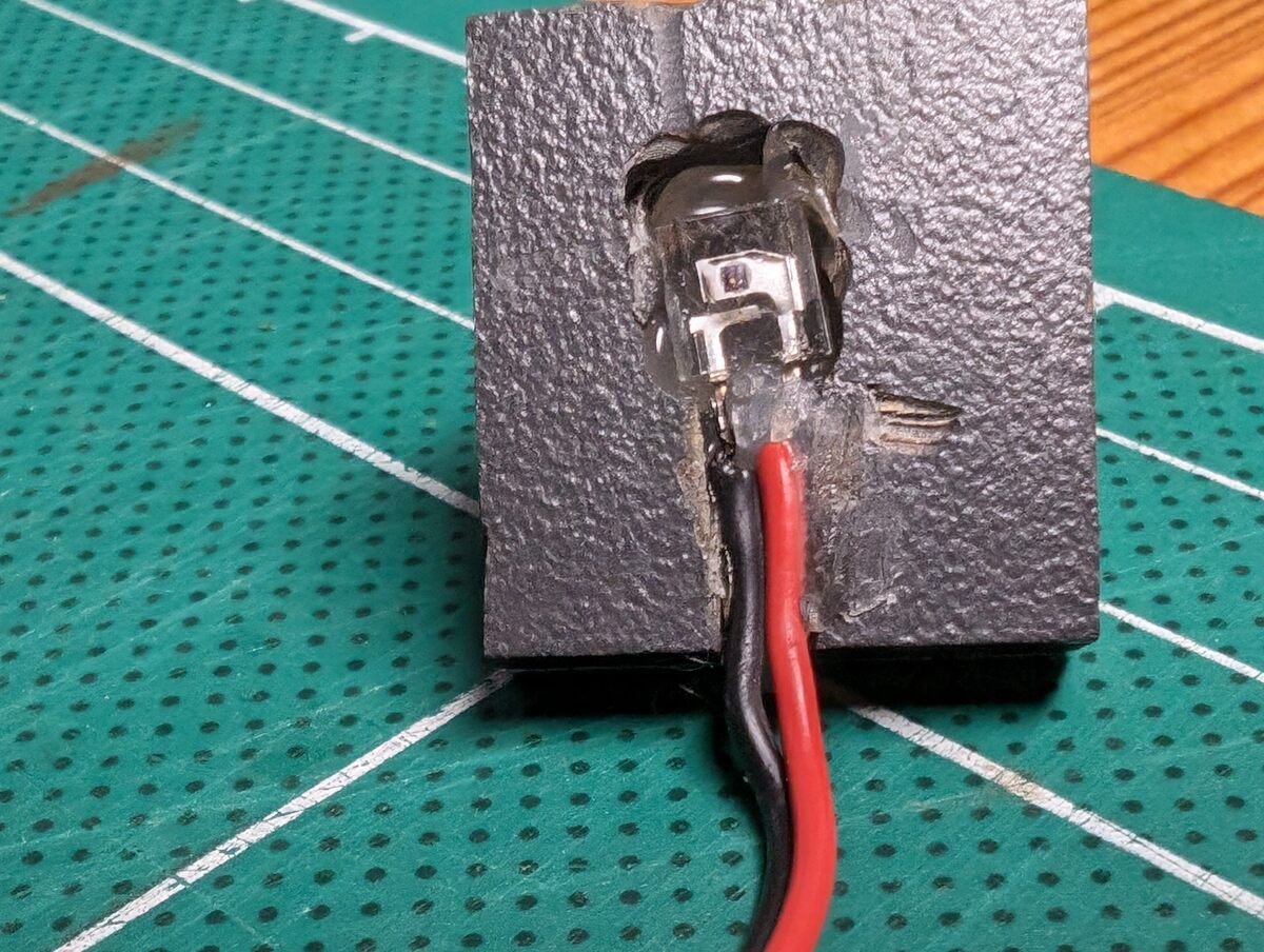

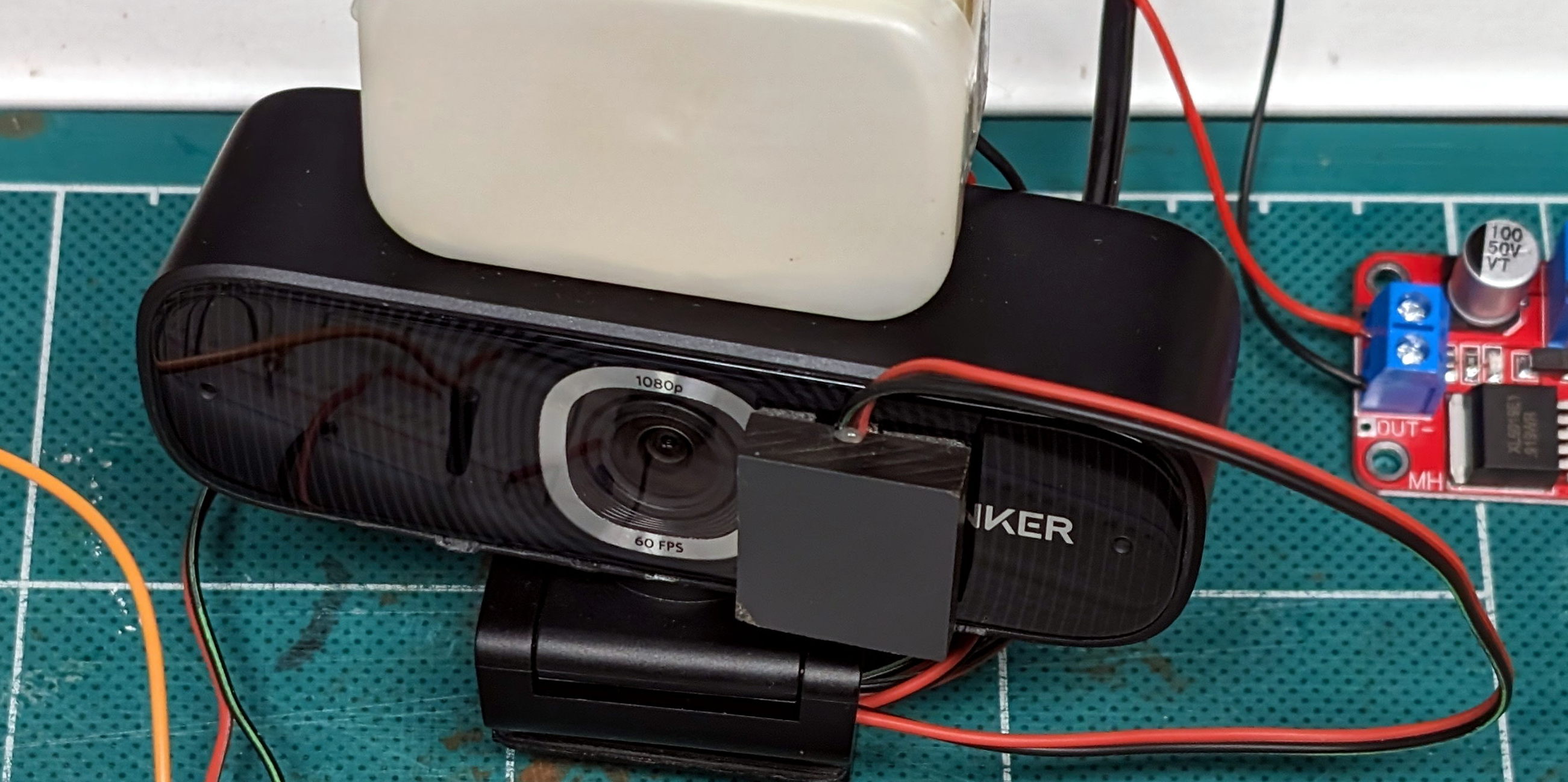

Für den Fototransistor habe ich analog mit dem Dremel eine kleine Haube
gefräst, die lichtdicht auf der Kamera sitzt:
Bei Interesse, die Kabelanschlüsse:
schwarz-rot geht zum Fototransistor
blau-rot ist die Versorgungsspanung 9,5V
schwarz-orange geht zur LED
Vielen Dank für die vielen Kommrntare und Hilfestellungen.
Nein, das musst du nicht! Dann hast du entweder den NPN-Transistor als
Kollektorschaltung eingesetzt (sieht auf dem Steckbrett aber korrekt
aus), oder statt 1k Basisvorwiderstand hast du versehentlich 10k
eingesetzt.
In korrekter Emitterschaltung fallen an der CE-Strecke nur max. 0,2V ab.
von Paul S. (wattfummler)
Danke für den Hinweis. Dann werde ich mir das nochmal anschauen.
0,7V Abfall erschien mir jetzt gar nicht so abwegig.
Der Emitter geht an plus, am Collector liegt die Last.
(Ich muss gestehen: Die Emitter-/Collectorschaltung hat sich mir noch
nie vollständig erschlossen. Transistoren sind immer noch Magie für mich
Der Basiswiderstand hat sogar 22 kOhm. Ich hatte beim Testen nicht den
Eindruck, dass ein kleinerer Widerstand außer einem höheren Basisstrom
was verändert.
