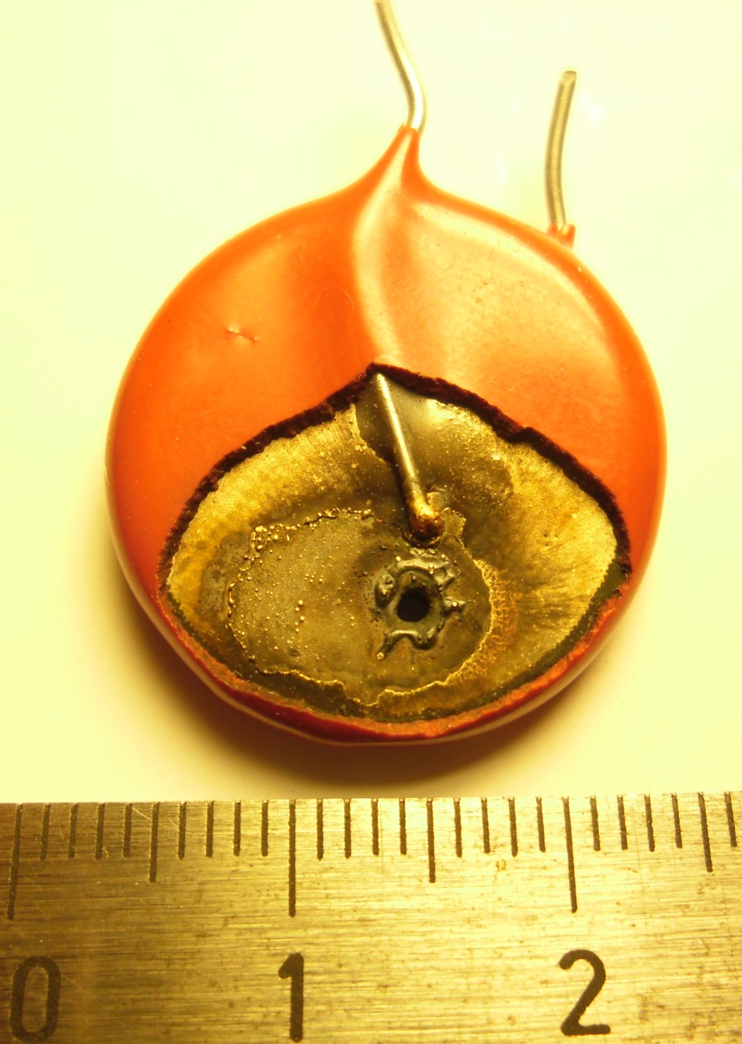

von Wolf17 (wolf17)
VDRs sterben gerne spektakulär.
Gegen die Brandgefahr beim Alterungstod hilft eine Thermosicherung.
Gegen herumspritzenden Auswurf hilft begrenzt ein Schrumpfschlauch und
eine Sicherung mit HOHEM Abschaltvermögen, löschmittelgefüllte
Feinsicherungen 5x20 wie ESKA 520.123 schaffen 1500A.
