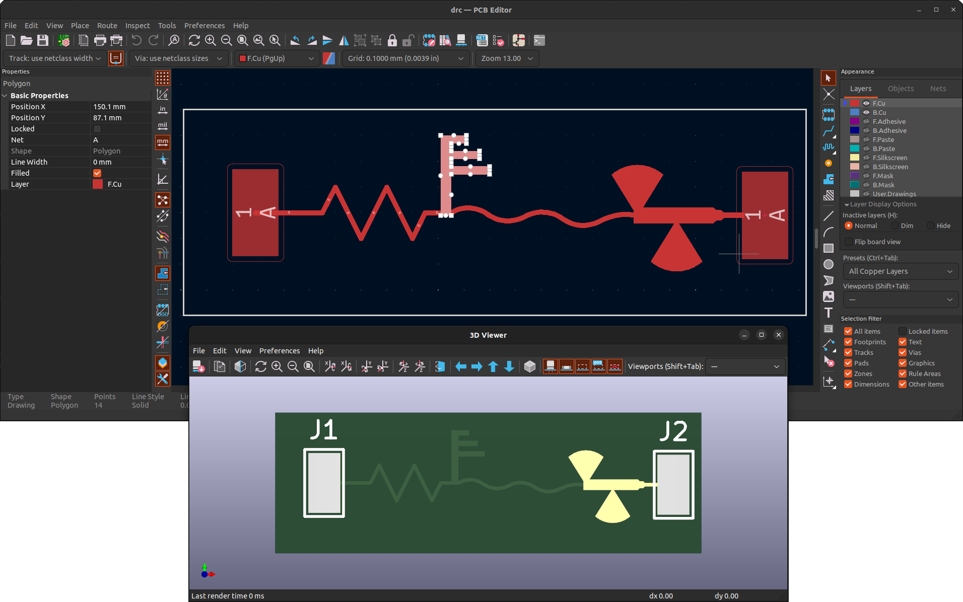

Verbesserte grafisch Darstellung
In Zeiten der TikTok-Generation gilt, dass auch Schaltbilder „attraktiv“ aussehen müssen. Gegen KiCad sprach in der Vergangenheit unter anderem die Art der „Anzeige“ des ersten Pins im Komponenten-Footprint. Das Entwicklerteam orientierte sich dabei am (missratenen) Industriestandard IPC-7351C, der sich außerhalb des universitären Elfenbeinturms niemals wirklich durchsetzen konnte. In der neuen Version setzt man stattdessen, wie in der Abbildung gezeigt, auf ein hauseigenes Design.
Bildquelle: https://www.kicad.org/blog/2024/02/Version-8.0.0-Released/
Neu ist außerdem die Möglichkeit, in Schaltbildern in den Formaten DXF und SVD vorliegende Vektor-Grafiken einzubinden. Auf diese Art und Weise lassen sich Schaltbilder, wie in der Abbildung gezeigt, reichhaltiger illustrieren.
