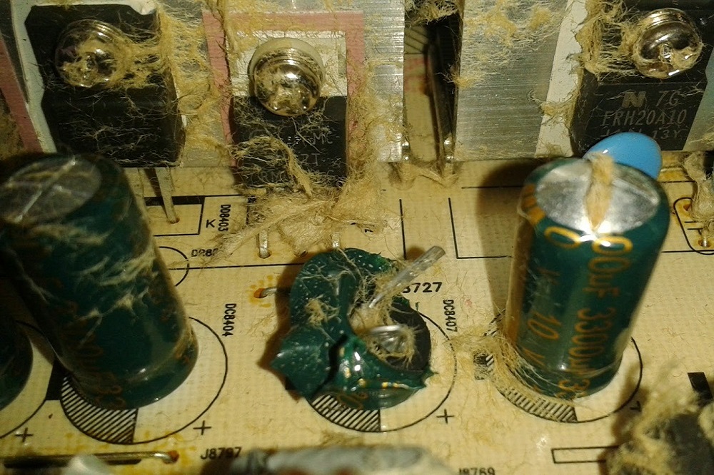

meine Nachbarin brachte mir neulich eine defekte aufladbare
LED-Notbeleuchtung vorbei und wollte wissen, ob da noch was zu
reparieren wäre.
Bewährt nach fernöstlicher electronic-art werkelt in der Billig-Leuchte
ein äußerst knapp kalkuliertes Kondensatornetzteil, über das die 3
kleinen internen PB-Akkus geladen werden.
Wenn man sich das beigefügte Bild genau anschaut sieht man, dass es den
Elko in der Mitte komplett zerlegt hat. Von der Größe her muss es etwa
ein 5μF/400V-Typ gewesen sein. So verdreckt wie die benachbarten
Bauelemente aussehen, muss es einen ordentlichen Knall gegeben haben.
Die Frage ist nun: Werden in China nun schon Naturfasern als
Isolationsmaterial in Kondensatoren eingesetzt. Oder ist das nur eine
weitere Fake-Variante ähnlich den sandgefüllten 18650-Zellen? Wo sonst
können die auf dem Bild zu sehenden zahlreichen Fasern (besonders an dem
Transistor ist es fast schon ein Kunstwerk) herkommen.
Habt ihr derartige Fasern auch schon auf defekten PCBs gehabt? Und eine
logische Erklärung dafür?

Ja. Diese Fasern sind ein normales Bild für geplatzte Elkos.
Das sind die Papierfasern des Dielektrikums, das mit dem Elektrolyt
getränkt ist. Nichts ungewöhnliches oder neues ;)

Ganz normal, der Separator ist ein spezielles Papier.

Ja, aber warum mit so einer faserigen Struktur?
Man sieht auf dem Bild ziemlich deutlich, dass der Wickel vom
Kondensator selbst noch recht intakt aussieht. Beinahe so, als hätten
sie einen kleineren (z.B. 300 Volt-Typ) in ein größeres Gehäuse gepackt.
von Wollvieh W. (wollvieh)
Vielleicht ist es ja wirklich eine Art Filzmatte, damit der kleinere
Wickel nicht verrutscht und kurzschließt. Andererseits:
Hans H. schrieb:
> Das war gemein.
> Ich weiß zwar auch nicht was es genau ist, aber eine Bildersuche mit
> "electrolytic capacitor explode" liefert ein paar wo es auch so haariges
> Zeugs ist :)
Stimmt, z.B. der hier sieht genauso aus, siehe Anhang:
https://www.samaterials.com/content/why-do-electrolytic-capacitors-explode.html
Aber bei den meisten Fotos sind die Fasern noch erkennbar zu einem
Papierstreifen verbunden.

Soll möglichst viel Elektrolyt aufsaugen können.

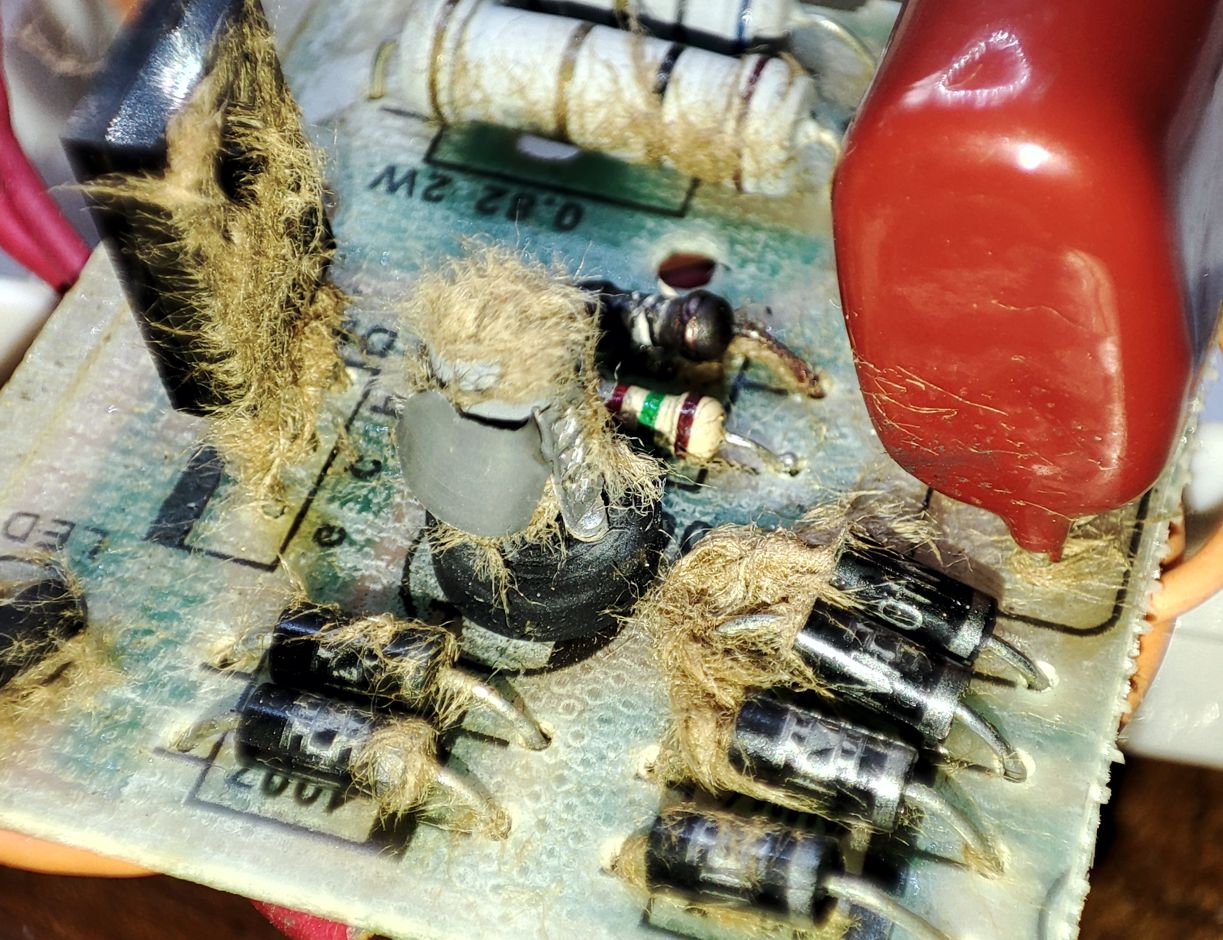

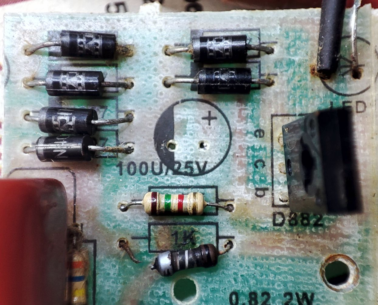

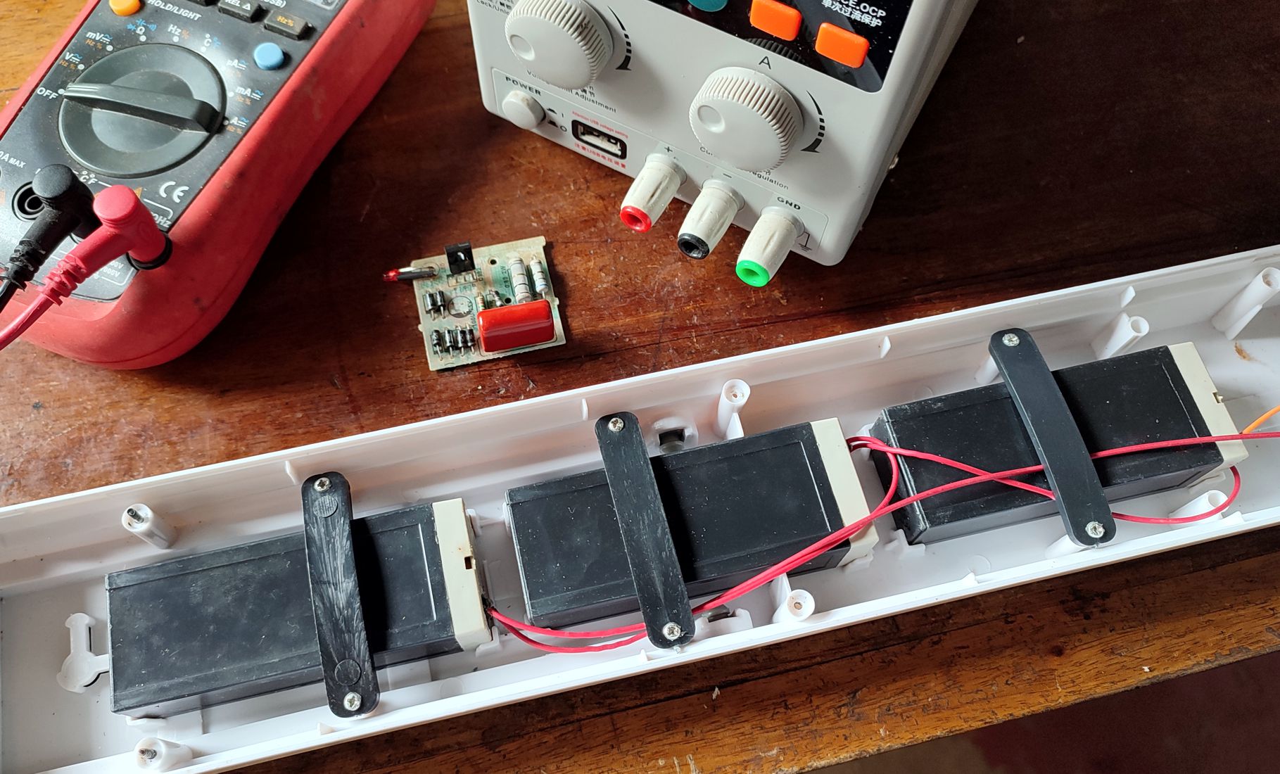

Ich habe nun mal die Ursache für den Ausfall gesucht:
Immerhin ist die Platinenbeschriftung hier sehr servicefreundlich
(Bild). Dabei wird aber auch ersichtlich, dass es gar keinen
Hochvolt-Elko getroffen hat. Die einzige Spannungsbegrenzung (auf ca. 6
Volt) für den Kondensator bildet die zu ihm direkt parallel geschaltete
Reihe der drei Bleiakkus (Bild).
Und bei einem der drei war ein Draht abgerissen. Somit hat der Elko die
volle Netzspannung bekommen und dabei einen Schalttransistor, einen
Widerstand und eine LED zur Ladeanzeige gleich mit zerstört.

Welche Kapazität hat denn das "Malzbonbon", der rote Folienkondensator?
220n bringen rund 15 mA Blindstrom.
Bei 3 Pb Zellen sollte die Ladeschlusspannung bei 7,2V rum liegen. Eine
Z-Diode. die trotz Exemplarstreuungen sicher darüber liegt, bspw. 9,1V
hätte 9x 0,015A = 0,135W Verlustleistung, was selbst für ein 250 mW
Exemplar mitten im grünen Bereich liegt.
Und wenn die Z-Diode allein nicht ausreicht, nimmt man halt noch einen
kleinen Thyristor dazu, der von der Z-Diode gezündet, dann den Elko
kurzschließt. Es muß also weder kompliziert noch teuer sein, Elektronik
(Ausfall)SICHER zu desingnen.
Der hat 2,2μF/400V (Aufdruck:225J400).
Wenn der Nutzer da vergisst, nach Ladeschluss den Netzstecker zu ziehen,
kochen die Akkus bestimmt bald ihrem Ende entgegen...
