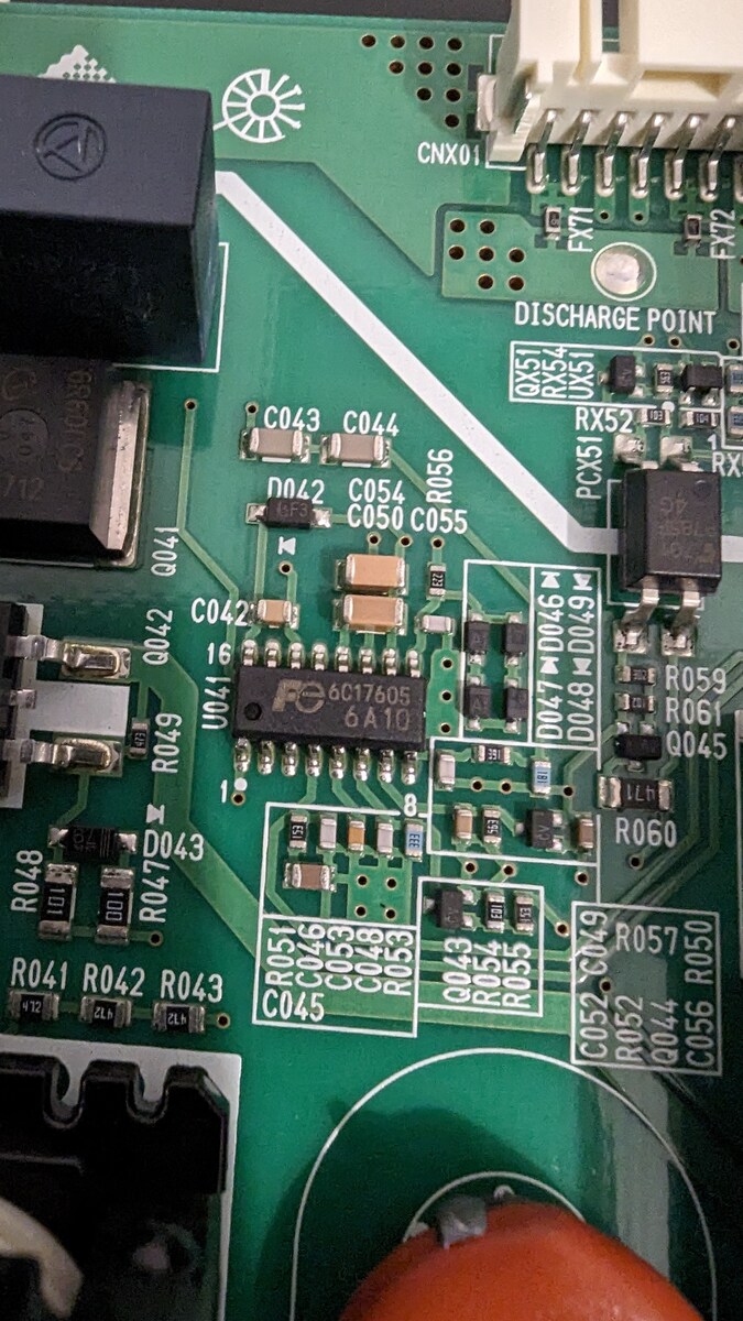

Hallo liebe Forengemeinde, ich repariere aktuell einen EIZO PC Monitor bei dem weder die Standby LED leuchtet noch auf einen Tastendruck am Schalter reagiert wird. Habe dazu das Netzteil unter die Lupe genommen. Augenscheinlich ist nichts kaputt und alle großen Halbleiter, sprich Dioden und Mosfets wurden mit dem Multimeter geprüft und sind in Ordnung. Der Zwischenkreiselko hatte sich auf 300V aufgeladen (hatte den Monitor zu Beginn einmal angeschlossen und getestet). Da ich nun erstmal weiter schauen muss, würde es helfen zu wissen, welcher IC das ganze dort steuert. Dazu habe ich ein Bild in den Anhang gepackt. Vielleicht kennt den ja jemand und kann mir die Bezeichnung oder das Datenblatt schicken. Freundliche Grüße und vielen Dank im Voraus
Ohne gewähr auf irgendwas und überfliege vieles Könnte Fuji Electric FA6A10N sein https://products.fujielectric.com/semiconductor/detail/FA6A10N/ Konnte bis jetzt kein richtiges Datenblatt finden, hier ist etwas mit FA6A10N darin und Pinout der Serie ist scheinbar in einem Schaltplan seite 5. https://html.alldatasheet.com/html-pdf/1314601/FUJI/FA6A01N/583/5/FA6A01N.html Hier Überblick über die Typen, FA6A10N ganz unten https://www.fujielectric.com/products/semiconductor/model/power_supply/ac_dc_ic.html Hier ein japanisch Überblick(falls Bedarf)über die versch ICs Fa6a/b/c, nach Setzen Häkchen (wg. Vorsichtsmaßnahmen)runterladbar https://felib.fujielectric.co.jp/ja/M10006/M20016/document_detail/78b6320d-5371-4f39-ae51-755a0f464834?region=jpn zB Fa6a30N ist datenblatt komplett von Fuji erhältlich Hier ein Bild FA6A11N(anderer IC) scheinbar zusammen mit Reel Aufkleber zum Schauen ohne Gewähr, auf dem IC steht "6A11", das "N" wurde also im Marking weggelassen https://a.rimg.com.tw/c1/dc1/527/jhush105/e/0c/22316537309708_941.jpg

Hallo Steffen, vielen Dank für deinen Hinweis. Tatsächlich stimmt das Pinout auf der Seite 5 mit dem Layout auf meinem Board überein, sodass ich davon ausgehen würde, dass das dieser FA6A10N ist. Ich überprüfe jetzt mal seine Versorgungsspannung und dann sehen wir weiter.
