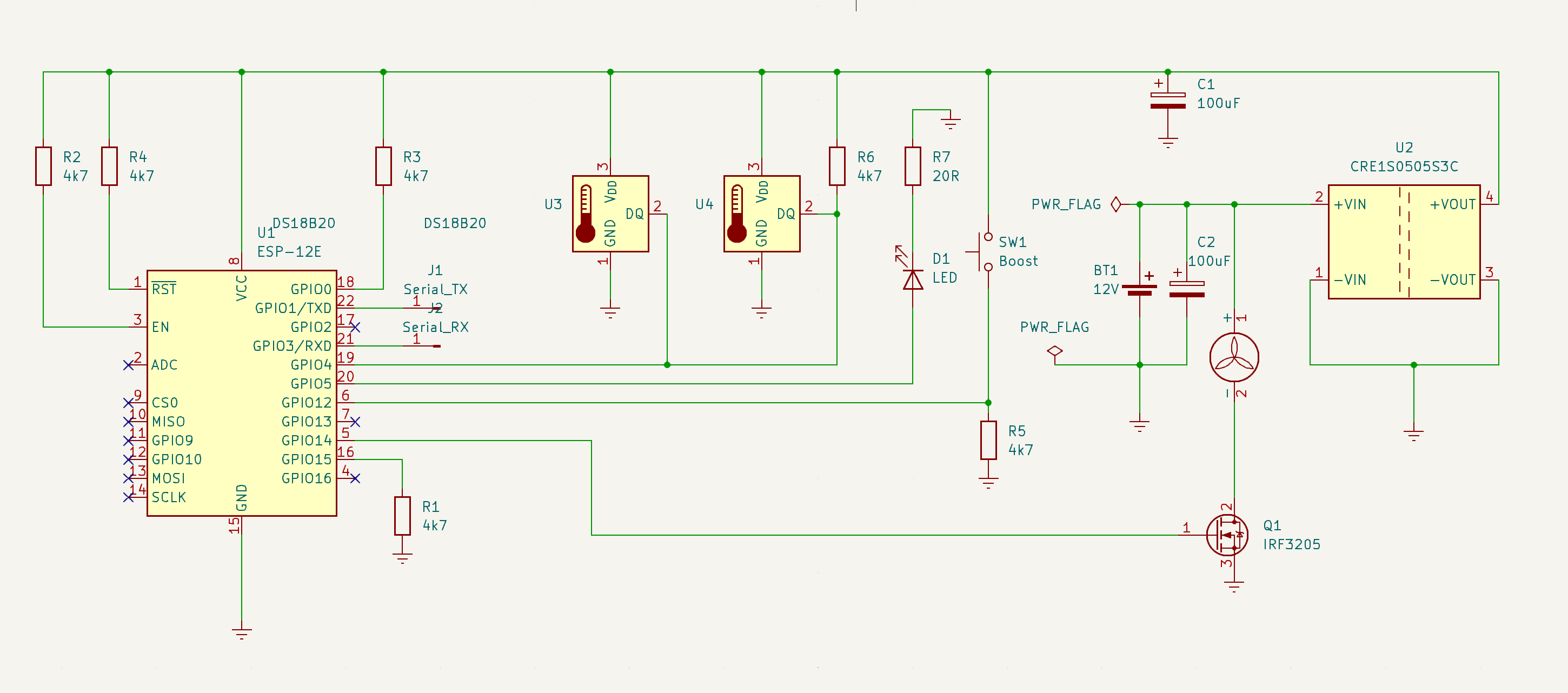

Moin zusammen,
seit ich den Spannungsregler LD1117 durch einen Step-Down-Regler ersetzt
habe, schaltet das MOSFET IRF3205, das mit PWM (bei 20kHz) angesteuert
wird, den Lüfter nicht mehr. Ohne Last kann ich per Multimeter zwar 12V
messen, sobald der Lüfter angeschlossen ist, bricht die Spannung aber
fast komplett ein und der Lüfter dreht sich nicht.
Als Netzteil verwende ich zum Testen ein Labornetzgerät auf 12V (bis 1A
lasse ich zu).
Kann es sein, dass der Spannungsregler in den 12V-Kreis zurückwirkt?!
Eigentlich undenkbar, oder? Also muss der ESP8266-12F durch den
Spannungsregler so gestört werden, dass er das MOSFET nicht mehr korrekt
ansteuert? Ich habe aber testweise auch schon 3,3V direkt aus dem
Spannungsregler an die Basis angelegt – ohne Erfolg. Sind die 3,3V an
sich schon so kaputt/zerhackt?

IRF3205 ist nicht für 3,3V Ansteuerung geeignet.
Und der unbedingt nötige G-S Widerstand fehlt.
Und für 20kHz hat der ESP zu wenig Treiberleistung für so einen dicken
MOSFET.

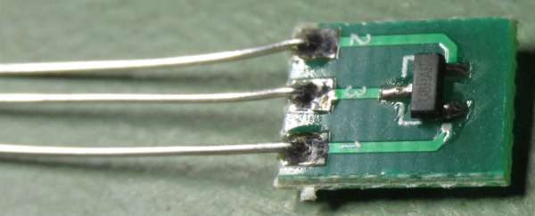

von Gerald B. (gerald_b)
IRLML0030TRPBF klein, aber oho :-)
Ist mit SOT23 ein Winzling, kann aber 5,3A und schaltet sicher bei 3,3V
Pegel.

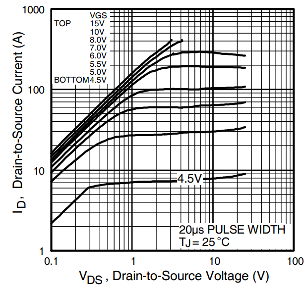

Falls es dumm läuft, kann der IRF3205 selbst bei einer U_GS von 4.0V nur
einen Strom von I_D=250µA schalten. Wie hoch ist der Anlaufstrom von
deinem Motor?

Ich missverstehe also das Datenblatt, wo von 2..4V (wie @rawi gepostet
hat) die Rede ist. Worauf beziehen sich dann diese Werte, wenn nicht auf
die nötige Spannung zum Durchschalten?

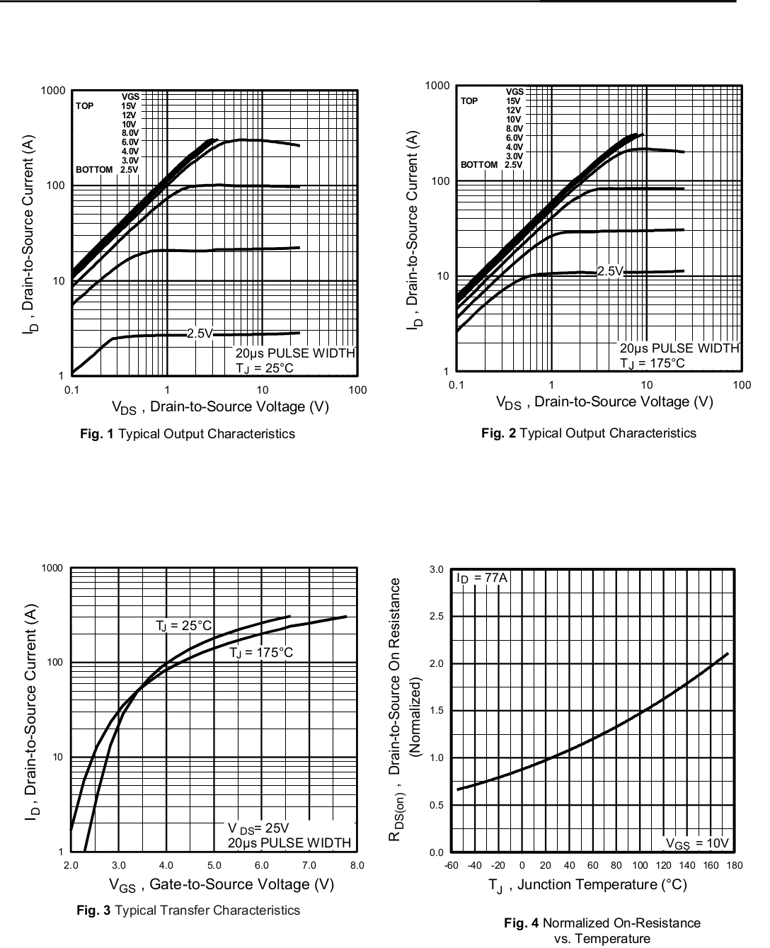

Ein MOSFET ist ein analoges Bauteil, der schaltet nicht plötzlich voll
ein.

Für das tägliche Leben merkst du dir besser sowas:
die Ugsth ist die Spannung, unter der ein Mosfet **sperrt**.

Dieser Wert bezieht sich, so wie im letzten Feld geschrieben, auf einen
Strom von 250µA. Damit läuft dein Motor nicht.
Außerdem gilt der Wert für U_DS=U_GS, d.h. von deinen 12V bekäme der
Motor nur einen Teil.
Ein MOSFET ist ein Analogbauteil und da muss man schon etwas
Überzeugungsarbeit (=U_GS) leisten, damit der den auf der Werbeseite vom
Datenblatt angegebenen Strom schaltet.

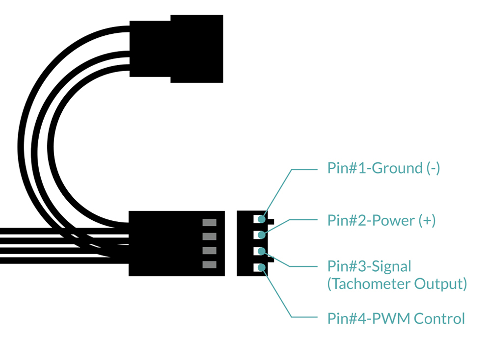

Aber: Bist du sicher, dass dein "flexibler" Lüfter mit PWM versorgt
werden kann? Das ist nämlich nur bei wenigen der Fall. So viel zur
Flexibilität.

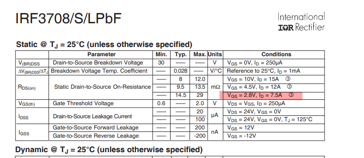

> IRL3705N
Es war eher der IRF3708.

Barish schrieb:
> Oder ich löte SMD?
Zum Beispiel.
Du kannst aber auch das Gate mit einem Übertrager 1:2 ansteuern. Aber da
ist schneller was mit zwei fliegenden Transistoren dazugeloetet und
Leiterbahn durchtrennt.

von Hadmut F. (hadmut)
Falls das ein normaler 12cm PC lüfter ist kauf einen 4-pin. Bei denen
kannst du mit 25khz 3.3V pwm die leistung steuern. Erspart den mosfet.
Und eine leitung zum abgreifen der drehzahl haben die auch.

Kanst ja die 3.3V etwas anheben. Vielleicht geht das. Dein Symbol deutet
auf einen Isolierten Wandler hin.
Der Linear-Regler lieferte sicher 3.4V oderso. Da ging das mit dem
MOSFET gerade noch so. Ansonsten eben einen kleinen MOSFET Treiber
davorschalten.
Ja Richtig.

> SMD-Typen auf TO220 usw. montagekompatible Gehaeuse bauen wuerden.
Kann ich selbst, nennt sich Adapterplatine.

von H. H. (Gast)
Manfred P. schrieb:
> Kann man Kessler trauen, 1,99 €uro?
> https://www.kessler-electronic.de/de/Bauelemente/Halbleiter-diskret/IRF3708
Das werden auch Fälschungen sein.
von H. H. (Gast)
Gerald B. schrieb:
> Den IRF3708 gibt's bei LCSC als Chinanachbau.
Schau ins Datenblatt, der ist nicht für 3V Gatedrive.
> IRLIZ34
Und auch da hat der Nachbau wenig mit dem Original zu tun.
von Manfred P. (pruckelfred)
H. H. schrieb:
Na toll, 10mOhm @ 4,5V während IRF Schaltbetrieb ab 2,8V garantiert.
Gibt es keine Angebote mehr, wo man nicht beschissen wird?

von Fred F. (fred08151)
Probiers doch mal mit einem IRLI3705NPBF.
Der hat Vgs(th) von 1.0 bis 2.0 Volt und einen niedrigen Rdson.
von Monk (roehrmond)
Offenbar hast du ein anderes Datenblatt.
Aus dem Datenblatt des IRLI3705NPBF.
Oder IRL3705 (mit einem I weniger ohne isoliertem Gehäuse).
Bei beiden ist der Rdson aber erst ab 4V spezifiziert. Mit 3 Volt und
etwas Pech taugt er nur für 3 Ampere. Zur Not wäre es einen Versuch
Wert, falls es nur um ein handgedengeltes Einzelstück geht.
Probiers damit. Umbauen kannst Du spaeter immer noch.

von H. H. (Gast)
Steve van de Grens schrieb:
Das vom Nachbau, von VBsemi!
von H. H. (Gast)
Nicht schon wieder! Die Diagramme stellen keine garantierten Werte dar.
Ein Link wäre gut gewesen.
Ich bin mal so freundlich:
https://datasheet.lcsc.com/lcsc/2310081734_VBsemi-Elec-IRF3708PBF-VB_C18212457.pdf
Ich finde das Datenblatt von VBsemi seltsam. Da ist nur der typische
RDSon angegeben, aber kein maximaler. So kann man nicht berechnen, wie
viel Strom maximal zulässig ist und wie viel Kühlung dazu nötig ist. So
ein unberechenbares Bauteil ist kommerziell unbrauchbar, denke ich.
Dazu kommt, dass der Transistor im Gegensatz zum Original nicht für 2,8V
spezifiziert ist (danke für den Hinweis von Hinz). Aber gerade das ist
doch die Eigenschaft, wegen der man dieses Modell auswählt. Für alle
anderen Anwendungen gibt es reichlich ungefälschte Alternativen.
von Barish (barish)
> davorschalten.
> https://ww1.microchip.com/downloads/en/DeviceDoc/21419D.pdf TC4420
Nochmals danke für die vielen hilfreichen Beiträge!
Der Treiber scheint mir die sicherste Lösung zu sein.
Es geht nicht um PC-Lüfter, beziehungsweise schon, aber um
zweckentfremdete, für einen Heizlüfter.
