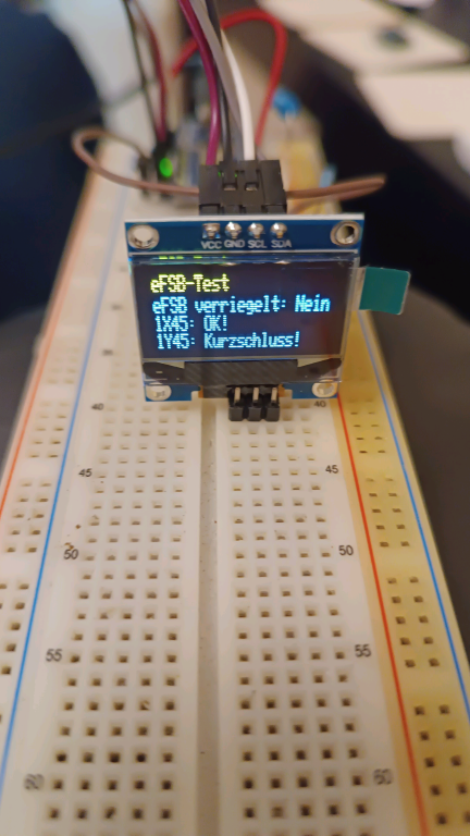

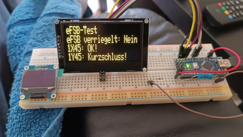

von Frank O. (frank_o)
Dann noch gleich eine hinterher.
Wenn du ein Oled Display SSD1306 nehmen willst.
Hier auch noch eine Testdatei.
Die sind viel schöner.
Da steht jetzt nur der Text drin. Das war nur der Test, ob es klappt und
bekomme ich alle Informationen angezeigt.
Da lohnt es sich auch, sich in die Bibliothek einzuarbeiten.
Noch ein Video dazu.
https://www.youtube.com/watch?v=HtuWLufEt9g
Ganz tolle Sache, wenn man spielen will. Die Dinger brauchen im µC
dermaßen viele Ressourcen, dass ernsthafte Anwendungen kaum noch machbar
sind, hat mich an einem ATMega328 angeschissen.
Vor allem sind sie bei starkem Umgebungslicht nicht mehr ablesbar und
deren Lebensdauer beglückt auch nicht.
von Jack V. (jackv)
Wie das? Sobald die mit Daten beschickt sind, muss man sich nicht mehr
drum kümmern, und beim Beschicken brauchen sie nicht mehr Ressourcen,
als andere Monochromdisplays mit der jeweiligen Auflösung.

von Monk (roehrmond)
Dann hast du vielleicht eine unpassende Bibliothek verwendet. Ein Font
braucht etwa 500 Byte Flash, und wenige 100 Bytes für den Code.
Pufferspeicher im RAM ist gar keiner nötig.
Für gemischte Text/Grafik Ausgabe kann ich dir meine Klasse als
Alternative zu der deutlich größeren von Adafruit anbieten. Ihr
Speicherbedarf passt zum ATmega328.
http://stefanfrings.de/arduino_oled/
von Rainer W. (rawi)
Eben, der TO will ein monochromes 2x16 7-Segment Display mit
integriertem Zeichengenerator ansteuern (32 Byte Daten), du redest von
einem farbigen 128 x 64 Pixel Graphikdisplay mit lupenverdächtiger
Schriftgröße.
Für alle anderen hier, die auf mich wegen des Displays losgegangen sind.
Das war nur ein Vorschlag. In allen Büchern und Tutorials werden diese,
höchstens zweizeilige, LCD Displays gezeigt. Diese OLEDs sind günstig,
können viel mehr anzeigen und benutzen I²C.
Wenn der TO möchte, kann er das benutzen.
Zuerst hatte ich eine funktionierende Datei geschickt, die sein Display
funktionieren lässt. Das andere war nur ein Angebot, auch im eine andere
Richtung zu schauen.
Viel wichtiger, beides funktioniert definitiv.
Und Ressourcenverbrauch, klar, wenn man die Adafruit nimmt. Aber das ist
eine geänderte lib.

von Arduino F. (Firma: Gast) (arduinof)
Tut mir leid, damit kann ich nicht dienen.
Erfülle aber gerne deine Erwartungshaltung.
Mir scheint es recht egal zu sein, ob man mit einem Opel oder einem VW
zum Supermarkt fährt. Es wäre allerdings gut, wenn man das Fahrzeug
bedienen kann und darf.
Gut, für ein Display braucht man keinen Führerschein, aber eben doch die
nötigen Fähigkeiten.
Soweit bisher ersichtlich, möchte der TO keine weitere Lib zwischen
Display und Wire, sondern diese Schicht selber bauen. Leider scheint
dabei eine Überforderung aufgetreten zu sein....
Meinst du nicht, dass das bei einem OLED um Größenordnungen komplexer
wird?
Also noch mehr Überforderung.
Zudem halten die billigen LCD durchaus eine Generation durch.
Ein OLED kann nach 1/2 Jahr schon halb blind sein.
Ich habe jetzt eines von den großen Displays (2,42") drei Tage, also so
um die 70 Stunden durchlaufen lassen und es funktioniert noch.
Generationen benutzt du vielleicht (ich auch; mein Firmentelefon wurde
jetzt nach 8 Jahren ausgetauscht, weil der Akku kaputt ist), aber in der
Regel ist nach ein paar Jahren doch Schluss.
Und selbst wenn, dann bestellt er gleich zwei und die halten dann
zusammen eine Generation.
Aber nochmal, es war nur ein Angebot, dass es da mehr gibt, als die in
den Büchern beschriebenen Displays. Wenn man sowieso auf I²C gehen will.
P.S.: Wenn jemand diese Dinger nehmen will, da muss man ein bisschen was
umbauen.
Ein paar Beiträge höher habe ich ein Bild von einem 2,42" Display
eingestellt. Das hat auch SPI. Man muss für I²C ein wenig was ändern.
Steht aber alles in Stefans Beitrag.
