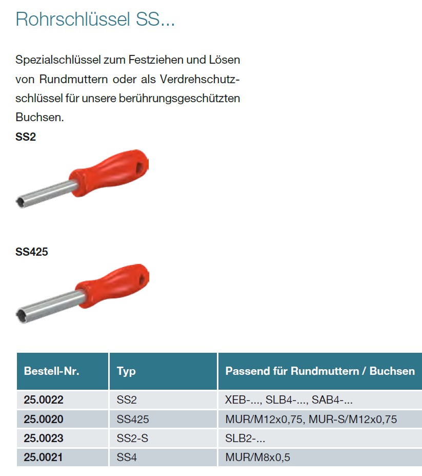

Stäubli Messzubehör Hauptkatalog S.122
Man braucht einen SS425 von hinten für die M12 Mutter und einen
kleineren SS2 von vorne in die Buchse, damit die nicht mitdreht.
Gibt es beim Bürklin, 23/33€.
Mit Drehbank und Feile kann man auch was selber machen.
von Andreas (andreas0987)
Danke fuer Hinweis. Das war verrueckt selbst zu finden.
