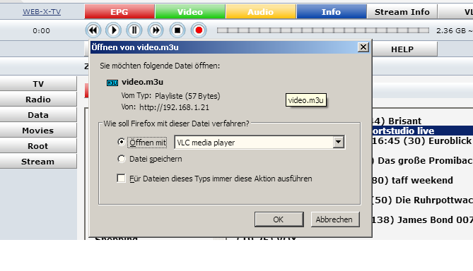

Firefox mit VLC(3.0.0) auf meinem alten Amilo läuft seit ... immer
perfekt. Habe eine Drem DM7020 (sat) die ich per Web-If auf meinen Lappi
streame.
Nun bin ich am Umtiehen auf den HP- Laptop (NW8440). Dieser ist
identisch eingericht wie mein Amilo. Zumidest was Firefox, VLC betrifft.
Es läuft bei beiden unter XP(Sp3).

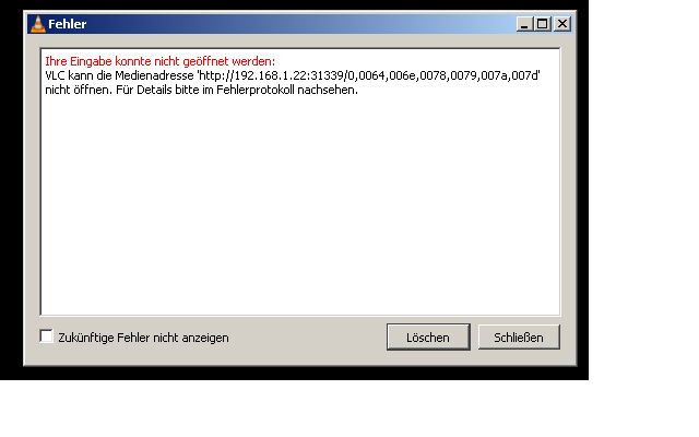

Nun meckert auf dem neuen HP Laptop VLC rum, dass die Medienadresse
(.....) nicht geöffnet werden kann. Es steht zwar dabei, man solle im
Fehlerprotokoll nachsehen.
Wo ist das zu finden?
Was fehlt VLC um auch hier den TV-Stream hier zu öffnen?

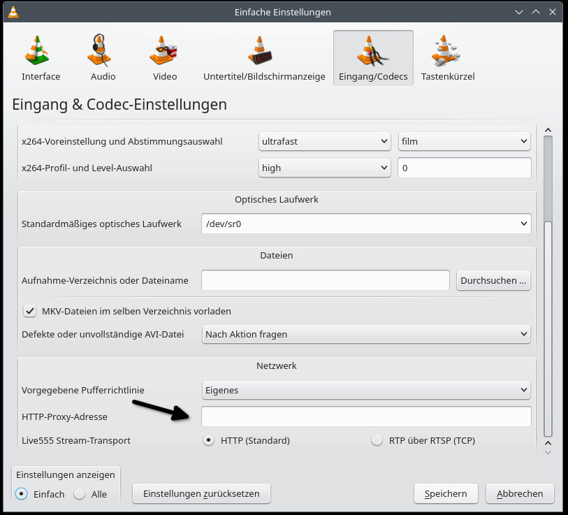

von Boris (skyperhh)

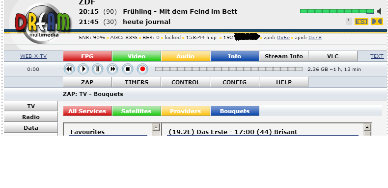

Im 1. Bild hast du deine 192er IP Adresse geschwärzt, im zweiten Bild
kommt die Meldung, das Du die M3U Datei öffnen willst ... da steht, sie
kommt von 192.168.1.21 ... VLC beschwert sich, das er die Adresse
192.168.1.22 nicht öffnen kann... also kein Codec Fehler, sondern
einfach keine Verbindung...
Die Fragen aller Fragen, welche IP hat jetzt deine Dream DM7020 und was
steht in der M3U Datei für eine IP für den Stream von der Dream - du
kannst die Datei speichern und dann mit einem Texteditor anschauen...

Es ist auf jedenfall schon ziemlich merkwürdig das die .m3u von
192.168.1.21 heruntergeladen wird (was dann ja die IP der Dreambox sein
dürfte?), aber die m3u selbst wohl der vlc-Meldung nach URLs mit
192.168.1.22 enthält?
Damit das funktionieren kann müsste die Dreambox ja zwei IP-Adressen
gleichzeitig zugewiesen haben? (was ich ohne die Dreamboxen näher zu
kennen erstmal für unüblich halten würde)
Öffne vllt. die *.m3u mal mit einem Text-Editor und schau mal nach was
da tatsächlich drin steht.

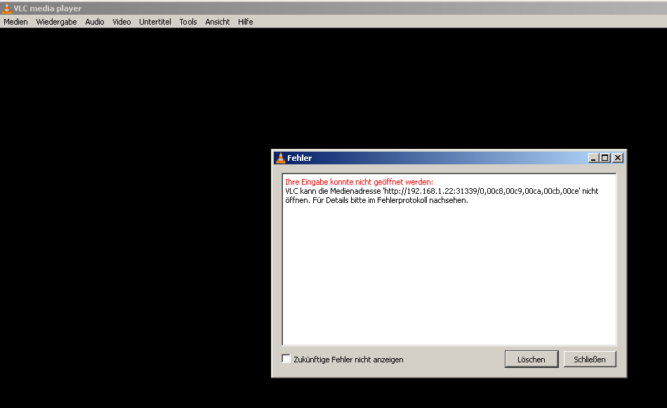

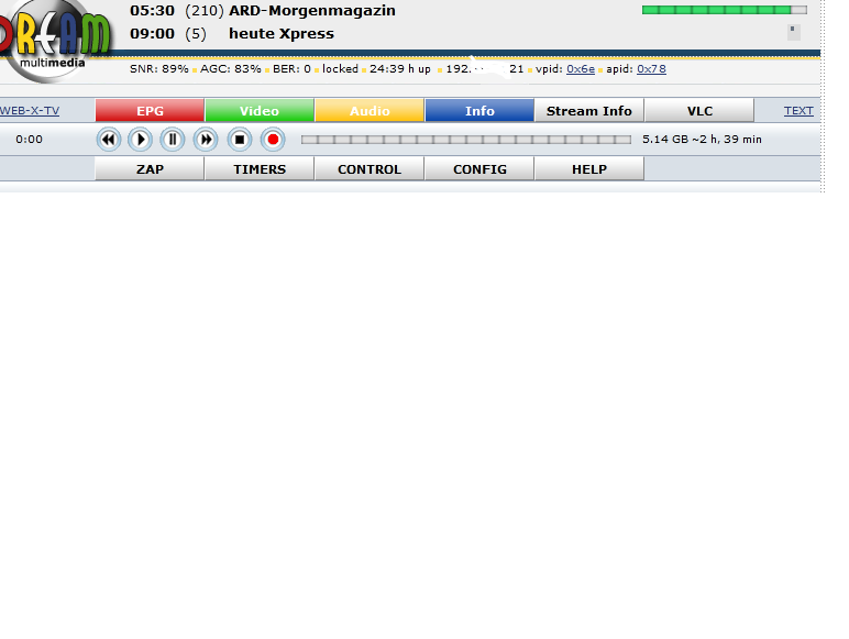

Hallo Bernd und Boris,
ich habs nicht gleich mitgeschrieben, und gestern aben wars schon spät.
Ich habe 2 Dreamboxen, ein im Wz (192...21), ein im Schlafz (192...22).
An den Dreams liegt es nicht. Vom alten Lappi komme ich auf beide drauf.
Nur das andere NB (HP) mag nicht den Liv-Stream abspielen.
Aber auf dem neuen HP kann ich z.B. im Datei-Explorer beide Dream'
öffnen und hierüber aufgezeichnete *.TS Stream abspielen lassen, mit
VLC. Das geht. Also VLC kann TS abspielen, nur der Live-Stream klappt
nicht.
Ich kann auch von einem weiteren PC bei mir per WebIf (Browser) und dort
per VLC den Live-Stream holen.

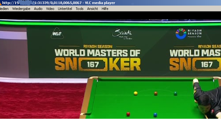

Habe hier mal das Bild vom Stream angehängt.
VLC holt über Port: 31339 und vpid und apid den Stream. Der ist, bei
jedem Sender immer gleich. Siehe oben in der Leiste.

Ich habe m.M.n. alles relevante geschrieben. hmmm. Sogar den Screenshoot
von der funktionierenden XP-Oberfläche.
Nein, du hast keinesfalls alles relevante geschrieben. Der idiotische
Screenshot trägt exakt NULL zur Klärung des Problems bei.

> dann hast du nicht versucht das über den VLC selber auszuführen...
Aber logo. Geht per 'Netzwerkstream. Dort den Inhalt der m3u
reinkopiert. Gleiches bei meinem alten Amilo gemacht. Dort geht es. Beim
HP jedoch nicht.

Der VLC kann keine m3u-Datein direkt öffnen, das erklärt ja schon der 2.
SS
https://www.mikrocontroller.net/attachment/preview/626600.jpg
https://www.mikrocontroller.net/attachment/preview/626601.jpg
Was da fehlt ist der Verstand bei dir dazu!
Mit Klicki Bunti u. alles immer neu wenn was nicht mehr geht hast du das
doch selber bewiesen.

Nochmals. Der laptop (HP NW8440 mobile wkst) ist von mir vor ca. 2
Wochen komplett frisch aufgezogen worden. Auch der VLC (3.0.0) wurde auf
beiden Partitionen (Win XP und Win7) neu aufgespielt. Ohne irgendwelche
Einstellungen vorzunehmen.
Auf der Win7 Partition läuft ja auch der VLC. Aber nicht auf der XP
(SP3) Partition. Habe alles gleichmäßig bei allen Partitionen gemacht.

von Thomas S. (Firma: Chipwerkstatt) (tom_63)
Ob S. schrieb:
> Bisher war deine Aussage: Der VLC läuft prinzipiell unter XP.
Kannst Du nicht lesen?
Thomas S. schrieb:
> Auf dem HP-NB wo es unter XP nicht geht, funktioniert es aber unter Win7
> problemlos. Der HP wurde erst kürzlich komplett neu eingerichtet.
Das habe ich vorher geschrieben. Biest Du leseresistent, oder
Legastheniker?

Nochmal zur Klärung der Anforderung.
Ich möchte nur lokal (innerhalb meines Netzes) vom Notebook auf meine
Dreambox zugreifen. Die Dreambox bietet die Möglichkeit per WebIf den
Life-Stream mit dem VLC auf das NB zu streamem. Dies geht auch mit dem
VLC (3.0.0). Das macht mein Amilo seit Jahre. Und auch der neue HP
zumindest mit Win7. Mit Win XP(SP3) klappt das nicht.
Beide Dreams sind keine HD-Boxen, und beide Dreams haben das gleiche
Problem.
von Εrnst B. (ernst)
Versuch herauszufinden ob das Problem am Netzwerkzugriff durch VLC oder
an fehlenden Codecs im VLC liegt (den kann man IIRC unter Windows aber
so einstellen, dass er die mitgelieferten Linux-Codecs verwenden soll,
wenn Windows-Directshow nix hat)
Also: M3U-Datei herunterladen, aufmachen, Stream-URL in den Browser
Copy&Paste, Video-Datei herunterladen, die Datei im VLC aufmachen.
Wenn das auch nicht geht, ist nicht das Netzwerk dein primäres Problem.

Firefox kriegt sein M3U-File mit der Url, man sieht aber nicht dass der
VLC da zugreifen würde.
-> Speicher das M3U File mal ab, und öffne es von Hand im VLC. Geht das?
nein.
Von meinem alten Amilo wo es ja geht, geht auch das. Also in
Netzwerkstream öffnen:
PW geändert. Danke

Dann kommt die gleiche Fehlermeldung, als wenn ich den FF das erledigen
lasse.

Platform:XP, die vom FF erzeugte m3u-Datei abgespeichert, auf Win7
gewechselt, dort mit Editor geöffnet, kopiert, und dann im VLC den
Netzwerkstream mit der hierher kopierten m3u - Zeile geöffnet - klappt.
Stream wird wiedergegeben.

Thomas S. schrieb:
> Was ich gerda auch noch getestet habe:

Hab ich doch gemacht.
Folgende Adresse:
http://192.168.1.22:31339/0,0064,006e,0078,0079,007a,007d
Diese Adresse unter WinXP im FF geht nicht.
Diese abgespeicherte, und unter Win7 wieder geöffnete TXT Datei mit der
kopierten Adresszeile funktioniert hier.
Eingabe jeweils unter 'Netzwerkstream öffnen' im VLC
Lasst euch nicht irritieren, das in der IP einmal ...21 oder ...22
steht. Das sind meine zwei Dream's. Beide verhalten sich aber gleich.
Schau mal in den VLC-Einstellungen, ob du da nicht einen Proxy
konfiguriert hast.
Der muss raus.
Unter "Plugins" müsstest du bei den Modulen einmal "HTTP"-Input vom Typ
"access" finden. Wenn nicht, ist dein VLC nicht komplett installiert.
Vorsicht, meine Screenshots sind von einem 3er VLC. Ob die Einstellungen
seit dem 2er da woanders hingewandert sind, musst du rausfinden, ggfs.
selber suchen.

Das war der Test, den du seit einer Woche machen solltest. Nur eben auf
dem betroffenen Rechner.
Also, nochmal:
1) Auf dem XP-Rechner eine M3U herunterladen
2) Mit Notepad aufmachen
3a) URL aus dem M3U in VLC öffnen
3b) URL aus dem M3U im Firefox öffnen
3a hast du getestet, soweit ich verstanden habe? Auch mit einem
aktuellen Stream, nicht der Adresse die ich aus deinem Netzwerk-Dump
gezogen habe?
3b bitte noch testen. Falls bei 3b ein Download startet:
4) Heruntergeladenes Video-File im VLC öffnen.
Falls 3b nicht geht: Firefox und VLC sind unschuldig, kontrollier die
Firewall-Einstellungen von XP.
