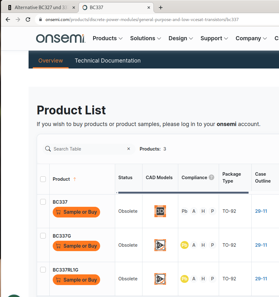

Ich habe gerade in einem Datenblatt gesehen, dass dieser Transistor auch
schon abgekündigt ist. Das geht ja immer schneller!

von Monk (Gast)
Dort steht auch, dass sie "obsolete" seien.

von Bernhard (bernhard_123)
Die Kristalle der BC327/337 werden nach wie vor hergestellt.
Im SM-Gehäuse SOT23 heißen sie BC807/817. Und die gibt es von vielen
Herstellern.
Eingestellt wird die Verpackung in das Gehäuse TO-92 (SOT54), aber auch
nur aus der Fertigung von Motorola.
Nach wie vor aktiv sind die BC327/337 von onsemi aus der Fertigung von
Fairchild, die vermutlich aus der ehemaligen Samsung-Fertigung kommen.
Suche z. B. nach "BC32725TA"
Bernhard
