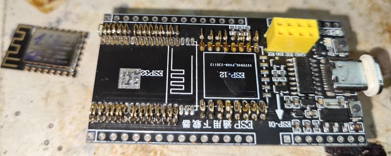

für die ESP "Briefmarken" gibt es sehr preiswerte Chinaboards, wie z.B.
dieses hier: https://de.aliexpress.com/item/1005005485275242.html?
Die Kontaktfedern sind aber nichts für die Ewigkeit, teilweise kommen
die schon verbogen aus der Versandtasche :-/
Die Module dann so hinzudrücken, das sie Kontakt haben und sich
programmieren lassen, ist ziemlich frickelig und nervig.

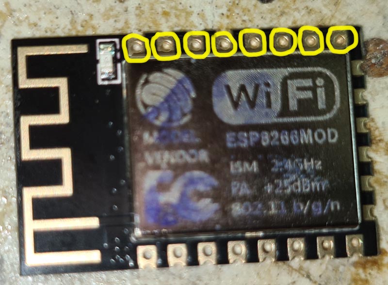

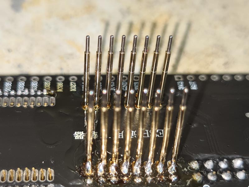

Ich habe mir an den Programmieradapter Pogopins angelötet, die auf die
durchkontaktierten Löcher zielen. Somit ist es möglich die ESP-07 und
ESP-12 Module auch nachträglich noch im eingebauten Zustand zu
programmieren, was mit der Originallösung nicht möglich ist.

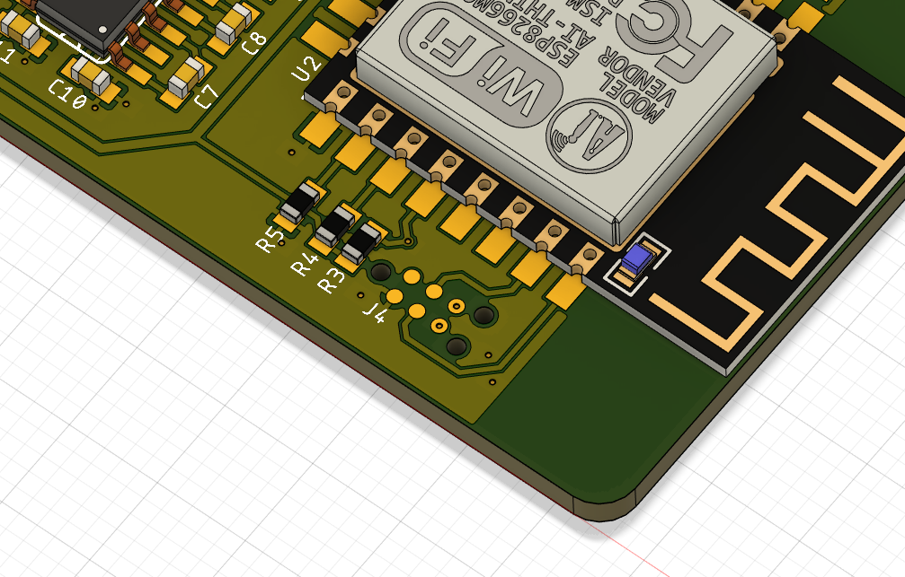

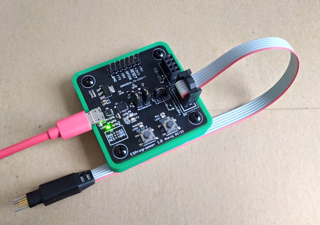

Ich hab mal damit angefangen, einen eigenen "Stadard" für
Tag-Connect-Kabel bei meinen Projekten einzuführen und hab mir einen
eigenen Programmer dafür gebaut.
Damit kann ich sie dann nach dem Einbau recht komfortabel flashen.
von Gerald B. (gerald_b)
S. M. schrieb:
> Ich habe grade noch gesehen die Federn auf deinem Board sehen anders aus
> als die bei mir. Eventuell gibt es da auch Abweichungen in der Qualität.
> https://de.aliexpress.com/item/4000587174844.html
> Ich verwende dieses. Die federn sind eher Eckig gebogen und deine Rund?
Aha, das erklärt den Preisunterschied :-)
Ja, meine Federn sind rund.
Ich habe damals beide Sorten Boards online gesehen und da diese hier
preiswerter war, und mehr Funktionalität hatte. ESP32 habe ich noch
nicht probiert, ESP-12 gingen 3 ohne Probleme und für weitere 10 habe
ich dann ne µSD Karte untergelegt und seitlich drücken müssen. ESP-01
über den gelben Header gehen einwandfrei.
